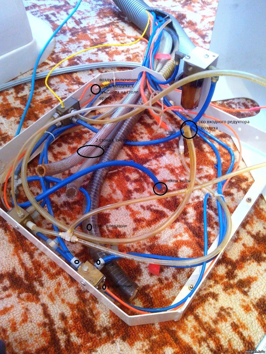

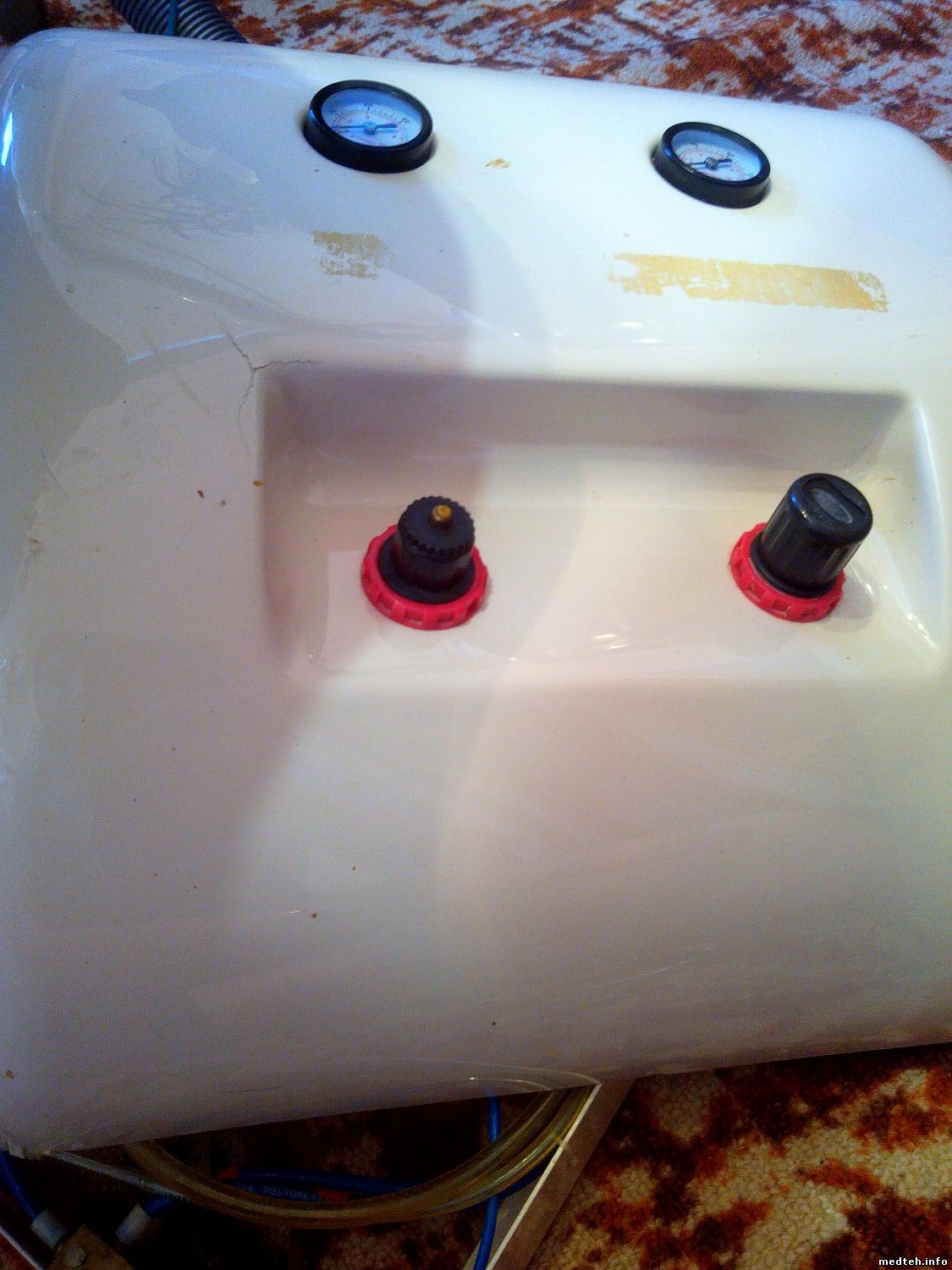

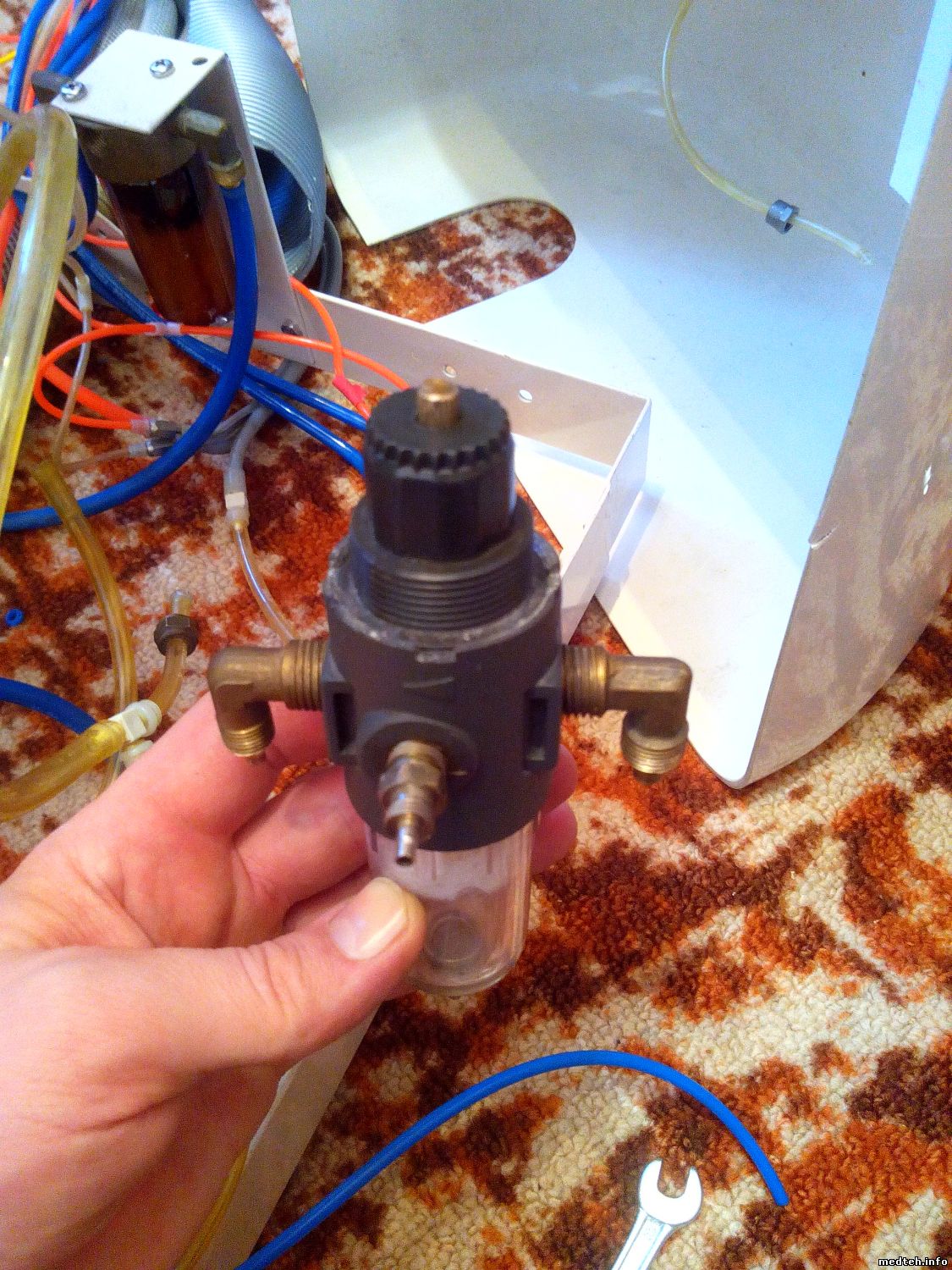

Я сам не мед. техник, помогаю врачу отремонтировать установку(спецов в округе нет, маленький городок). Привезли установку, порвано или отсоединёно много возд. шлангов. (Вода будет автономная) Просьба к специалистам, подсказать с подключением воздуха к стомат установке Symphony Geomed Корея 2007.
Куда в напольном блоке подсоединяется шланг компрессора. (есть фильтр с манометром и регулятор давления с манометром, к чему сначала подключать?
На форуме дали совет цеплять к регулятору. Пробовал подсоединять, давление на манометре поднимается, а манометр на столике врача на нуле. Kуда обратить внимание?
steppro2Дата: Понедельник, 21.Мар.2016, 23:08 | Сообщение # 2
У вас сообщений: 76
зубной техник
Чистополь
Фото напольного блока.

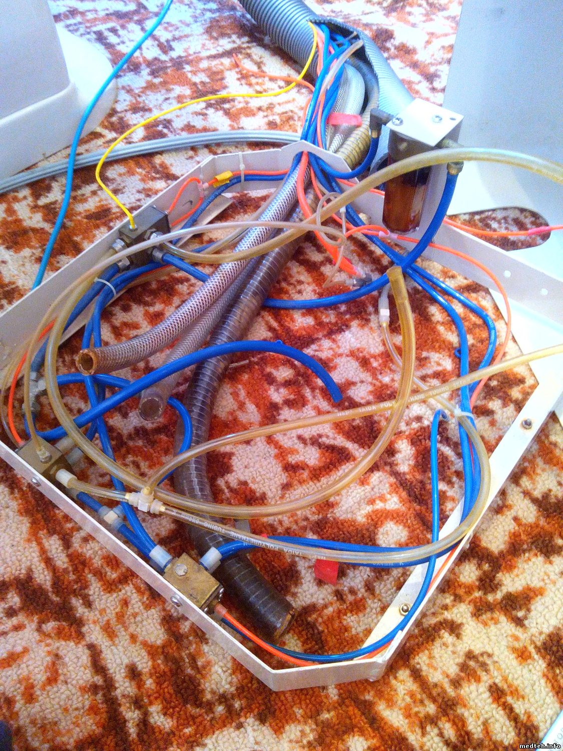

steppro2Дата: Понедельник, 21.Мар.2016, 23:14 | Сообщение # 3
У вас сообщений: 76
зубной техник
Чистополь
Установка, со слов, была рабочая. Сфотографировал как есть. Нет подключения шлангов к фильтру ( как я понимаю воздушному)

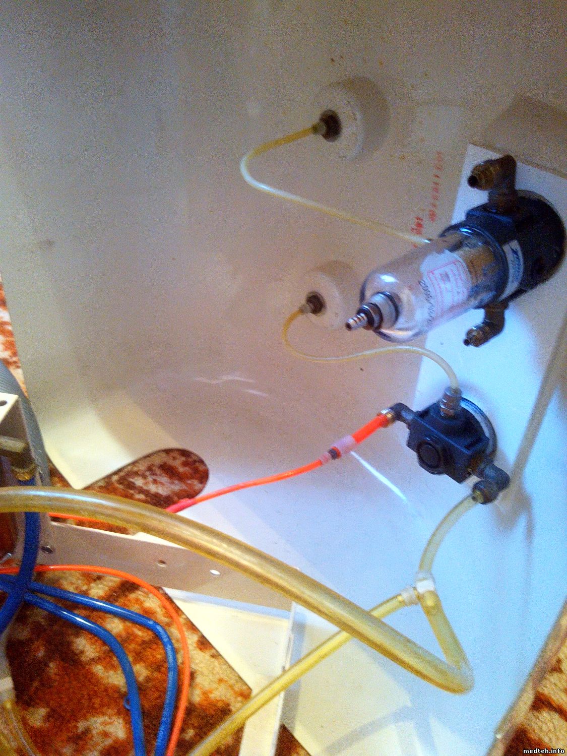

МастерБакуДата: Вторник, 22.Мар.2016, 08:13 | Сообщение # 4
теперь другое дело. будем исправлять ваши ошибки.
фильтр с манометром - это редуктор с фильтром и отстойником, входной редуктор воздуха
регулятор давления с манометром - для воздуха на бутылку воды , подключается на выход входного редуктора . на корпусе есть стрелка направления протока.
фильтр жёлтый стоит по воде . его лучше удалить и на входе установить фильтр для воды сантехнический.

Начинает проясняться. На вход редуктора ( утолщённый) подавал воздух с компрессора. Воздух с выхода не идёт. Идёт с малого выхода на манометр и сзади с маленького отверстия над винтом заглушкой. И подключал в обратной последовательности с выхода( малая трубка редуктора) не по ходу стрелки. Сифонит с выхода на манометр и с отверстия над винтом, а с выхода не идёт. Может быть забит выход на редукторе?
Может ограничить давление с компрессора, подавал напрямую со шланга без крана?
МастерБакуДата: Вторник, 22.Мар.2016, 11:03 | Сообщение # 6
кран не ограничивает давление. скорее надо перебрать - заменить редуктор.

Мастер Баку, подскажите назначение 3 коробок прикреплённых к раме напольного блока?
dima_perikovДата: Вторник, 22.Мар.2016, 18:29 | Сообщение # 12
Стоматология, Косметология
Сфотографируйте эти коробочки.
МастерБакуДата: Вторник, 22.Мар.2016, 18:39 | Сообщение # 13
коробок ? пусть будет biggrin
это пневмоклапаны , при поступлении управляющего воздуха - открывается проход.

goscha-belДата: Вторник, 22.Мар.2016, 19:27 | Сообщение # 16
Что-то много этих "коробочек"! shok Одна входная, вторая- вода в плевашку и стакан, а зачем третья, (у которой штуцер сбоку, также как у входной). Редуктор по-моему должен быть включён после входного клапана, а его выход к тройнику один из выходов которого идёт на педаль. Вопрос только в одном: чем включить клапан, чтобы подать на столик "остальной" воздух. В общем конечно пощупать руками какая трубка куда/откуда идёт, (на фото плохо видно).

МастерБакуДата: Вторник, 22.Мар.2016, 19:32 | Сообщение # 18
Цитата goscha-bel ()
а зачем третья
на эжекторы ?
goscha-belДата: Вторник, 22.Мар.2016, 19:34 | Сообщение # 19
на эжекторы ?
Точно, я про них и забыл! ireful Ведь они обычно в гидроблоке!
МастерБакуДата: Вторник, 22.Мар.2016, 19:56 | Сообщение # 20
обычно
? а управление водой в плевашку и стакан воздухом ?

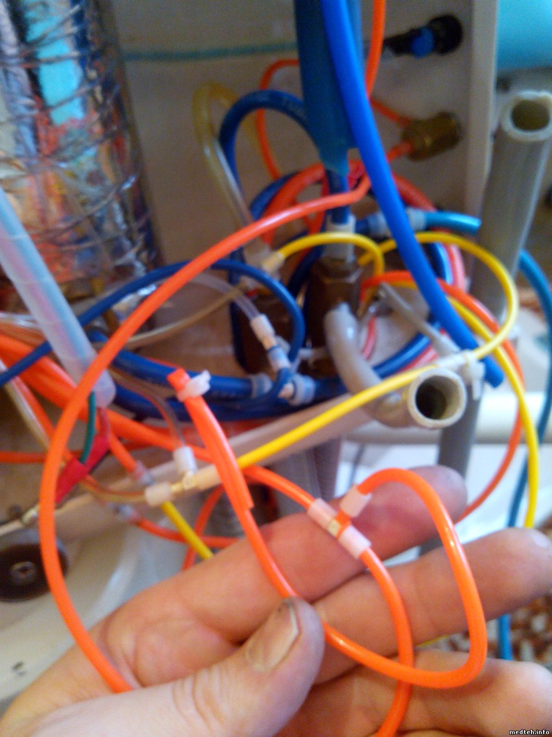

steppro2Дата: Воскресенье, 27.Мар.2016, 19:54 | Сообщение # 27
У вас сообщений: 76
зубной техник
Чистополь

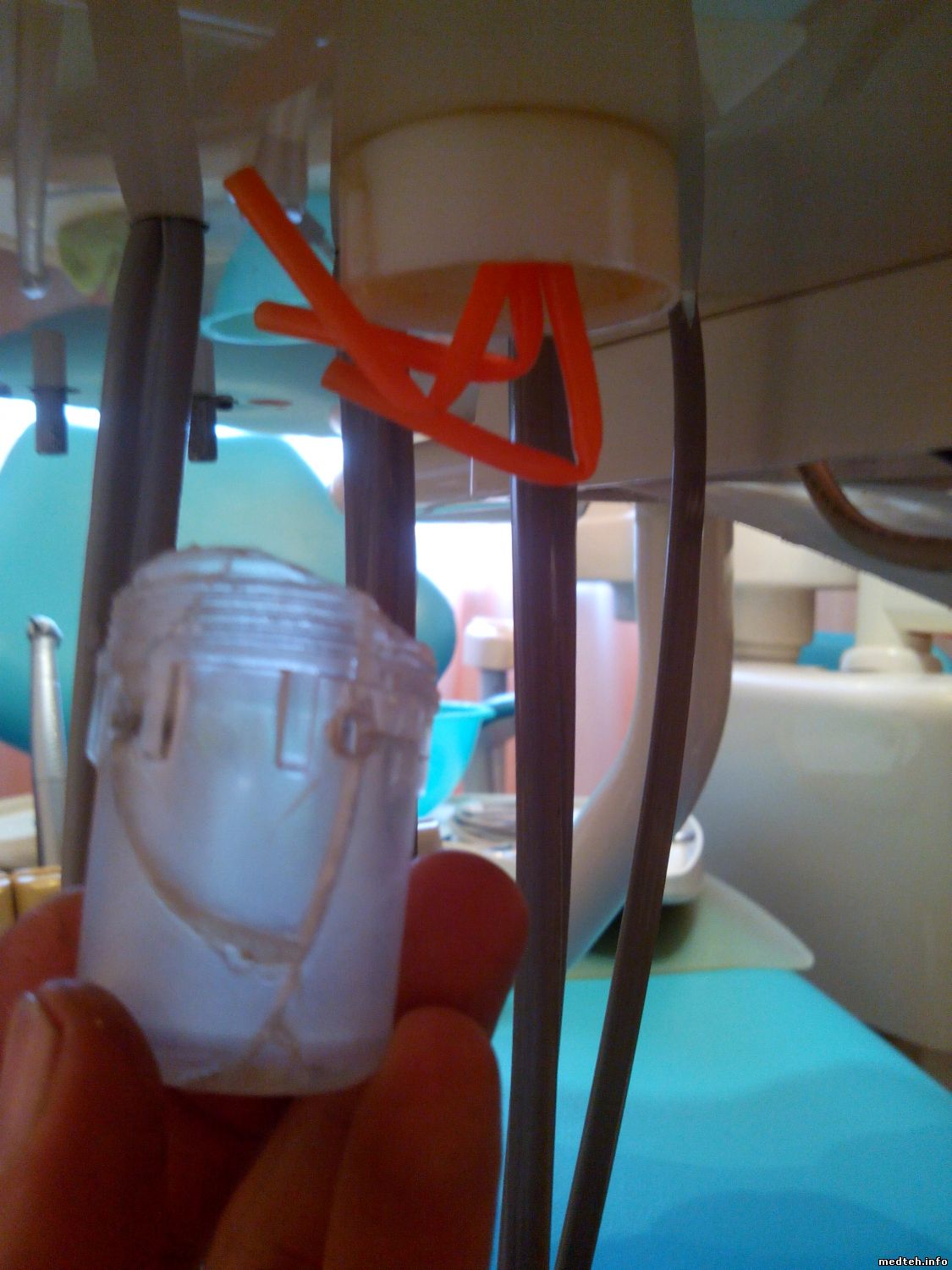

Дальше не подскажете. Для чего эти 3 шланга уходят и обрываются на столике врача? Фото прилагаю.

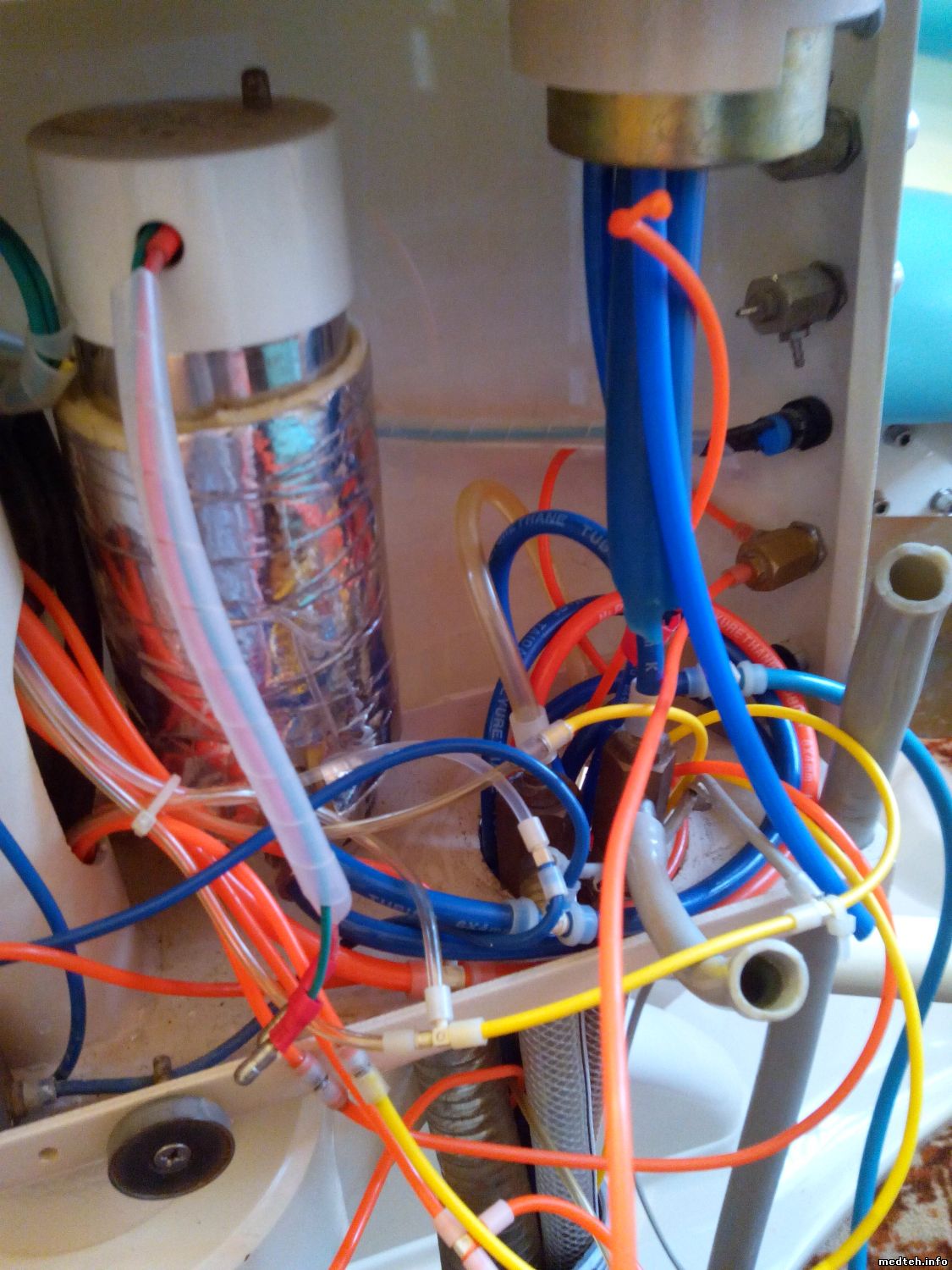

МастерБакуДата: Воскресенье, 27.Мар.2016, 19:57 | Сообщение # 28
отработанный воздух с турбины , перегибы не рекомендуются .
steppro2Дата: Воскресенье, 27.Мар.2016, 20:04 | Сообщение # 29

Вопрос по слюноотсосу. Как его подключить? Вода автономная, как переделать пылесос, куда подцепиться?
МастерБакуДата: Воскресенье, 27.Мар.2016, 20:08 | Сообщение # 30
Цитата steppro2 ()
Вода автономная,
а канализация ?
Сообщение отредактировал МастерБаку - Воскресенье, 27.Мар.2016, 20:15
goscha-belДата: Воскресенье, 27.Мар.2016, 20:28 | Сообщение # 31
КАТЕГОРИЧЕСКИ!!! Да и тонковаты эти "сбросовые" трубки, они должны быть бОльшего диаметра, чем подающие. yes

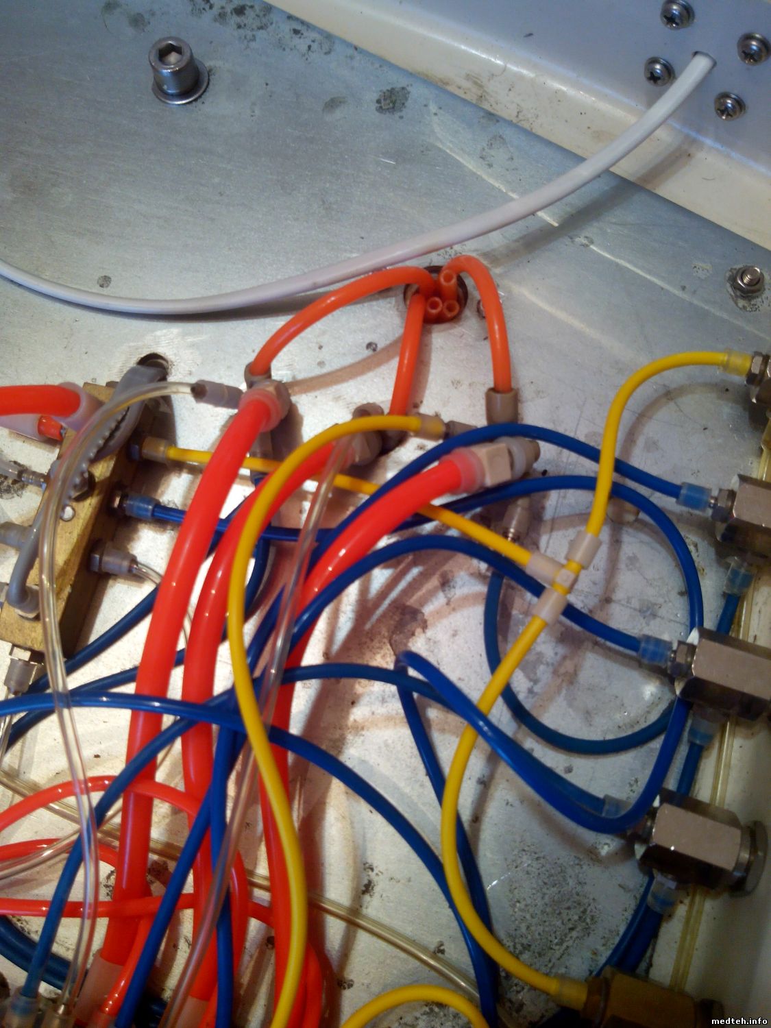

МастерБакуДата: Воскресенье, 27.Мар.2016, 20:30 | Сообщение # 33
Цитата steppro2 ()

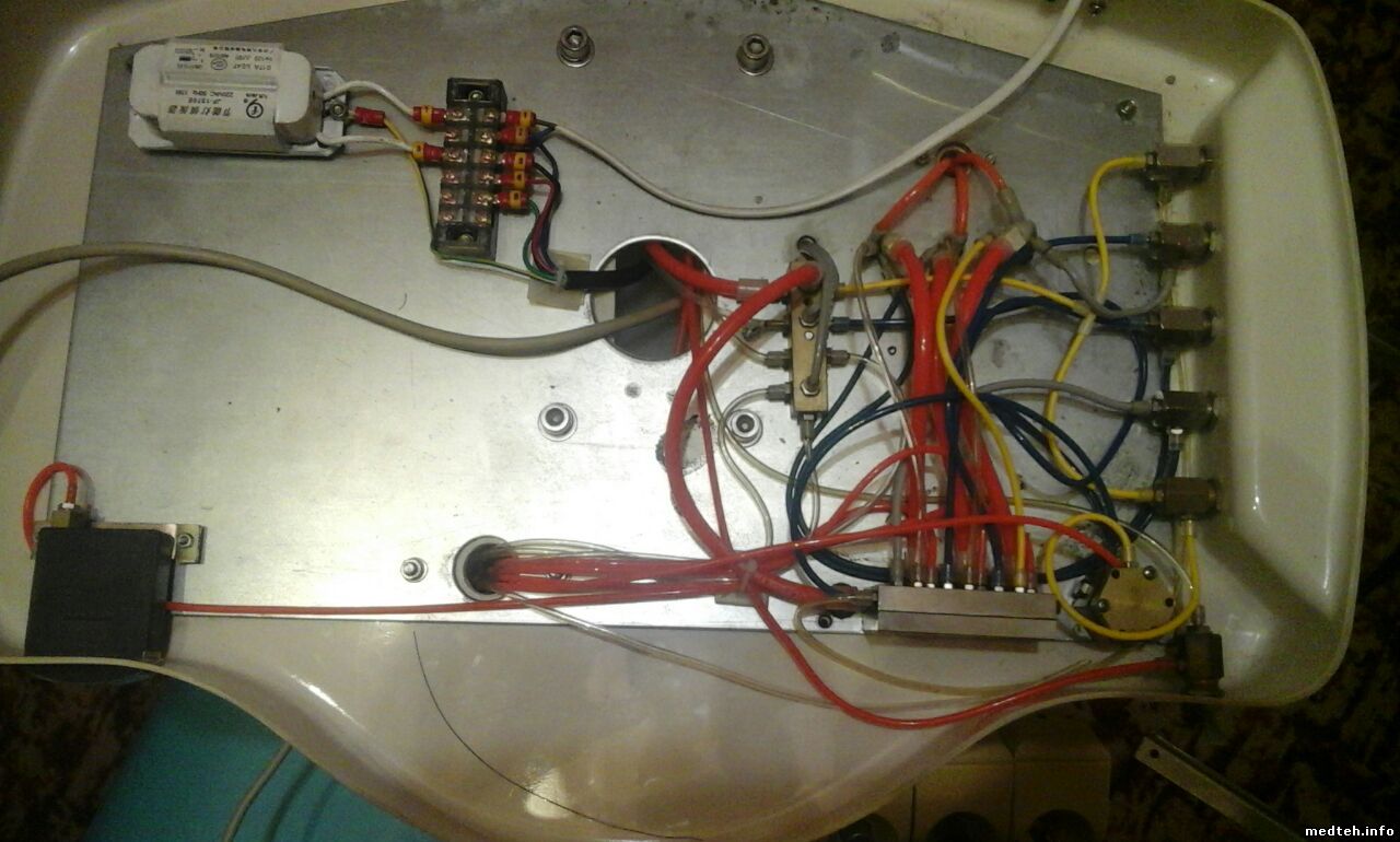

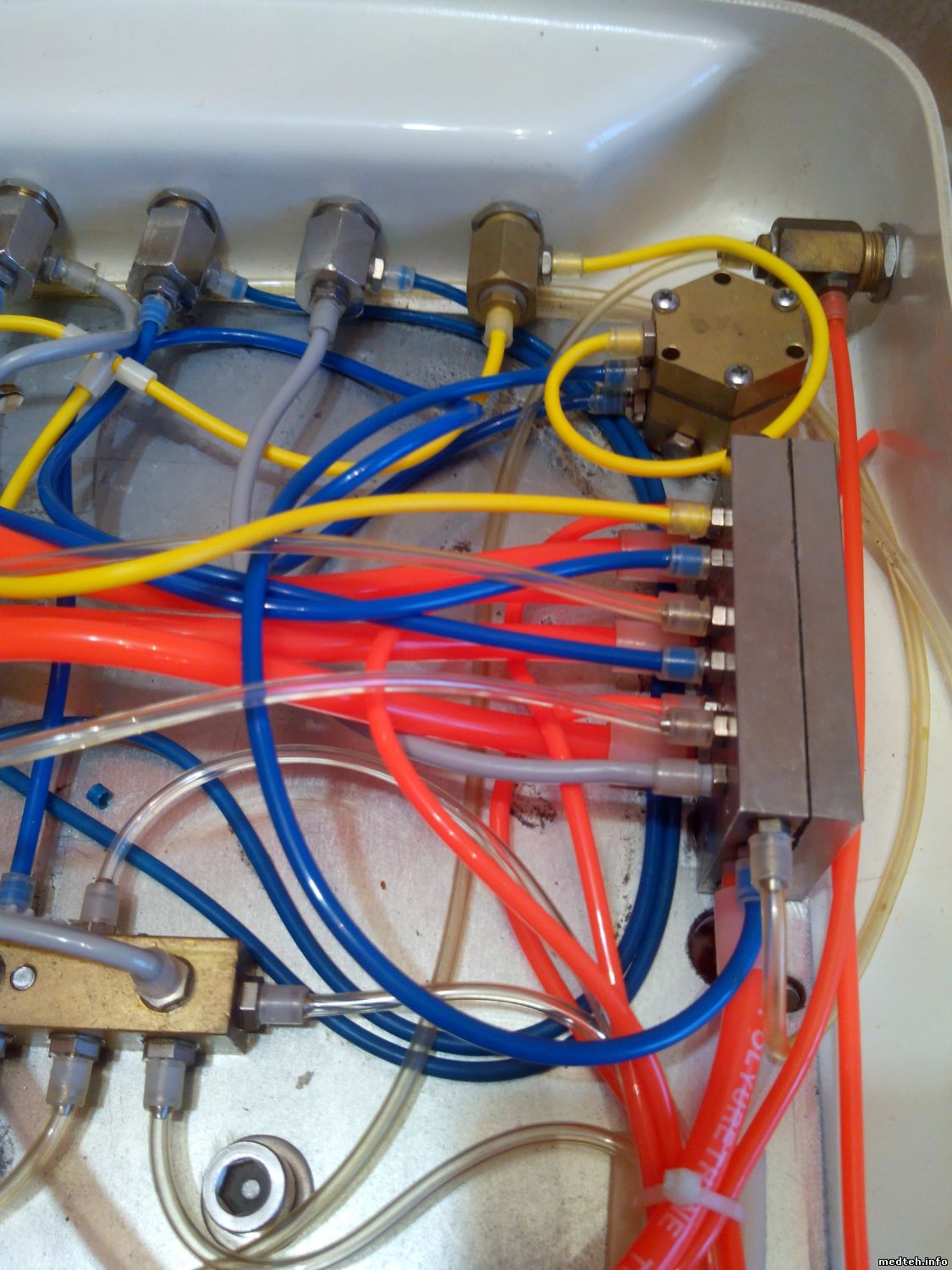

С пустера вода с воздухом с бутылки подаётся. Вода с турбин не разбрызгивается, только с углового.
не думаю что врачу такого уровня нужна вода с углового - поставьте на это место турбину.
фото внутренностей столика врача.
на воздух , но компрессор сдохнет.
Сообщение отредактировал МастерБаку - Воскресенье, 27.Мар.2016, 20:37
steppro2Дата: Воскресенье, 27.Мар.2016, 20:33 | Сообщение # 34
У вас сообщений: 76
зубной техник
Чистополь
"КАТЕГОРИЧЕСКИ!!! Да и тонковаты эти "сбросовые" трубки, они должны быть бОльшего диаметра, чем подающие."
Вроде родные, только были перегнуты, я расправил. Поставлю побольше значит.
steppro2Дата: Воскресенье, 27.Мар.2016, 20:37 | Сообщение # 35
У вас сообщений: 76
зубной техник
Чистополь
"фото внутренностей столика врача" Сейчас пришлют.

goscha-belДата: Воскресенье, 27.Мар.2016, 20:41 | Сообщение # 37
Цитата steppro2 ()
Думаю какую- нибудь канистру или бутыль поставить.
Как говорит МастерБаку - это "метод дяди Васи". Я обычно для таких целей использую водопроводный фильтр, (баклажка, которая врезается в водопроводную трубу). Сам фильтр вынимаете и используете как глушитель на шланге эжектора, а саму ёмкость аккуратно крепите и соединяете в разрыв шланга слюноотсоса и входа эжектора. blush
goscha-belДата: Воскресенье, 27.Мар.2016, 20:44 | Сообщение # 38
Цитата steppro2 ()
Вроде родные
Да нет, не родные, обратите внимание на диаметр трубок шланга турбины!

Вот что было и прислали
