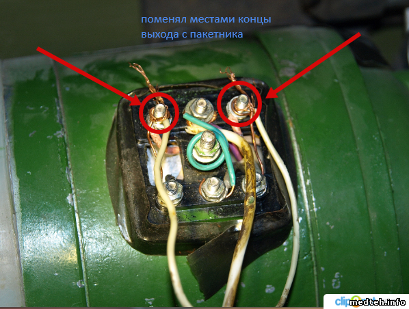

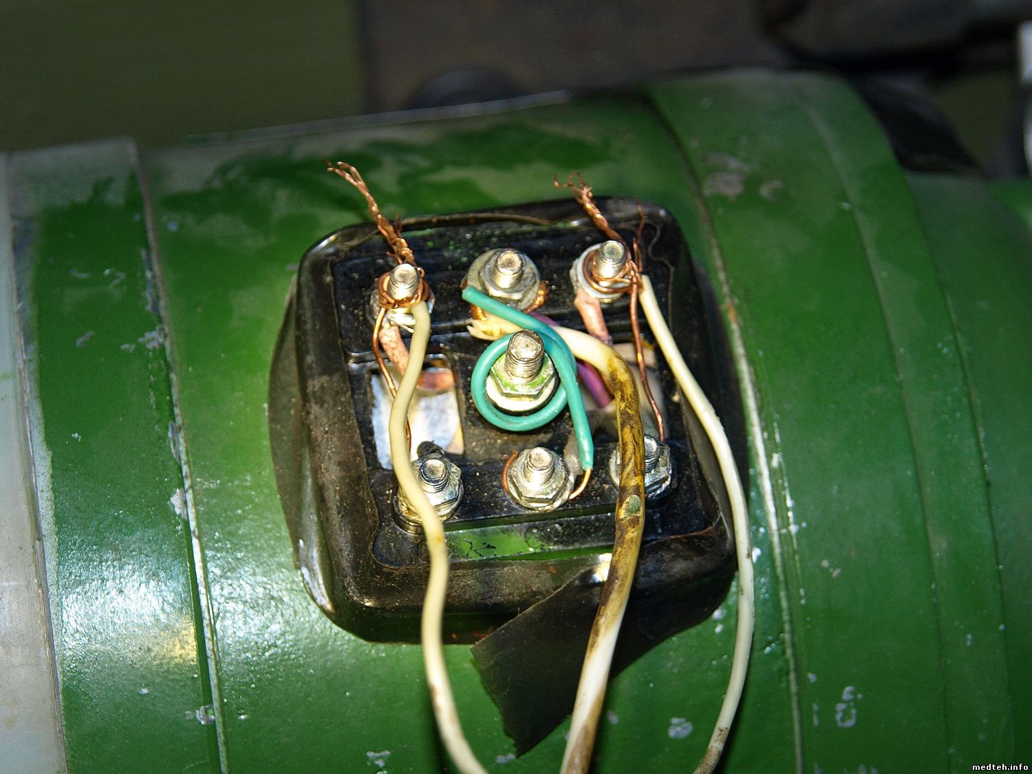

Имеется ШМ - 1 модель 677, в ней пакетный переключатель. При сборке по схеме, мотор на 1 и 2 скорости крутит в обратную сторону (от себя), но что хорошо без грохота и постороннего шума. Как изменить направление вращения мотора? Может кто сталкивался, буду благодарен.

Можно было бы его вообще просто развернуть, но проблема в том, что на штоке правом обратная резьба на которую крепится диск (на нем даже буква П выбита), и в конечном итоге этот диск может вылететь кому - нибудь куда - нибудь) Переставляя провода на пакетнике 1,2,3, удалось добиться обратного вращения на первой скорости, и что главное без грохота, на второй тоже получилось изменить направление вращения, но стоит дикий грохот. Может можно как - нибудь от грохота избавиться?
МастерБакуДата: Среда, 23.Мар.2016, 14:02 | Сообщение # 4
т.е. в первом случае мотор крутился неправильно ? судя по резьбе . надо переставить провода идущие с пакетника на мотор. 1.2.3. - один режим , 4.5.6 - другой.

Когда все собрал по схеме, на двух скоростях крутится тихо, но от себя, т.е. при установке круга шлифовального он будет раскручиваться, да и вообще правильно точить, когда на себя вращается.
vladimir2626Дата: Среда, 23.Мар.2016, 21:37 | Сообщение # 8
У вас сообщений: 43
Попробую переставить, местами 1.2.3. и 4.5.6., по результату отпишу

Только что попробовал поменять местами клеммы вывода пакетника на мотор . Мотор крутит в разные стороны

Забыл про эту тему, спасибо за помощь. Все решилось заменой контактов 1 на 2, для того что бы первая скорость крутилось в нужную сторону, и 4 на 5, что бы вторая скорость крутилась в нужную сторону. В принципе об этом многие выше сказали. Спасибо за ответы, очень приятно, что много людей отозвались.

Меняешь контакт 9 с 14 местами, крутиться на "себя", как и положено! dance2 drinks
