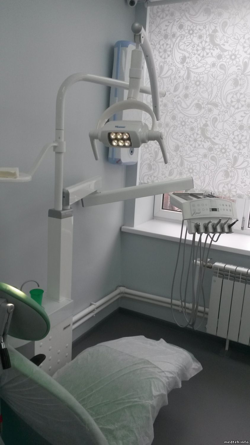

Светильник альтернативный на Azimut A100 кто-нибудь ставил? Чтобы поярче родного был и нагрева не давал сильного.
Если да, то какой и где покупали?
Может быть LED лампы кто-нибудь ставил туда поярче родной галогенки вместо целого светильника?
Спасибо.
Спасибо.
а не проще светильник на светодиодный поменять ?

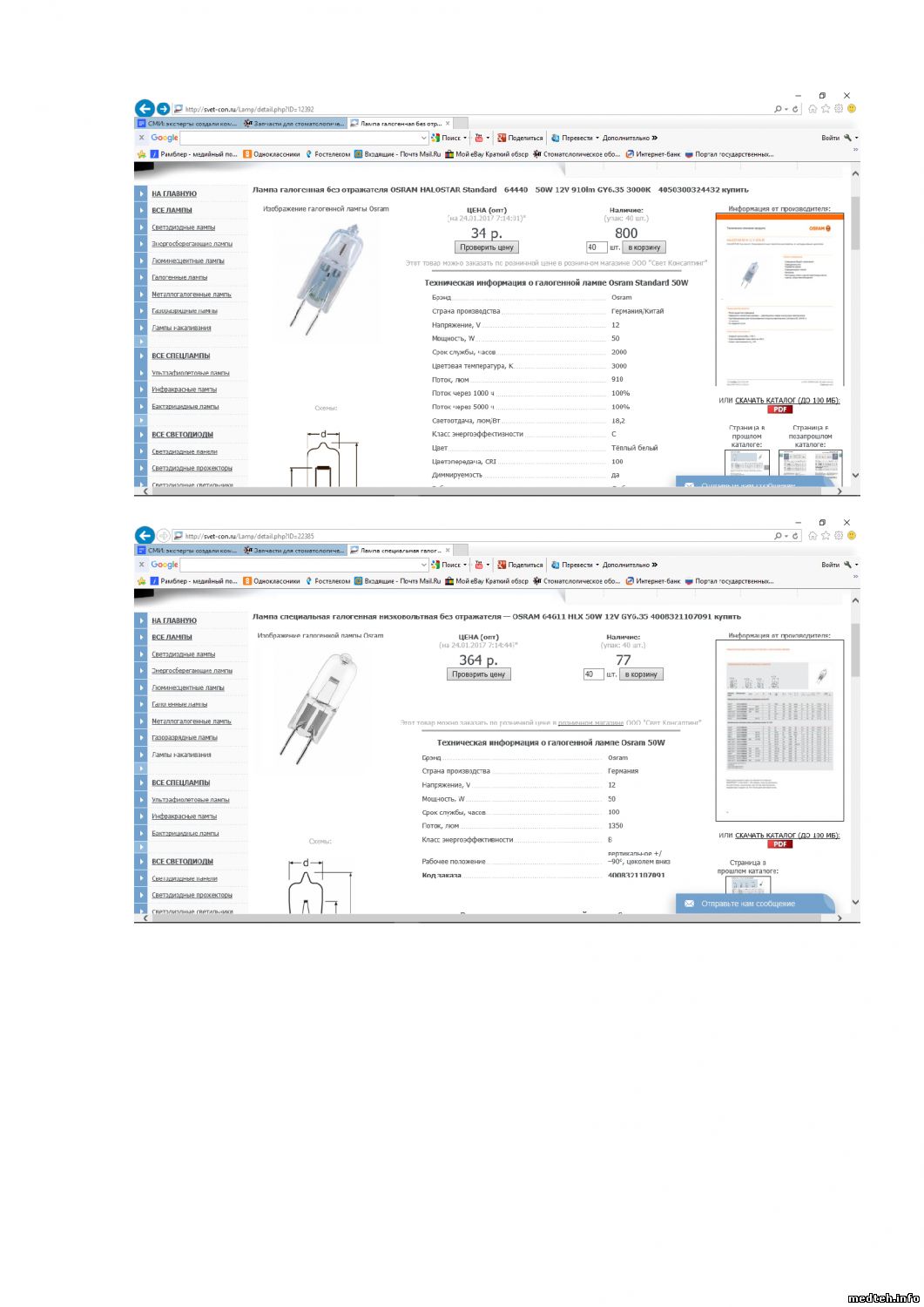

Una,
Установите лампочку Osram 64611 и будет ярче и не так сильно будет греть.
[p.s.] Правда если сможете купить.
unknown drinks
МастерБакуДата: Понедельник, 06.Фев.2017, 21:42 | Сообщение # 692
настоящую . но и тут Сообщение # 783 в силе.
чтобы связываться со светильниками надо иметь люксметр , хотябы на смартфоне.
Yulana34Дата: Понедельник, 06.Фев.2017, 22:26 | Сообщение # 693
У вас сообщений: 2578
Даже не думал найти
http://svet-con.ru/Lamp/detail.php?ID=22385
Правда док удавиться когда увидит цену.
biggrin biggrin biggrin biggrin

Это то, что в основном используют:
http://svet-con.ru/Lamp/detail.php?ID=12392
Сравните цену и ресурс.

Более здравые идеи, чем лампа со сроком работы 100 часов, желательно основанные на собственном опыте, будут?
Неужели никто не заменял галогеновую лампу светильника на светодиодную?
Неужели никто не заменял родной светильник Azimut A100 на иной?
