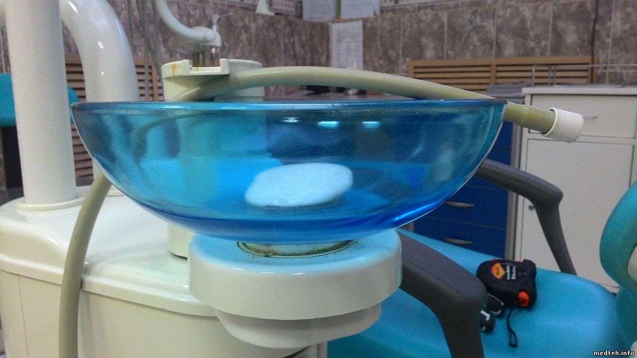

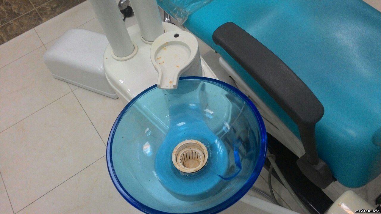

Помогите, пожалуйста, с поиском стеклянной плевательницы для старенькой установки Foshion. Внешний диаметр плевательницы 22 см, отверстие внутри ~5 см, все что находили на федстоме и аналогичных сайтах с маркировкой cx114 и cx117, по виду тоже самое, а размеры у всех 28 см. Есть идеи где найти? 2 недели голову ломаю, нигде нет такого размера.
Сообщение отредактировал Jetumi - Среда, 01.Мар.2017, 12:19
МастерБакуДата: Среда, 01.Мар.2017, 12:50 | Сообщение # 723
присмотритесь к хозтоварам . можно подобрать по форме и вырезать отверстие . делал из нерж - доку понравилось.

Брала тут http:/goo.gl/cyJ7Cm, точно такой, жалоб нет.

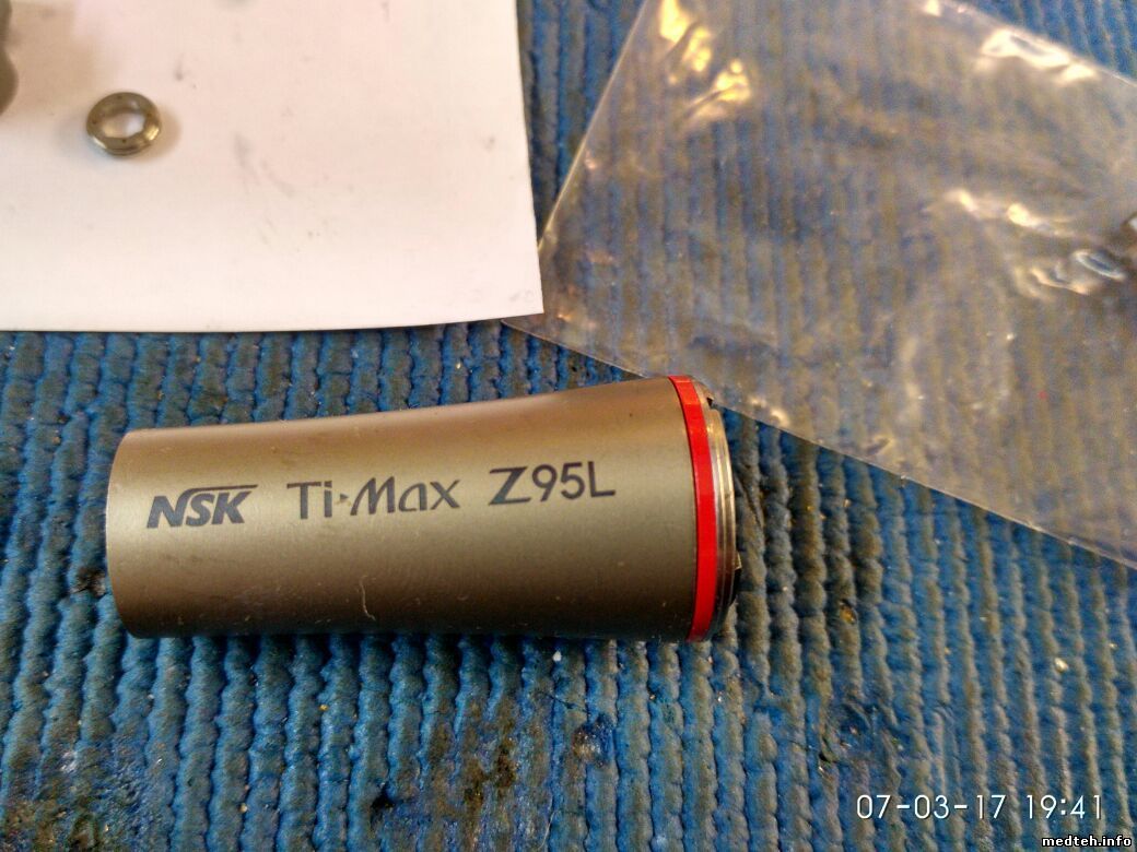

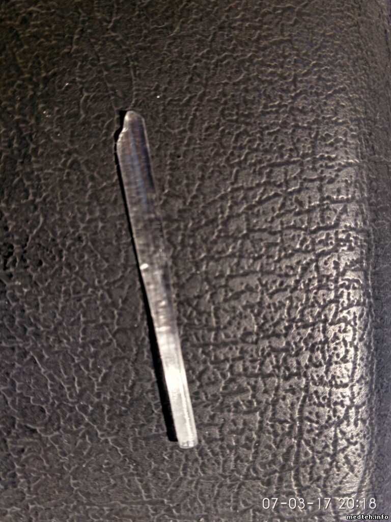

Доброго времени суток.При разборке был сломан световод наконечника NSK Ti-max Z 95L. Где можно приобрести отдельно без корпуса?
bektyishДата: Среда, 15.Мар.2017, 19:03 | Сообщение # 726
stamina, если просто переломился пополам - склеить . Световод не для передачи изображения ,а для подвода света в рабочую зону , небольшие потери допустимы . На работе врач уронила плевашку , сами склеили ( какой то двух компонентный материал из применяемых в стоматологии химического отверждения ) .Неплохие результаты даёт лак 3м - фотополимеризационный .

staminaДата: Среда, 15.Мар.2017, 20:19 | Сообщение # 727
4разряд
Сыктывкар
Цитата Cherep ()
заказать через официального представителя в вашем регеоне
Запрос сделали, говорят поставляется с корпусом. Цена соизмерима с новым наконечником.
Цитата bektyish ()
- склеить
Не получится, пластмасса хрупкая рассыпалась на мелкие кусочки, примерно сантиметр.
По видимому придётся точить вручную или на 3D принтере.
Сообщение отредактировал stamina - Среда, 15.Мар.2017, 20:20

viktor_evДата: Суббота, 18.Мар.2017, 22:52 | Сообщение # 737
У вас сообщений: 648
stamina,
Его не нужно приобретать. Я не буду описывать все мелочи. Спецы поймут, а на дилетантов времени у меня нет.
Перпендикулярно обрезаем обломки световода. Устанавливаем общую длину световода. Берем у ортопеда термопластичную массу для снятия слепков. На этой массе выкладываем огрызки световода по его настоящей длине. Определяем недостающую часть световода. Покупаем за 500 рублей бинокулярную налобную лупу. Я не покупал специально. У меня была. Для примера вот такую. http://rozetka.com.ua/13250867/p13250867/ Вытачиваем из его одной из линз недостающий участок световода. Полируем обрезанные торцы, а вставку еще и снаружи пастой для полировки фар автомобиля. Можно доводку сделать еще и обычной зубной пастой. Склеиваем все части световода специальным клеем для оптики. Для тех кто не знает. Все линзы объективов в фотоаппаратах склеенные этим клеем.
Клей для оптики. Их много. LOCTITE 350 - клей для оптики. NOA61 компании NORLAND.
Сообщение отредактировал viktor_ev - Суббота, 18.Мар.2017, 22:58

viktor_evДата: Суббота, 18.Мар.2017, 23:45 | Сообщение # 739
можно сделать гораздо проще и дешевле
Берите и делайте проще, а я делаю так. Пусть для вас это будет фантастикой, а другим это поможет заработать и довольно не плохо.
Сообщение отредактировал dima_perikov - Воскресенье, 19.Мар.2017, 22:09
МастерБакуДата: Суббота, 18.Мар.2017, 23:57 | Сообщение # 740
пучок жил от оптоволоконного кабеля , обмотанный лигатурной проволокой . концы залиты фисурным клеем , обрезаны и отполированы.
viktor_evДата: Воскресенье, 19.Мар.2017, 12:37 | Сообщение # 741
МастерБаку,
Я хотел бы посмотреть на этот пучок, если бы нужно было восстановить 0,5 см. световода. Давать совет обматывать лигатурной проволокой может человек который ни разу и никогда этого не делал. Там ограниченное пространство в наконечнике и места для проволоки просто нет.
stamina,
Теперь о полировке торцов световода. Первый раз тоже провозился долго. Сейчас беру баночку из под витамин или ёгурта. В дне её делаю отверстие. Вставляю туда болт с шайбой. Снаружи шайбу и закручиваю гайку. Закрепляю все в тисах. Заливаю внутрь баночки супергипс. Кусок световода обмазываю вазелином и вставляю в перпендикулярно в гипс. В патрон своего прецизионного сверлильно- фрезерного станочка зажимаю хвостовик полировального кружочка. Под него ставлю тисы с закрепленной баночкой и световодом. Наливаю в баночку полировочную пасту так, чтобы она чуть выше и покрывала полируемое место. Опускаю кружочек к световоду. На ручку станка которая поднимает и опускает патрон вешаю небольшой грузик, который прижимает с небольшим усилием полировальный кружок к торцу световода и включаю станок на минимальные обороты. И начинаю заниматься своими другими делами. Примерно через час проверяю результат, а далее как писал выше. Все этим есть смысл заниматься если доктор готов за это платить. У моего друга, своя оптика. Он мне посоветовал красить световод после восстановления черным маркером для дисков. Сказал, что это уменьшает рассеивание света на стыках и не до конца отполированной снаружи вставке.
Сообщение отредактировал viktor_ev - Воскресенье, 19.Мар.2017, 12:49

staminaДата: Вторник, 21.Мар.2017, 14:07 | Сообщение # 758
4разряд
Сыктывкар
Цитата astra ()
Прочтите что я написал внимательно!
Перечитал ещё раз. Извините просто я не понял .
Вообще то, я писал выше.
Цитата stamina ()
А сломали, потому как гайка прикипела-приржавела к корпусу и по стечению обстоятельств гайку провернули с корпусом ,
Сломали при разборке, а не при извлечении.
кстати в Ti-max Z 95L вроде стекло
Стекло.
В общем заказали корпус со световодом.
Сообщение отредактировал stamina - Вторник, 21.Мар.2017, 14:32

astraДата: Вторник, 21.Мар.2017, 15:10 | Сообщение # 760
У вас сообщений: 364
stamina,
Вот Вы... Ошибки надо признавать и учиться, а то так и второй раз сломаете. Цитирую ещё раз
Цитата astra ()
При правильной последовательности разборки, с применением рекомендованных инструментов, такого не должно происходить. Во время откручивания задней гайки наконечник удерживается за заднюю часть корпуса.
И тогда не будет "стечения обстоятельств" wink
У Вас наконечник располовинен, а задняя гайка не откручена. Соответственно все "потроха" внутри. Тут ни при каком стечении обстоятельств световод не мог остаться целым.
Сообщение отредактировал astra - Вторник, 21.Мар.2017, 15:24
