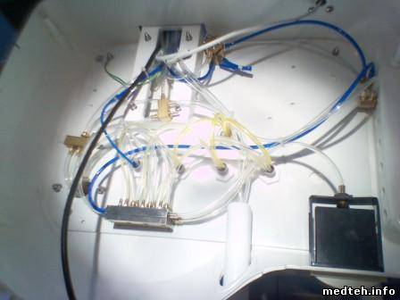

Доктор, будет намного проще общаться, если сфотографируете органы управления установкой и внутренности стола и гидроблока.

Значит вода из пустера тоже не идет. педаль как на 2 фотке. насчет реле мог ошибаться, возможно это электромагнитные клапана. звук оттуда идет вроде. жесткая вода 100% фильтр в смесителе забивается полностью через 3 дня, электроводонагреватель здох через месяц тен полностью состоял из накипи. помог фильтр.может в чем то поломка, а я мозг ломаю. обещаю сфоткать рабочие узлы.

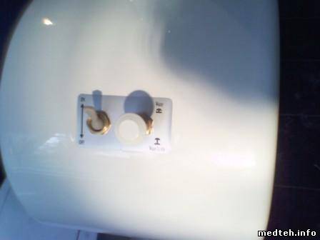

FrommerДата: Четверг, 18.Окт.2012, 23:12 | Сообщение # 24
У вас сообщений: 41
Врач
Ростовская область
Значит, слушайте что я надыбал: V_A_S_H, переключатель я нашел еще до обращения на форум, да я его и не искал вовсе. Он на самом видном месте на блоке ассистента. Там все понятно. Вкл и выкл. По совету мастера из Баку стал искать забитые трубки методом продувания их ртом и поиска высвободившегося воздуха из какого либо отверстия. Незнаю как это вы делаете, можете смеяться, но так я выяснил, что клапан водопровод-бутылка исправен. Нашел такую трубку в которую воздух не туда не оттуда не поступает. Переключение клапана никак не влияет на это. Кстати понял, что прозрачные трубки это воздух, синие это вода. (и все это с помощью рта). Так вот трубка эта повела меня дальше в рукав и врачебный столик. А там, сняв крышку, я увидел что трубка эта передавлена пластиковым зажимом, разжав который из бутылки в нее пошла фонтаном вода. Пока я на этом остановился. было уже поздно и темно. Я все пофоткал, попробую скинуть фото, интернет медленнный, незнаю что из этого выйдет. Но что это китайская ошибка или так и должно быть?

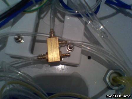

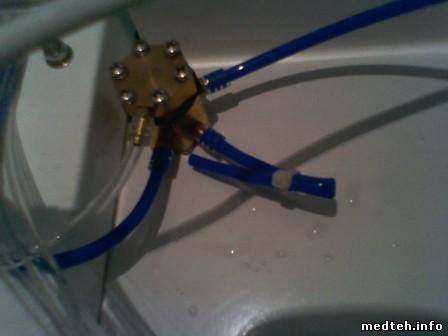

Та самая трубка
FrommerДата: Четверг, 18.Окт.2012, 23:59 | Сообщение # 27
У вас сообщений: 41
Врач
Ростовская область
Эта бесхозная часть. Так и просится одеть на нее синюю трубку, а может тут вся система запутана, а может тут вообще все не так
В общем меня уже радует, что вода из бутылки стала идти, осталось только чтобы она шла куда надо. Нужен совет.

bigДата: Пятница, 19.Окт.2012, 01:51 | Сообщение # 28
Quote (Frommer)
Не надо.

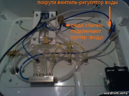

Следующий совет на фото.
Надеюсь помните, что для подачи воды на инструмент нужно нажать на левую клавишу педали. Кстати, при этом по прозрачной трубке воздух пойдёт на реле.

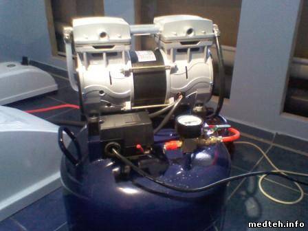

где архив с фотками ? unknown внешний вид с 4х сторон и детально каждый узел и компрессор . unknown

Значит - наметилась положительная тенденция. Вода в наконечники пошла. Вроде все как положено при нажатии левой педали, регулируется тоже хорошо. В пустере по-прежнему нет воды, омыв плевательницы и наполнение стакана - отсутствует по прежнему. Сейчас постараюсь загрузить фото.
Буду по 1 грузить
FrommerДата: Пятница, 19.Окт.2012, 15:04 | Сообщение # 37

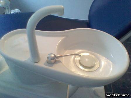

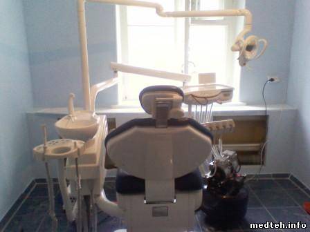

3 фото - кресло
FrommerДата: Пятница, 19.Окт.2012, 15:08 | Сообщение # 39
У вас сообщений: 41
Врач
Ростовская область
4 фото - плевательница

5 фото кнопка включения и клапан водопровод - бутылка
