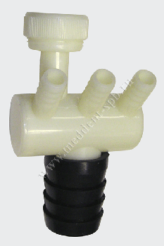

МастерБаку, добрый день, а где можно купить коллектор с паралоном? Все магазины обыскал.. никто не понимает что мне нужно. Раньше установки в канализацию выведены были а сейчас автономная и плюет из пылесоса..
Спасибо!
Yulana34Дата: Суббота, 09.Янв.2016, 10:36 | Сообщение # 122
Serg191,
Такой?
Там:http://www.meddent-spb.ru/parts/folder/index.php?SECTION_ID=&ELEMENT_ID=1593
goscha-belДата: Суббота, 09.Янв.2016, 15:37 | Сообщение # 123
Или опять таки в Фэд-Стом. Там по-моему дешевле, хотя сравнивать тяжело, ведь в Медтехнике нет прайса, нужно по каждой позиции звонить и уточнять.
Сообщение отредактировал goscha-bel - Суббота, 09.Янв.2016, 18:27
МастерБакуДата: Суббота, 09.Янв.2016, 19:11 | Сообщение # 124
поставьте на вход канализации тройник , в боковой вход - 3 шланга , обложить губкой , замазать силиконом . сверху заглушку с дыркой и вложенной губкой 1см толщиной. губку надо иногда менять . канализация должна быть с воздушкой.

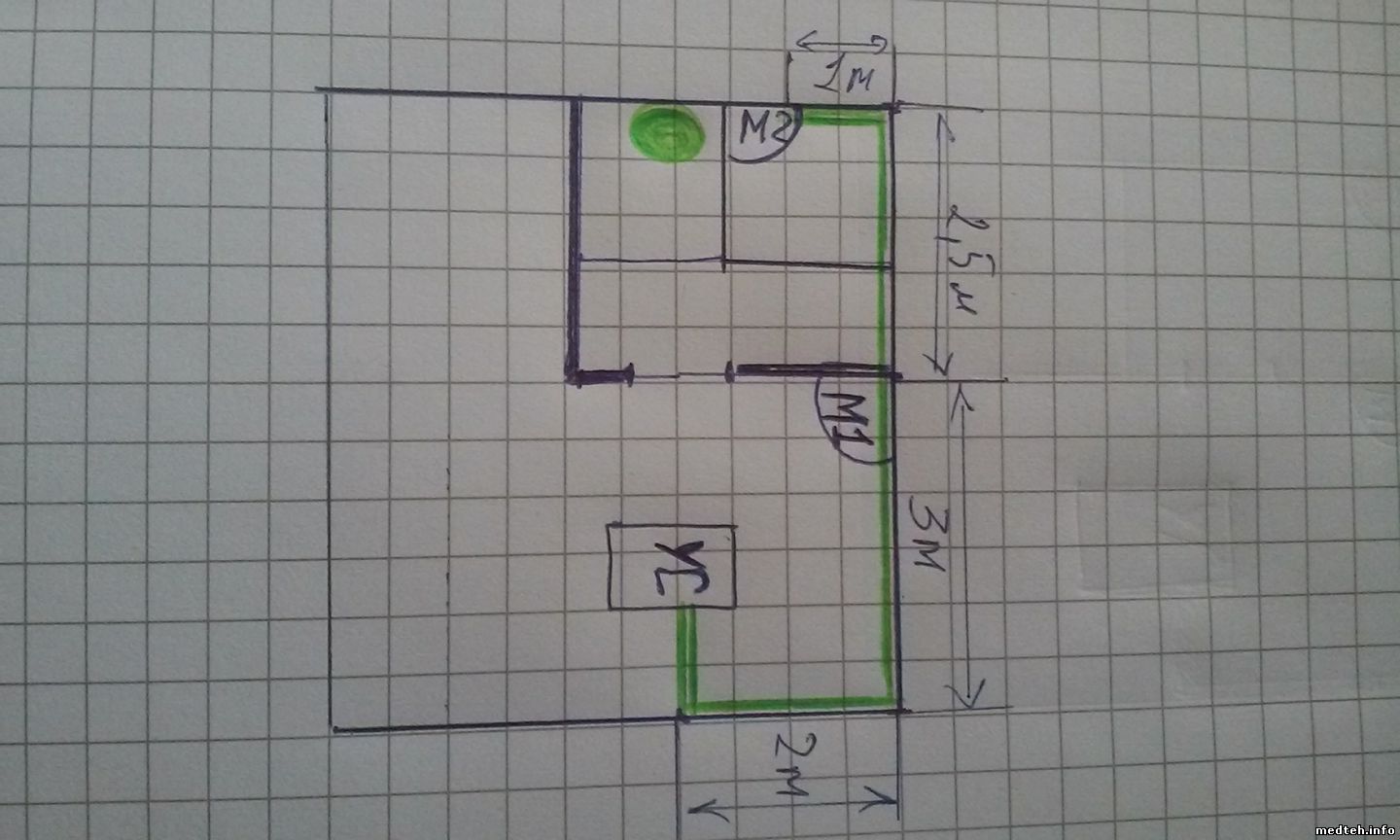

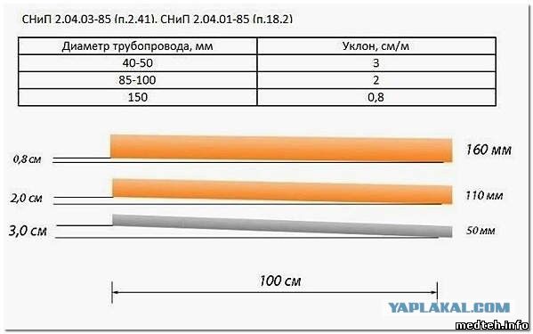

Добрый день! Новые темы пока создавать не могу, а эта тема подходит по названию)))Очень нужен совет профессионалов. Я врач стоматолог, занимаемся открытием небольшого стомат. кабинета на одну установку, бюджет пока скромный, поэтому нашли в аренду готовое помещение, с ремонтом, идеально подходящее. Проблема одна---конечно нет вывода коммуникаций к установке(( На полу плитка, "долбить" ее хозяин не разрешит. Мы обдумываем 2 варианта--либо покупка установки, в которой не будет подключения к канализации, воде (вода из емкости и слив от слюноотсоса тоже в спец.емкость) , либо таки провести коммуникации и упаковать их в что-то типо пвх короба на полу, как для проводов. В связи с этим вопросы--- если к установке покупать помпу, отпадает ли необходимость уклонов вот этих для канализации? Будет ли работать нормально слив в канализацию? Что можете сказать об идее маскировки шлангов в какой-то короб? Может кто то сталкивался, как лучше это сделать. Установка будет стоять так, что шланги выводятся на противоположную сторону от подхода врача и пациента, цепляться никто не будет, то есть подвести их к стене, а потом по плинтусу к мойке (там будет метра 3-4 и один угол) Очень жду советов, ибо во всей этой эпопее с открытием аренда помещения это первый шаг и хочется уже определяться с установкой)))
МастерБакуДата: Воскресенье, 24.Сен.2017, 11:59 | Сообщение # 147
вопрос коммуникаций - это основа нормальной работы кабинета . вода , воздух , вакуум не критичны к уклону и расположению точек подключения . с канализацией намного хуже , нужен уклон.
есть установки , которые не требуют подключения к канализации . наиболее удачно это сделано в KaVo E30/50. полный фарш на любые потребности и капризы. удаление помпы до 20 м .
так и делается .
если вас устраивает отсутствие пылесоса и хлюпающий - замирающий слюноотсос, и прочее на дешёвых китайских установках то можно пустить канализацию через помпу ( писал тут )
Сообщение отредактировал МастерБаку - Воскресенье, 24.Сен.2017, 12:43
bektyishДата: Воскресенье, 24.Сен.2017, 15:08 | Сообщение # 148
уклон
MNVДата: Воскресенье, 24.Сен.2017, 15:21 | Сообщение # 149
врач стоматолог
Соединенные Штаты
житомир
МастерБаку, спасибо большое!
Я все понимаю, но вопрос сейчас стоит о том как это сделать бюджетно и аккуратно.Скорее всего будем рассматривать варианты без подключения к канализации((. Это главный вопрос, понятно что вода и воздух проще решаются. Я скину схему помещения , УС--установка, зеленым планирующийся канализационный вывод, М1--мойка в кабинете, М2 мойка в подсобке, а сама канализационная труба зеленым кружочком, это туалет. Имеет ли смысл это городить, учитывая, что наклона там не будет, но можно поставить помпу в подсобке, или в мойке в кабинете. Или не заниматься ерундой и искать установку, не требующую подключения к канализации?
У меня сейчас так на работе, установка не китай, и помпа есть, она стоит в подвале, но слюноотсос все равно замирает периодически. Но там 2 установки. от чего это может быть? Пылесос есть, но тянет плохо.
bektyish, спасибо!
Ой, еще хочу уточнить, что канализация нам нужна только для нормальной работы слюноотсоса, потому и помпу так хотели. Омыва плевашки не будет, будет пакетик)))
bektyishДата: Воскресенье, 24.Сен.2017, 19:01 | Сообщение # 150
если установка на первом этаже - дырка в полу и труба через подвал - решается с местными сантехниками , но если Житомир в Соединённых Штатах то это нерешаемо . При монтаже привлекайте медтехника , который потом будет с вами работать - обоим будет меньше проблем .
Сообщение отредактировал bektyish - Воскресенье, 24.Сен.2017, 19:07
MNVДата: Воскресенье, 24.Сен.2017, 19:30 | Сообщение # 151
врач стоматолог
Соединенные Штаты
житомир
Я думаю, в Штатах таких проблем нет)) Уже VPN отключен, а меня все равно кидает))
Да, этаж первый. Но это ж тогда и помпу надо в подвале ставить, этот вопрос нужно допольнительно узнавать, я пока не знаю, какой там подвал и какой к нему доступ.
