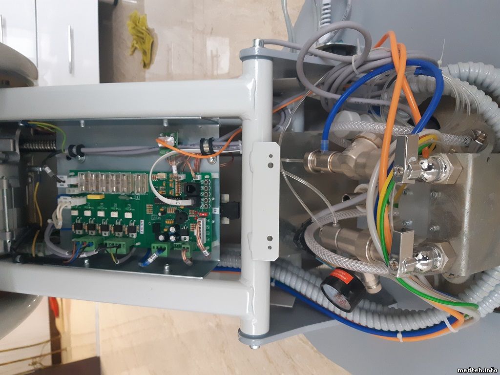

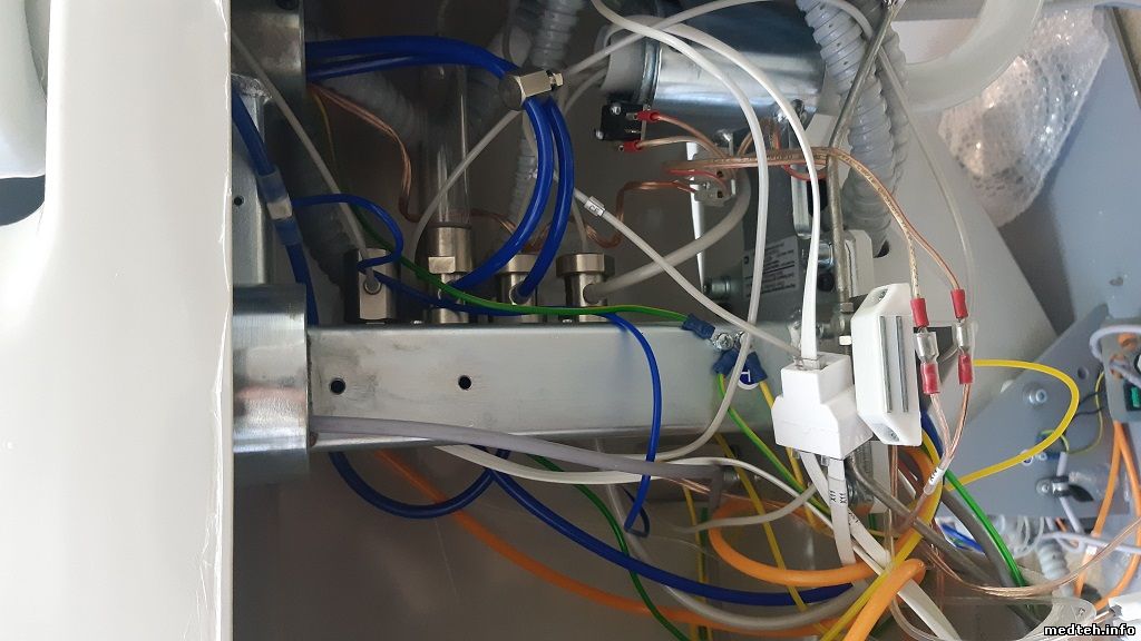

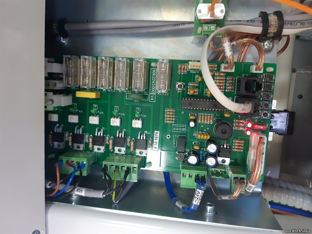

evgenij026Дата: Четверг, 16.Янв.2020, 10:24 | Сообщение # 187
У вас сообщений: 99
Ессентуки
15.01.20 в 23-33
Цитата goscha-bel ()
Если такой оговорки не было, то установка приходит с эжекторами и приходится "колхозить", хотя и в этом случае проблем с подключением не вижу, просто немного повозиться.
Вот так и получилось, придётся колхозить.
23-34 Немного заработался!
23-41 Плата спереди, под ногами пациента
23-43 Блин фото с телефона не загружается, с компа попробую (см. в конце этого поста).

МастерБакуДата: Четверг, 16.Янв.2020, 16:56 | Сообщение # 188
фото гидроблока внутри
фото канюлей, шлангов и посадочных гнёзд аспирации
evgenij026, а ваши фото тут наф ? или вы не понимаете об чём речь ?

goscha-belДата: Четверг, 16.Янв.2020, 20:41 | Сообщение # 190
Цитата medtech_krsk ()
В крайнем случае попробуйте отследить куда провода от микрика идут который срабатывает при снятии слюноотсоса. Там же микрик?
Фото гидроблока немного неудачное, но проводов от микрика я не вижу, (да и на эжекторной системе стоят пневмоконцевики), на переднем плане я вижу провода системы безопасности и управления, (колодка похожая на телефонную). Так что, придётся ставить электропневмовыключатель, (как для скейлера), включённый через пневматический элемент "ИЛИ". А уже от выключателя провода к моно-джету (на замыкание).
Сообщение отредактировал goscha-bel - Пятница, 17.Янв.2020, 20:24

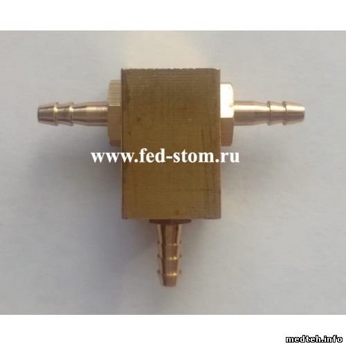

goscha-bel, думаю evgenij026, будет очень интересно как выглядит пневматический элемент "ИЛИ".
Только из уважения к Вам.
Это латунная "фигня", (похожая на тройник), но с двумя входами и одним выходом.
Вот её фото:

evgenij026, сделайте более подробное фото гидроблока, (только не "лёжа"). Я уже давненько не заглядывал в гидроблок с эжекторной системой. Насколько я помню, да и по Вашему фото, в гнёздах инструмента, (СО и ПС), там стоят пневмоконцевики. А вообще, напишите мне в "личку", там подробно и обсудим. blush
МастерБакуДата: Понедельник, 20.Янв.2020, 19:32 | Сообщение # 196
evgenij026, я вообще-то для вас старался, попросил сделать фото, чтобы уяснить и пояснить, вынудил goscha-bel пояснить и дать фото элемента "ИЛИ" (не для меня, мне это не нужно). А вы не поняли ... Ну что ж, весьма типично для подобных. Удачно оставаться тут bye2

МастерБакуДата: Вторник, 21.Янв.2020, 07:26 | Сообщение # 199
Цитата Yulana34 ()
Чего не позвонил?
Вы до сих пор не знаете причину? ...
evgenij026Дата: Вторник, 11.Фев.2020, 15:20 | Сообщение # 200
У вас сообщений: 99
Ессентуки
Спасибо всем!
Установил, всё работает.
