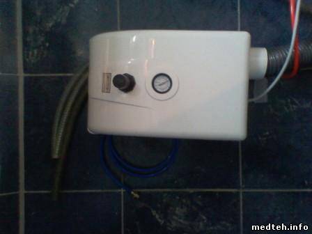

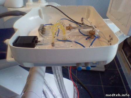

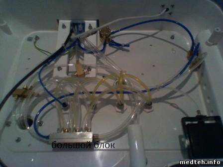

6 фото слюноотсос, пылесос
FrommerДата: Пятница, 19.Окт.2012, 15:12 | Сообщение # 43
У вас сообщений: 41
Врач
Ростовская область

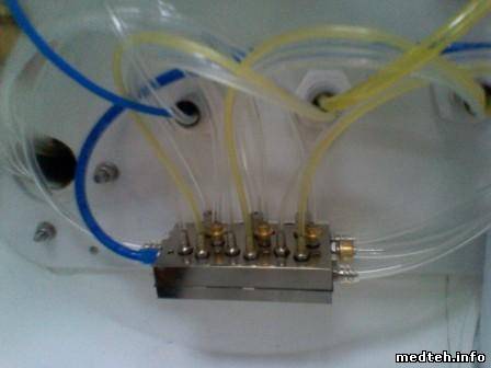

7 фото - клапан переключатель изнутри
FrommerДата: Пятница, 19.Окт.2012, 15:14 | Сообщение # 44
У вас сообщений: 41
Врач
Ростовская область

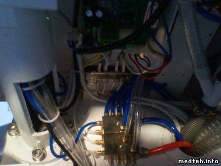

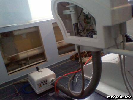

8 фото я назову - куча трубок
FrommerДата: Пятница, 19.Окт.2012, 15:15 | Сообщение # 45
У вас сообщений: 41
Врач
Ростовская область

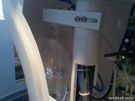

9 фото - бутылка
FrommerДата: Пятница, 19.Окт.2012, 15:17 | Сообщение # 46
У вас сообщений: 41
Врач
Ростовская область
10 фото - ящик
FrommerДата: Пятница, 19.Окт.2012, 15:19 | Сообщение # 47
У вас сообщений: 41
Врач
Ростовская область

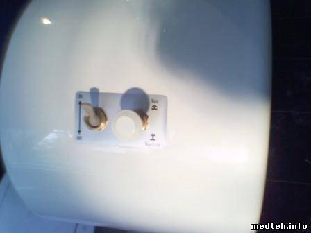

11 фото - сливные трубки: плевательница, пылесос, слюноотсос
FrommerДата: Пятница, 19.Окт.2012, 15:20 | Сообщение # 48
У вас сообщений: 41
Врач
Ростовская область
12 фото. я уже выкладывал такую
FrommerДата: Пятница, 19.Окт.2012, 15:21 | Сообщение # 49
У вас сообщений: 41
Врач
Ростовская область
13 фото - гидроблок
FrommerДата: Пятница, 19.Окт.2012, 15:22 | Сообщение # 50
У вас сообщений: 41
Врач
Ростовская область

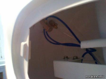

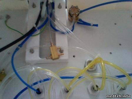

14 фото - в столике врача трубки
FrommerДата: Пятница, 19.Окт.2012, 15:23 | Сообщение # 51
У вас сообщений: 41
Врач
Ростовская область
15 фото в столике врача
FrommerДата: Пятница, 19.Окт.2012, 15:26 | Сообщение # 52
У вас сообщений: 41
Врач
Ростовская область

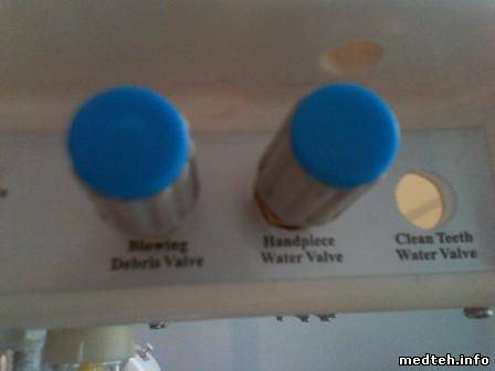

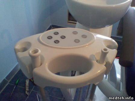

16 фото регуляторы воды правый - наконечники, левый скорее всего бустер
FrommerДата: Пятница, 19.Окт.2012, 15:27 | Сообщение # 53
У вас сообщений: 41
Врач
Ростовская область

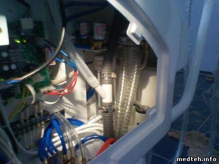

17 фото вид справа
FrommerДата: Пятница, 19.Окт.2012, 15:29 | Сообщение # 54
У вас сообщений: 41
Врач
Ростовская область
Пока - это все!

МастерБакуДата: Пятница, 19.Окт.2012, 15:32 | Сообщение # 55
Quote (Frommer)
Та самая трубка
предназначена для подключения установочного комплекта скалера.(в пятое гнездо)

не включайте уст в розетку.опция :подогрев воды в стакан, есть? штука как на картинке 1.хотя я её не разглядел.если есть - сфотографируй те подробно.нету - хорошо.
начнём с компрессора .закр кран,снимаем шланг,открываем кран,после окончания воздуха - закрываем кран,включаем комп в розетку,после автоматического отключения замечаем показания манометра(стрелочка),потом приоткрываем кран,смотрим на манометр,замечаем показание при котором комп включится.показания пишем сюда.
Сообщение отредактировал мастерБаку - Пятница, 19.Окт.2012, 21:46
МастерБакуДата: Пятница, 19.Окт.2012, 22:01 | Сообщение # 64
откройте три краника карт 1,черную штуку на блоке подключения(редуктор воздуха) тянем смело наверх, полностью крутим против часовой стр,одеваем наконечник,нажимаем на педаль воздуха в наконечник,крутим крышку редуктора по часовой и смотрим на стрелку на плоском манометре столика врача . при достижении цифры 3 - перестаём крутить ,отпускаем педаль ,потом очень плавно нажимаем,потом несколько раз резко - стрелка должна доходить до 3х. тоже проделываем и на ост выходах.
после этого смотрим какое давление получилось внизу,пишем.
Сообщение отредактировал мастерБаку - Пятница, 19.Окт.2012, 22:22

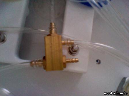

перейдём к бутылке. отключаем воздух в бутылку. находим штуку как на рис2 в гидроблоке. откручиваем шлиц вровень с корпусом. откручиваем бутылку .включаем воздух тумблером.есть еле слышимое шипение хорошо,нет - закручиваем шлиц до появления.закручиваем бутылку на 2/3 наполненную водой.бутылка должна быть по жёсткости как слабогазированная вода.(то что подчёркнуто - бывает наоборот).
