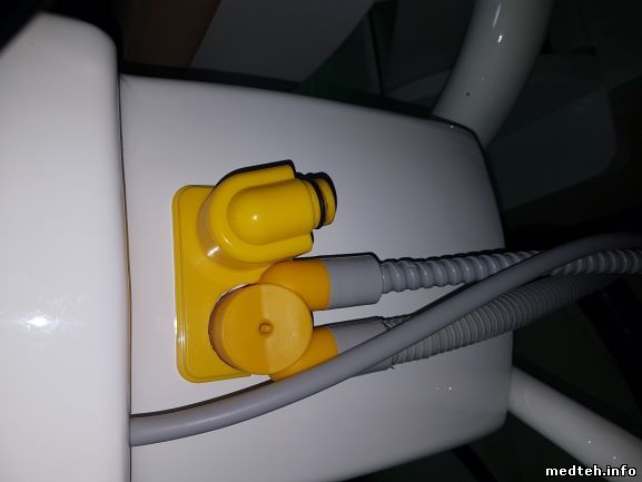

И вообще, не вижу смысла покупать моноджет к китайской машине с эжекторной аспирацией
Нынче подготовка под влажную аспирацию обходиться не так дорого, китайские установки стали выпускать со шлангами "Катани". Если аспиратор моноджет, то остаётся поставить только вот такой фильтр - см. фото.
