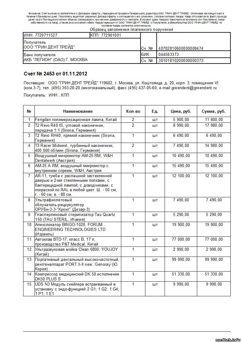

в итоге сделали заказ без установок,список составлял стоматолог:в аттаче
интересно услышать комментарии))
bigДата: Пятница, 02.Ноя.2012, 01:11 | Сообщение # 49
Если о ценах, где-то видна скидка от розницы.
Один этот компрессор две установки не потянет.
Наверное, целесообразней покупать встраиваемый скелер у продавца установок, чтобы не было проблем с гарантией.

МастерБакуДата: Пятница, 02.Ноя.2012, 12:10 | Сообщение # 51
по порядку.
пункт 2 - нецелесобразно. нужен нормальный, как в сообщении 36.
п3 - надо 2
п4 - количество не обеспечивает нормальную работу стом кабинета,
п5 - не нужно,
п6 - кол 2
п7 - не нужно,нужны две передвижные,
п8 - у вас одно помещение с перегородкой и двумя установками ?
п9 - ерунда ,не нужно
п14 - зачем? два китайских на 100л.м ,либо эти ,но два. один полетит.
п15 - кол 2 ,в каждую установку очень нужная вешь.

по порядку:
компрессора будет два,менеджер неправильно составил прайс.
скаллер будет с установкой встроенный, этот из прайса удалим.
Quote (мастерБаку)
т.е. угловые нужны понижающий и с охлаждением,я так понял.
Quote (мастерБаку)
да,одно помещение. поэтому один рециркулятор.
по поводу кол-ва наконечников,в фин.плане не потянем то кол-во, которое вы указали.нам бы по минимуму,для старта.

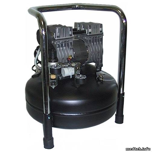

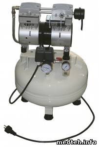

компрессоры - 2 китайских (см. на первой карт.,как на второй - не берите,разница в толщине проставок в цилиндрах). с гарантией на год ,с гарантией подмены в течении 3х часов на время гарантийного ремонта.
зачем вам дорогие компрессоры ? у вас еще покупка стартового набора расходников. а надёжный компрессор купите через год или два . biggrin

именно эта фирма и предлагает рондайн,та что на второй картинке))

Quote (мастерБаку)
турбинный наконечник W&H -6шт+1
на два кресла,даже мало ,-надо 8 - оптимально.поясняю - один в руках врача,второй - после использования,третий - в автоклаве,четвёртый - после автоклава чистый.итого 4, х2=8 - 2 (экономия на неплотный приём)=6 + 1(на всякий случай).
российские для грубых работ.

.ну и главное цена на картинке заоблачная для китайцев
лучше взять тот на котором написано что он китайский , и не менее 100 л в мин

Torp1981, попросите фото компрессора. Если будет, как на первой ссылке сообщения # 65, значит всё правильно. Только он шумный очень.
МастерБакуДата: Среда, 14.Ноя.2012, 16:33 | Сообщение # 72
http://www.werther.com/product....Catid=5
похоже , но обратите внимание на мелочи.
МастерБакуДата: Среда, 14.Ноя.2012, 16:36 | Сообщение # 73
тут явный обман , сравните две картинки , кто-то из них - жулик!
bigДата: Среда, 14.Ноя.2012, 17:18 | Сообщение # 74
Почему сразу
Quote (мастерБаку)
жулик!
Может быть, чисто механическая ошибка, человек, заполнявший страницу, ошибся в выборе картинки. К сожалению, уровень профессионализма почти во всех областях сейчас очень низок.

там никакой ошибки нет.фото соответствует реальности. на вопрос почему отличается? сказали,что мол версия такая.доставка будет из питера. я сделал запрос на офсайт производителя,пока молчок. так же созвонился с русским якобы диллером Werther. сказали что с такими не встречались,в их каталоге нет такого, есть только с похожим мотором. во вложении CMD120/24.

МастерБакуДата: Четверг, 15.Ноя.2012, 10:09 | Сообщение # 77
я думаю вам этот подойдёт - http://pharma-dental.ru/product....ed-7002
лично меня смущает фраза -Производительность: 304 л/мин на входе при давлении 4 бар. - хитро написано. думаю big подскажет сколько будет на выходе при 4 бар ?
и написано - Размеры с кожухом, хотя в названии кожух не указан. ошибка?
но это ваш,точно.ищите место на удалении до 100 м.
Сообщение отредактировал мастерБаку - Четверг, 15.Ноя.2012, 10:10
Torp1981Дата: Четверг, 15.Ноя.2012, 11:27 | Сообщение # 78
У вас сообщений: 39
терапевт
позвонил туда. в наличии только модель 7001. но посоветовали не брать,не потянет целый день работы на установке.
а цена такие: 7001 - 990$ 7002 - 1580$
поищу в другом месте.
bigДата: Четверг, 15.Ноя.2012, 13:38 | Сообщение # 79
Quote (мастерБаку)
Да, пожалуйста. Обычная уловка производителей и продавцов. При повышении давления производительность падает. Разница между "на входе" и "на выходе" - примерно 30 %.
bigДата: Четверг, 15.Ноя.2012, 13:44 | Сообщение # 80
Quote (Torp1981)
Я покупал наподобие 7001 без шкафа здесь за 17 тыс.руб.
