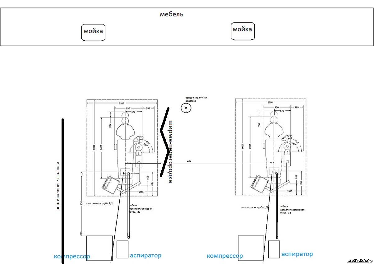

Torp1981Дата: Пятница, 07.Дек.2012, 18:07 | Сообщение # 102
У вас сообщений: 39
терапевт
всем привет! купили оборудование. взяли эком 50-10С и аспиратор моноджет бета. надеюсь не подведут))
теперь ломаю голову над тем, как подводить коммуникации. набросок расположения установок,компрессоров и асприраторов вложил. распологаемся на втором этаже,все трубы будем вести с первого этажа(над их армстронгом) и выводить к нам через отверстия.
так же вложил разметку и схему установки. все коммуникации проходят у стены где нарисованы компрессоры и аспираторы.
Siger_u200.pdf (1.17 Mb) · _U.pdf (61.0 Kb) · 2942940.jpg (38.1 Kb)
МастерБакуДата: Пятница, 07.Дек.2012, 22:48 | Сообщение # 103
Quote (Torp1981)
взяли эком 50-10С
не нравиться лично мне объём ресивера , но это терпимо.
Quote (Torp1981)
а почему вы ,а не те кто будет инсталлировать? на ихнем месте я бы не стал слушать рекомендации кого либо с форума ,которого не знаю.
рисунок - схема кабинета непонятна и не полный. лучше нарисуйте от руки и отсканируйте. важно расположение окон дверей, размеры.

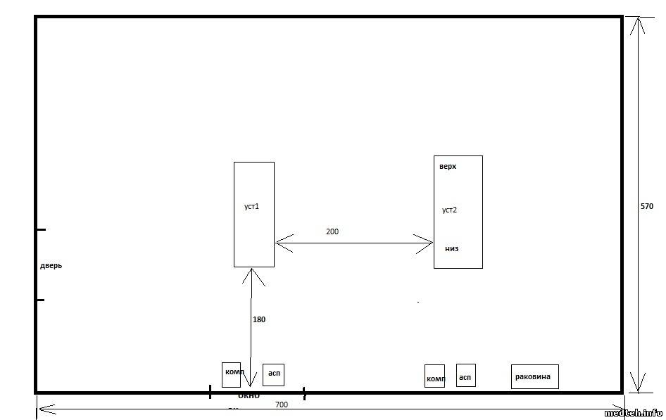

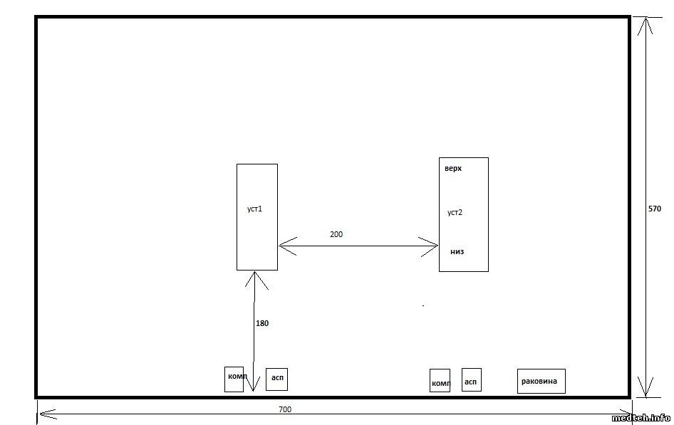

Torp1981Дата: Воскресенье, 09.Дек.2012, 12:49 | Сообщение # 104
У вас сообщений: 39
терапевт
монтажник будет инсталлировать,но подводки не входят в его работу.
нарисовал дверь(90см) и окно(2м).

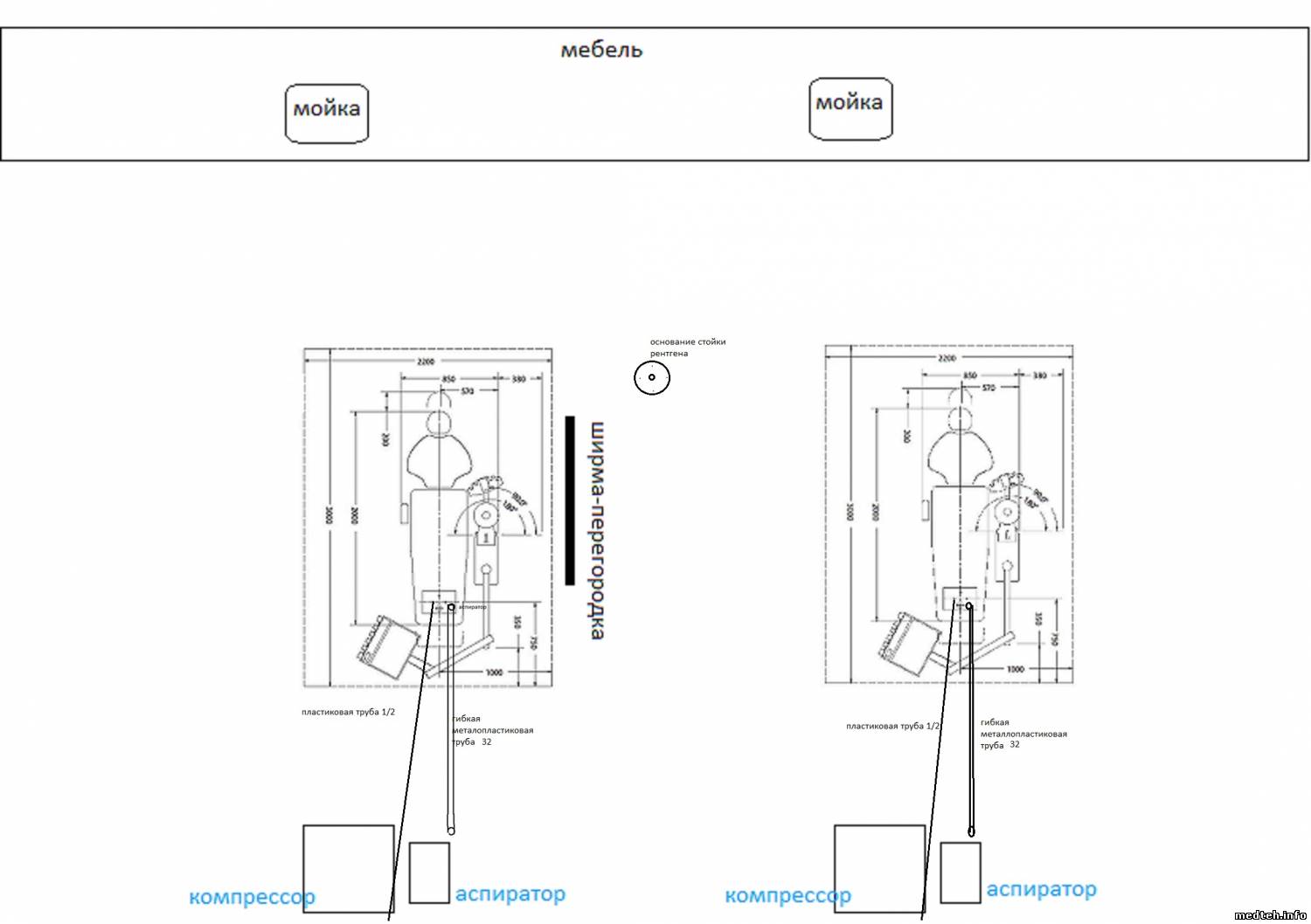

МастерБакуДата: Воскресенье, 09.Дек.2012, 21:23 | Сообщение # 105
тут немного писали http://www.medteh.info/forum/35-1561-1. кое-что набросал , основное - рекомендую изменить место мойки.забыл нарисовать проводку от установки до аспиратора для управления - кабель 1х2. при сборке канализации не использовать элементы с прямым углом(90) . конец трубы вода под установкой - внешняя резьба , на ней кран бабочка. концы трубы воздух - внутренняя резьба 1/2. труба аспирации входит и выходит из пола полого .канализацию на установки вести отдельно .на водяную линию установок в шкафу установить фильтр.сплит кондиционера в середине комнаты на стене с окном. над мебелью на стене пластиковый канал во всю длину с розетками - никаких удлинителей. камеры взяли ?
синим - добавлено, отредактировано
Сообщение отредактировал МастерБаку - Понедельник, 10.Дек.2012, 09:47

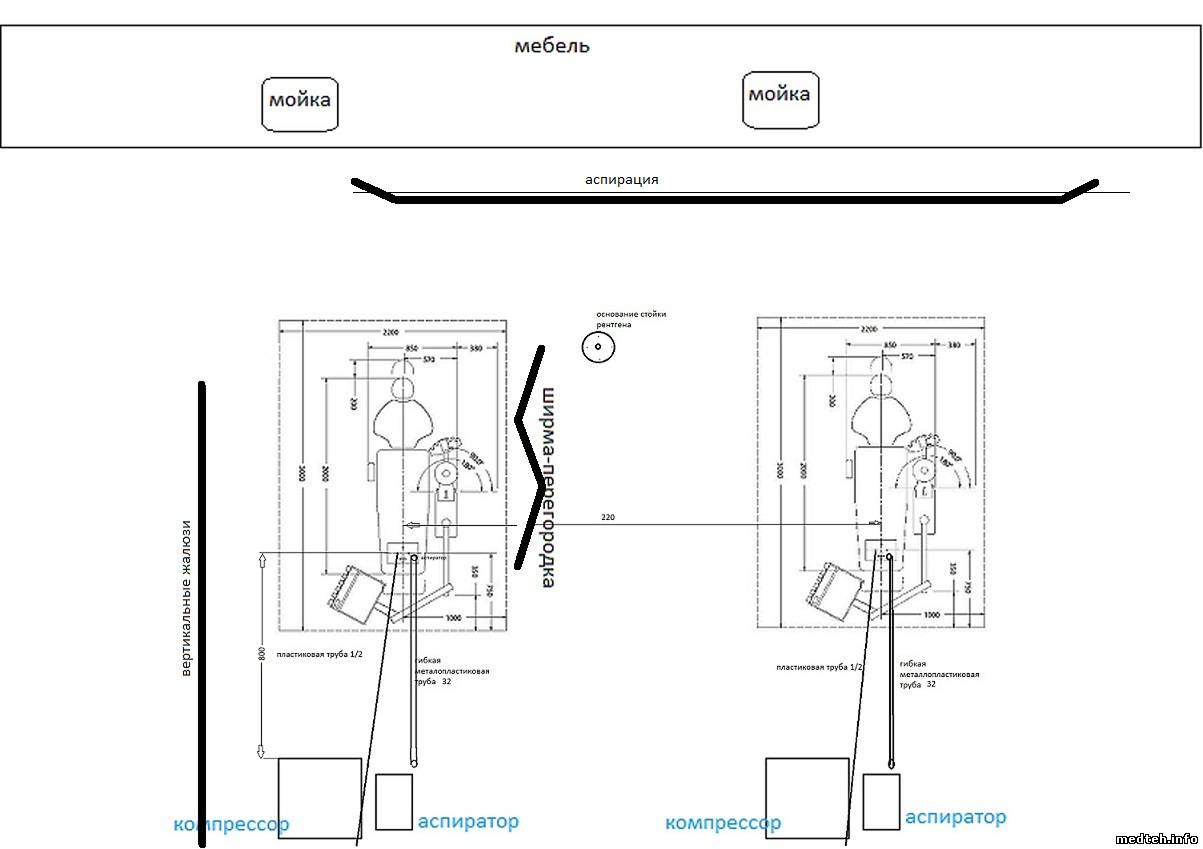

МастерБакуДата: Понедельник, 10.Дек.2012, 10:21 | Сообщение # 106
немного дополнил схему . для наглядности советую вырезать контур установки согласно Siger_u200.pdf из дешевого линолеума, потом его подложите под станину.
Torp1981Дата: Понедельник, 10.Дек.2012, 10:27 | Сообщение # 107
У вас сообщений: 39
терапевт
спс! остается непонятным вопрос канализации. к аспиратору же тоже надо ее подводить.и в этом случае нужно ли к установкам ее вести?
насчет выхода воздуха из аспиратора, имеет ли смысл сделать выход воздуха на улицу? в инструкции написано,что это снижает нагрузку на него и работает тише.
по вашим предложениям: "выходит полого" я как понимаю под большим уклоном, зачем это? в ж\б полу с кафелем делать этого совсем не хочется.
вода будет фильтроваться обязательно. камеры будут,кондей тоже. рентген будет портативный,стойка ни к чему.
а,чуть не забыл.провод от аспиратора к установке будет коротковат.можно ли его нарастить?
МастерБакуДата: Понедельник, 10.Дек.2012, 10:42 | Сообщение # 108
Quote (Torp1981)
да ,конечно,забыл blush
Quote (Torp1981)
да , очень желательно ,на выходе поставьте жалюзи.удалите фильтр из аспиратора.
Quote (Torp1981)
можно , но снаружи около аспиратора.
МастерБакуДата: Понедельник, 10.Дек.2012, 10:46 | Сообщение # 109
Quote (Torp1981)
можно соединить к канализ установки и дальше к умывальнику

Цитата (Torp1981)
· _U.pdf(61Kb)
У Вас моно-джет, а на чертеже нет трубы для соединения с ним установки! Не забудьте проложить, иначе потом будет по верху
goscha-belДата: Вторник, 22.Янв.2013, 20:37 | Сообщение # 120
Torp1981
Да и ещё, если не поздно, мы сможем помочь друг другу и даже бесплатно, (расходы только на пересылку). Я написал Вам в "личку"
