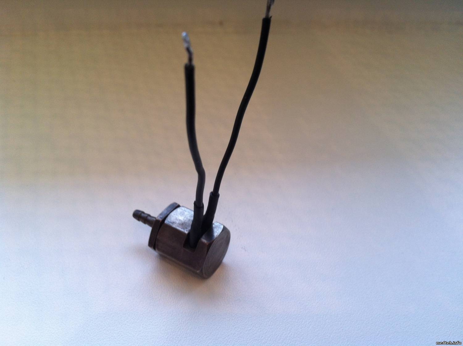

bigДата: Вторник, 29.Янв.2013, 15:56 | Сообщение # 162
art-i-k, а в невыносной держатель вместо пневмоконцевика, ввиду отсутствия последнего, электрокнопку поставить разве нельзя ?
Насчет пневмоконцевика есть пословица.
МастерБаку, благодарю за комплименты ! А еще я, надеюсь, не лишен креативности.Обратите свой взор на европейских производителей. Они пустер ставят куда угодно.
Коллеги, кронштейны с держателями, как на фото, используют многие "китайцы". Вспомните этот разговор, когда столкнетесь с подобной задачей.

art-i-kДата: Вторник, 29.Янв.2013, 20:06 | Сообщение # 164
Да всё можно. Только непонятно как с пневмопедали будет поступать команда на включение генератора (разъемы 8 и 9)???

bigДата: Среда, 30.Янв.2013, 01:50 | Сообщение # 166
art-i-k, кнопка нормально замкнутая ( скалер в держателе - контакта нет, скалер в руке - есть контакт ). Далее в цепи пневмоэлектровыключатель ( например, мой "самопал", см.фото ), врезанный или в трубку рабочего воздуха от педали, или в трубку воздуха на манометр. Скалер в руке, педаль нажата - цепь между контактами замкнулась.
goscha-bel, пустер я переставил по просьбе врача. Как говориться:"Любой каприз, - за Ваши деньги."
art-i-kДата: Среда, 30.Янв.2013, 11:05 | Сообщение # 167
При таком решении ,играться с этой самой кнопкой в гнезде скалера вообще не вижу необходимости. каков её смысл-тупо в разрыве питающего напряжения на генератор?
bigДата: Среда, 30.Янв.2013, 13:59 | Сообщение # 168
art-i-k, При подключении EMS использую реле ( перестраховка ), у "Дятла" на колодке есть "включалка", рвет ли она питание напрямую, - не уверен ( думаю, китайцы не так глупы ).
Вышеупомянутый пневмоэлектровыключатель срабатывает всегда, поэтому кнопка в держателе необходима.

art-i-kДата: Четверг, 31.Янв.2013, 10:40 | Сообщение # 172
Цитата (goscha-bel)
проблема то до конца не решена!
Проблемма решена.Все купленное автором темы,дополнительно и в нагрузку работает в комплексе.Правда,на данном этапе таки пришлось пожертвовать одним из штатных турбинных шлангов.Дабы отсечь достаточно большой список дебатов (выше),докладываю:у Зигеров пневмоконцевики в гнездах слюно и пылеотсосов со сбросом (кому удобнее-со стравливанием),так что ни прокалывать капилляры,ни ставить доп.приспособления для сброса давления не нужно.
