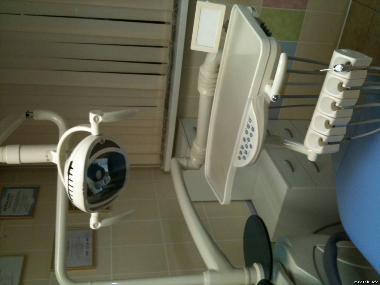

Вчера заглянул в столик врача и ох...... уж эти продавцы. Вместо 200-соток без зазрения совести впаривают чистые 100-тки.
В гнездах выбора инструментов стоят пневмоконцевики,из электроники-только блок файбероптики на два инструмента и куча свободного места.Может и себе начать так работать?

Была и камера и отвертки-до столика врача только вчера очередь дошла.

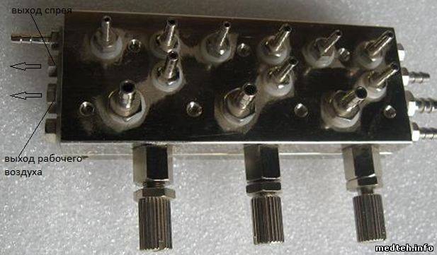

bigДата: Понедельник, 28.Янв.2013, 17:00 | Сообщение # 139
В том случае, - не проще. Китайская установка с нижним приводом. Два провода протащить было легче, чем две трубки. Кроме того, понадобилось бы пневмо-реле для воды. Бюджет тот же, мороки - меньше.
МастерБакуДата: Понедельник, 28.Янв.2013, 17:16 | Сообщение # 140
обычно не ставлю комплект для установки . предлагаю купить дешевый скалер и его разбираю и встраиваю - так легче и надёжнее .

bigДата: Понедельник, 28.Янв.2013, 17:57 | Сообщение # 143
Растроить - разделить придется не только рабочий воздух, но и воздух на пневмоконцевики. Лично я не приветствую эти жесткие китайские трубки: чтобы не перегнулись, нужно выдерживать радиус изгиба и т.д., что в небольшом объеме держателей инструмента проблематично.

Ну Вы же не хотите тащить трубки для концевика пятого инструмента. А как его иначе запитать ?
Хочу уточнить. Я подключал скалер EMS, оставшийся у клиента от прежней установки. Для "Дятла" реле не нужны, у него на колодке полно выводов и ключей.

Вот кронштейн, с которым я упражнялся. "Огород" сфоткаю позже.

тут наверное имеется в виду через трубу на которой расположены держатели шлангов.
МастерБакуДата: Вторник, 29.Янв.2013, 10:23 | Сообщение # 157
big, кстати о фото . скалер установлен не правильно. очевидно , что коекакер подумал что умнее всех и установил скалер первым инструментом в гнездо для пустера ( наверное ему было легче проводить провода или трубки ). на установках с нижней подачей пустер ставится в первое гнездо( слева ) , с верхней подачей - на последнее. так врачу удобнее.
Сообщение отредактировал МастерБаку - Вторник, 29.Янв.2013, 11:21
art-i-kДата: Вторник, 29.Янв.2013, 10:48 | Сообщение # 158
Ув.big[b]! Вы ведете речь (судя по фото) об установках типа"Сантем",а мы-о "Зигере".Между ними есть конструктивные отличия,например:гнезда-держатели инструментов[/b] невыносные!!!
МастерБакуДата: Вторник, 29.Янв.2013, 10:54 | Сообщение # 159
Цитата (art-i-k)
растроить рабочий воздух с педали(на входе пневмораспределителя).
я так не делаю - тройник жалко. воду и воздух для управления, беру с гребёнки .
кстати здесь так и сделано фото взято с сайта http://stom-service.ru
