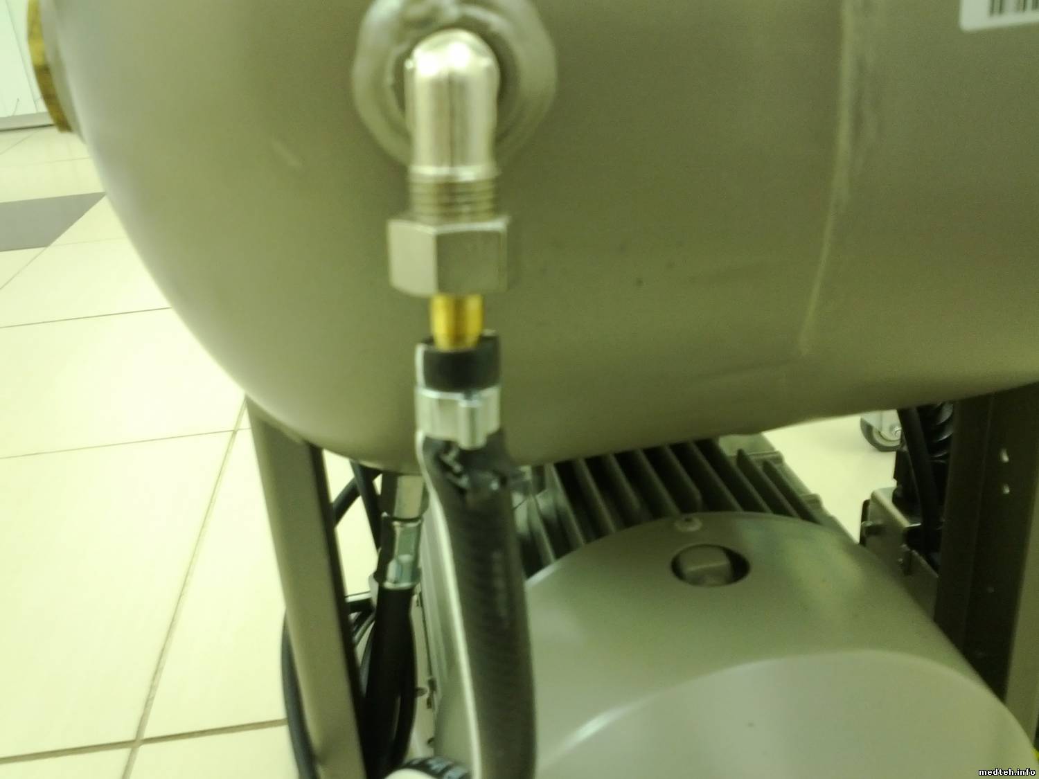

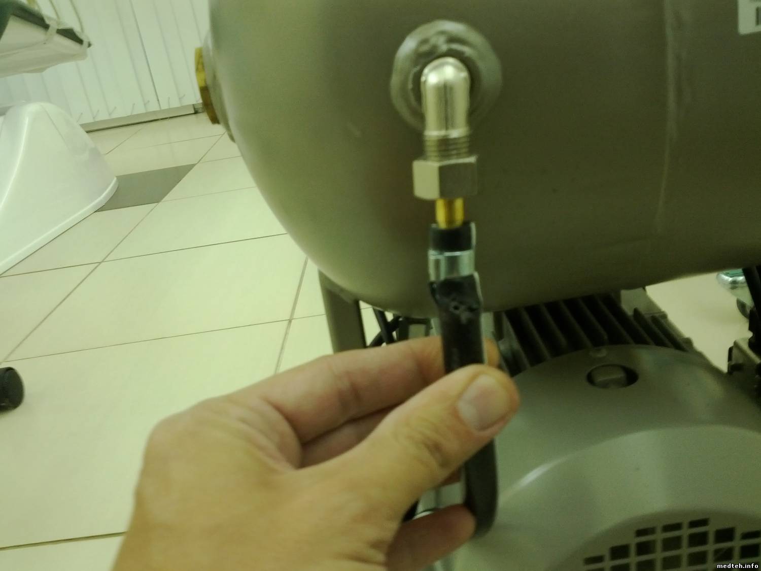

Разорвало напорный шланг на выходе из ресивера (похоже, при обжимке хомута повредили шланг), агрегат проработал (по словам владельцев клиники) минут 40 и встал по перегреву двигателя.
Пробовал включать, идёт нормально, давление набирает, шума постороннего нет. Как считаете, каковы последствия?
Клиент просит заменить (компрессор новый) по причине понижения ресурса ввиду заводского брака.
Монтировал клиент сам.
Ситуация блин.

Кто шланг одевал тот и виноват что шланг лопнул.компрессор отключился штатно, значит не повреждён.можно принести и подключить другой шланг если просит.был случай когда компрессорная станция из четырёх китайских по120 л/м работала час пока не поняли что труба на стыке пропускает.после этого работают до сих пор. Четыре года прошло.

Это врядли.Там внутри нечему ТАК зацепится.Поэтому и склоняюсь к заводскому браку.Но друзья,вы отходите от основного вопроса.Последствия продолжительной работы агрегата,связанные с очень высокой температурой головки компрессора.

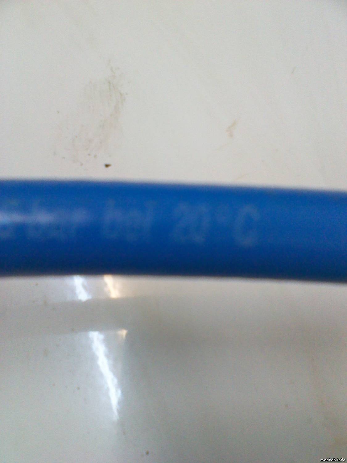

Когда получил такую заявку, пришёл сразу, минут через пять. На что обратил внимание- шланг в месте разрыва был очень горячий. А на самом шланге написано "15 bar bei 20 C" , видимо допустимые параметры давления и температуры. Получилось что горячий ресивер через штуцер разогрел шланг, верхняя пластиковая оболочка шланга "потекла", ну а дальше "дело техники..."

Черт с ним со шлангом!Главное поршневая и двигатель. Состояние шланга в месте крепления можно описать так-вареный.В общем шеф решил поменять клиенту агрегат.На пострадавшем заменим шланг и продадим с небольшой уценкой.Всем большое спасибо за участие.
Интересней было бы посмотреть на штуцер под шлангом. Могу предположить наличие острой грани на торце штуцера, о которую может повредиться внутренняя оболочка шланга при натягивании.

Quote (big)
ОК.В офис привезут,при перепаковке сфотографирую.

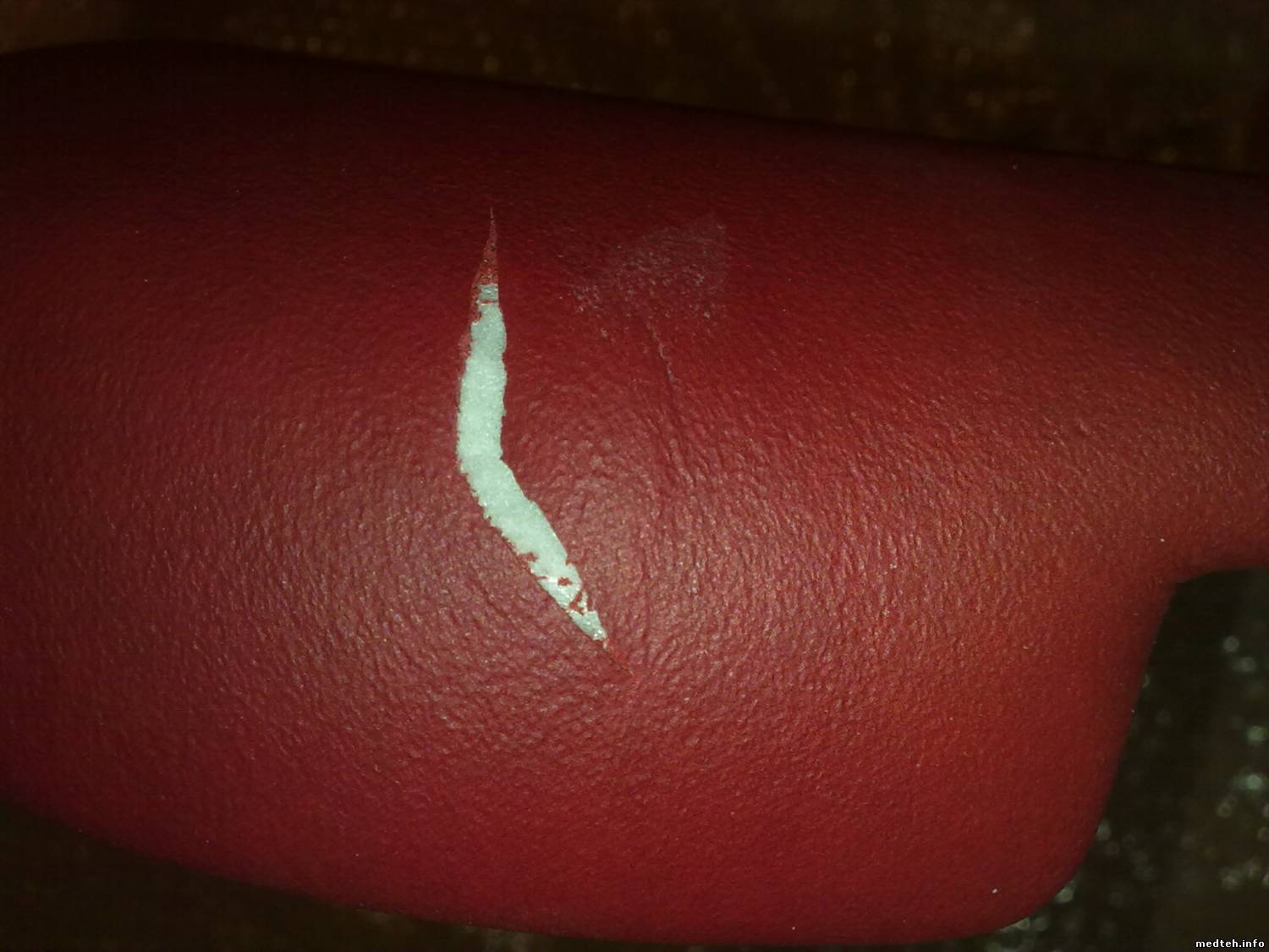

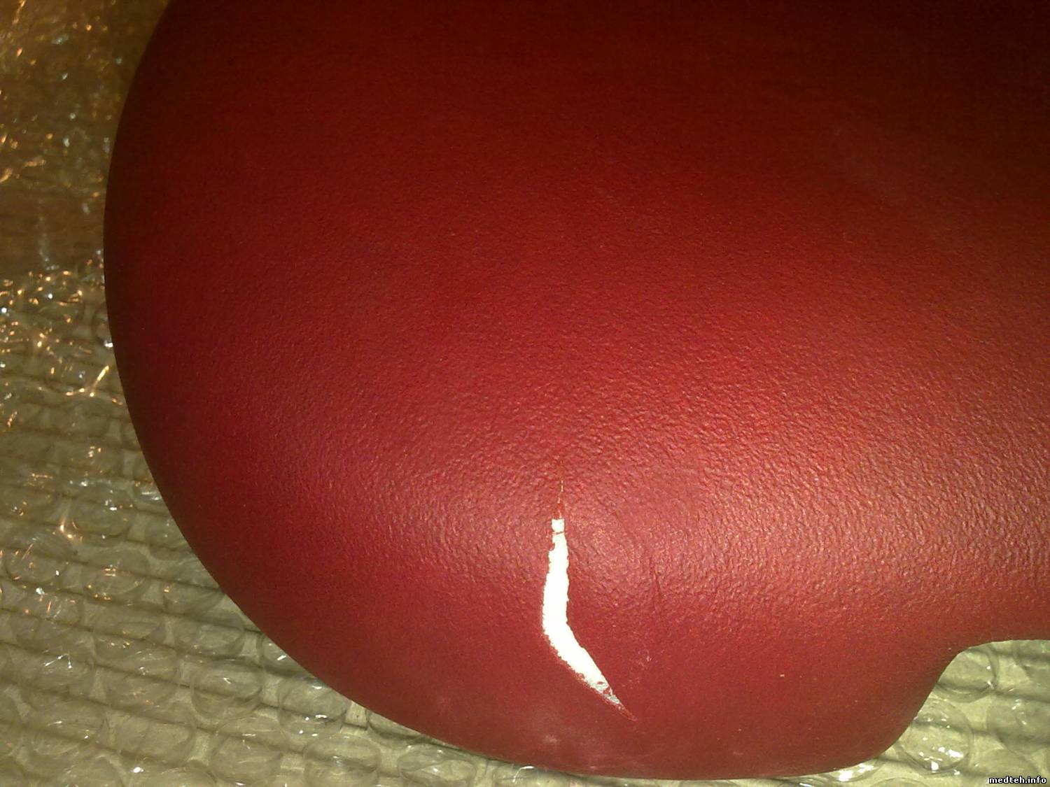

Labus, good Помню вас по Красноярску,другого ответа в общем не ожидал.А по спинке и дрогнувшей руке это не этот снимок случайно?

Quote (мастерБаку)
А распаковывать надо кусачками а не обойным ножом.кусачки должны быть хорошие
Там и кусачками нечего делать!Спинка завернута в пузырьковый полиэтилен а потом в гофрокартон.Скотч по середине спинки,по краям нечего резать.Я эту спинку распаковывал собственными руками.Если сам порезал бы ,сам и отвечал ,а здесь по любому упаковщик!Даже края вдавленны будто не прорезано а продавленно. Вот еще снимок.Подстава та еще.

Это не резак .это продавили со сдвигом чемто не острым

ет не эту фото имел ввиду, есть другие примеры от других. С вашего региона как раз рекламаций очень мало, несмотря на хорошие объемы поставок.
По конкретно этой спинке реально не помню ситуацию. И это не порез, и место не подходящее для пореза.
В личных беседах с инженером завода (что называется без протокола) обсуждал ситуации о отгрузке заведомо поврежденного оборудования, так он говорит, что если повреждение на заводе, то сотруднику допустившему это реально проще и дешевле устранить это сразу, а не ждать когда пришлют "привет" из России, и потом его все равно найдут, ведь на заводе по заводскому номеру установки или кресла можно узнать не только характеристики оборудования но и фамилии сборщиков и упаковщиков, и ведь им потом реально прилетает по шапке за хреново упакованое оборудование.
Но такие неоднозначные ситуации как на фото периодически встречаются - почему не знаю.
По чизику сегодня на завод отправил картинки, с инженером поговорили, посмотрим завтра на его официальный ответ.
