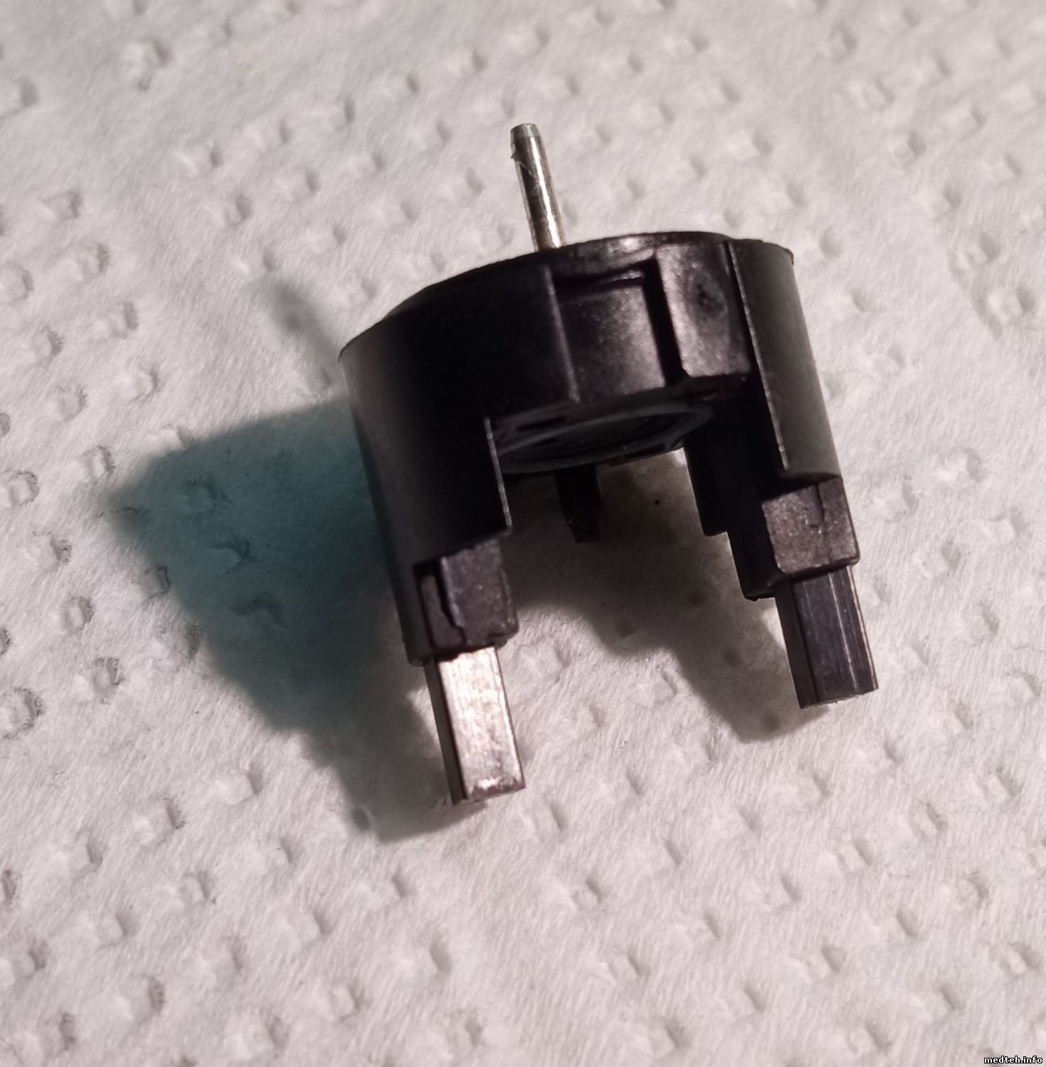

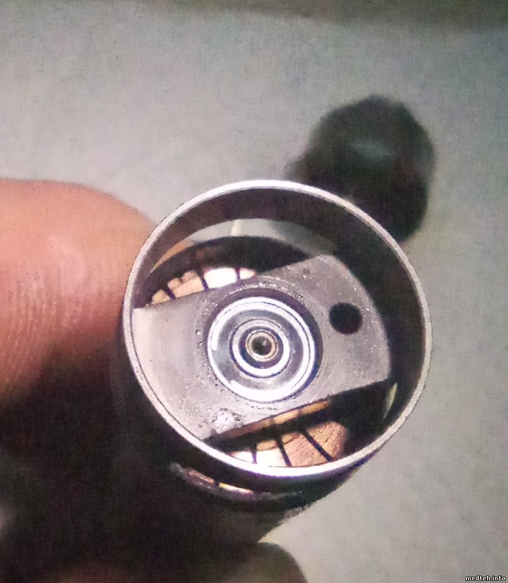

Вот,хочу показать,насколько надёжны микромоторы Sirona SL-естественно,при правильной эксплуатации. Установка М1,1996 года выпуска,к нам попала в 2002 году вместе с двумя микромоторами,работает ежедневно в сельской амбулатории. В ремонт мотор попал по причине сорванной шпонки хвостовика. Обратите внимание на состояние щёток и коллектора , а также на общую чистоту.Думаю,что второй мотор в таком же состоянии.
Мотору 20 лет,как минимум (!)
