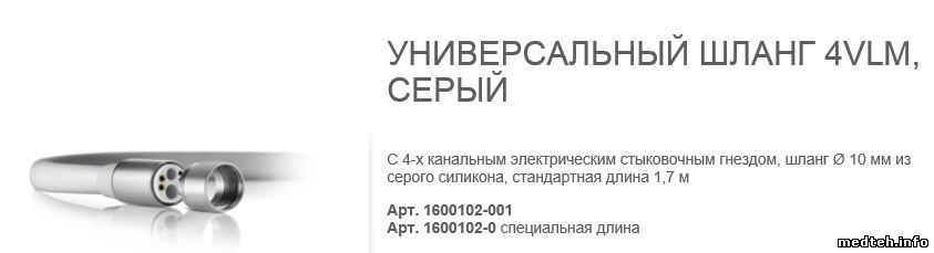

madmacДата: Понедельник, 25.Янв.2016, 22:47 | Сообщение # 126
annda, у Вас шланг т.н. универсальный:
-под турбину, если прикрутить небольшую гайку
-под МС3, если эту гайку открутить
сейчас МС3 выпускается именно под такой вариант
или как писал Yulana34,
Цитата Yulana34 ()
на "короткую гайку".
