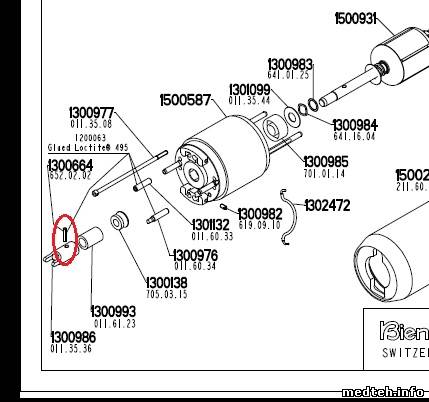

Для повышения собственной квалификации решил немного разобраться с микроэлектромоторами у нас на работе, с учётом того, что выходят они у нас из строя время от времени.
Делать небольшую профилактику и менять щётки я вроде как научился, но вот дальше возникла проблема с разбором - как вытащить ротор из кожуха верхней части? Я посмотрел схему, что была представлена на форуме, но я не могу понять как отжимается фиксатор, что крепит головку на конце ротора. Я уже поломал все головки у пинцета, а выдавить так и не могу, может нужен специальная выжимка?...

да никакая там выжимка ненужна, берется обыкновенная китайская плоская часовая отверточка с диаметром как у втулки, головка упирается во что-нибудь пластиковое, так чтобы не мешало втулке вылезти с обратной стороны пару постукиваний и вуаля. Только втулка представляет из себя (как бы аккуратнее обозвать)цилиндр с прорезью и кончик отвертки упирается в основание но не в прорезь!
Были случаи эта втулка при работе сама вылетала (мотор работает, а наконечник нет) разумеется доктора в процессе выяснения, что произошло ее теряли. В этом случае брал кусочек ноги от резистора МЛТ-2 (парочка низкоомных всегда в чемодане) и запресовывал с двух сторон...

Quote (Rebus)
Quote (trual)
нужна выколотка
Quote (trual)
,оптимальный вариант кусок иглы ,зажатый в иглодержателе.
выбивается на разведённых в половину диаметра элемента 1300986 губках тисков, на 2/3 длины , потом вынимается кусачками. перед сборкой шпонка расширяется при помощи плоской отвёртки в просвет, и фиксируется секундным клеем.
ремонтировать в кабинете врача не рекомендуется.

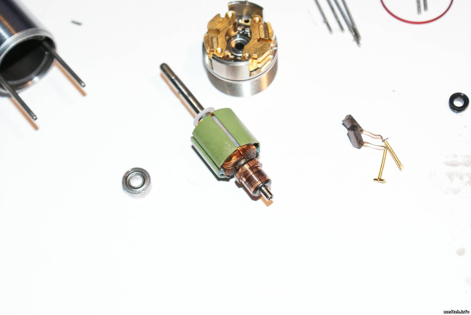

Разобрал я микромотор, почистил, смазал подшипники, собрал, покрутил... вроде всё хорошо.
Пришел на работу, подключил и оказалось, что работает он явно как-то не так - звук глухой, жесткий какой-то и запах странный... химическо-горелый что-ли...
На всякий случай прикрепил видео, уважаемые спецы выручайте.
Спасибо.
bigДата: Четверг, 06.Дек.2012, 01:12 | Сообщение # 13
Quote (Rebus)
смазал подшипники
Можно поподробней, как, чем и сколько.
Была ли выработка на коллекторе ротора ?
Щётки новые ?
Совет. Простой способ проверки ротора не повреждение обмоток - измерить "по кругу" сопротивление между соседними секторами коллектора. Должно быть одинаковое. Бороздки между секторами лучше прочистить.

Эм... Просьба ногами сильно не пинать, но смазал я их походу единственным что нашел дома - смазкой для велосипеда (на фото)...
Щетки новые, вообще микромотор по-большому счету новый.
Разобрал его ещё раз, фото прилагается.
Сообщение отредактировал Rebus - Четверг, 06.Дек.2012, 02:14
bigДата: Четверг, 06.Дек.2012, 02:39 | Сообщение # 15
Стоит запомнить, что в закрытых подшипниках лежит смазка на весь их срок службы. И только, в случае крайней необходимости, можно аккуратно вскрыть подшипник, удалить старую смазку с продуктами износа, заполнить новой ( например, литолом ) крутануть подшипник пальцем, удалить лишнюю смазку и закрыть. Судя по всему, этот крайний случай наступил.
А что с сопротивлением ?
RebusДата: Четверг, 06.Дек.2012, 02:47 | Сообщение # 16
У вас сообщений: 122
А машинным маслом можно?...
Кстати, а как подшипник разобрать?
Сопротивление между соседними секторами ~1.77
Сообщение отредактировал Rebus - Четверг, 06.Дек.2012, 03:06

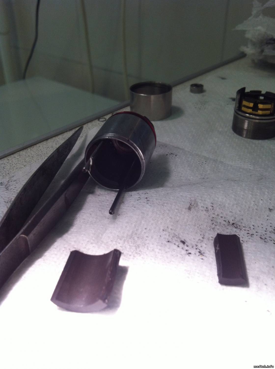

Как вам этот случай ? Один из магнитов статора отклеился и раскололся на две части.
astraДата: Четверг, 26.Сен.2013, 15:05 | Сообщение # 37
У вас сообщений: 364
У меня была похожая ситуация, но магнит остался цел. Скорее всего моторчик уронили. Я тогда вклеил на эпоксидную смолу. Претензий к работе нет.

АНАЛОГИЧНО! Только кусочков было три! Но пока работае blush т.
