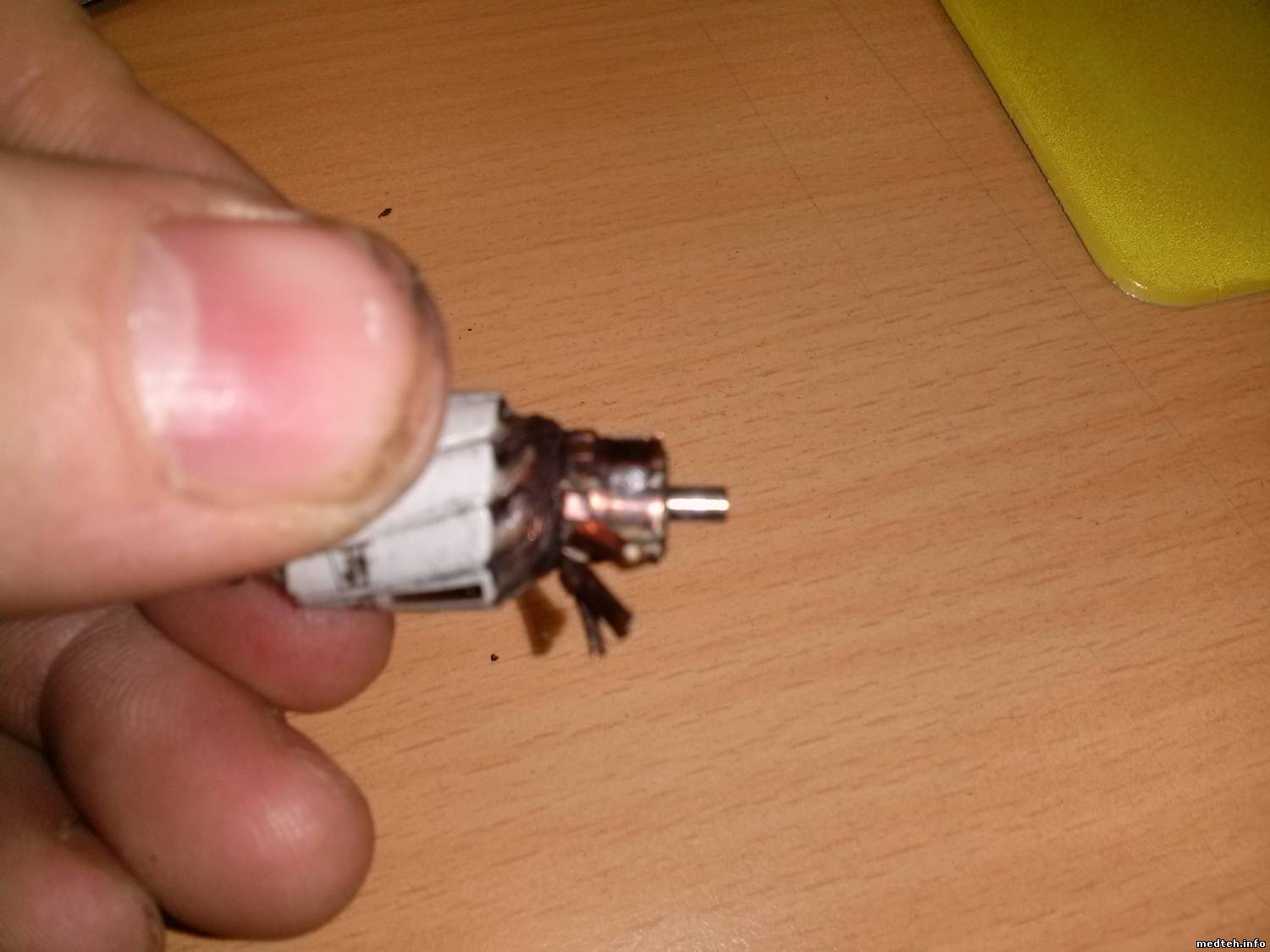

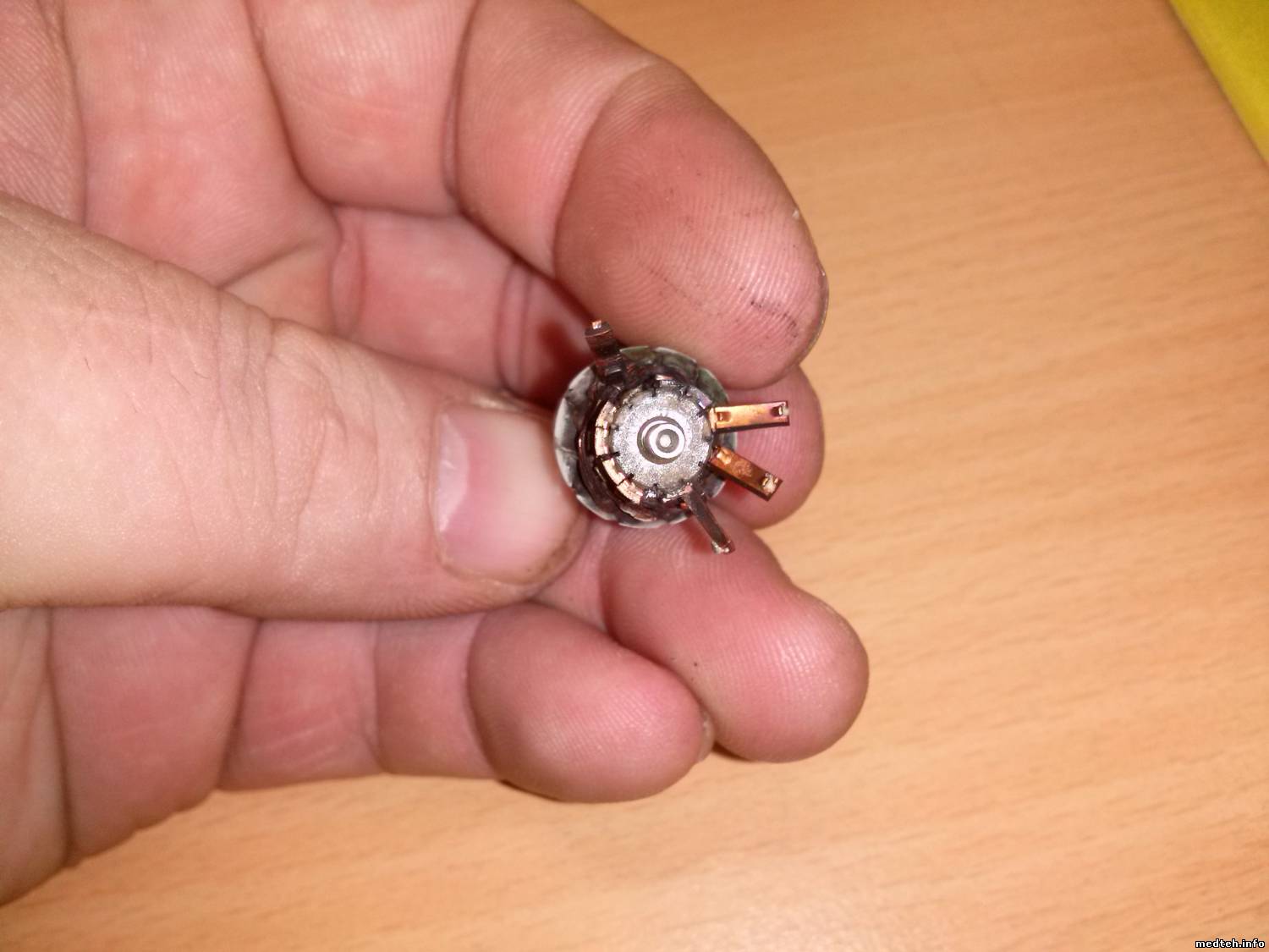

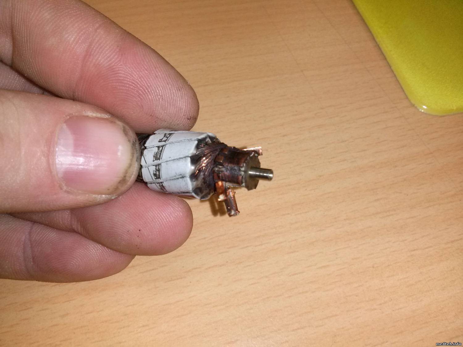

мой последний разбор показал вот такие дела...

Это что с ним делали? shok
fiksa555Дата: Вторник, 26.Ноя.2013, 20:06 | Сообщение # 47
У вас сообщений: 303
Cервисная служба
Апрелевка
говорят- "работали аккуратно".... blush
goscha-belДата: Вторник, 26.Ноя.2013, 20:24 | Сообщение # 48
А что было бы при неаккуратной работе? mad shok
на пару с техником. днём доктор , ночью техник . shok
видимо с талкача пытались завести biggrin
Видел подобное, когда неопытному токарю доверили шлифонуть, а он решил резцом пройтись...
А вот, чтобы так разворотило во время работы... Какие же щетки там стояли? shok
МастерБакуДата: Среда, 27.Ноя.2013, 10:06 | Сообщение # 52
astra, наверно дядя ваня сперва поставил жёсткие щётки , потом от нагрева коллектор рассыпался. мораль - не надо считать себя умнее производителя.
astraДата: Среда, 27.Ноя.2013, 10:16 | Сообщение # 53
У вас сообщений: 364
Это точно yes Но, не про наших людей nea

fiksa555Дата: Среда, 27.Ноя.2013, 13:23 | Сообщение # 54
Cервисная служба
Апрелевка
щётки скажем родные но их поджимали палочкой под пружинкой, видно что горели они не слабо.... ireful
вот кто до этого туда лазил мне так и не показали, сказали местный инженер "опытный до безумия", а почему так получилось-"типо ток большой пришёл и его взорвало"..... чуть не упал со стула пока слушал rofl
