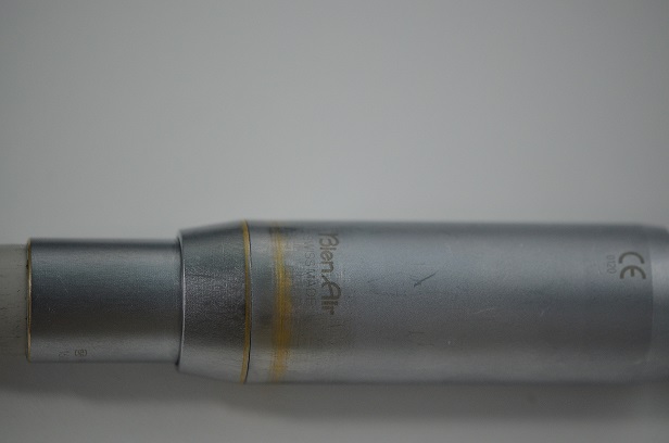

anndaДата: Понедельник, 25.Янв.2016, 11:44 | Сообщение # 117
У вас сообщений: 51
нет
Вот такой мотор,без опознавательных знаков(для меня):((
madmacДата: Понедельник, 25.Янв.2016, 15:05 | Сообщение # 118
как раз где опознавательная надпись- потертость. МС3 с родным швейцарским шлангом.
anndaДата: Понедельник, 25.Янв.2016, 21:14 | Сообщение # 119
У вас сообщений: 51
нет
Спасибо.
https://stomdevice.ru/bien-air-1600680-001.html
Значит, такой можно брать?
МастерБакуДата: Понедельник, 25.Янв.2016, 21:19 | Сообщение # 120
он продаётся без шланга
подходит для использования с соединением типа Е и инструментами Micro-Series
