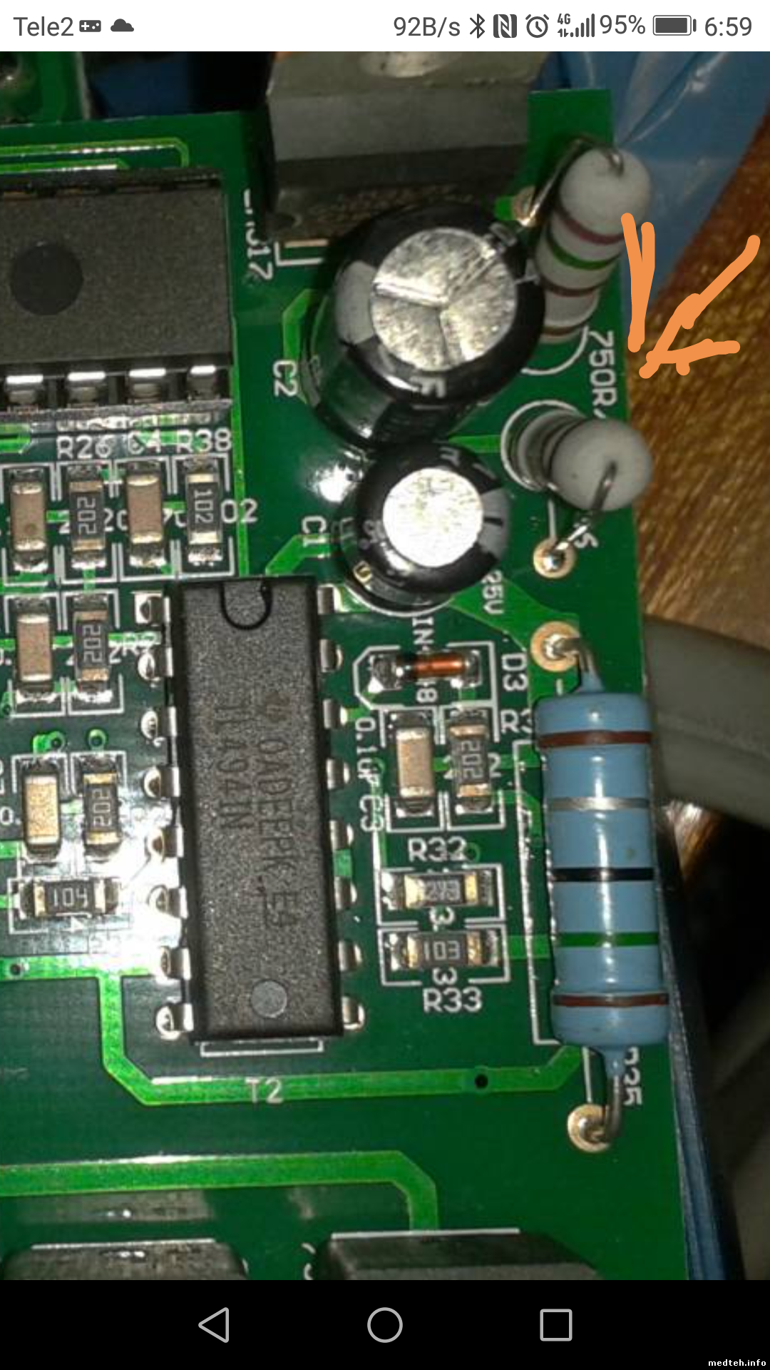

Подскажите параметры резисторов r1 и r2 на плате uds-e led.

R1-1k (102),R2-10k (103). А Вы что,их ремонтируете?Довольно бесперспективное занятие,проще поменять на новый и заработать те же деньги. Тем более,что R1,R2 в цепи микроконтроллера и для того,чтобы они сгорели,да ещё обладая килоомными сопротивлениями,в них должна молния ударить.

Судя по фото нашего коллеги, R1 вроде как 750ом. Но спасибо за информацию, это для нашей ветеринарной клиники, а они же все "бедные".
