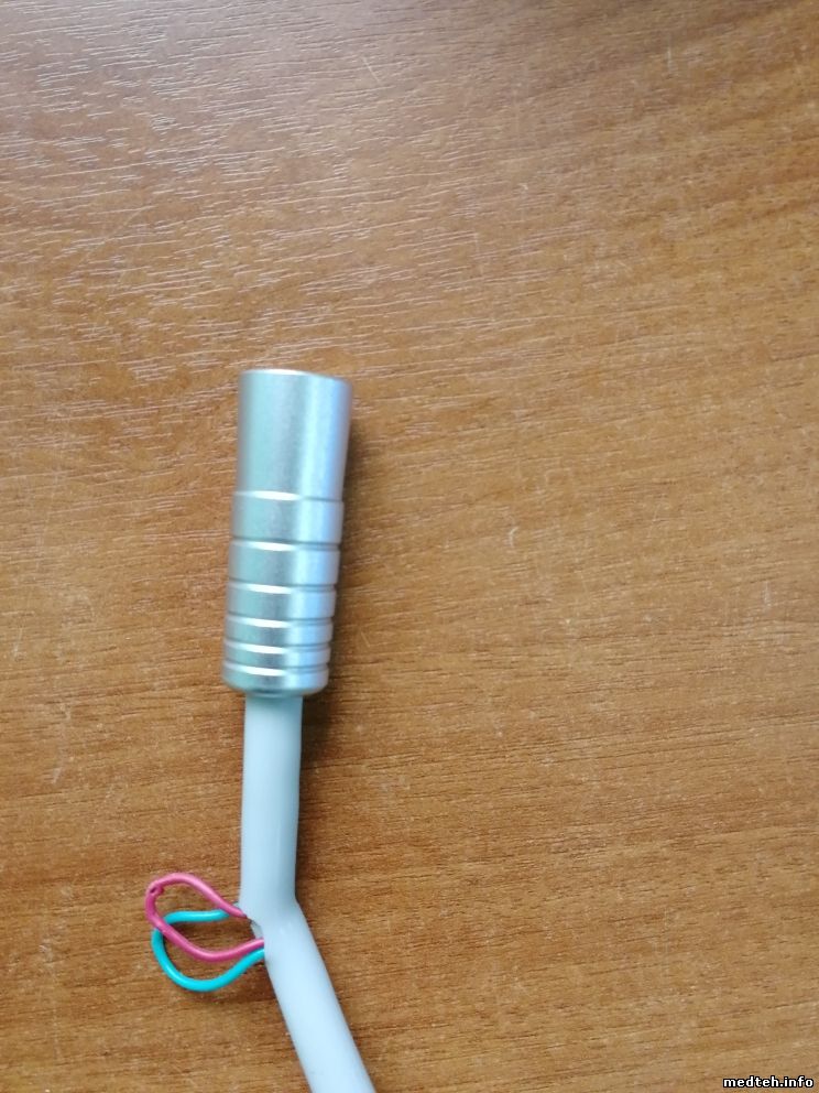

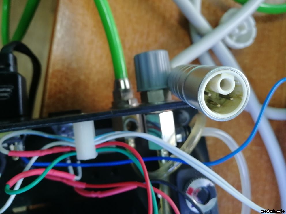

Всем здравствуйте. Попал в ремонт скалер woodpecker uds-j. В ходе диагностики выяснилось, что проблема заключается в контакте одного из проводов, идущих к разъему скалера. Подскажите, как разобрать этот разъем, чтобы укоротить шланг и тем самым устранить неисправность. Фото разъема прилагаю.
Yulana34Дата: Среда, 10.Окт.2018, 16:11 | Сообщение # 302
У вас сообщений: 2578
Отрезать все, затем взять что нибудь подходящее по диаметру, вставить взад и молоточком выбить вилку.
Сообщение отредактировал Yulana34 - Среда, 10.Окт.2018, 16:11
bektyishДата: Среда, 10.Окт.2018, 16:34 | Сообщение # 303
Yulana34, может не получиться - китайцы всё на клей садят . Кое как разобрал подобный разъём на Сателик , но только после прогрева , и то не совсем красиво получилось , но работает .

Похожая проблема: высох шланг, переломался, а маму открыть, похоже, только с прогревом, деструкцию делать не хочется.
bektyishДата: Вторник, 05.Ноя.2019, 17:01 | Сообщение # 317
Если неохота переплачивать - можно заказать парочку здесь https://ru.aliexpress.com/item....1949268
LeninДата: Среда, 06.Ноя.2019, 04:13 | Сообщение # 318
У вас сообщений: 213
Томск
Китайцев делаю так:
1. Обрезаю внешнюю оплетку
2. Откусываю провода
3. Вытаскиваю шланг воды со штуцера
(Теперь разъем отдельно шланг отдельно)
4. Вытаскиваю остатки оплетки из разъема и текстолитовую стопорную втулку
(Если сломается не страшно)
5. Упираем разъем краями допустим в разводной ключ,
прутком 3-4 мм и молоточком выстукиваем внутренности. (Понятно что прогрев облегчит задачу,
но у меня и так всегда получается выбить)
6. Очищаем клей с внутренней части.
7. Меняем провод на мгтф 0.2 (Если родной провод мягкий можно и оставить, но так надежнее)
8. Паяем и собираем без всякого клея, там посадка внатяг и так хорошая.
(Оплетку можно застопорить мелкой стяжкой немного срезав её замок, чтобы входила)
