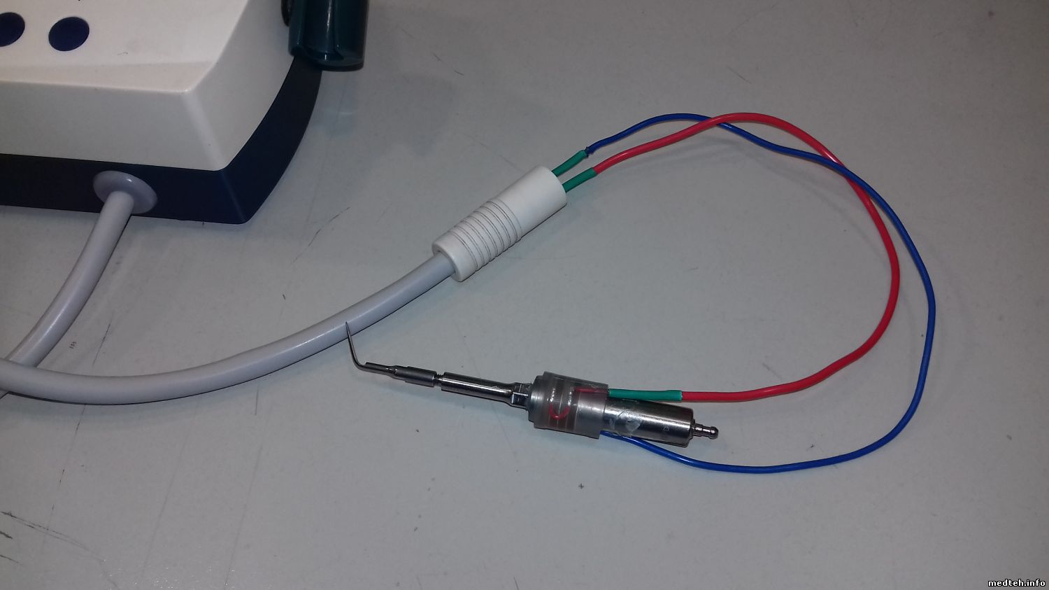

vlad1791Дата: Среда, 24.Авг.2016, 10:26 | Сообщение # 241
У вас сообщений: 56
Инженер по мед.обору
Yulana34, в том то и дело,что скорее всего дело в проводах.Наконечник работает не стабильно,то включится,то нет. Стукнуть по нему - работает biggrin Проверил пьезо-излучатель - рабочий.Вот и обидно,все дело в плохом контакте.Припаять и дело в шляпе.Ан нет,не подобраться к разъему. shok
МастерБакуДата: Среда, 24.Авг.2016, 13:10 | Сообщение # 242
однажды разъём был залит клеем . распилил вдоль диском . провод на контакте был припаян вхолодную . потом раздвинул и заклеил. зато работает . biggrin
Yulana34Дата: Среда, 24.Авг.2016, 13:17 | Сообщение # 243
У вас сообщений: 2578
Как? Он залит. Там 4 диска и если один из них треснут будет картинка как у вас или еще возможен вариант пробоя между контактами одного из дисков.
МастерБакуДата: Среда, 24.Авг.2016, 14:04 | Сообщение # 244
Цитата Yulana34 ()
Как?
провода наверно накинул , и пальцем прижал biggrin
vlad1791Дата: Четверг, 25.Авг.2016, 05:49 | Сообщение # 245
У вас сообщений: 56
Yulana34,
Цитата
Как? Он залит
Проверил,как-то так biggrin см.файл
Yulana34Дата: Четверг, 25.Авг.2016, 08:19 | Сообщение # 246
Цитата vlad1791 ()
Проверил,как-то так
Это связано
vlad1791Дата: Вторник, 27.Сен.2016, 04:47 | Сообщение # 247
У вас сообщений: 56
Yulana34, мне повезло,диски целые,был плохой контакт в мести припоя провода к дискам.Припаял,залил герметиком.Всё.Врачи довольны.Я тоже dance2 Всем спасибо за советы good drinks

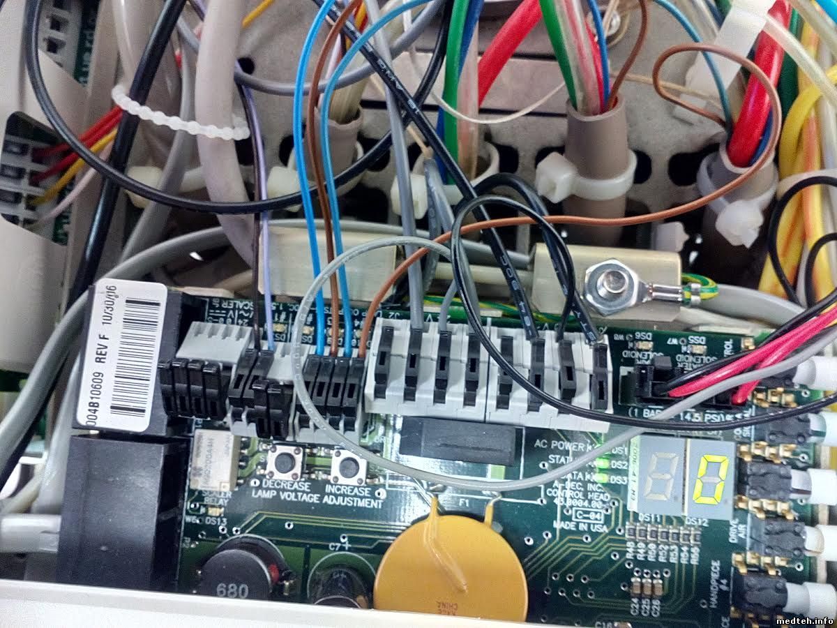

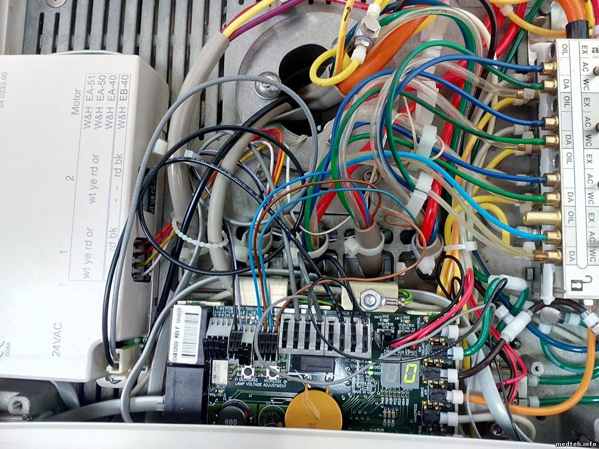

Добрый день. У меня есть стоматологическую установку A-дек 511. Внутри установлен электрический мотор EA -52 LED. Нашел на Е бэе этот скалер. Посмотрел на схему усановки скалера, вроде ничего сложного установить, но я не знаю, что такое воздушный выклюатель и как этот калер приоединить к нему. Вообще,есть ону меня или нет.
Посмтрел схему оеднения Сателек вроде все тоже самое, но мне сказли, что Сателек идет уже с таким выключателем.
Помогите, пожалуйста с советом, как соединять этот встроенный скалер к установке? Спасибо.

Спасибо.Это схемы установки кресла, основной сервис. Как же все-таки установить скалер от Вудпекер? Спаибо.

Спасибо. Я хочу это установить сам. Я не знаю годе может быть воздушный выключатель. Нужно его устанавливать или он уменя уже есть. Спасибо.

art-i-kДата: Пятница, 03.Фев.2017, 10:18 | Сообщение # 255
В Вашем случае-обязательно.
Вам нужно его приобрести отдельно. По науке он обзывается "пневмо/электрический преобразователь".В
Цитата vlad72 ()
скалер от Вудпекер
он как командный на замыкание устанавливается в разрыв на контакты Pneumatic switch

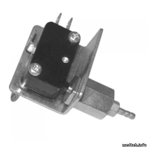

goscha-belДата: Пятница, 03.Фев.2017, 19:42 | Сообщение # 256
А выглядит так, (это один из вариантов)

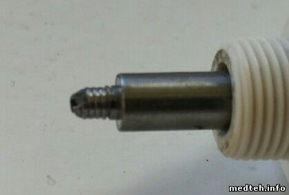

Возможно ли починить слизывание резьбы на наконечнике?
И вообще как он разбирается?
bektyishДата: Воскресенье, 19.Фев.2017, 20:20 | Сообщение # 258
masyan, смотри на форуме , эти темы уже поднимались
Сообщение отредактировал bektyish - Воскресенье, 19.Фев.2017, 20:22
МастерБакуДата: Воскресенье, 19.Фев.2017, 22:22 | Сообщение # 259
кто-то где-то ремонтирует , но маловероятно.
короче надо нарастить метал так чтобы не нагреть и прогнать новую резьбу.
раскручивается там где шов , но там на клею . сзади попка выходит наружу , но там защёлка . легче распилить корпус вдоль - потом склеить , но там ничего интересного и ремонтопригодного нет , кроме трубки для воды.
