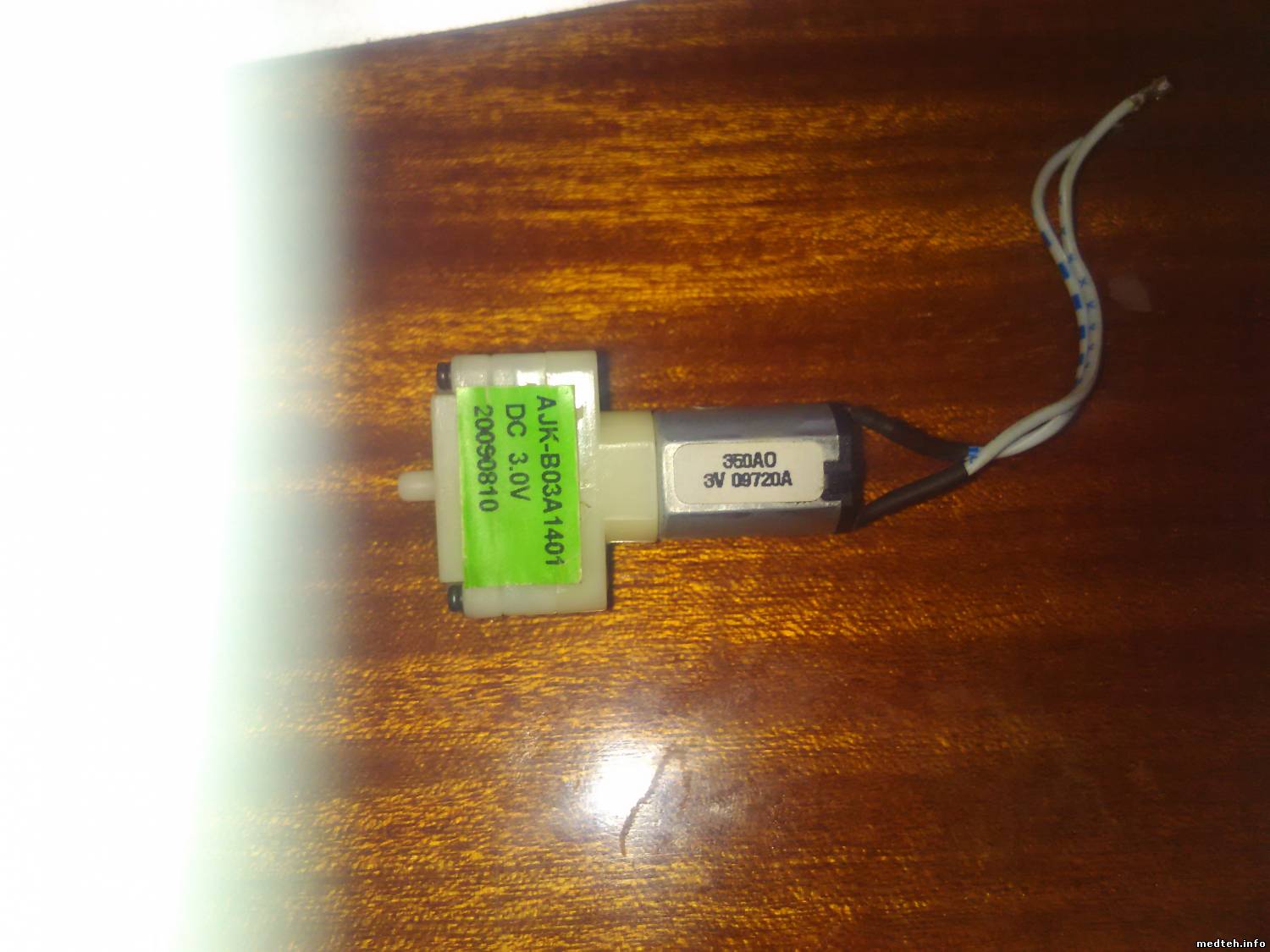

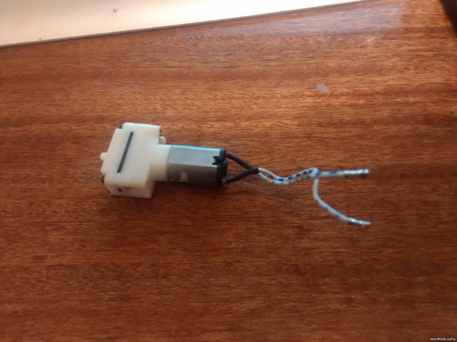

Может быть кто-нибудь сможет найти даташит этого мотора? Или хотя б его нагрузочное сопротивление... Я уже опух его искать :(
goscha-belДата: Суббота, 22.Мар.2014, 18:55 | Сообщение # 74
А что, от постороннего БП включать не пробовал? И разобрать, (отделить компрессор). А вообще-то похожий компрессор в тонометре.
Сообщение отредактировал goscha-bel - Суббота, 22.Мар.2014, 18:57
FortiusДата: Суббота, 22.Мар.2014, 20:04 | Сообщение # 75
У вас сообщений: 33
стоматология и околостоматология
Улан-Удэ
Он мёртв. БП в самозащите по КЗ. Сопротивление - 1.5 Ом. Судя по всему - межвитковое КЗ. И да. Тиристор на плате управления этим компрессором просто сплавился...некто "умелец" поставил "жука" вместо преда на 500 мА. Руки б ему...по самые колени...
goscha-belДата: Суббота, 22.Мар.2014, 20:24 | Сообщение # 76
Цитата Fortius ()
Он мёртв.
Раз так, то "вскрытие покажет"! biggrin Разбирай, отделяй мотор от компрессорной части, может что и получится. 1,5 Ома для такого "малыша" может и нормально. Попробуй покрути, может просто заклинил. blush
kleytonДата: Суббота, 22.Мар.2014, 21:19 | Сообщение # 77
Харьков
Цитата Fortius ()
Он мёртв
Сам столкнулся с таким моторчиком: у меня щетки стерлись вместе с медными пружинками.
Некогда было возиться,выкинул платку управления моторчика, сам моторчик, взял аквариумный компрессор подсоединил его напрямую к бутылке. Вода нормально подается.
Вроде как временная мера, но работает так уже полгода biggrin
levschaДата: Суббота, 22.Мар.2014, 23:24 | Сообщение # 78
У вас сообщений: 1440
Сочи(Адлер)
на ебее есть вот такие штуки http://www.ebay.com/itm....1.l2649
МастерБакуДата: Суббота, 22.Мар.2014, 23:44 | Сообщение # 79
что много денег? китайский бачок и аквариумный компрессор дешевле будет.
МастерБакуДата: Суббота, 22.Мар.2014, 23:55 | Сообщение # 80
+1 good в шланг подачи воздуха надо иглу вставить чтобы компрессор не перегружать .
