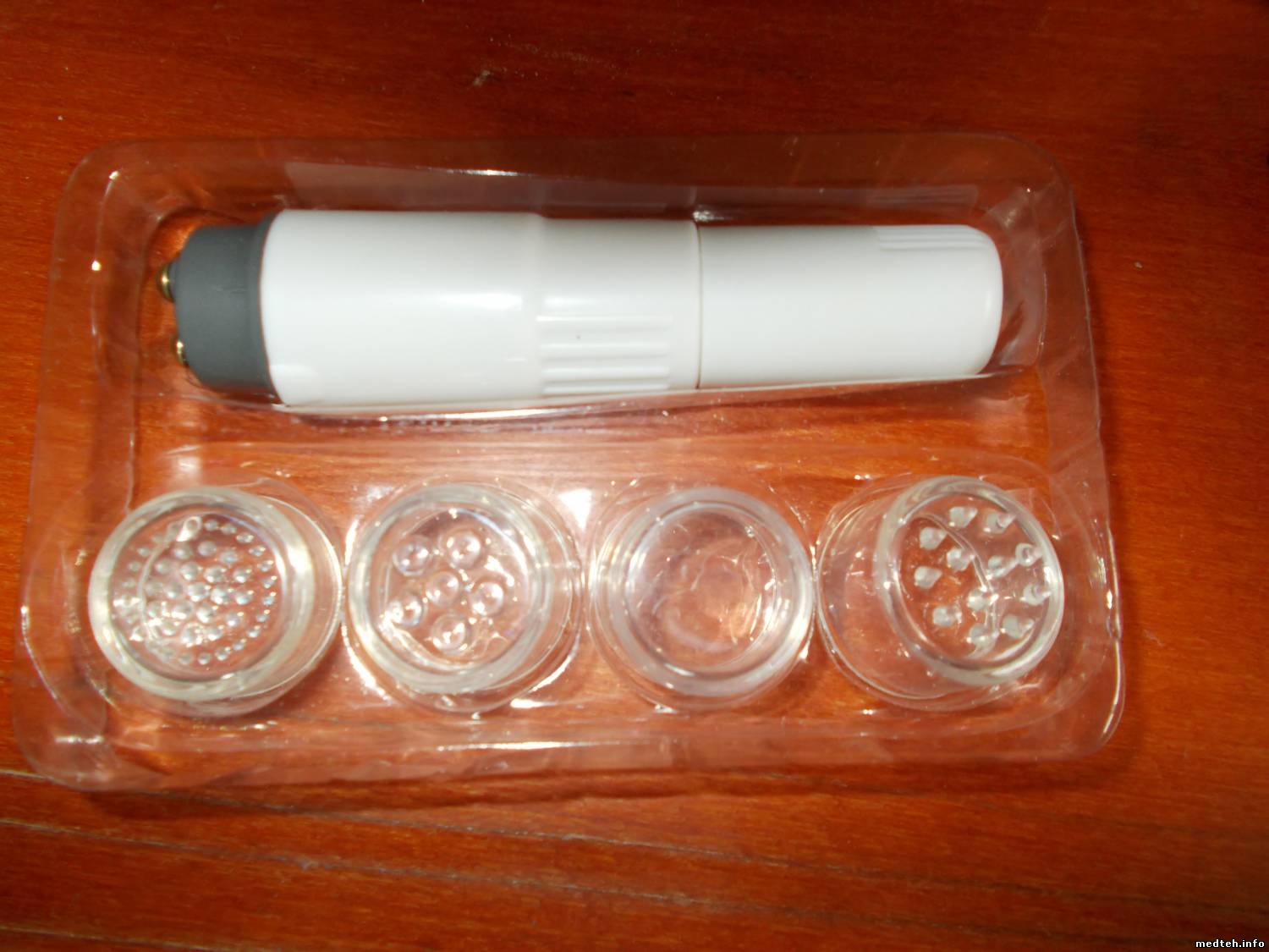

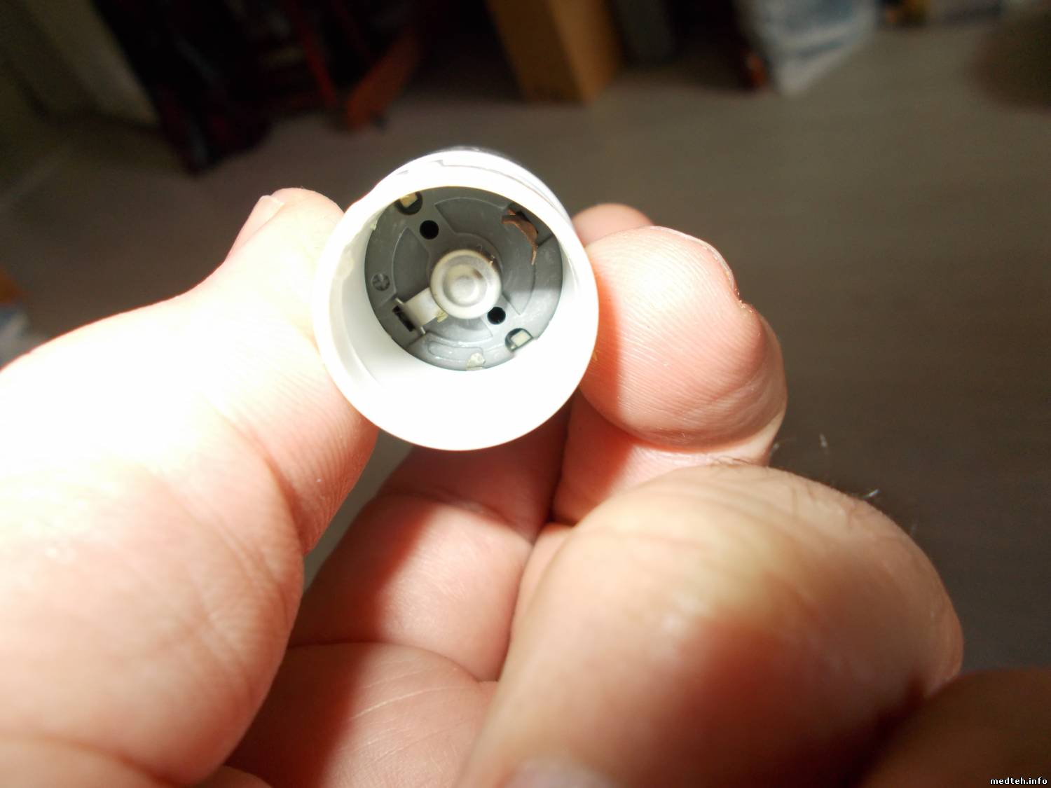

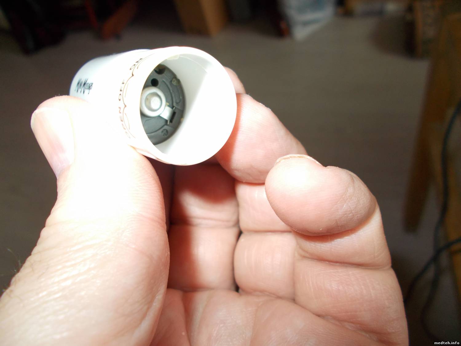

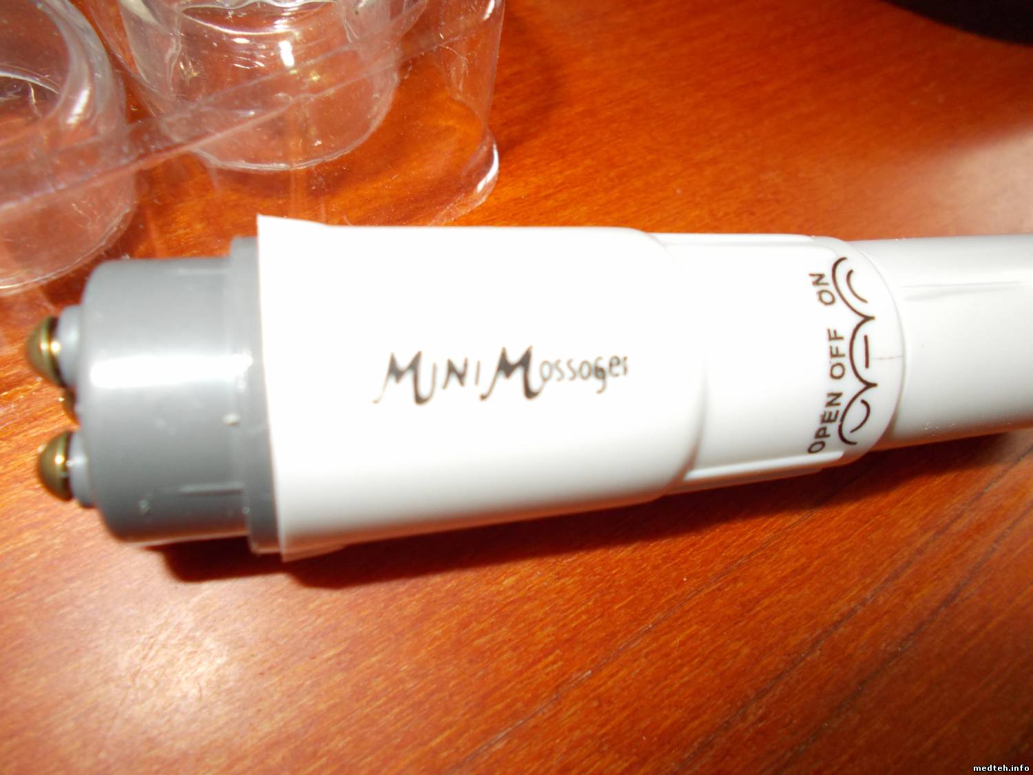

МастерБаку говорил о моторе зубной щётки! А ещё есть вот такие массажёры, (см. фото). Там тоже неплохой моторчик!

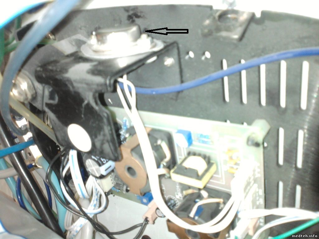

Скалер Woodpecker UDS-J не всегда запускается, 6 лет отпахал. Криминала нет. Подозреваю отмеченный элемент, но не знаю какой он марки.
был таким
Сообщение отредактировал МастерБаку - Вторник, 14.Окт.2014, 20:32
goscha-belДата: Вторник, 14.Окт.2014, 20:46 | Сообщение # 97
Во-первых, за шесть лет можно и новый купить, а во-вторых ты сможешь и сам определить, (со своим опытом), что там стоит за усилитель мощности.
МастерБакуДата: Вторник, 14.Окт.2014, 21:04 | Сообщение # 98
не купит - тот ещё стоматолог.
пока ничего, маркировки нет , а от китайцев можно всего ожидать.

goscha-belДата: Вторник, 14.Окт.2014, 21:30 | Сообщение # 99
Утверждать не буду, (нет схем), но, кажется это просто усилитель мощности.
А стоматолог - жлоб! ireful
МастерБакуДата: Вторник, 14.Окт.2014, 21:40 | Сообщение # 100
это не просто.
А стоматолог - жлоб
так суть не в этом ...

деталька скорее всего транзистор - а схему они у кого то срисовали - есть подобный по сложности Satelec Suprasson P5 - за 6 лет возможно подсели эликтролиты
МастерБакуДата: Среда, 15.Окт.2014, 20:10 | Сообщение # 105
спасибо , а то я с дипломом радиоинженера , первой категорией инженера - конструктора и 6 разрядом наладчика сразу как-то не признал. biggrin
какой он марки
Сообщение отредактировал МастерБаку - Среда, 15.Окт.2014, 20:19
bektyishДата: Четверг, 16.Окт.2014, 03:32 | Сообщение # 106
и зачем такому умному схема ? китайцы не швейцарцы BUZ ставить не будут , а по набору деталей и правда напоминает Satelec Suprasson
МастерБакуДата: Четверг, 16.Окт.2014, 08:13 | Сообщение # 107
писал в надежде что кто-то уже менял эту деталь
bektyishДата: Четверг, 16.Окт.2014, 19:23 | Сообщение # 108
некогда посмотреть из чего сделан сателик - а не проще ему вот это вставить http://www.ebay.com/itm....defined или с LED http://www.ebay.com/itm....%26rk%3 D5%26rkt%3D10%26sd%3D321523507146
Сообщение отредактировал bektyish - Четверг, 16.Окт.2014, 19:26
МастерБакуДата: Четверг, 16.Окт.2014, 20:55 | Сообщение # 109
он подшипники сам меняет , съёмник и подшипники купил на эбёе.
проблема решена - подгорели контакты микрика пневмовключателя. я там ставил гнатусовский. сменил на китайский.
Сообщение отредактировал МастерБаку - Четверг, 16.Окт.2014, 20:56
