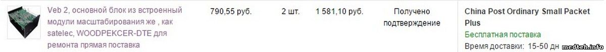

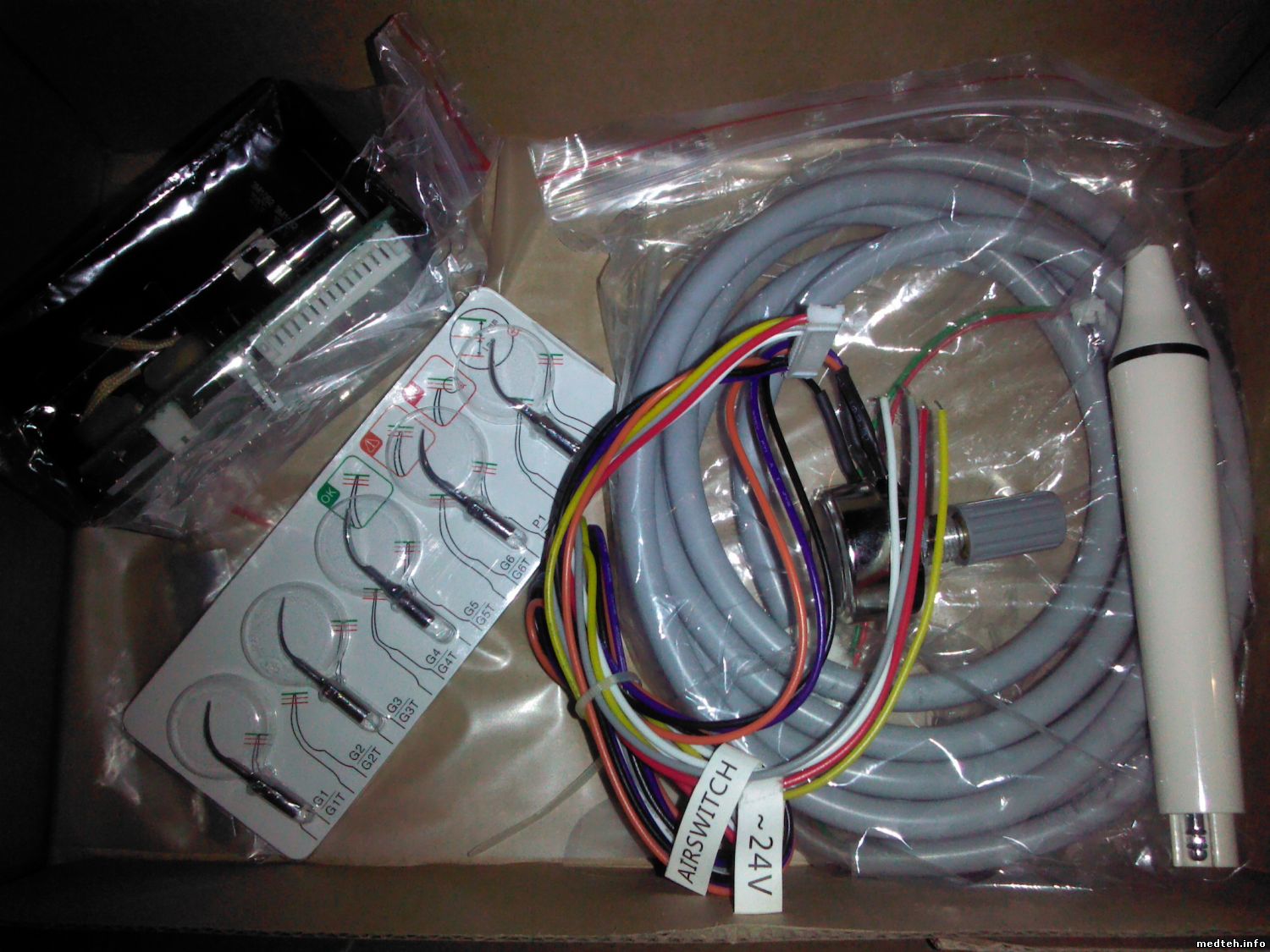

http://www.scaler.su/ - судя по фото - всё Китай - на Алиэкспрес всё дешевле раза в два - встраиваемый дятел покупал за 800 р - тут как повез

bektyishДата: Вторник, 03.Фев.2015, 00:01 | Сообщение # 123
Время заказа: 21:28 Nov. 21 2014 - заказывал генератор - получил полный встраиваемый комплект
