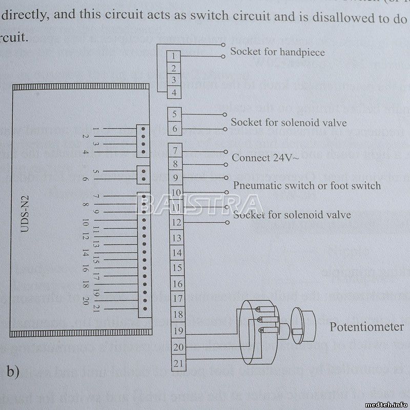

mutaborДата: Пятница, 05.Фев.2016, 14:40 | Сообщение # 206
У вас сообщений: 204
Цитата goscha-bel ()
А транс точно "накрылся"?
точно
24в перемнки нашел
на 5 нет есть на 6В не много?
МастерБакуДата: Пятница, 05.Фев.2016, 15:12 | Сообщение # 207
не много , после мостика без конденсатора будет как раз. а блок питания от роутера 5в2а не подойдёт ?

bektyishДата: Суббота, 06.Фев.2016, 23:02 | Сообщение # 211
на дятле есть выход на соленоид - неужели электромагнит больше потребляет тока чем микромотор ? - 5-6 и 11-12 , останется с 24 до 5 вольт понизить напряжение

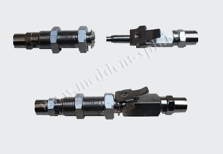

Есть вот такая замечательная штука.
Хоть на 10 установок.
P.S. Клапан есть и в папе и в маме, даже краны не нужны. И насос тарахтеть не будет.

bektyishДата: Воскресенье, 07.Фев.2016, 20:47 | Сообщение # 219
mutabor, тебе всего то нужно 5 вольт - если есть место добавь обмотку на трансформатор - там примерно 30-ти витков хватит , да и нет необходимости в точном вольтаже или найди зарядное от сотового - почти все на 5-и вольтах работают

http://ru.aliexpress.com/item.....qrK96G Автоматическая система водоснабжения для ультразвуковой скейлер
bektyishДата: Вторник, 09.Фев.2016, 03:58 | Сообщение # 225
Квик-коннектор - http://4dentist.ru/products/kvik-konnektor - тут за 940 р , скорее всего сделано в Китае и у них стоит гораздо дешевле
