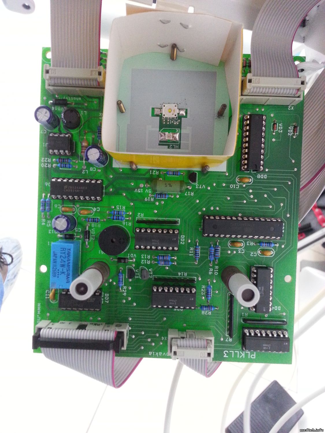

Установка имеет два пульта - один сенсорный рядом с пациентом, другой у врача.
При нажатии действие не предсказуемо: нажимаешь кресло вверх, а идёт подъём или опускание спинки; или может поднять, или опустить кресло, причём, никакой системы.
Пробовал отключать сенсорную панель - результат тотже, отключал панель врача - таже проблема.
Может кто сталкивался с такой проблемой?
Причём, эта ошибка выходит уже на третьем аппарате, все отрабатывают гарантийный год и начинает дурить управление креслом.

Было у нас что-то похожее, правда, года 2-а назад.
Тогда меняли плату, была утечка воды и залило её.
И ещё не пищит ли она постоянно?

в нашем случае ее не заливали, со временем просто появляется этот глюк, писк есть, но не постоянный а примерно раз в минуту
там плата хитрая с атмегой (программируемые позиции кресла) похоже она глючит, возможно сбой программы. попробуем заказать эту плату - может поможет

Как вариант пропаять контроллер,аккуратно с неактивным флюсом и промыть обязательно растворителем или изопропиловым спиртом.

плата чистая, контроллер сидит в постельке, его доставали: лапки почистили, а результата нет.

вся проблема оказалась в педали: там оставили неиспользованные провода оголенными - и со временем они начали коротить и на контроллер похоже шли ложные сигналы,

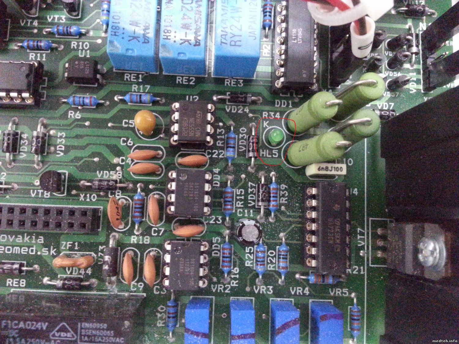

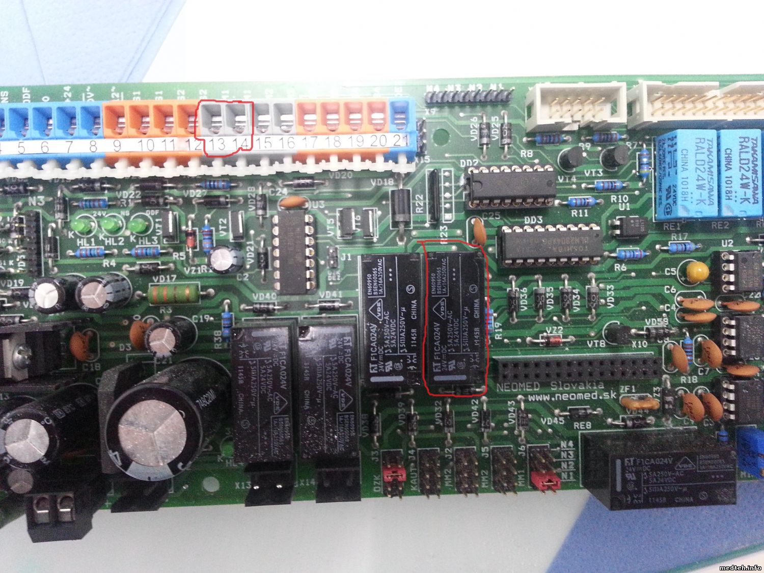

Кто в курсе, подскажите: плата PLS6 стом. установка ARIA excell, на клеммах 13, 14 нестабильное напряжение (мотор М1), при наборе оборотов до 75% сперва набирает, после падает...
Прозвонил сопротивление (13,14) - 3,4 Ом., явно пробой; посему практически не возможно найти элемент управления, у кого есть схема хотя бы на эти контакты?
http://www.medteh.info/forum/35-6992-1
На микросхеме DD2 (дешифратор CD4028BE) окисления под контактами, ну это устранимо; но все-таки нужно посмотреть схему: что куда и откуда...

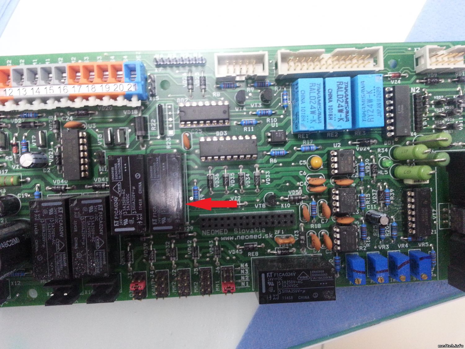

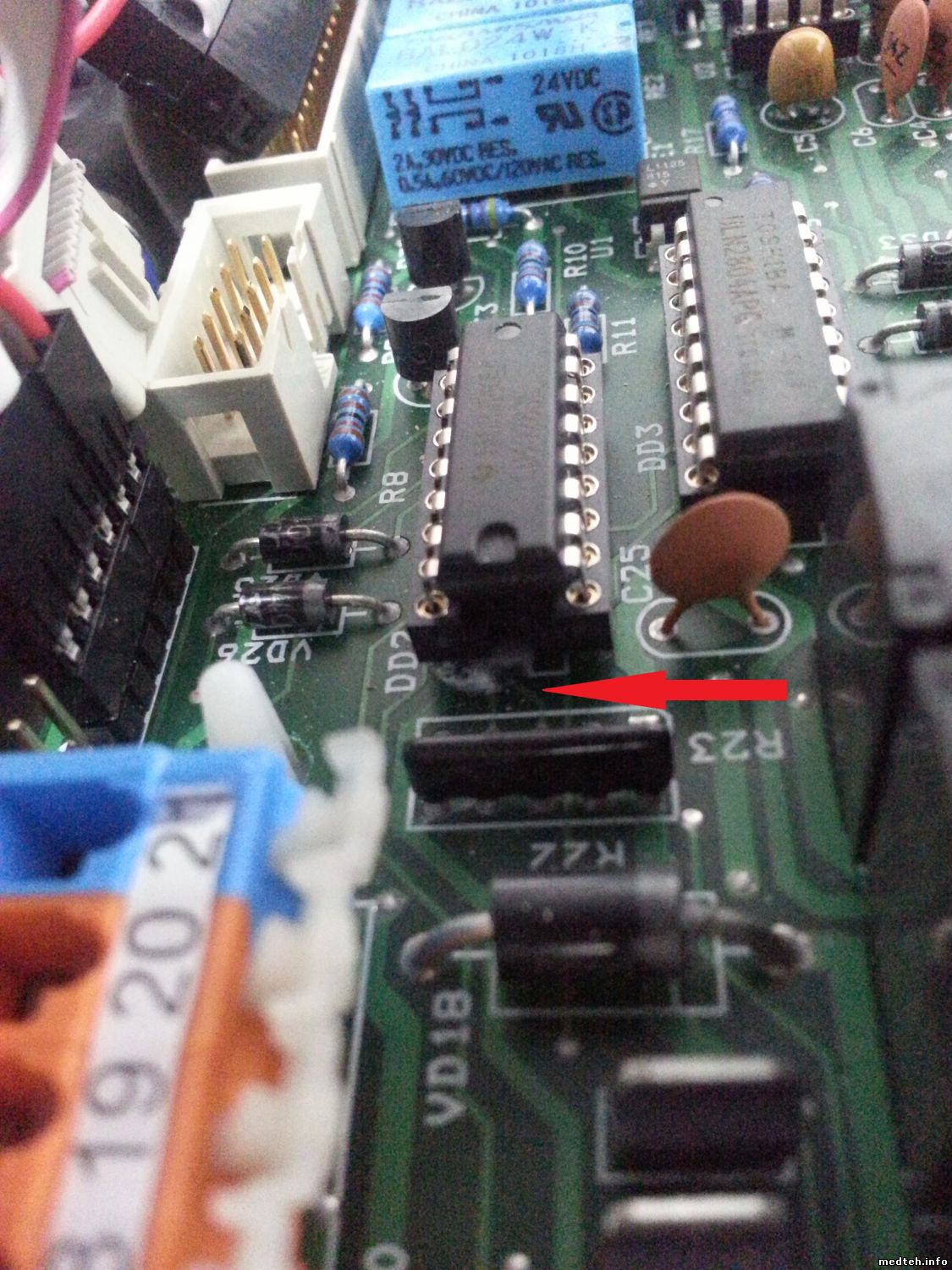

Могу только что сказать и показать, есть небольшой дефект на реле RE4 (см. фото) трещина на корпусе, и при нажатии "max", т.е. во время работы микромотора, немного греется релюшка (чувствуется тактильно).
Тут виднее немного трещину http://www.medteh.info/_fr/69/6495976.jpg
Приходиться дома на фото все изучать, т.к. клиника частная, и постоянно работает кабинет. Выделяют примерно полчаса в день на все ...
Производитель ответил!
It seems the digital potenciometers DD4 and DD5 ( electric item DS1804 ) on the board PLS6 cause the failure.
DD4- operate speed (up – down)
DD5- operates indication
So our technician recommends to exchange each other DD4 and DD5 and investigate if something changes.
Pls keep us inform.
If no it is neccessary to install the new board PLS6.

Судя по схеме, все-таки надо еще и реле RE4 проверить более детально, от нее идет включение ...

В общем все закончилось тем, что поменял местами DD4 и DD5, и все заработало!

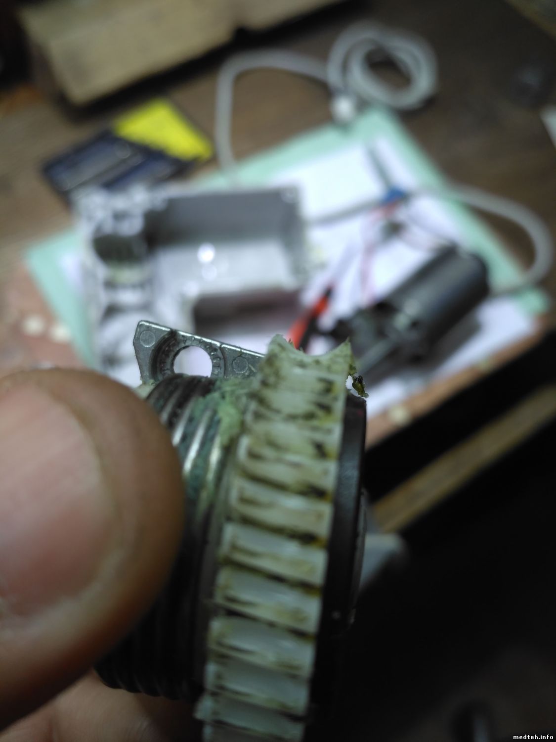

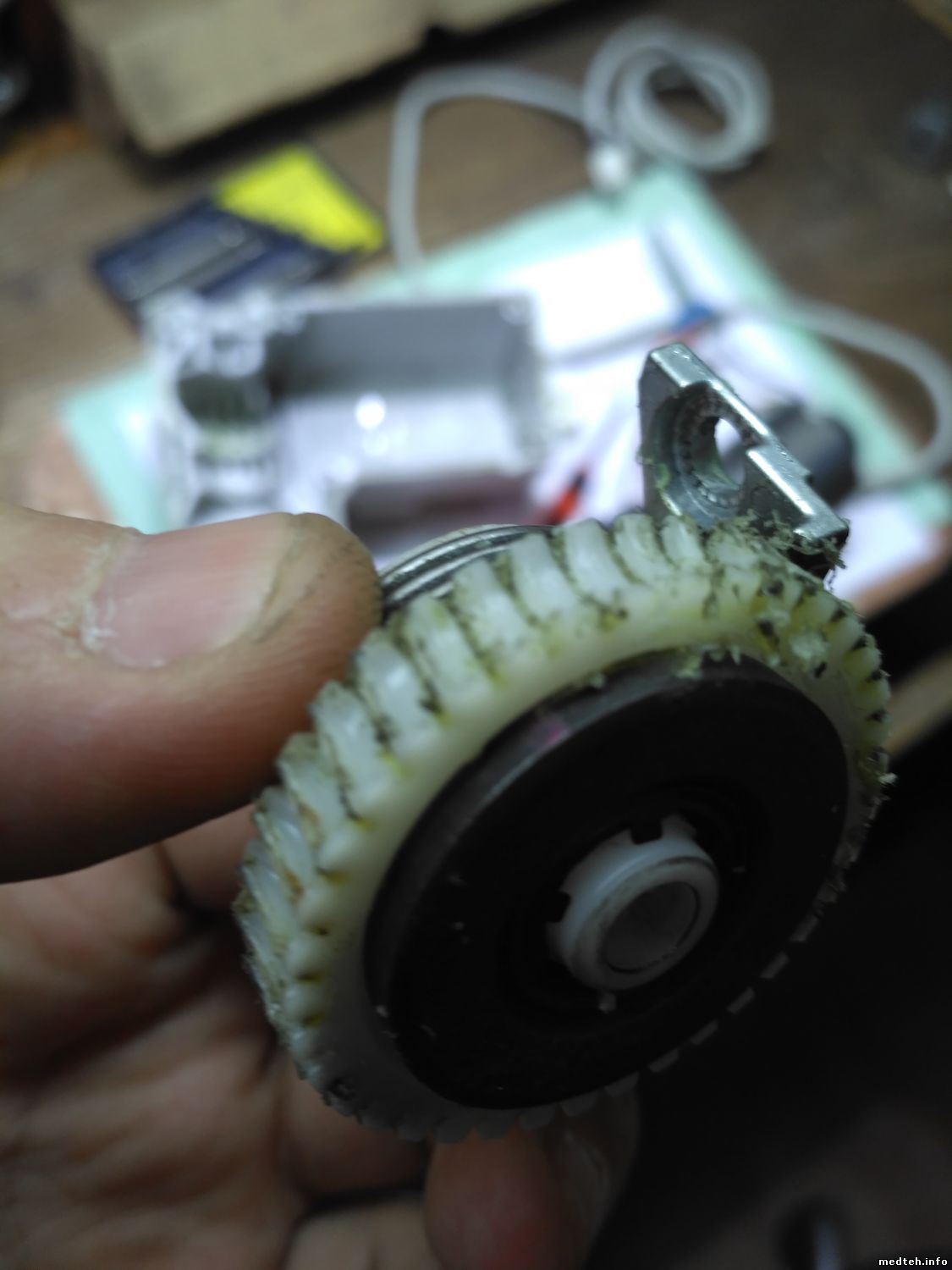

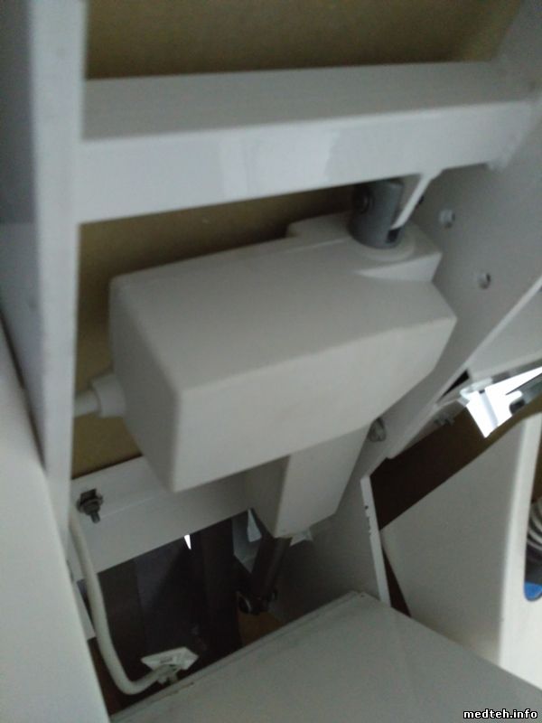

Возникла проблема в установке Neomed Aria Excell TR, а именно не поднимается и не опускается кресло, спинка работает.
На плате управления под сидушкой переставлял разъёмы от спинки и от сидушки, результата нет, спинка работает на обоих разъёмах, а сидушка молчит. Плата, я так понял, исправна. Нужно смотреть сам двигатель. На фишке чёрный и синий провод толстые, думаю, это на двигатель, на спинке показало 1,5Ома, а на фишке сидуха между проводами обрыв.
Может кто снимал и разбирал эту сборку двигатель-редуктор?
Он в пластике, как его разобрать?
Спасибо заранее!

МастерБаку, на фото вид двигателя на спинке, на сидухе едентичный. Там пластик как-будто запаян, что ли, хотел сковырнуть - не идёт!

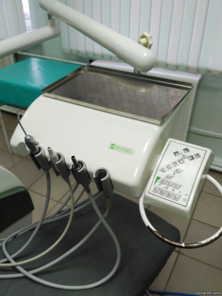

Вот фото столика доктора, для наглядности модели установки: http://www.medteh.info/_fr/69/9302623.jpg

vev1974, вынимаете мотор , выкручиваете винтики , и фото кишков сюда

Возможно - спорить не буду, с этой установкой имею дело впервые. Во общем, будем снимать.
Цитата masyan ()
Менял он потом и распорку и мотор
А где можно будет заказать данную деталь?
Главврач сказал нужно новую, будем покупать, только надо найди.
Но я хочу понять причину поломки, может там и ничего страшного. Можно будет восстановить. unknown
и фото "кишков" сюда
Обязательно, как только сниму, выложу на ваш суд. Нам передали детскую поликлинику, а там такие кресла есть 2-3 штуки, до этого эти модели не обслуживал и первый раз вижу такую установку, а главрач просил восстановить, что нужно будем покупать.

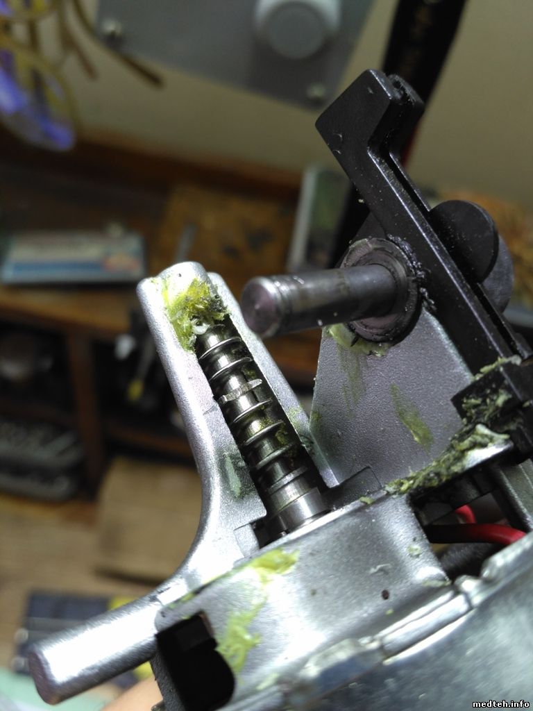

Добрался я до мотора. Проблема вот в чём. Отломан зуб на червяке и съедена шестерня, в одном месте полностью. Причина, я могу предположить, заклинивание пружины, тормоза или гасителя скорости( так как у нее отломан с одной стороны типа зацепа что-ли, противоположный конец пружины, тот что не фиксируемый, на фото эту пружину видать) и в одну сторону она просто затянулась и червяк провернул шестерню, т.е. съдены зубья. Я так понимаю, эти запчасти отдельно не купить? Все продается в сборе? В Беларуси, не могу найти фирмы, что ими торгуют.
http://www.medteh.info/_fr/69/9882277.jpg
http://www.medteh.info/_fr/69/7896978.jpg

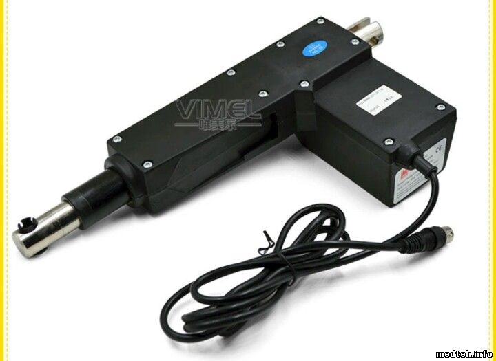

Yulana34Дата: Пятница, 03.Мар.2017, 20:15 | Сообщение # 38
У вас сообщений: 2578
vev1974,

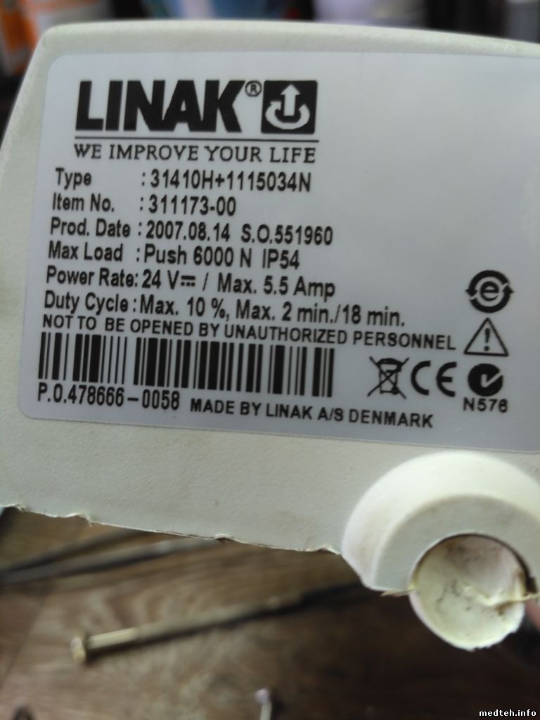

Пациент массой килограмм 100 с лишним РУХНУЛ на кресло.
Попробуйте обратиться сюда
http://www.linak.ru/products/linear-actuators.aspx?product=LA31+CARELINE

Цитата vev1974 ()
Доброе время суток! Добрался я до мотора.
интересно, а как производили разбор?
vlad-ghostДата: Пятница, 03.Мар.2017, 21:28 | Сообщение # 40
У вас сообщений: 31
на кастелини похоже актуаторы используются и также фирмы линак
