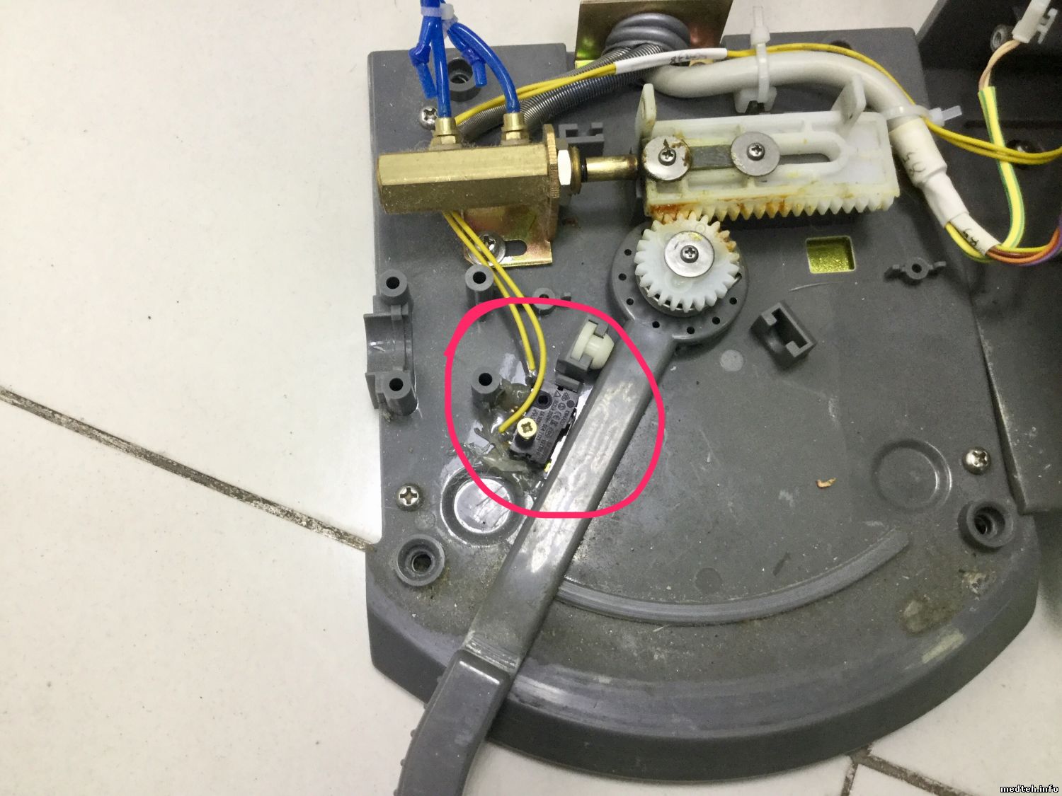

art-i-kДата: Понедельник, 08.Авг.2016, 09:23 | Сообщение # 26
Цитата FOREXAMPLE ()
Может вы поможете разобраться?
По симптомам (если кресло вообще не подает признаков жизни)-проблема именно в плате управления креслом: банально вышел из строя 1.самовосстанавливающийся предохранитель (желто/горчичного цвета); 2. диодный мост; 3.произошло КЗ по причине залипания релюшек. Берем в руки тестер и по описанной цепочке проверяем мои предположения.
Из области фантастики- одновременно сбились крайние положения и на подъеме и на спинке:1. если установка постарше, на плате в верхнем левом углу есть тактовая кнопочка, посредством нажатия попробуйте провести переустановку; 2. если установка посвежее- попробуйте отключить датчики приводов от платы управления креслом (находятся на раме кресла, концевики от них находятся в нижнем левом углу платы.
Ну как-то так. Удачи.
UncleMaxДата: Пятница, 02.Сен.2016, 09:37 | Сообщение # 27
Стоматология
Проверь микровыключатель в педале))
Все впереди.
Сообщение отредактировал UncleMax - Пятница, 02.Сен.2016, 09:38
UncleMaxДата: Суббота, 03.Сен.2016, 19:41 | Сообщение # 28
Стоматология
В педале, если язык не касается микрика ( находясь в состоянии покоя), то движение кресла не будет.
Все впереди.

это как ?
МастерБакуДата: Воскресенье, 18.Сен.2016, 15:30 | Сообщение # 30
Цитата serg006 ()
это как ?
а вы педаль сфотографируйте , снаружи и внутри.
UncleMaxДата: Воскресенье, 18.Сен.2016, 19:35 | Сообщение # 31
Стоматология
Сейчас фото нет. Одна из систем блокировки. Это есть и 200 и 30.

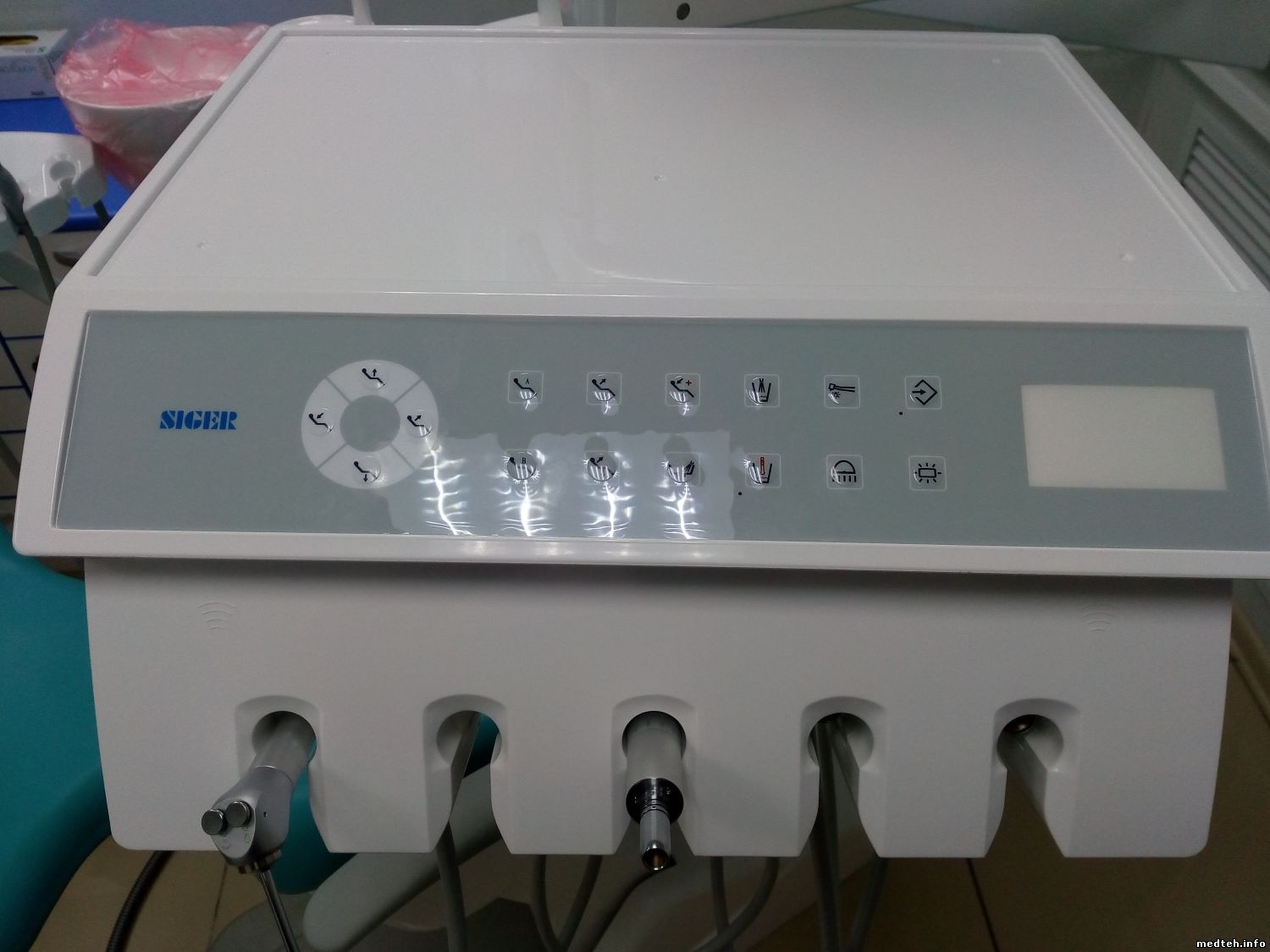

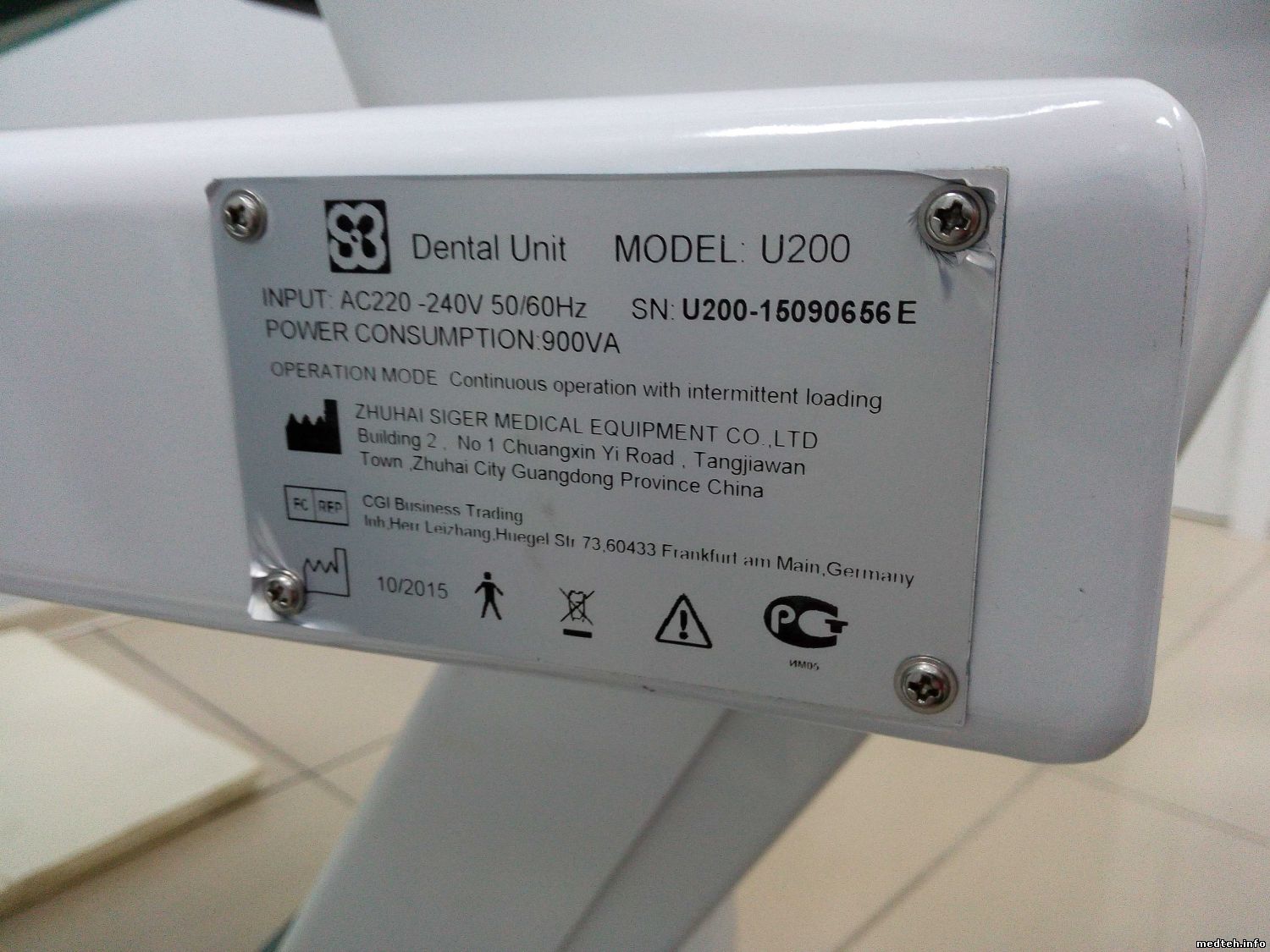

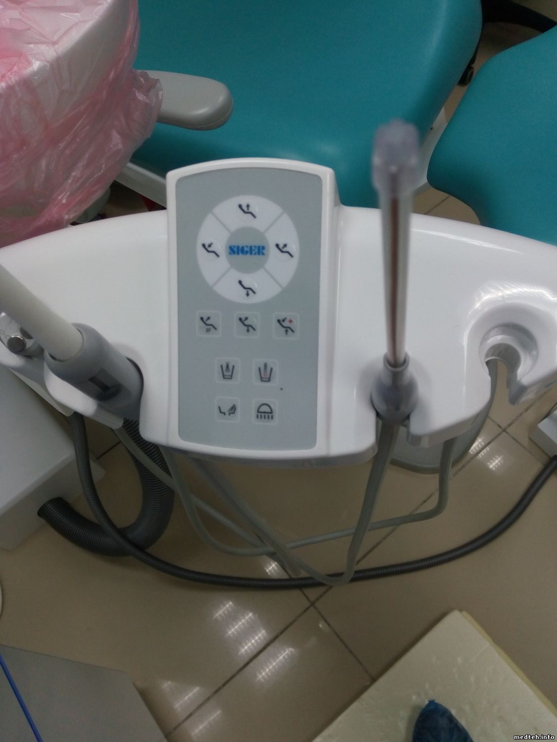

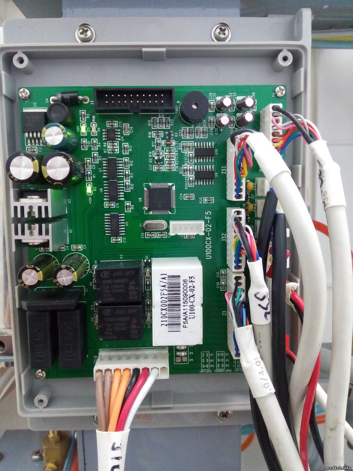

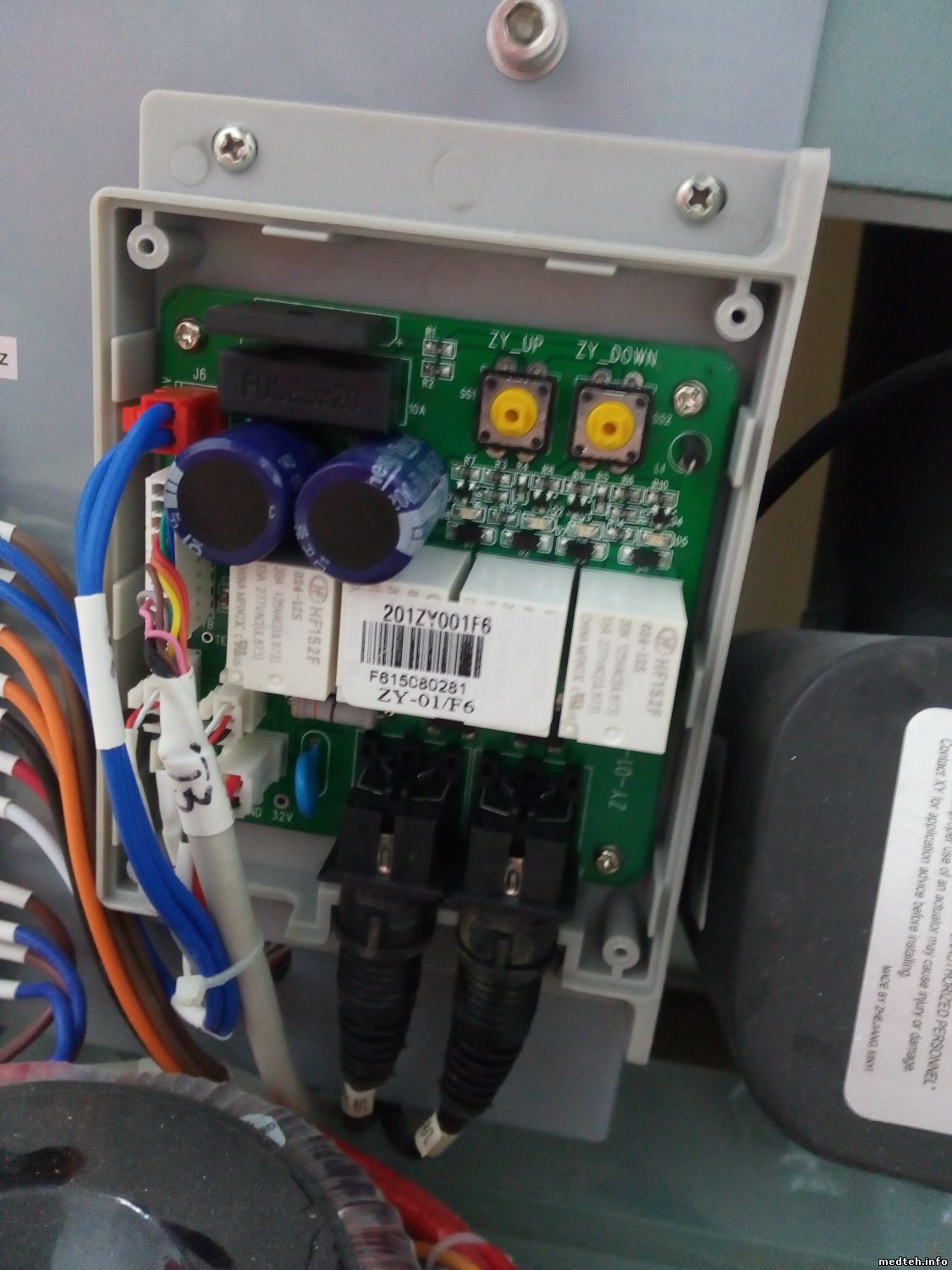

JonnyMEAДата: Понедельник, 19.Сен.2016, 14:13 | Сообщение # 32
Череповец
Добрый день, уважаемые!!!
Возникла следующая проблема, помогите советом.
Установка Siger U200 с нижней подачей, начала работать месяц назад, несколько дней назад начала глючить, попросили помочь разобраться.
При первом включении питания тумблером, что под креслом, раздается короткий писк и всё. Кнопки на пульте врача, ассистента и педаль не реагируют. На плате гидроблока горят два зеленых светодиода +5V и +12V, светодиод Run не горит. Если тумблер питания отключить, немного подождать и снова включить, то раздается длинный писк (около 3 сек), на это время Run загорается и потом снова тухнет и никакой реакции на нажатия кнопок нет. При нормальной работе установки(сегодня утром включили, она немного поработала, кресло шевелилось, свет горел, потом опять всё пропало) светодиод Run медленно мигает. При том, когда пульты не работают, кнопки ручного управления на плате приводов работают, кресло вверх/вниз ездит. Фото прилагаются.
Куда лезть, что искать?
Заранее благодарен yes
6786665.jpg (183.7 Kb) · 0614178.jpg (204.8 Kb) · 2772544.jpg (287.8 Kb) · 1847482.jpg (182.8 Kb) · 0417051.jpg (122.7 Kb) · 2370719.jpg (119.3 Kb)
Сообщение отредактировал JonnyMEA - Понедельник, 19.Сен.2016, 17:16
UncleMaxДата: Понедельник, 19.Сен.2016, 19:41 | Сообщение # 33
Стоматология
А у вас странная модификация 200 с платой 100 в гидроблоке. А платы в блоке врача есть?
1.Попробуйте по очередно отсоединять управление. Если не помогло. Попробуйте слегка сдвинуть язык воздух на педале влево.
Все впереди.
art-i-kДата: Вторник, 20.Сен.2016, 09:00 | Сообщение # 34
При таких симптомах я бы обратил внимание на кварц платы гидроблока.
JonnyMEAДата: Вторник, 20.Сен.2016, 10:53 | Сообщение # 35
Череповец
Спасибо за советы, сегодня всё проверю
МастерБакуДата: Вторник, 20.Сен.2016, 13:02 | Сообщение # 36
и как на него обращать внимание ?
art-i-kДата: Вторник, 20.Сен.2016, 18:16 | Сообщение # 37
Можно на него посмотреть, потанцевать вокруг с бубном, тупо поменять дабы не заморачиваться с осциллографами и частотомерами.
JonnyMEAДата: Четверг, 22.Сен.2016, 09:53 | Сообщение # 38
Череповец
Поменял кварц, всё заработало!!! Врачи радуются, снова мучают людей dance2

UncleMaxДата: Воскресенье, 25.Сен.2016, 00:43 | Сообщение # 40
Стоматология
Обещанное фото педали.
Все впереди.
