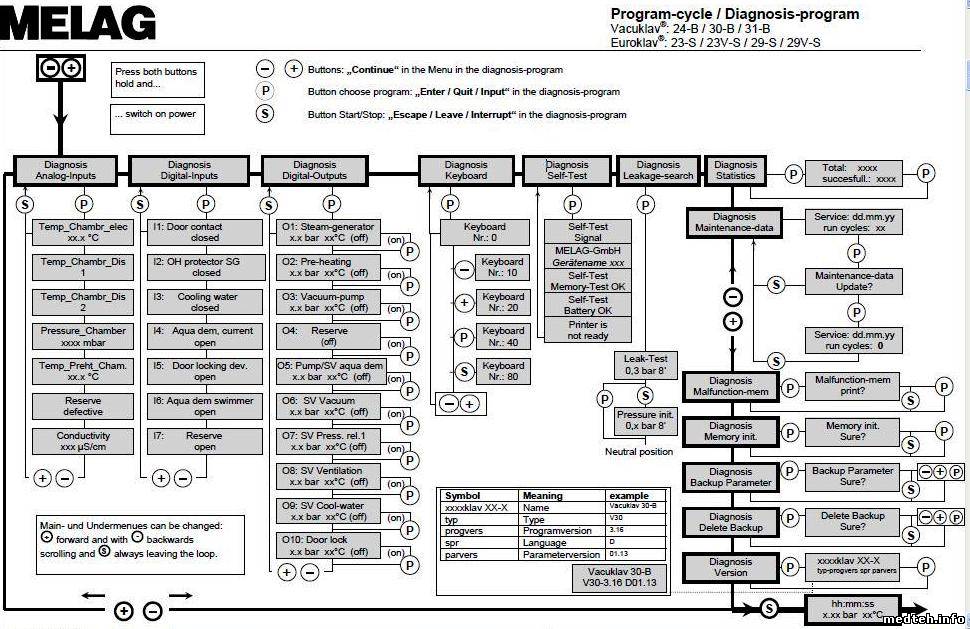

Да, действительно, нашел этот датчик измерения проводимости, находится в дальнем правом углу. Снизу есть сливная пробка под шестигранник на 10, но с собой не было шестигранников. Пришлос снимать всю эту бронзовую хрень с датчиком, потом промыл ее под краном и показания уменьшились с 77 до 13. Цикл прогнал ошибок не было. А как из сервиса отключить, вернее даже как в него войти в сервис? Есть ли мануал на это чудо? Весь инет перерыл - ничего не могу найти, кроме руководства оператора. А с аппаратом документации не было или изъяли при продаже.
В сервис можно попасть, если держа нажатыми клавиши + и -, включить питание. Попадаешь в сервисное меню, перемещаться по нему клавишами + и -, изменять клавишами Program и Start. Там же, по-моему, можно скинуть счетчик циклов и выставить дату следующего обслуживания.

Ну, это я сбросил, а как быть с 10-й ошибкой? 10 ОШИБКА в сервисной документации означает перегрев камеры,необходимо посмотреть насос подачи воды, соленоидный клапан и предохранитель F3 на плате. .

Для проведения ремонта необходимо понять, как ведет себя насос подкачки воды во время первой фазы нагрева? Если он непрерывно включается, это значит, что воды недостаточно для продолжения цикла. Необходимо посмотреть насос, в него может попасть грязь, особенно когда стерилизатор работает по замкнутому циклу. Также необходимо проверит сетчатый фильтр, который стоит в контуре выхода пара. В прикреплении схема парового стерилизатора.
