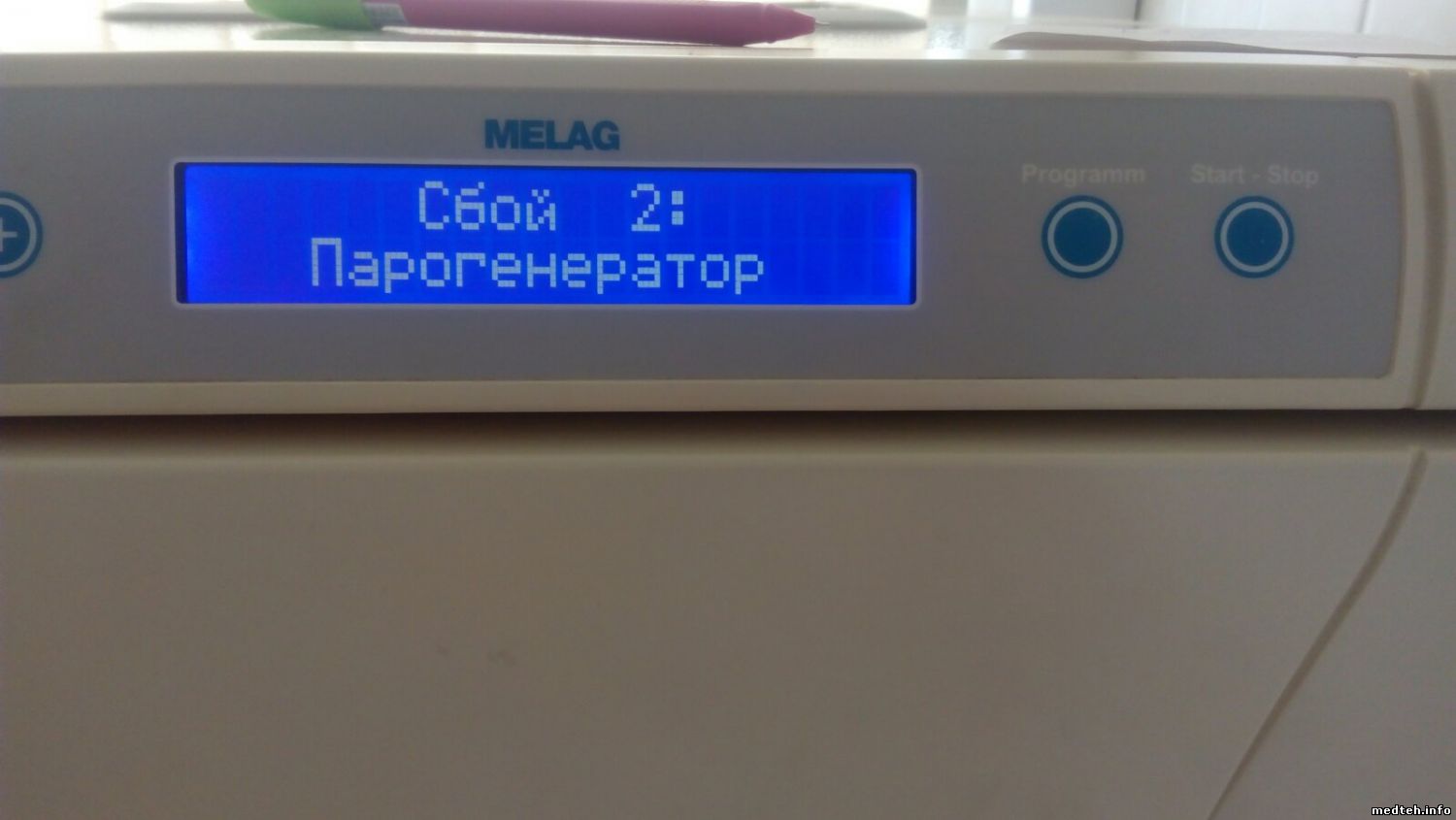

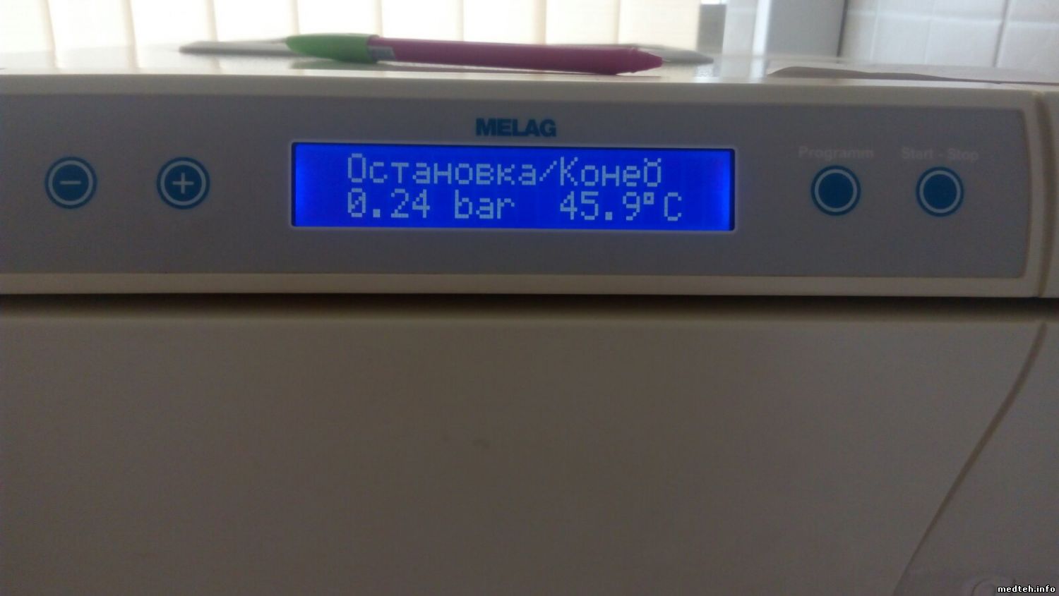

Стерилизатор паровой Euroklav 23-VS+, при предварительном нагреве около 50 градусов выскакивает ошибка №2 "парогенератор".
Куда копать?
Спасибо заранее! blush

lifeliderДата: Пятница, 30.Июл.2021, 15:59 | Сообщение # 207
Ситуация аналогичная посту выше. Есть подозрение на датчики. Удалось решить вопрос?
MurishanДата: Вторник, 03.Авг.2021, 10:24 | Сообщение # 208
У вас сообщений: 102
Сработало реле термозащиты ТЭНа. Нужно нажать металлическую кнопку под камерой до щелчка.

Возникла проблема - "Сбой 2 парогенератор", которая постоянно аварийно завершает цикл "Универсальная программа 134 градуса без упаковки" . Проявляется на этапе "3. Фракционирование - Нагрев" по достижении температуры примерно 131 градус.
Пластиковый сетчатый фильтр на датчике качества воды чист.
Водяную помпу на всякий случай заменил.
Что стОит ещё посмотреть ?
