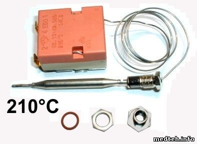

АндронДата: Среда, 15.Авг.2018, 07:14 | Сообщение # 183
У вас сообщений: 26
инженер-электронщик
Новокузнецк
МастерБаку, На нагревательном тэне стоит два капиллярных датчика. Один уходит под камеру, второй (с кнопкой) на переднюю панель. на какие они температуры? В каталоге для заказа есть на температуру 210 С и 298С.
spynetДата: Четверг, 16.Авг.2018, 16:36 | Сообщение # 184
У вас сообщений: 72
Цитата Андрон ()
второй (с кнопкой)
298 С°

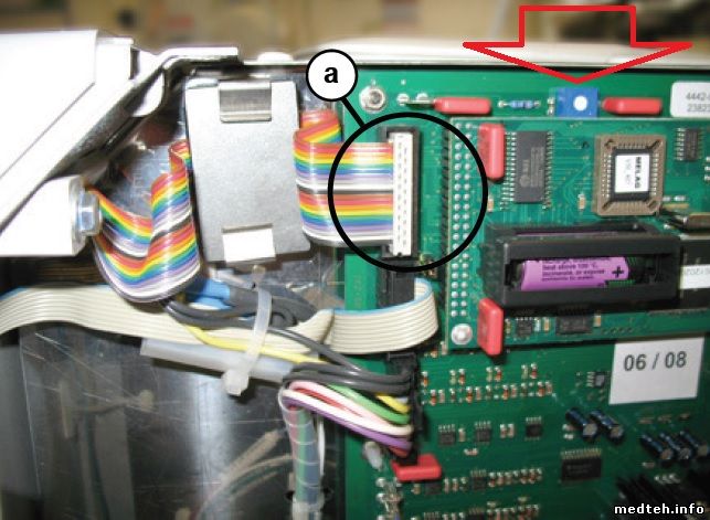

MReditionДата: Понедельник, 01.Окт.2018, 18:28 | Сообщение # 185
Новичек
Чебоксары
Сейчас тоже столкнулся с подобной проблемой. При включении загорается подсветка дисплея но символов не видно. Через 5-10 минут индикация появляется постепенно до Читабельного состояния, но все равно блекло. С чем связано данная проблема?
MurishanДата: Вторник, 02.Окт.2018, 10:35 | Сообщение # 186
У вас сообщений: 102
Попробуй отрегулировать контрастность подстроечным резистором (красной стрелкой на рисунке).
Если не получится - замена дисплея.
