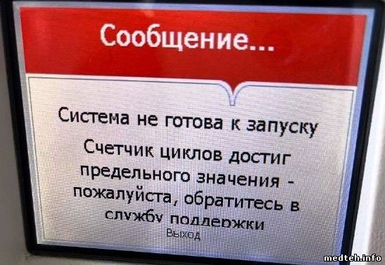

Подскажите, пожалуйста, знающие люди, кто имел дело с паровыми стерилизаторами Elara11/11-D/E-series/EZ-series израильской фирмы Tuttnauer.
В больницу подарили паровой стерилизатор модели Elara11-D, который поработал немного и стал выдавать ошибку:
"Система не готова к запуску
Счётчик циклов достиг предельного значения - пожалуйста, обратитесь в службу поддеожки"
Как обнулить счётчик наработки циклов стерилизации в данных моделях паровых стерилизаторов (знаю в паровых стерилизаторах бренда "Melag" - это делается через сервисное меню, а в стерилизаторах бренда "Tuttnauer" нет такой позиции для обнуления ... Точнее, я её там не нашёл). nea
Изъятие батарейки памяти на материнской плате - результатов не дало - ошибка осталась, и циклы не обнулились. blush
Заранее всем спасибо. dance2

bektyishДата: Среда, 01.Мар.2023, 16:32 | Сообщение # 9
https://www.duralinesystems.com/v....ual.pdf
http://www.recursosgeneticos.com/gallery/autoclaveMANUAL.pdf
Вроде, там что-то есть "Start cycle by clock is active" - у меня транслит не работает.
Ivan_RabinДата: Четверг, 02.Мар.2023, 12:05 | Сообщение # 10
medical ingeneer
Харьков
Там в "быстрый настройках" есть такой параметр - это точно, но вот, ... это сообщение разве не о количестве наработки стерилизаций (счётчик часов наработки), который просит провести сервисное техническое обслуживание (с заменой сервисных наборов /прокладок, уплотнителей прочее/ и т.п.), как в стерилизаторах бренда "Melag"?! nea
О сервисном обслуживании и основаниях его осуществления прочтите по ссылке в теме:
"Виды организации предупредительного обслуживания медтехники, осуществляемого техническими специалистами".
Видимо, Вы имеете в виду осуществление установленных производителем регламентных работ технического обслуживания стерилизатора при наработке им установленных циклов стерилизации, производимых с целью гарантированного поддержания его эксплуатационных режимов в технически заданном их диапазоне в следующем межрегламентном цикле стерилизаций ...
