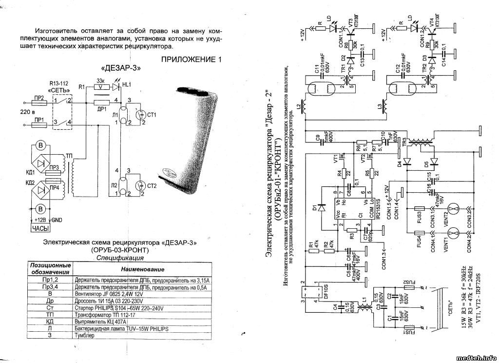

енот: Заглянули бы Вы в хранилище файлов, там я в своё время выкладывал принципиальные схемы облучателя ДЕЗАР
http://medteh.info/load/68-1-0-2188
deb98: Неисправности рециркулятора Дезар (КРОНТ) хорошо описаны на сайте http://9zip.ru/mobile/icb1fl02g_dezar_kront.htm
Там же схема.

В Дезаре-2 выгорели все входные детали (мост, резисторы 2 Ом, полевик). Заменил - полная тишина.
Друзья! Скиньте, пожалуйста, схему Дезара-2. Файл в хранилище у меня не открывается.

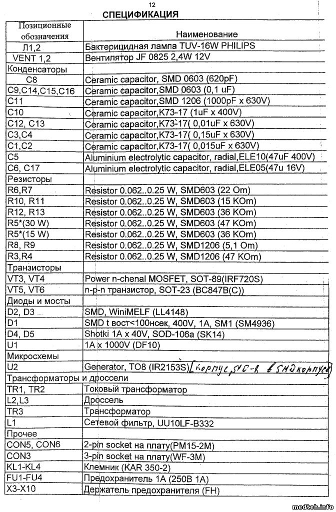

Сейчас остался ещё один Дезар. Пока запустить не удалось.
Вот немного информации о схеме и принципе работы блока управления 12230.03
http://www.infineon.com/dgdl....58d6610
http://www.symmetron.ru/articles/infineon-ICB1FL02G.shtml
Может есть у кого какие идеи? Подскажите, пожалуйста. yes

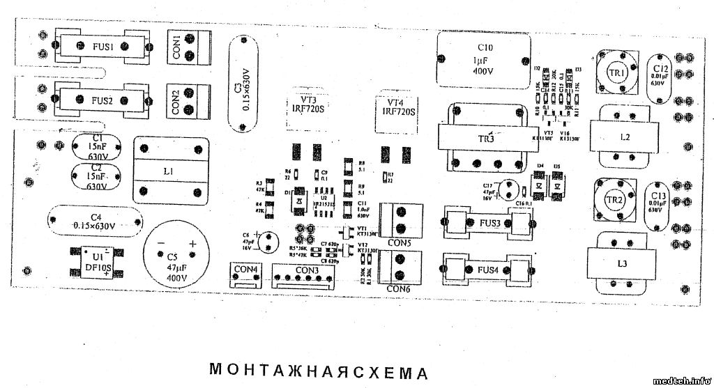

привет всем....принесли дезар 2...у всех одна из проблем выгорают резисторы по 47кОм в питании... меняю транзисторы irf730 и микросхемку 2153...так же часто выгорают мосты....в результате включается, работает в течении 2 сек появляется легкий треск и все выключается.... выключаю....включаю через пару сек и все заново.... подскажите в чем причина???
ха.... нашел dance2 ...кому может пригодится! прям рядом с резисторами по питанию по 47кОм стоит джампер... 3 конца торчит.... вот переставил его. получается поставил на первые 2 которые ближе к мосту или сети питания..... а до этого стоял почему то наоборот...ближе к трансфарматору

В поиске схемы к рециркулятору дезар-4
У кого есть скинте , пожалуйста,на мою почту

Цитата infinity ()
Кто может поделиться схемой ОРУБп-3-3-"КРОНТ"(ДЕЗАР-4).
Там не схема, а палка-копалка, скоро будут сервис мануал на замену лампочки накаливания в доме требовать. ireful
Два светодиода с резистивным балластом (сеть и индикация подачи сетевого напряжения на лампы) и микроконтроллер - считает и отображает на индикаторе наработку.
Плюс трансформатор и предохранители, дроссели, стартеры и лампы. Всё.

если в Касимове делают медтехнику , то и тайн в схемах нет - http://www.kaspz.ru/page_9.html
МастерБакуДата: Воскресенье, 05.Окт.2014, 13:09 | Сообщение # 34
bektyish,
Цитата bektyish ()
если нет схем то и писать незачем
а где на
bektyishДата: Воскресенье, 05.Окт.2014, 13:44 | Сообщение # 35
я указал ссылку на сайт ЗАВОДА и ту документацию что они предоставили - указал на гарантийные обязательства производителя - паспорт и инструкция на Дезар-4 (ОРУБп-3-3- "КРОНТ") там есть - если аппарат куплен через тендер и тех. условия были составлены без участия и оплаты труда медтехника - кто его купил тот пускай и чинит , наличие полного пакета документов нужно было указать в заявке - хорошо вам за границей , а у нас на этом куча дармоедов сидят в бюджетной сфере , далёкие от техники и близкие к деньгам
МастерБакуДата: Воскресенье, 05.Окт.2014, 19:59 | Сообщение # 36
вы так думаете? разговор не в том кто и как должен ремонтировать.
а в том что вы написали
Цитата bektyish ()
господа если нет схем то и писать незачем
после
все паспорта на дезары здесь есть , но схем платы там нет и не будет
хотя сами не привели схемы unknown
AlexiumДата: Воскресенье, 05.Окт.2014, 20:59 | Сообщение # 37
Учитесь -
1. http://electricalschool.info/main....kh.html
2. http://www.practical-guide.ru/voltage_detector.html
3. нестабилизированный блок питания - http://elektrikaetoprosto.ru/shem.html
4. http://forum.motorka.org/topic2257-100.html
МастерБакуДата: Воскресенье, 05.Окт.2014, 21:01 | Сообщение # 38
Alexium, я не вам , а bektyish,
vladimirv745Дата: Суббота, 21.Фев.2015, 09:54 | Сообщение # 39
Студент
Люберцы
День добрый всем!
У меня такая проблема: сгорела плата электронного балласта (блок питания) - выгорел транзистор Q1 - IRF 830; сгорел диодный мост на входе; сгорели предохранители; сгорела микросхема (микроконтроллер) ICB1FL02G; и сгорели два резистра, стоящие в параллель между массой и транзистором Q1 - не могу определить номинал этих резисторов.
Прошу помощи в моей проблеме, если есть возможность, то фото резисторов и их номинал.
StasikДата: Суббота, 21.Фев.2015, 10:36 | Сообщение # 40
У вас сообщений: 342
Красноярский край
Может подойдет.
