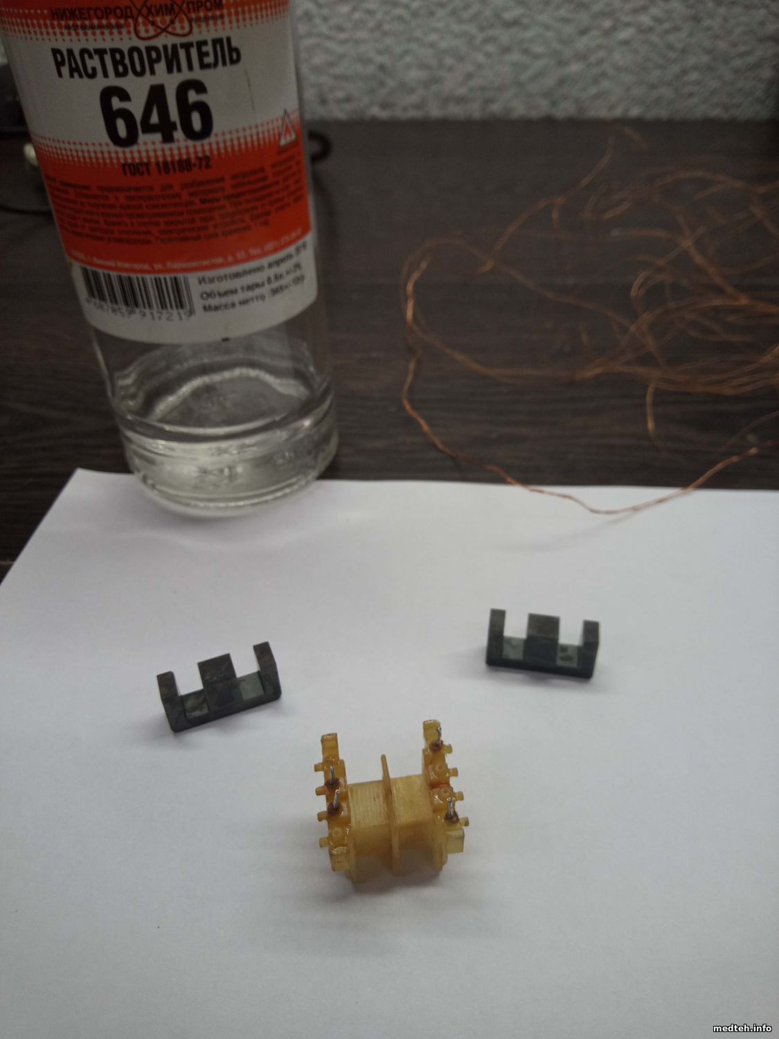

Regner_AДата: Суббота, 16.Ноя.2024, 14:47 | Сообщение # 203
Сервисный техник
Камышин
Закинул на сутки в растворитель. Разобрался без проблем.
Посчитал витки: 18 сложенных в 4 и 260 одинарного провода.
Как приедет провод буду мотать.
Кто как мотает? Руками?
