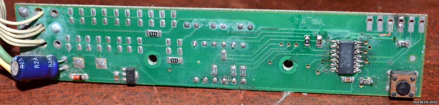

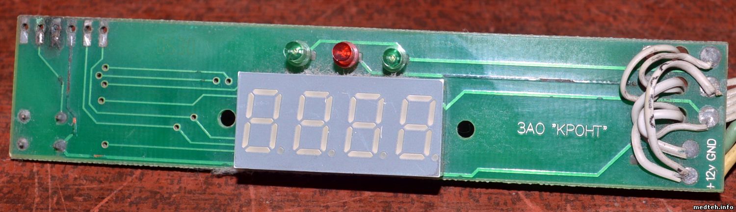

seabeeДата: Пятница, 09.Ноя.2018, 08:01 | Сообщение # 118
У вас сообщений: 1319
Дезары на 8372 часов зависают.Выключение не помогает.Ждёшь неделю,время не меняется.У всех так?
YurkevichДата: Пятница, 09.Ноя.2018, 15:46 | Сообщение # 119
У вас сообщений: 567
инженер-наладчик
выборг
Вообще то, согласно правил лампы, независимо от их состояния, заменяются после 8000 часов наработки. Ну и соответственно счетчик сбрасывается "в ноль"
