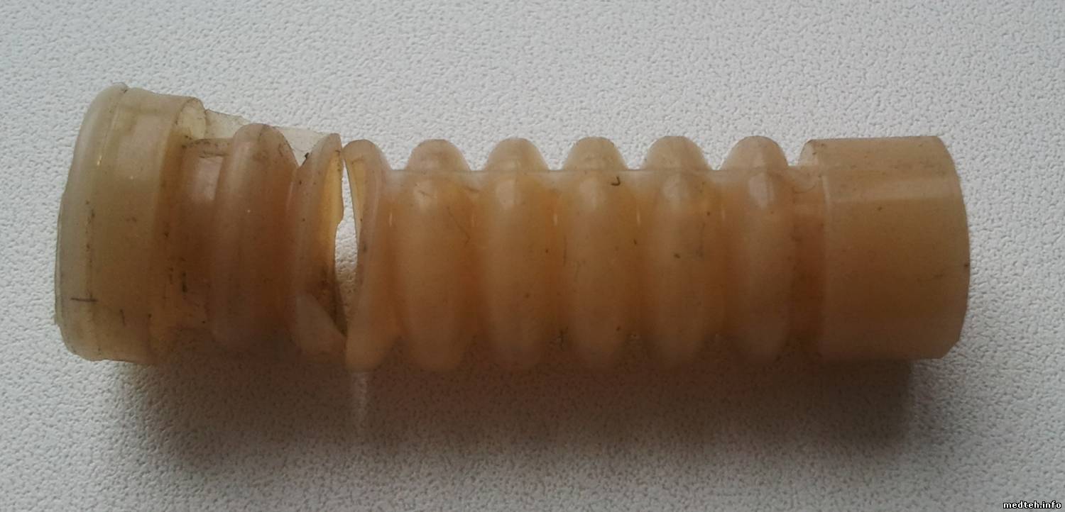

Имеем стерилизатор паровой, автоматический СПВА-75-1-НН, производства ЗАО "Медсинтезпроект" г.Н.Новгород.
Неисправность проявляется, как парение через верхнюю крышку. Первое впечатление проблема с уплотнительной резиной.
На самом деле, виновата силиконовая гофрированная трубка, для механизма блокировки открытия крышки. В инете нашёл контактные тлф для заказа: ЗАО "Медсинтезпроект" г.Н.Новгород 8312 (295-375) Отдел сбыта - тел.: (831) 223-98-31,
тел./факс: (831) 223-98-30.
Вопрос такой, как эта деталь или механизм в сборе называться по "научному" и где её можно заказать. Возможно у кого-то был опыт в решении этой проблемы.
Сообщение отредактировал AlexanderRu - Суббота, 05.Окт.2013, 14:03

Подскажите, из под крышки стерилизатора немного парит, хотя заменены все прокладки и трубка под крышкой, крышка закрыта плотно.
Мой вопрос в том что: будет ли всё равно парить немного. Это нормально?

Та же самая проблема (парит из под крышки). Подскажите, а где эта трубка находится?
jackhash3Дата: Среда, 13.Сен.2017, 09:17 | Сообщение # 38
У вас сообщений: 128
Проблема решена. Заменил силиконовую трубку.
Всем спасибо за советы.
