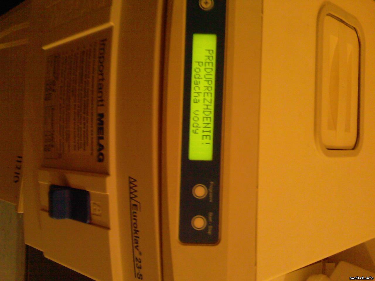

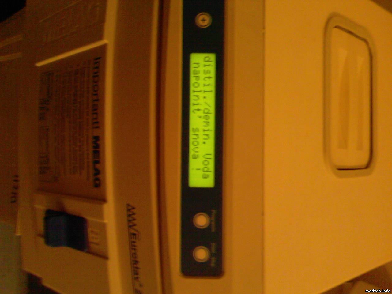

mutaborДата: Пятница, 27.Сен.2013, 22:36 | Сообщение # 13
У вас сообщений: 204
Уважаемые коллеги, здравствуйте!
Возникла следующая проблема на паровом стерилизаторе Евроклав 23 S.
При включении питания сразу выдаёт ошибку: проверить подачу воды.
Сбрасываю ошибку кнопкой "-", при запуске программы в первую же секунду выдаёт ту же ошибку.
Подскажите, пожалуйста, в чем может быть дело?
spynetДата: Воскресенье, 29.Сен.2013, 02:28 | Сообщение # 14
У вас сообщений: 70
Цитата (mutabor)
При включении питания сразу выдает ошибку: проверить подачу воды.
Куда заливается дистиллированная вода есть поплавок, который при наличии достаточного количества воды должен подняться и подать сигнал на плату управления.
1. Не залита дистиллированная вода. (Банально, но бывает biggrin )
2. Поплавок застрял.
3. Поплавок - кирдык...
Его, до замены, можно отключить - при включенном аппарате нажать одновременно кнопки + и -, далее найти меню "Функция: подача воды (или система водоснабжения)" и нажать кнопку Program. Должно появиться меню "Подача воды (или система водоснабжения) внутренняя" и нажав еще раз кнопку Program появится "Подача воды внешняя" - поплавок отключен (выход из меню кнопкой Start-Stop). Но! Но надо будет не забывать следить за количеством дистиллированной воды, иначе появится ошибка №14 во время работы аппарата. wink
mutaborДата: Воскресенье, 29.Сен.2013, 11:47 | Сообщение # 15
- drinks так и есть
