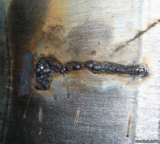

Проблема в следующем: за последние 1,5 года в стерилизационных камерах паровых стерилизаторов ГК-100-3 и ГК-100-5, производства ТЗМОИ, возникли трещины в районе крепления двери (уха). Что самое интересное все стерилизаторы 2005 года выпуска (всего 4 штуки). Вроде они не старые, вроде присматриваю, НО увы, пришлось всё остановить и готовить к списанию. Коллеги, подскажите - в чём причина?

Quote (Igo)
Появление трещин в этих местах заложено в конструкцию автоклава, посмотри сам. Сварка, судя по качеству швов, сделана электродом - со всеми вытекающими последствиями. В последнее время, с приходом 21 века, качество применяемой нержавейки оставляет желать лучшего. Заложено большое усилие на герметизацию дверки, особенно это критично когда прокладка резиновая, а не силикон.
[p.s.]В 2003 мы такой автоклав отдавали заваривать аргонодуговой сваркой в организацией с лицензией. До сих пор, насколько я в курсе, работает.

Igo, Мы варили. Работает без проблем. У вас за автоклавы кто отвечает? Обычно это зам главного врача по АХЧ. Если он на себя такую ответственность повесит то и флаг ему в руки. Ты поставь его в известность что и как а остальное - его головняк. Если после качественной сварки аппарат выдерживает гидравлику то почему бы и не использовать его дальше? В любом случае решение о дальнейшей эксплуатации принимает собственник а точнее ответственное за работу автоклава лицо (т.е. зам главного по АХЧ). А по большему счету все тюменские автоклавы пора сдавать в утиль. Уже есть требование что должны стоять форвакуумные. У нас правда таких пока нигде нет.
les_nik_178Дата: Суббота, 28.Янв.2012, 15:10 | Сообщение # 11
У вас сообщений: 1094
Far East
Так как на фото варить нельзя.

Я писал уже о сварке в посте 2, дополню: - сварку заказывали на паровые стерилизаторы ВК-75 и ВК-30, трещины камеры по сварочному шву. Сварка была произведена аргоном специалистами с Белоярской атомной станции с выдачей копии лицензии. Варили камеры изнутри, ширина швов в первом случае 50мм, во втором 30, по всему периметру. Один стерилизатор до сих пор работает, второй, более древний, списан в 2006. [p.s.]сварка производилась в 2002г.

Еще скорее всего при расширении (сжатии) камеры от температуры - она "играет". Камера "надувается" а там плече которое ее держит. В месте где приварена дверь - создана жесткость которая плохо это переносит. Смазка двери конечно влияет на такие трещины, но думаю не так значительно. Хотя петли периодически смазываю. biggrin
МВРДата: Среда, 07.Ноя.2012, 19:25 | Сообщение # 23
Конечно же, все факторы, описанные участниками обсуждения данной темы, влияют в своей совокупности на образование трещины. Обратите внимание - где она располагается. Ведь не на сварном шве, а рядом, там где возникла, так называемая, концентрация термического напряжения. И связано это со структурными изменениями в металле стер. камеры, примыкающем к сварному шву при его местном перегреве. Первая причина и, кто знаком с металловедением, очевидная: это слишком быстрый процесс сварки, вторая, это нарушение процесса послесварочной термообработки - отпуска и нормализации - недостаточный по времени ... А дальше во времени при эксплуатации всё в совокупности то, что вы все указали ...
P.S. На Форуме где-то есть тема, в которой обсуждалось это явление ...
