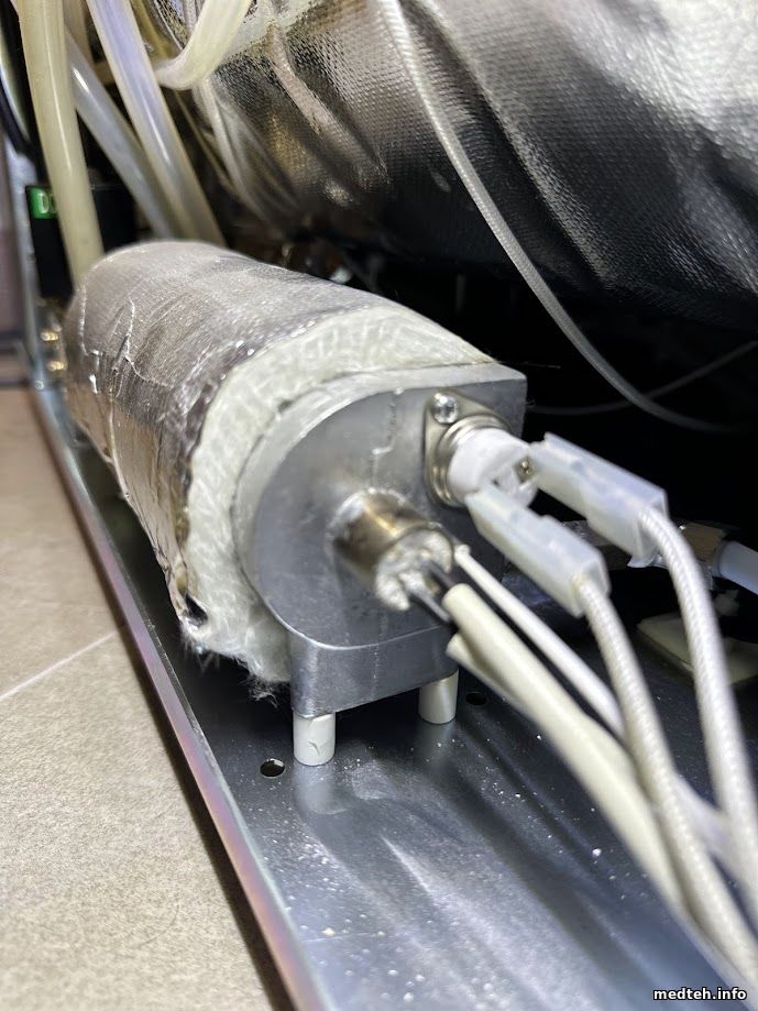

BES-22L-B-LCD при выборе любой программы пишет: "bad water".
Датчик уровня работает, а вот под датчиком уровня есть ещё один датчик, и если с него выдернуть разъём, то ошибка пропадает и стерилизатор стартует.
В чём может быть проблема?
Должен ли насос работать при включении стерилизатора?
Напруга на нём есть, но он молчит. Подключал его напрямую к 220 В - работает.
- http://www.medteh.info/forum/55-18984-246184-16-1613328865

В качестве самой воды. Возьмите её от другого дистиллятора или вообще купите для пробы в аптеке-магазине.
SergSVДата: Пятница, 26.Авг.2022, 21:33 | Сообщение # 88
рем
Рязань
Всё помыл и заменил воду, и ошибка пропала. Теперь набирает температуру только до 85 градусов и затем вылетает ошибка: "WAR. Time 0V".
Прозвонил ТЭН в парогенераторе, он в обрыве. Датчик температуры цел.
Меняется ли ТЭН отдельно или только в сборе с парогенератором?
Yulana34Дата: Суббота, 27.Авг.2022, 08:06 | Сообщение # 89
ТЭН залит при изготовлении парогенератора.
Заказывал ТЭН на заводе, высверлил старый, в итоге проработал 3 месяца.
Овчинка выделки не стоит. Заказывайте новый парогенератор.

bektyishДата: Суббота, 27.Авг.2022, 11:50 | Сообщение # 91
Если это он https://aliexpress.ru/item....0923641 или https://aliexpress.ru/item....7349588 , то стоимость в России будет в 1,5-2 раза выше.
SergSVДата: Суббота, 27.Авг.2022, 11:58 | Сообщение # 92
рем
Рязань
Похож. Только один штуцер придётся перекрутить, он в оригинале угловой.
Yulana34Дата: Воскресенье, 28.Авг.2022, 07:32 | Сообщение # 93
SergSV.
Ещё придётся передвигать клапан подачи воды.

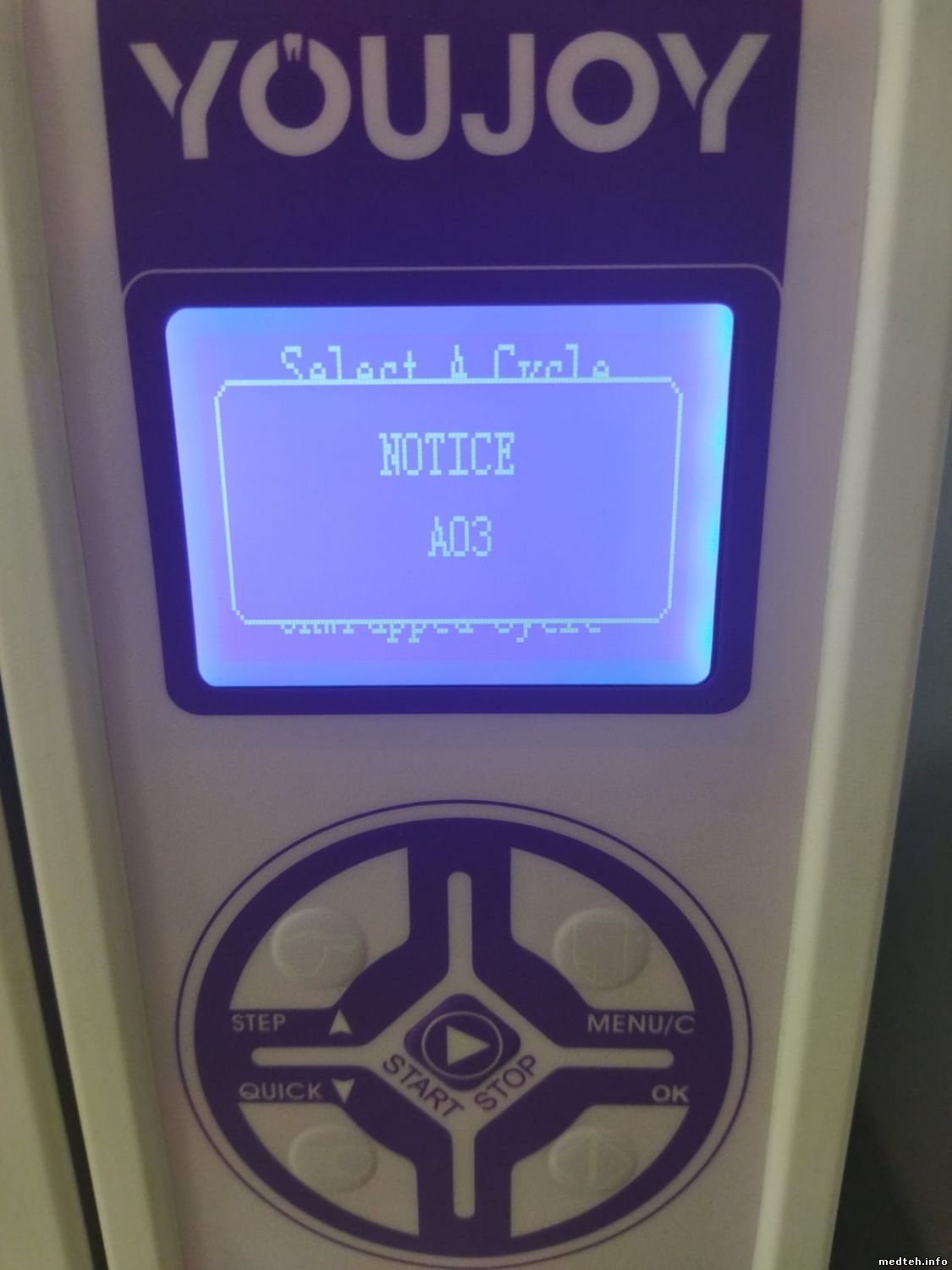

Добрый вечер.
Стерилизатор BES-22L-B-LCD. При включении на дисплее сообщение: "NOTICE A03". Что это может означать?
В мануале ничего не нашёл. Ошибки индицируются буквой "Е".

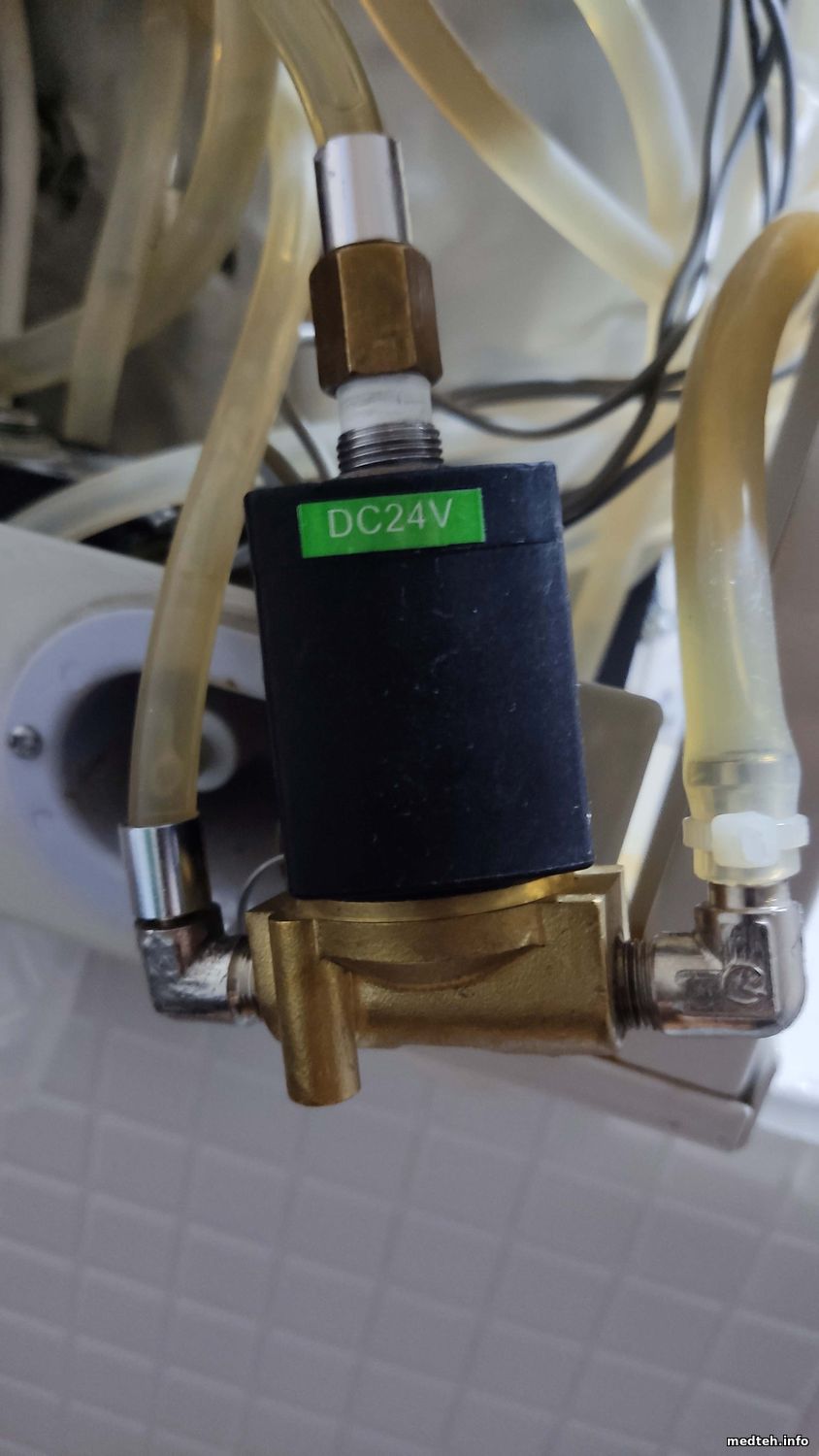

Имеется BES-12L-B-LED.
Долгое время висит на 110 градусах, 0,4 бар.
Приходится выключить и включить снова, после этого полностью проходит цикл.
В клапане, который на фото, в штоке разволокнилась резинка.
Вопрос: где можно заказать такой клапан, или шток отдельно?
Сообщение отредактировал ileus - Среда, 28.Фев.2024, 11:02

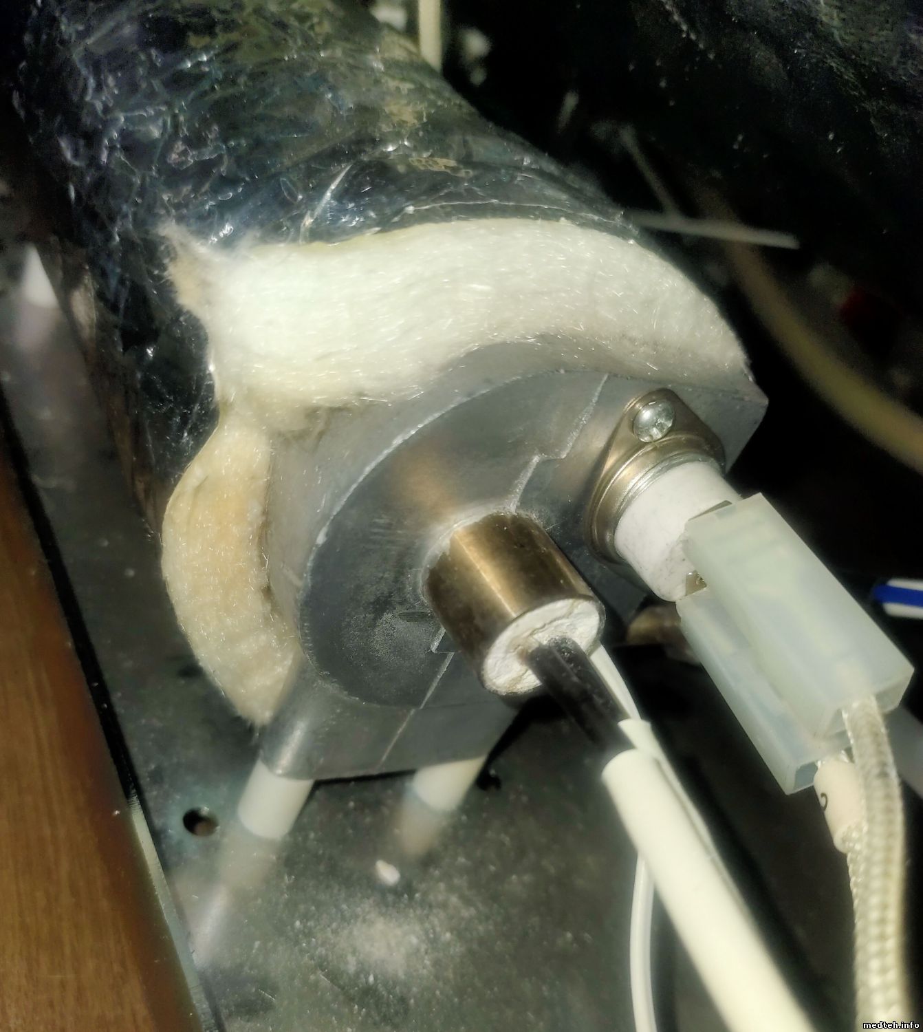

Цитата rodionline ()
Паровой стерилизатор BE-22L. Вышел из строя нагреватель камеры.
Раскидал вдрызг весь стерилизатор, снял нагреватель, он на 1,5 кВт. Нагреватель в виде металлической рубашки, опоясывающей всю камеру, внутри, видимо, нихромовая нить.
В интернете ничего подобного не нашёл.
Подскажите где такой купить?.
Нагреватель восстановил, кстати, по видимому, был заводской брак.
Разобрал нагреватель, внутри нагревательной рубашки листы из прессованной слюды, на одном из листов намотана лента из нихрома или фехрали. И в одном месте был перехлёст витка. Электроискровой разряд со временем разрушил место перехлёста и оборвал ленту. Соединил точечной сваркой, всё собрал, заработало.
Вопрос покупки снят.

Всем доброго времени суток!
Подскажите, сталкиваюсь с такими аппаратами впервые ...
Попался в ремонт такой аппарат с ошибкой: "Vacuum Fault" (нет вакуума).
При разборке обнаружил пробитую на КЗ водяную помпу Ulka Model E EP5, её заменил.
На плате были пробиты семисторы (137S6E - 1 шт.) и BTA41-600B - 2 шт. - всё это заменил.
При включении теста "TEST LEAK" опять выбило семисторы BTA41-600B - 2 шт. И снова ошибка: "Vacuum Fault" - помпы даже не пытались издать какой-либо звук, только клапана щёлкают. Сами помпы при подаче на них напряжения работают. На плате к пробитым мощным симисторам подходят контакты SH и BH.
Может существуют какие-то схемы или сервис-мануалы, которыми кто может поделиться?
Подозреваю, что возможно неисправен какой электроклапан, буду пробовать проверять.
Прошу помощи, может кто, что подскажет.
filalexaДата: Пятница, 12.Апр.2024, 08:10 | Сообщение # 111
ведущий инженер-электроник
Пока никто не отвечает, дополню ...
При замене симисторов и включении аппарата на Test Leak опять выдало ошибку: "Vacuum Fault". На плате повторно выгорели симисторы BTA41-600B.
Симисторы подключены через термопредохранители к (не знаю как правильно это называется) к большому баку, который нагревается (нагрев идёт!) и к парогенератору. В обоих случаях термопредохранители целые, вводные контакты на корпус не звонятся, сопротивление на вводе 34,5 Ом. Вопрос: какое сопротивление вообще должно быть?! (что-то мне кажется сопротивление совсем мАлое - возможно и выбивает из-за этого симисторы).
Ранее не видел как данный аппарат работает и что в какой последовательности должно включаться.
При тесте слышно включение клапанов и сразу выскакивает эта ошибка - помпы не срабатывают!
Схем и инструкций с мануалами нет!
Термодатчик на парогенераторе имеет сопротивление чуть больше одного кОм - вроде, в норме.
Пока думаю как проверить парогенератор, можно ли напрямую на него подать 220 В ?! ...
Сообщение отредактировал filalexa - Пятница, 12.Апр.2024, 10:35
rodionlineДата: Среда, 17.Апр.2024, 06:21 | Сообщение # 112
Не "сервис-инженер"...
Омск
https://www.medteh.info/forum/22-1216-1 см. п.1.5.
Большой бак - это стерилизационная камера. На неё, в качестве "нагревательной рубашки", одет электронагреватель 1,4 кВт. Сопротивление 34,5 Ом примерно соответствует 1,4 кВт, так что это нормально. А вот мощность ТЭНа парогенератора я не помню, но судя по его размерам, думаю, значительно меньше.
Пробой ТЭНов на корпус мультиметром можно и не увидеть, нужен мегаомметр, но и то не панацея. Бывает при остывании всё возвращается в норму, а при нагреве снова в пробой.
Я бы начал с осмотра обвязки симисторов, может его по управлению пробивает, оптопара например.
Потом попробуйте без ТЭНов включить. Напрямую ТЭН в 220 незачем, если он нормально звонится, ну, если хочется, то через защиту.
Алгоритм точный не подскажу, но логически на "leak teste" на утечку должен быть примерно таким:
1) Преднагрев (необязательно, но возможен) - включение нагрева рубашки до заданной температуры;
2) затем разрежение - включение вакуумного насоса, создание заданного разрежения по давлению;
3) Контроль утечки - остановка насоса, закрытие всех клапанов и временная выдержка, контроль падения (точнее роста) давления по заданному времени.
