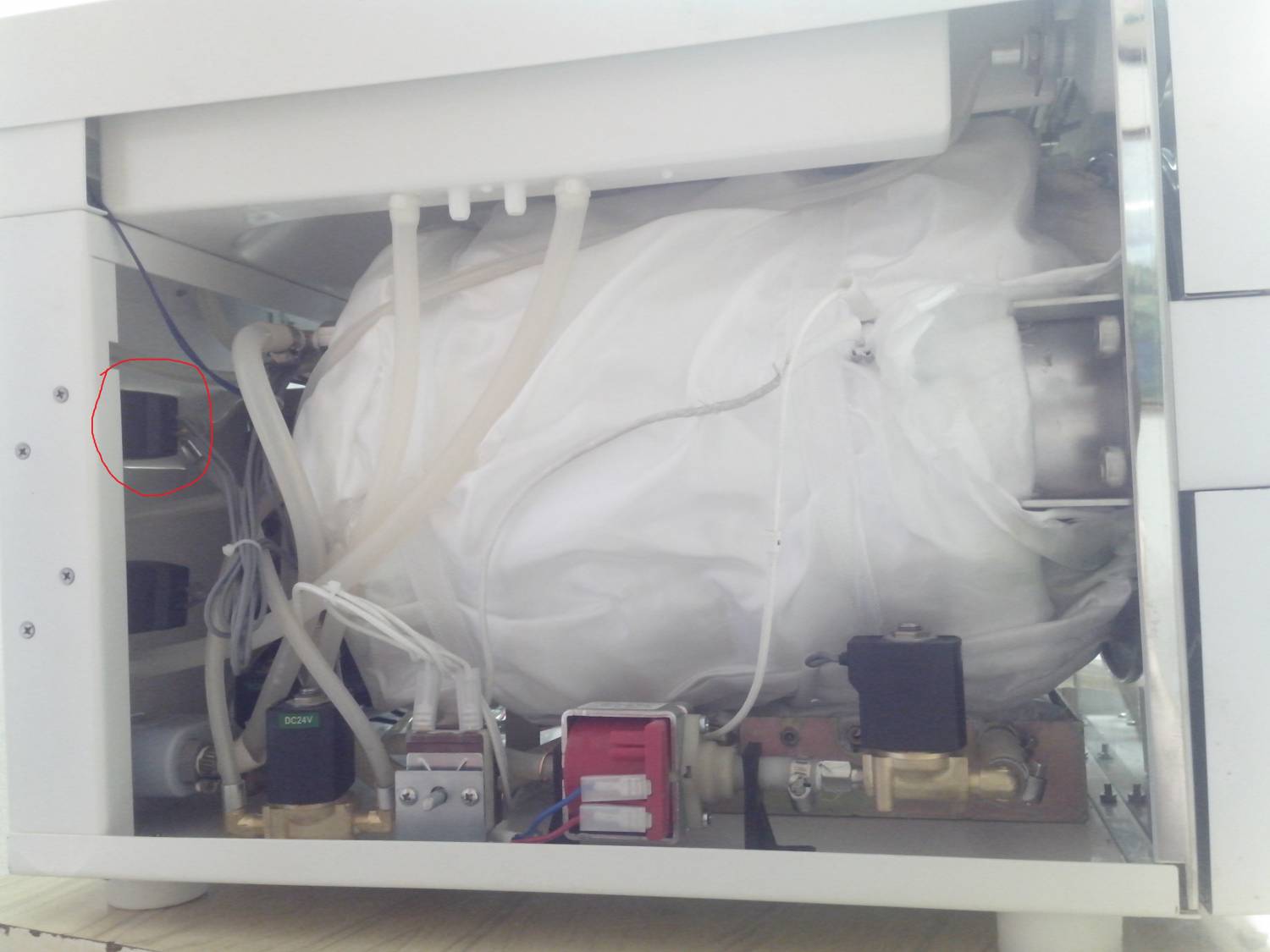

МастерБакуДата: Понедельник, 04.Ноя.2013, 23:07 | Сообщение # 7
под кастрюлей есть штука , обмотанная термотканью , - это парогенератор . к нему подходят две трубки , одна от импульсного насоса . и 4(2) провода , они от тэнов . и стальная проволока - это датчик терморегулятора .
ruslan105Дата: Понедельник, 04.Ноя.2013, 23:09 | Сообщение # 8
У вас сообщений: 130
Вроде, нашёл, провода. Всего в парогенератор заходит 6 проводов, которые соединены по 3. Одни идут с платы управления, другие через термореле. Померил сопротивление 34 Ома. Это оно?
Подключил мультиметр на проверку напряжения на ТЭНы - во время включения на панели горит НЕ - нагрев, но напряжение на ТЭНы не подается!

МастерБакуДата: Понедельник, 04.Ноя.2013, 23:19 | Сообщение # 11
напряжение проходит через термореле , проследите цепочку до платы , там может стоять предохранитель. гдето тут на них блок схема была.

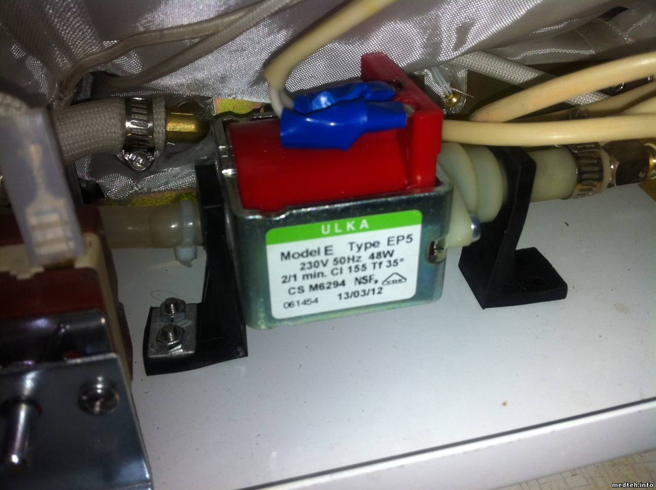

кто знает где можно заказать такую помпу на стерилизатор Youjoy?
МастерБакуДата: Вторник, 05.Ноя.2013, 21:37 | Сообщение # 15
В магазине причиндалов для бытовой техники. вторая строка biggrin
Если гудит, то надо только почистить.
ruslan105Дата: Вторник, 05.Ноя.2013, 21:48 | Сообщение # 16
Там есть резиновый грибок - обратный клапан, его продавило в отверстие которое он должен закрывать, и его геометрия нарушена, боюсь что не будет работать нормально!
А она точно подойдет? Помпа чайников Tefal Ref:BR3031,BR3038, тоже импульсный? С обратным клапаном?
МастерБакуДата: Вторник, 05.Ноя.2013, 22:14 | Сообщение # 17
не обязательно от чайника , они везде одинаковые .
Цитата ruslan105 ()
с обратным клапаном?
- наличие обусловлено принципом действия. берите помощнее.

ruslan105Дата: Среда, 06.Ноя.2013, 09:47 | Сообщение # 22
Ни когда не сталкивался, от каких приборов подойдет лучше всего?!
В общем, причиной явилась не работающая помпа, подошла от посудомоечной машинки, точнее этоона и была, стоит 650 р. В юниденте предложили за 5т.р. Спасибо, что не отказали!
Поставил помпу и всё заработало!
Вопрос закрыт!

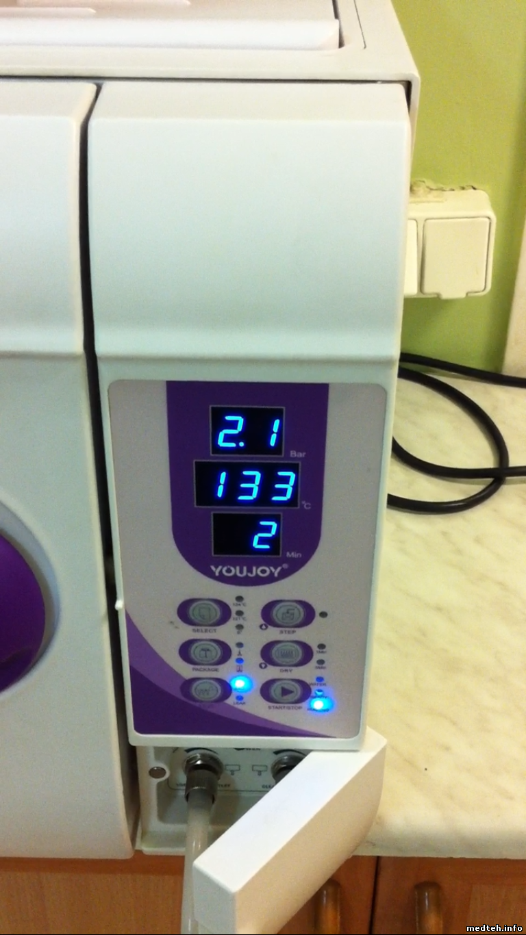

andaf1Дата: Суббота, 22.Окт.2016, 09:16 | Сообщение # 37
У вас сообщений: 41
Инженер-наладчик
Имеются 2-а китайских однотипных стерилизатора JOUJoy (а модель-то какая?), установленные в двух разных поликлиниках. У обоих одна проблема: - давление зависает на отметке 0,5-0,7 Бар, температура в камере 90-100 градусов Цельсия, стерилизатор никаких действий не производит. Через час висячки выдают сообщение Е08 - превышено время нагрева.
ТЭНы в порядке, напряжение на ТЭНы подаётся, терморегулятор и термореле исправны, напряжение 230В.
При открытой дверце видно, что парогенератор даёт нехилые выбросы пара.
Подозрение на прошивку мозгов.
Кто чем может поделиться?
И ещё момент, действительно ли он создаёт давление 2 бар? Что-то трубки тонковаты для такого давления ...
Сообщение отредактировал andaf1 - Суббота, 22.Окт.2016, 09:20
МастерБакуДата: Воскресенье, 23.Окт.2016, 09:36 | Сообщение # 38
Цитата andaf1 ()
давление 2 бар
больше, 2.5. Если при включении температура и давление в норме, то это не те мозги виноваты.

МастерБакуДата: Воскресенье, 23.Окт.2016, 21:29 | Сообщение # 40
При этом включается парогенератор, клапана из камеры закрыты. Куда девается пар? ...
