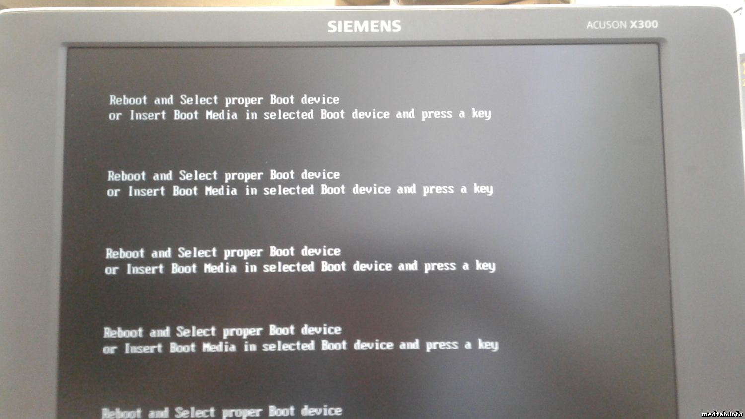

Подскажите, пожалуйста, с чем может быть связана проблема:
Несколько дней назад прибор перестал работать, выражается это в следующем при загрузке UI внизу слева пишет Staring DIMAQ ... и на этом всё дело висит, после перезагрузки тоже самое.
Загружался с livecd на винчестерах место есть, чекером проходился бедов нет.
Мне сказали, что надо переустановить софт, но проблема в том, что нам этот аппарат достался по гуманитарной помощи, поэтому диска в комплекте нет. Если кто-то может сделать образ с версией 6.0.0 это бы очень помогло.
olko13Дата: Вторник, 27.Сен.2016, 21:00 | Сообщение # 8
У вас сообщений: 825
Переустановка софта не поможет. У Вас аппаратная проблема связанна с неисправностью клавиатуры.

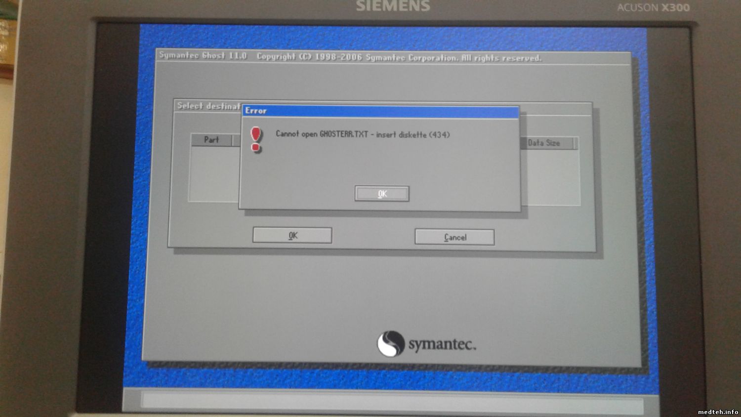

Вот такая проблема с Siemens Acuson X300 PE, при установке ПО вылазит вот такая ошибка, что можете подсказать?

DmitryShumskikh, если ПО на СД диске, можете проверить функционирование привода и харда на аппарате, предварительно записав на чистый СД на рабочем комютере файл dft32_v416_b00.iso 2 787 328 с https://www.techspot.com/downloa....&file=1
olko13Дата: Вторник, 10.Апр.2018, 18:08 | Сообщение # 18
Не так давно в теме по Х300 выкладывались точно такие же фотки. Я сам имел опыт лицезреть их в живую. Причиной оказалось банальное отсутствие контакта в саташном кабеле и материнке (тупо вылез из разъёма на матери).

DmitryShumskikhДата: Вторник, 24.Апр.2018, 11:48 | Сообщение # 25
Киров

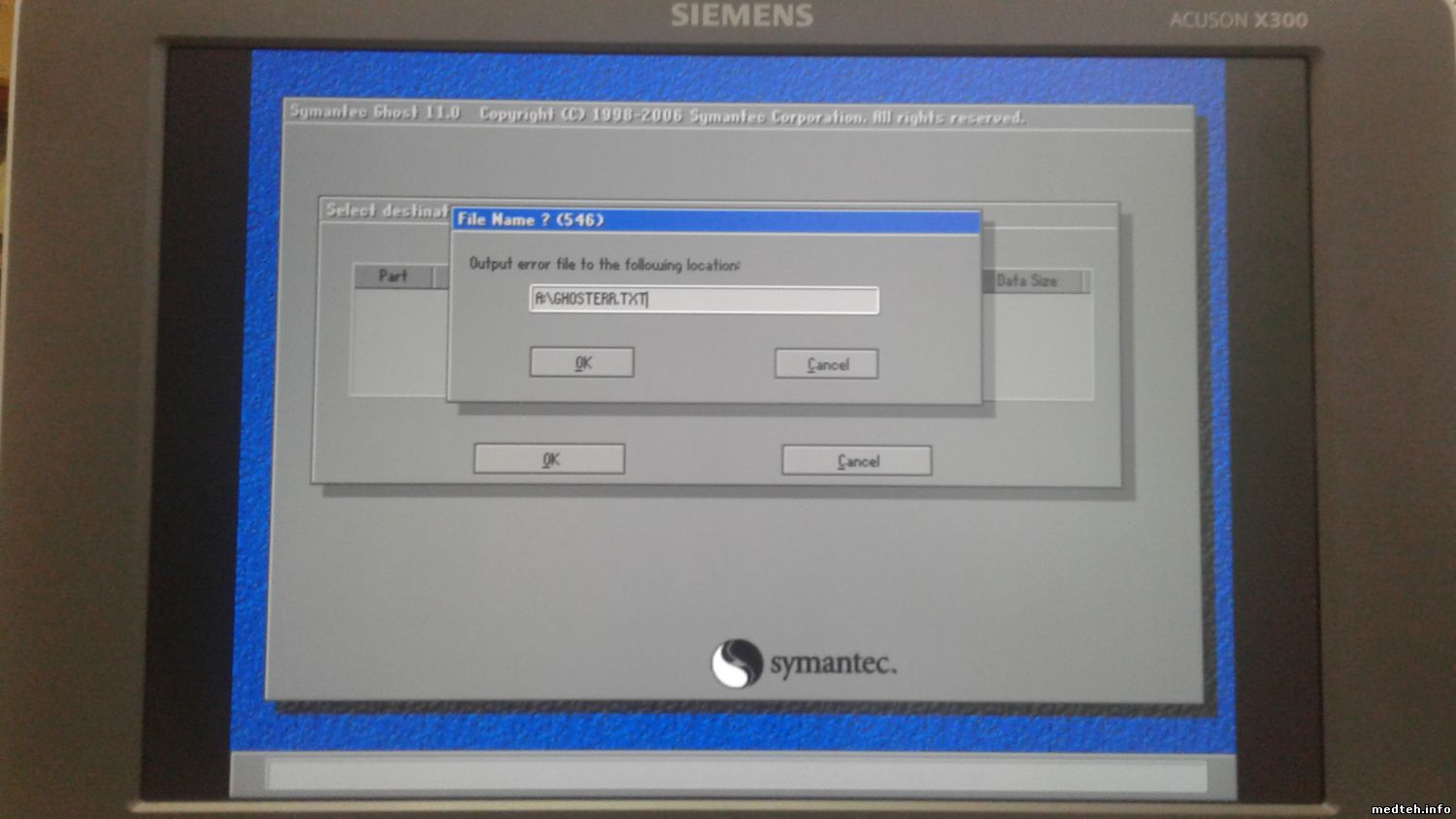

Попробовал переустановить систему, выдало вот такое окно, при нажатии отмена пишет достаньте диск. перезапустите аппарат, и загружается вот такое окно и останавливается на проверке конфигурации. что можете подсказать?
valentin17Дата: Пятница, 11.Май.2018, 12:52 | Сообщение # 26
У вас сообщений: 561
Чешская Республика
Прага
Лог работы Norton Ghost можете на флешку сохранить?
petroveechДата: Понедельник, 14.Май.2018, 08:37 | Сообщение # 27
У вас сообщений: 1072
Иженер
Если железо битое то и не поставит. Меня спас сохранённый образ. Из него вышел на тест. Нашёл неисправный блок.

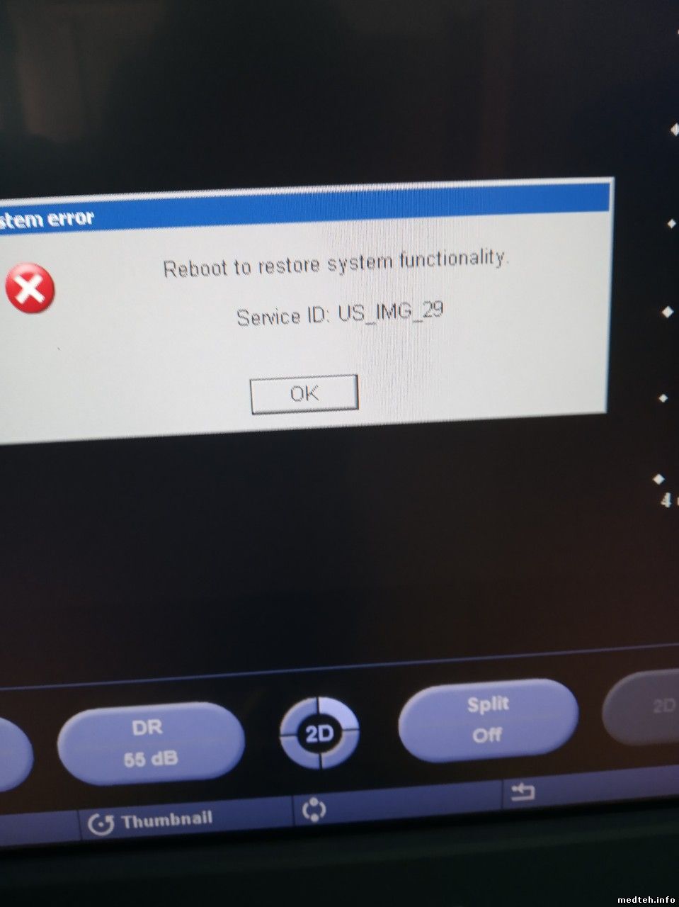

Аппарат X-300PE работает как обычно. При подключении кардио датчика P2-4 или Р4-8 появляется ошибка. Раньше все работало, а потом разом перестало.
Что это может быть?
Сообщение отредактировал charadzey - Четверг, 03.Янв.2019, 17:07
olko13Дата: Пятница, 04.Янв.2019, 10:44 | Сообщение # 33
Ошибка 29 указывает на проблемы с ПО. Снимайте винт проверяйте его Викторией, прогоните чекдиском. Не исключаю возможности переустановки ПО, если есть такая возможность. Если есть образ, то можете его накатать на другой винт и подбросить

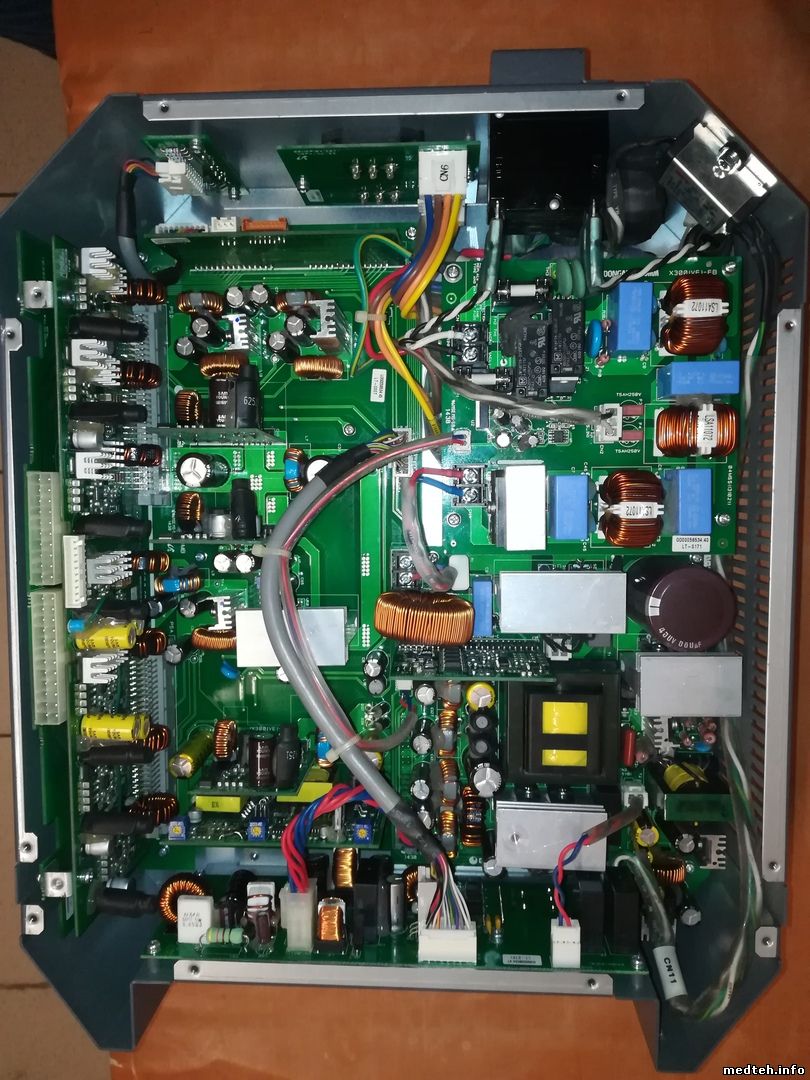

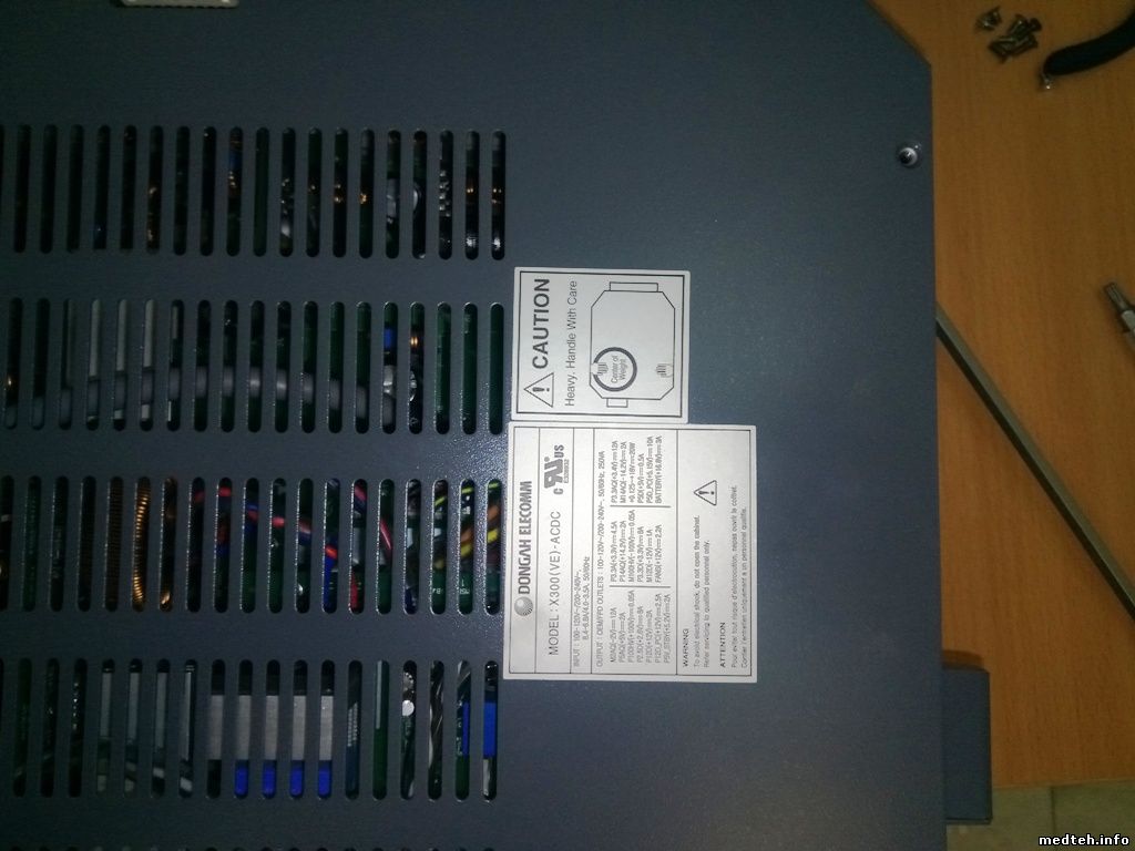

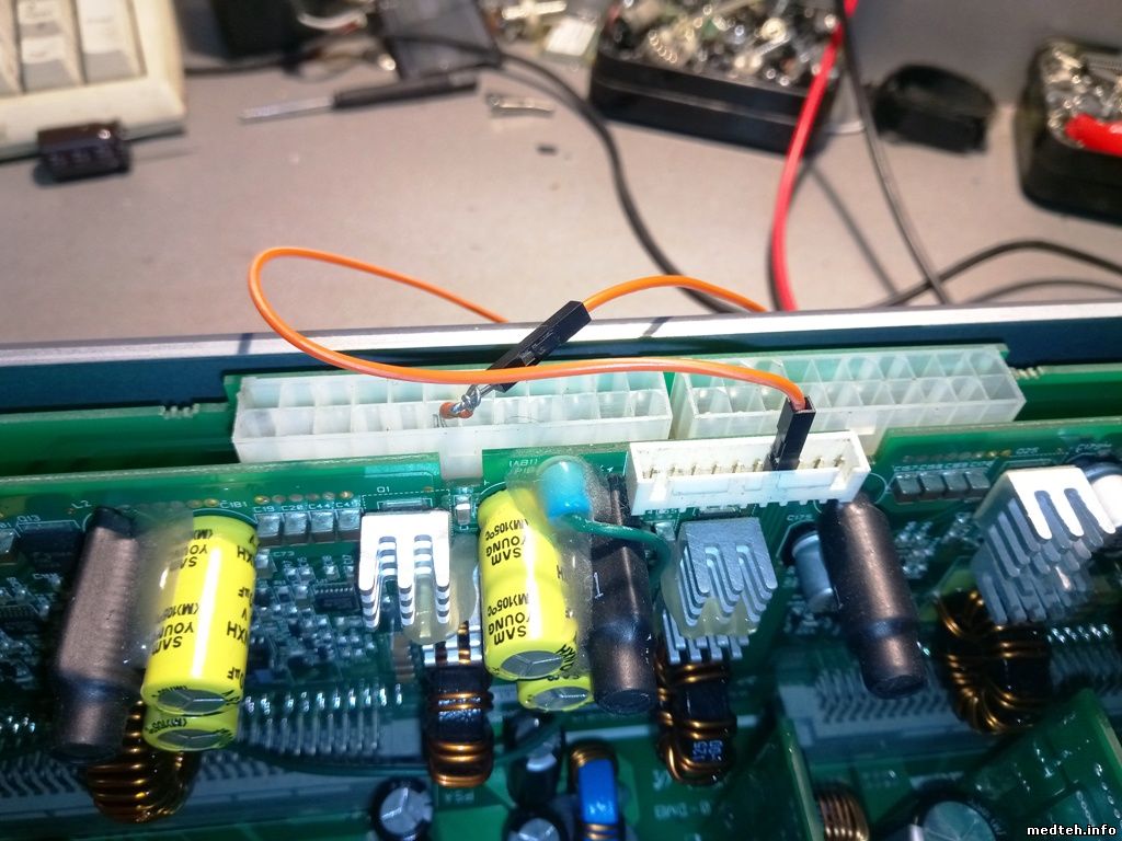

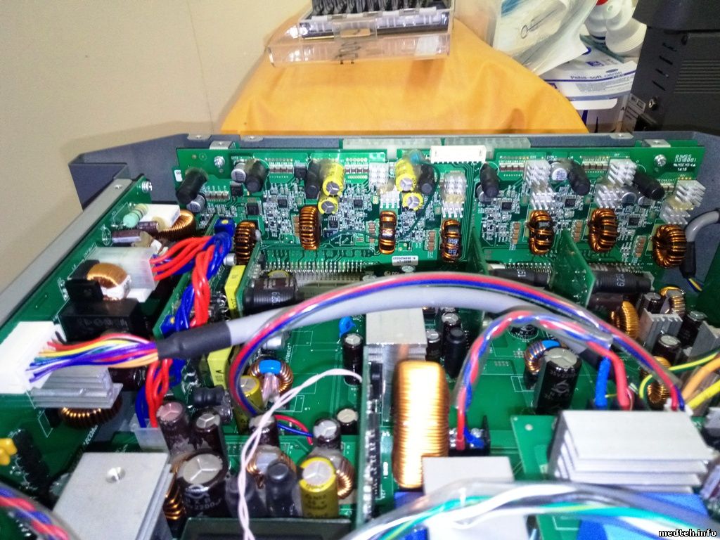

УЗИ Acuson Х300 Рremium Еdition.

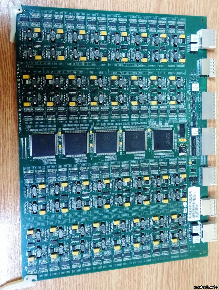

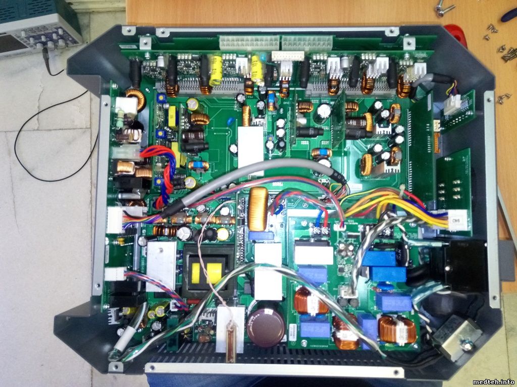

Блок питания Х300 (VE) 2.0-dbm. Включается, аппарат может загрузится и работать. Может не включиться и уйти в защиту по перегрузке (загорается ОСР). Как запустить его на столе?
cenkaДата: Четверг, 17.Янв.2019, 15:36 | Сообщение # 35
Минеральные Воды
На столе запустил. Нагрузил по всем напряжениям , пускается нагрузку держит. Буду копать дальше. Резистор 1 Ком.
cenkaДата: Воскресенье, 20.Янв.2019, 16:43 | Сообщение # 36
Минеральные Воды
Без платы TR Запускается. В защиту не уходит ...

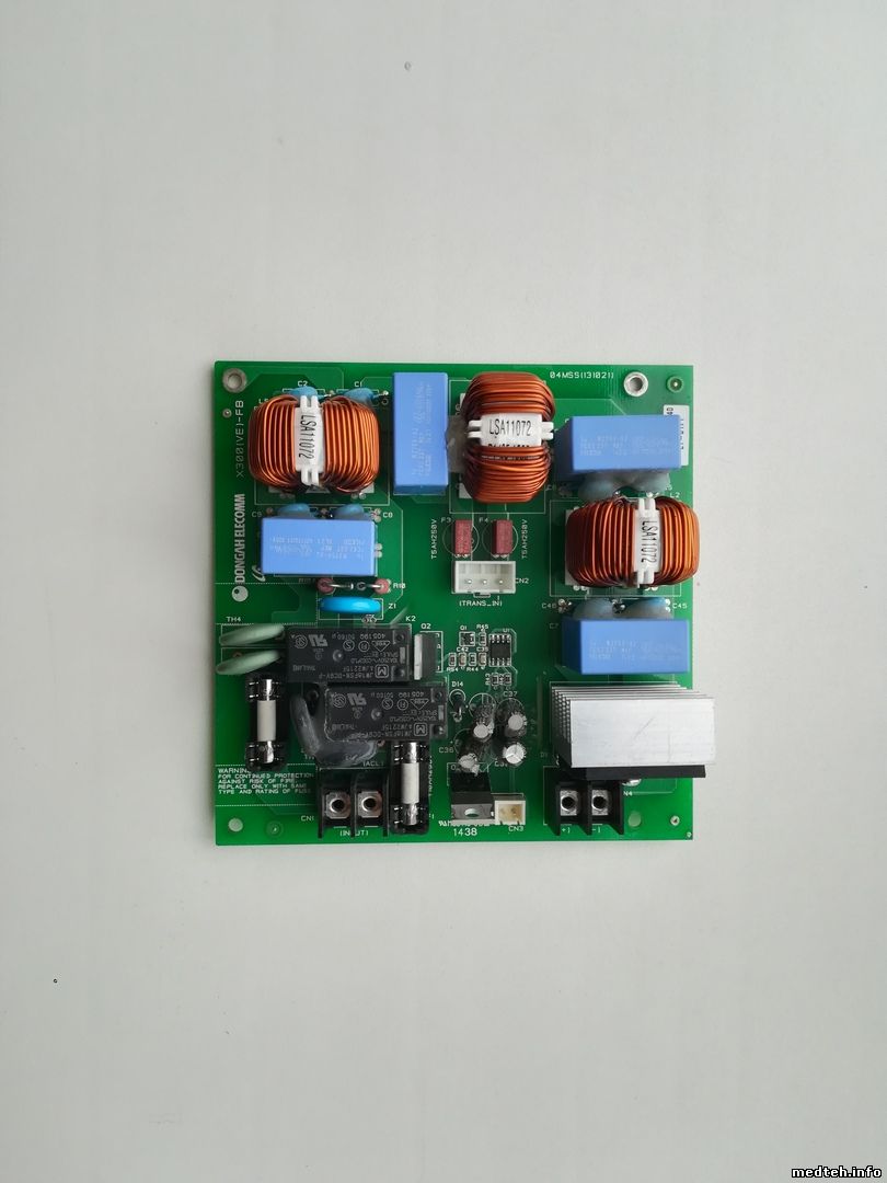

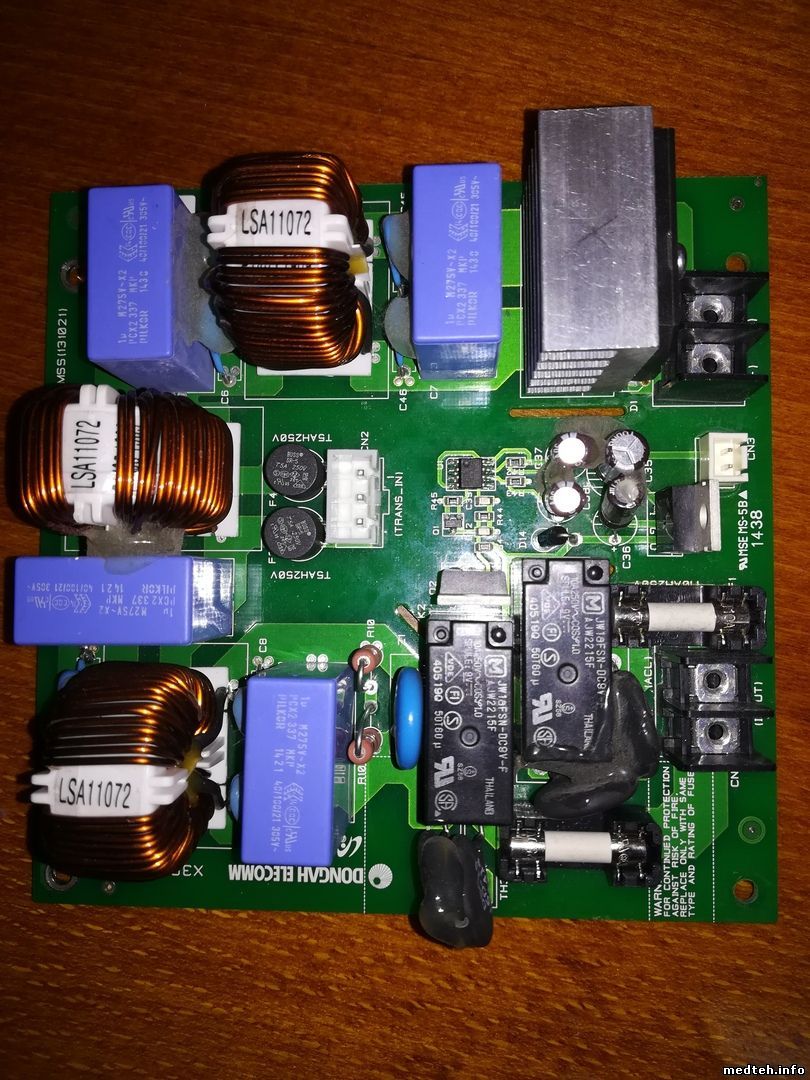

Добрый вечер!

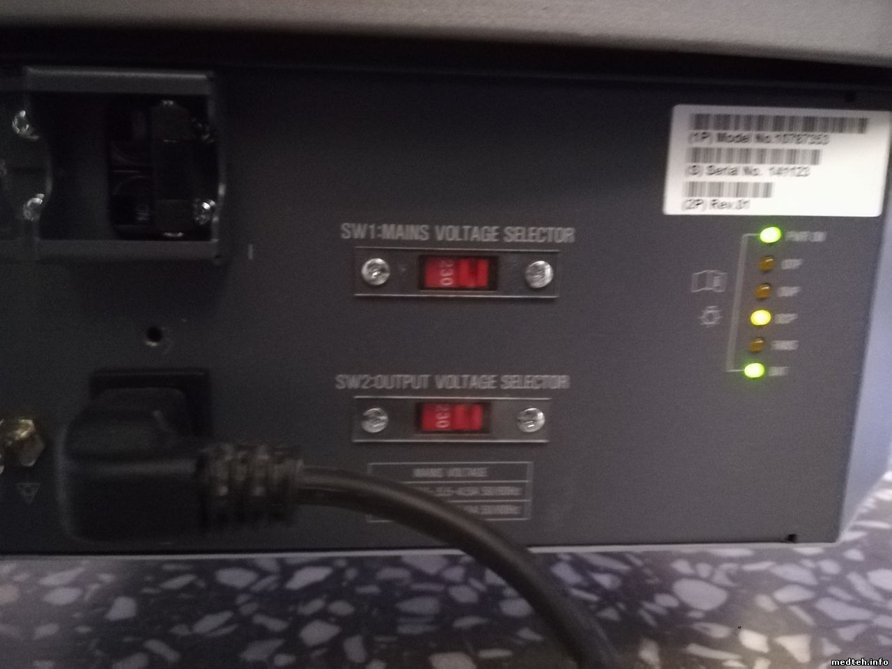

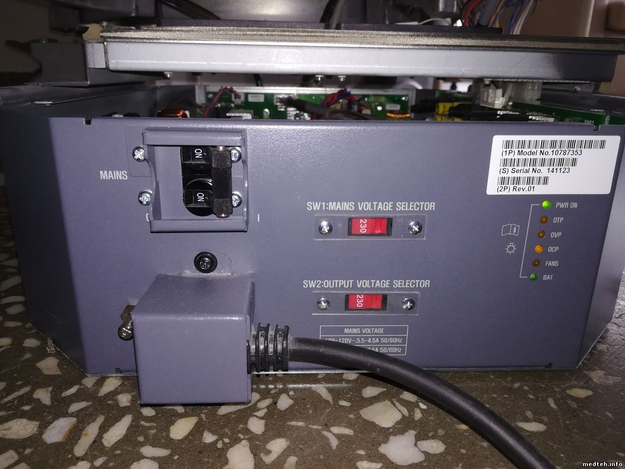

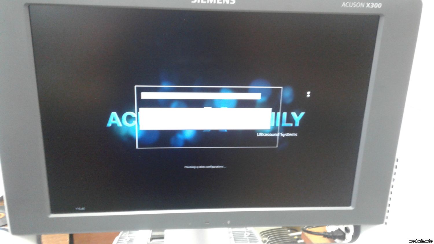

УЗИ Siemens Acuson X300 Premium Edition 2014г. При включении тумблера в положение ON мигает зеленые светодиоды PWR ON и горит постоянно - BAT. При запуске аппарата УЗИ появляется кратковременно изображение и гаснет экран. После этого вместе с светодиодами PWR ON, BAT загорается оранжевым ОСР. Вышли из строя на плате АС/DC пара предохранителей и термисторы 15D-15. Все заработало.
8520154.jpg (171.4 Kb) · 2896691.jpg (187.2 Kb) · 7101745.jpg (110.0 Kb) · 3405053.jpg (183.3 Kb) · 6627906.jpg (67.8 Kb)
