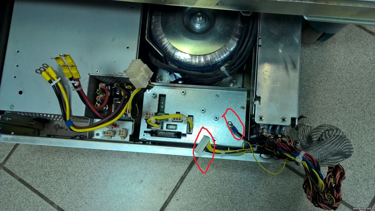

Iluha92Дата: Четверг, 19.Мар.2015, 15:07 | Сообщение # 116
У вас сообщений: 59
Инженер электромеханик
Оренбург
Всем привет народ, подскажите здесь какая-то плата должна стоять, если да то какая??
РОМУЛДата: Четверг, 19.Мар.2015, 16:00 | Сообщение # 117
У вас сообщений: 830
Ультразвук
Iluha92, визуально - нет. Элементарно проверяется по количеству и маркировке разъемов. Ничего свободновисящего там быть не должно...
Iluha92Дата: Четверг, 19.Мар.2015, 16:12 | Сообщение # 118
У вас сообщений: 59
Оренбург
При вскрытии был обнаружен разъем и провод с круглой клеммой - висящие, провод 12V (на фото отметил), подозрение на отсутствие какой-то платы, есть ли где-нибудь service manual, чтобы точно убедиться есть ли там что-нить, аппарат привезен с другой сервисной организации (они в конфликте с нами и зачастую аппараты оттуда без каких-либо плат приходят), если есть скиньте пож. на iluha.92@bk.ru
РОМУЛДата: Пятница, 20.Мар.2015, 14:10 | Сообщение # 119
Ультразвук
Никаких плат там нет. Все разъемы промаркированы; тот, который Вы отметили, должен уходить в корзину.
