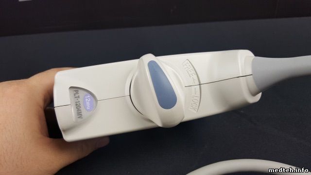

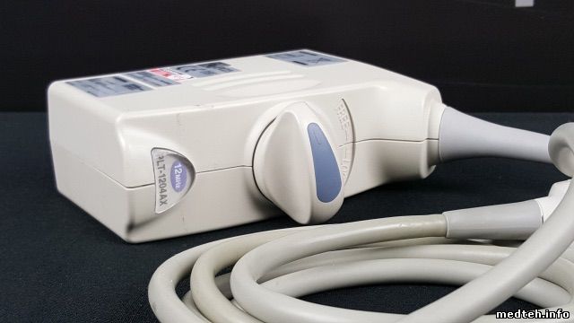

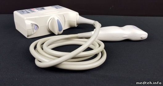

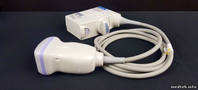

samosa1968, вы имели ввиду PLT-1204BT?
samosa1968Дата: Понедельник, 14.Ноя.2016, 11:31 | Сообщение # 162
Алтайский Край
Новоалтайск
Фото ниже
SabresДата: Понедельник, 14.Ноя.2016, 13:41 | Сообщение # 163
У вас сообщений: 266
US, CT, MRI
NA
samosa1968, спасибо! А какой год выпуска датчиков?
samosa1968Дата: Вторник, 15.Ноя.2016, 10:13 | Сообщение # 164
Алтайский Край
Новоалтайск
2013
РОМУЛДата: Среда, 16.Ноя.2016, 04:41 | Сообщение # 165
У вас сообщений: 830
Ультразвук
Н-да, не под каждую систему датчики. Для первого нужен блок 4Д, для второго - блок поддержки MicroSlice, и то он не на всех системах есть...
samosa1968Дата: Среда, 16.Ноя.2016, 11:16 | Сообщение # 166
Алтайский Край
Новоалтайск
Блок 4D дорогой? Это плата я понимаю?
РОМУЛДата: Среда, 16.Ноя.2016, 15:17 | Сообщение # 167
Ультразвук
samosa1968, совершенно верно, это плата, примерно треть стоимости этого датчика biggrin Повторюсь: даже если будет плата, далеко не на всех системах он будет работать...

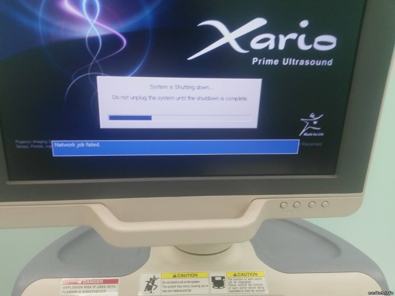

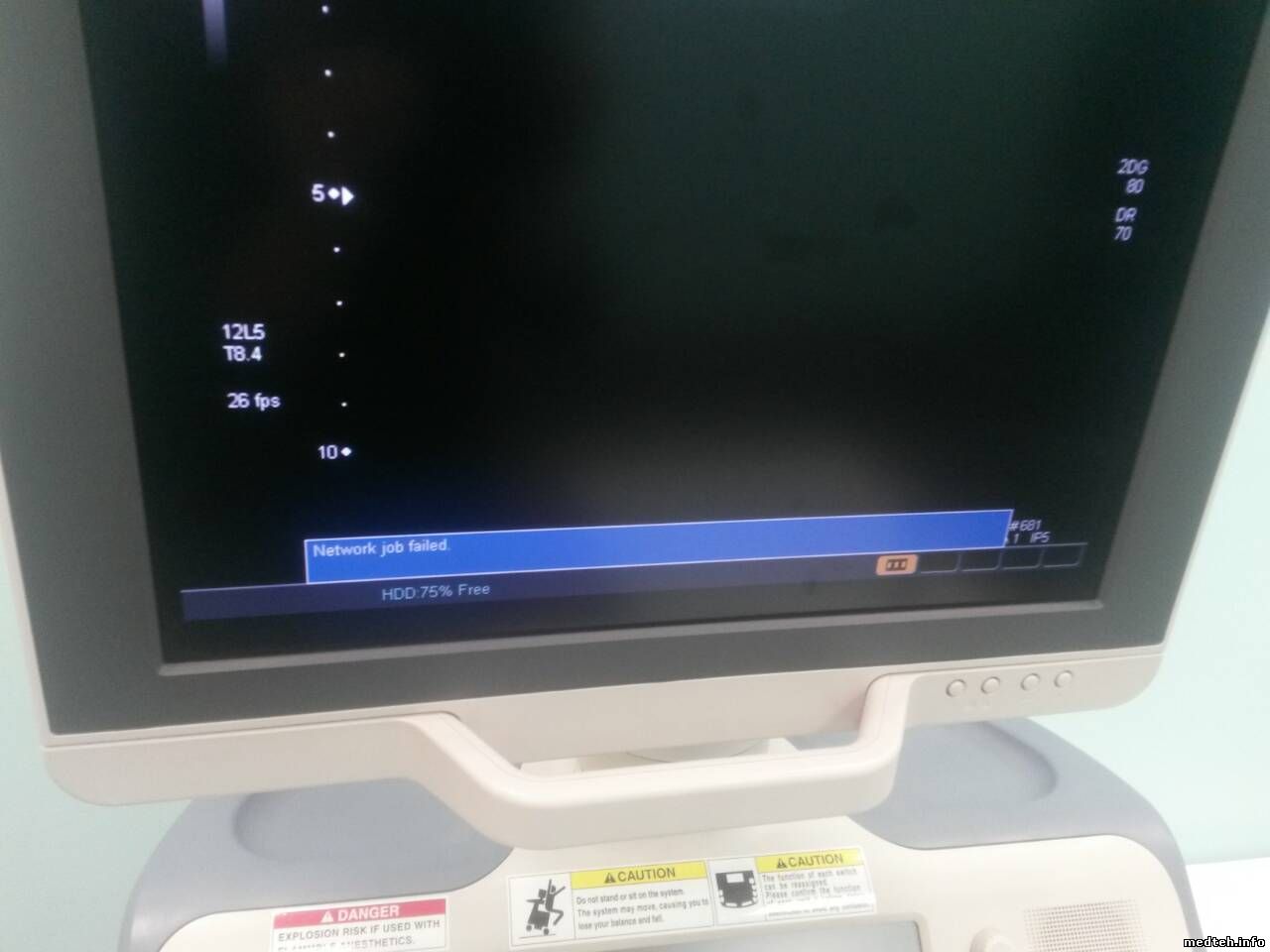

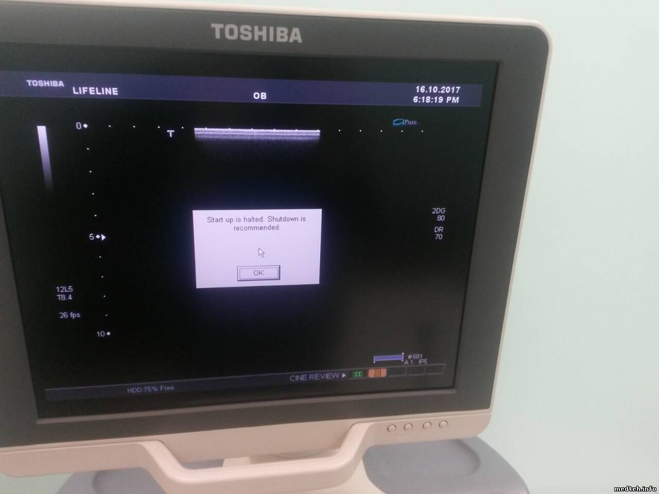

samosa1968Дата: Вторник, 17.Окт.2017, 17:18 | Сообщение # 191
Алтайский Край
Новоалтайск
Стал долго грузиться минут 20. Выскакивает окно (см.фото)
valentin17Дата: Вторник, 17.Окт.2017, 21:06 | Сообщение # 192
У вас сообщений: 561
Чешская Республика
Прага
можно зайти в сервисное меню и пройти тесты.
samosa1968Дата: Вторник, 17.Окт.2017, 21:11 | Сообщение # 193
Алтайский Край
Новоалтайск
Спасибо. Попробуем
MAPPER_1222Дата: Вторник, 17.Окт.2017, 22:10 | Сообщение # 194
У вас сообщений: 450
Инженер и этим всё сказано...
Проверьте жесткий диск
