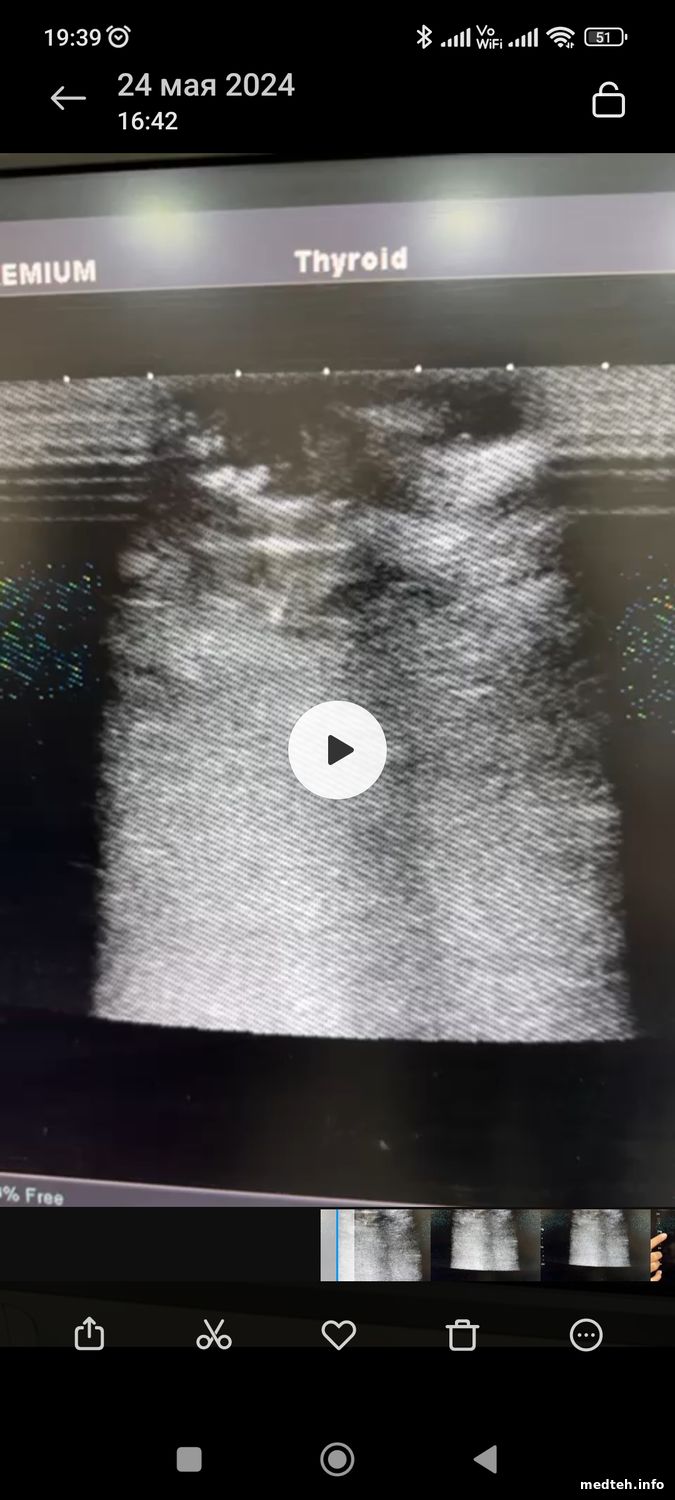

navДата: Пятница, 24.Май.2024, 19:47 | Сообщение # 209
У вас сообщений: 168
Рыбинск
Подскажите характер помех, показанных на прикреплённом фото.
navДата: Воскресенье, 26.Май.2024, 22:22 | Сообщение # 210
Рыбинск
Передёрнул все платы в разъёмах, всё наладилось.
