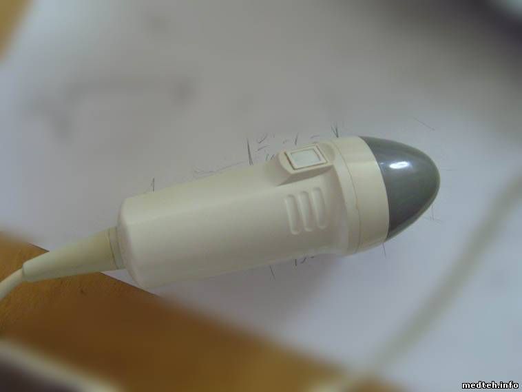

Сижу думаю, как разобрать вот это "сокровище":
Вариантов два: обрыв проводов в районе выхода из ручки (классика), или заедание механики (вроде не похоже, но все может быть).
Вопрос - как лучше добраться до того или другого? Не пилить же его :)
Логика подсказывает - снять белое кольцо, но уж больно оно твёрдое ...

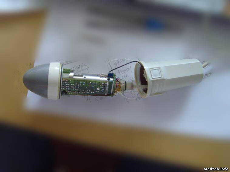

Создал тему, а потом мозг включился и подсказал:
1) скручивается резиновая пипирка из которой выходит шнур;
2) снимается корпус датчика.
Пошёл звонить провода ...

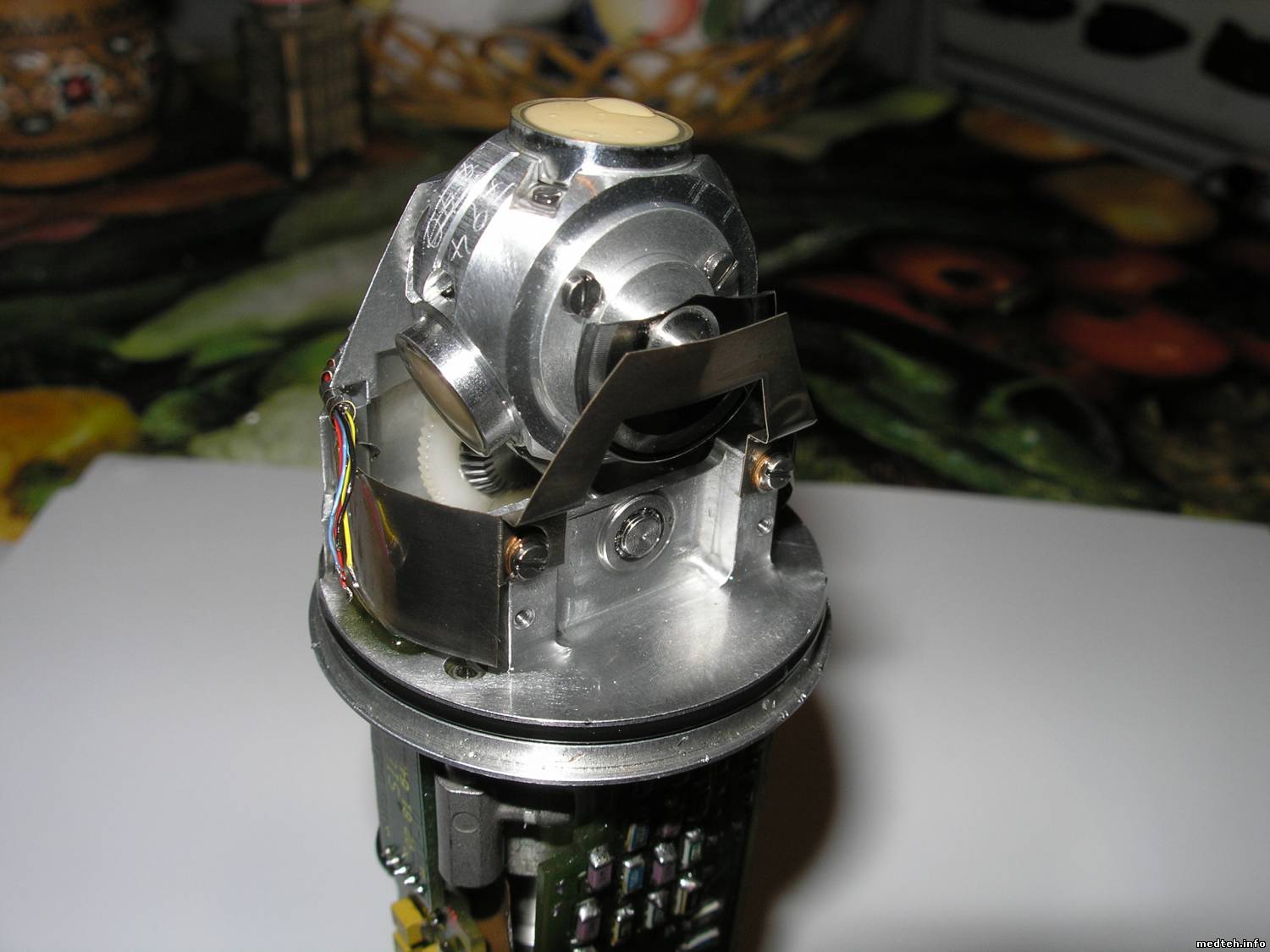

Количеству отремонтированных SI- датчиков я уже счет потерял! Лучше, чем у Сименса, конструкции не видел. Если датчик не падал, скорее всего, проблема в проводах. Но если падал, может оказаться разбитым стеклянный диск энкодера в гермозоне. Такая проблема решается очень тяжело.
DenkotДата: Среда, 04.Авг.2010, 01:29 | Сообщение # 4
РОМУЛ, а как гермозона разбирается в случае чего?

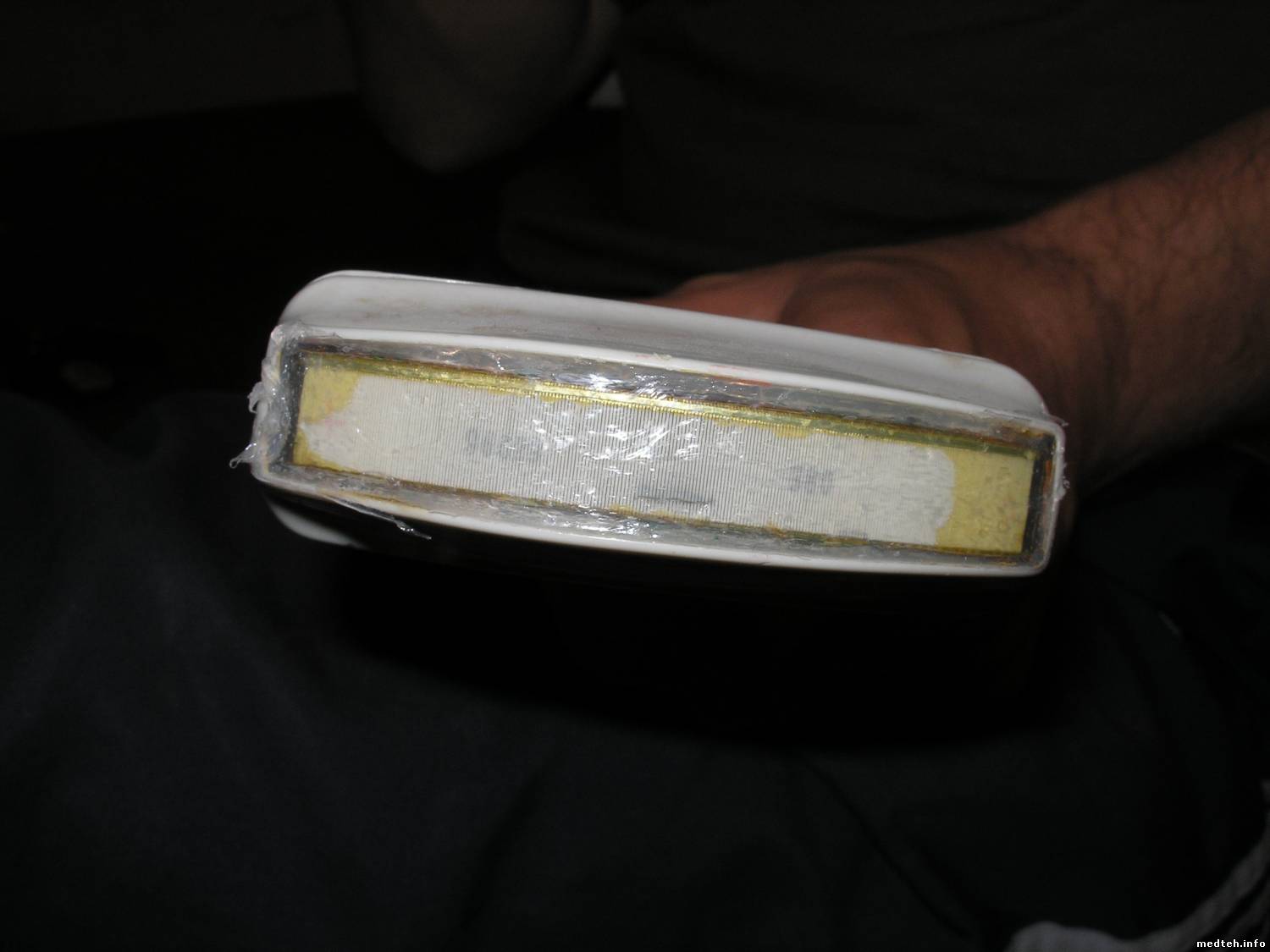

Просто потертость - дело не смертельное, если кристаллы через дыры не видны. Можно взять бескислотный герметик и шпателем потертость заровнять. А что касается помех - нужно видеть, какие именно и в каких режимах.

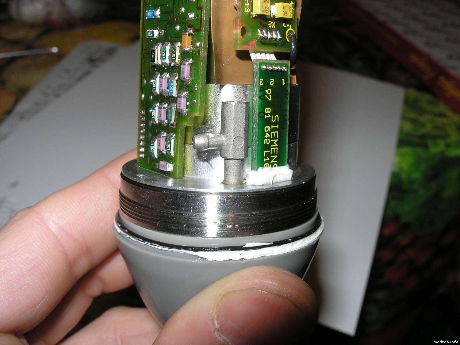

По поводу SI датчиков, может, кому понадобится

DenkotДата: Суббота, 13.Ноя.2010, 17:03 | Сообщение # 16
Согласен с РОМУЛом, каждый раз, когда возишься с линзой, семь потов сойдет, но не от усилий, а от риска потерять датчик...
Использовал силиконовый герметик (если возможно, то нейтральный), очень аккуратным надо быть, и слой не толстый.
Линзу менять имеет смысл только при массированной отслойке или пузырях, во всех остальных случаях в кустарных условиях безопаснее точечный ремонт покрытия

Подскажите пожалуйста как разобрать головку конвексного датчика С358 к ультразвуковой системе Vivid-3. Перетерлась изоляция у головки датчика, некоторые провода оборвались. Нужно их перепаять.
Датчик неразборный, внутри залит герметиком. Способы вскрытия - аккуратный распил по периметру, или разрез.... Лучше потренироваться на уже ненужном датчике :)
Потом датчик необходимо аккуратно склеить... если будет чего biggrin
Непростое дело затеяли nea

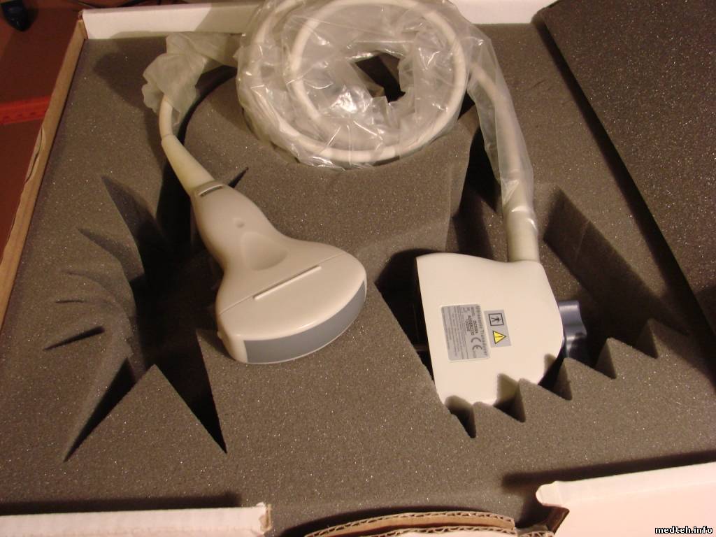

Датчик UST-9112-5 ALOKA, новый, не эксплуатировался, гарантия кончилась (пролежал пару лет в столе) - одноимённый аппарат этот датчик не видит. С другими датчиками работает нормально, что может быть причиной?
РОМУЛДата: Четверг, 05.Май.2011, 19:23 | Сообщение # 39
У вас сообщений: 830
Ультразвук
Хм, может, потому и не эксплуатировался? wink Какая модель аппарата? Проверьте на предмет совместимости. Ну и в разъем заглянуть стоит, может, откисло чего.
