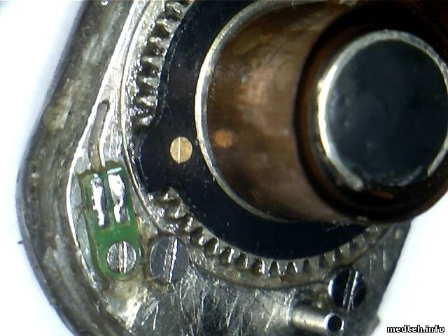

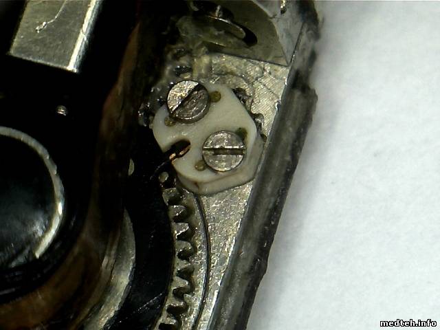

РОМУЛ, подскажите пожалуйста возможно ли разобрать ректальный датчик от Siemens Adara?
Я снял резиновый ободок на рукоятке датчика, под ним находились 4 винта, выкрутил их. Открутил резиновую пипку, из которой выходит шнур, а дальше никак. Что делать ума не приложу?
GeptralДата: Четверг, 22.Мар.2012, 20:38 | Сообщение # 86
врач УЗД
Великий Новгород
РОМУЛ, спасибо вам за подсказку, всё получилось.
Сообщение отредактировал Geptral - Четверг, 22.Мар.2012, 20:40

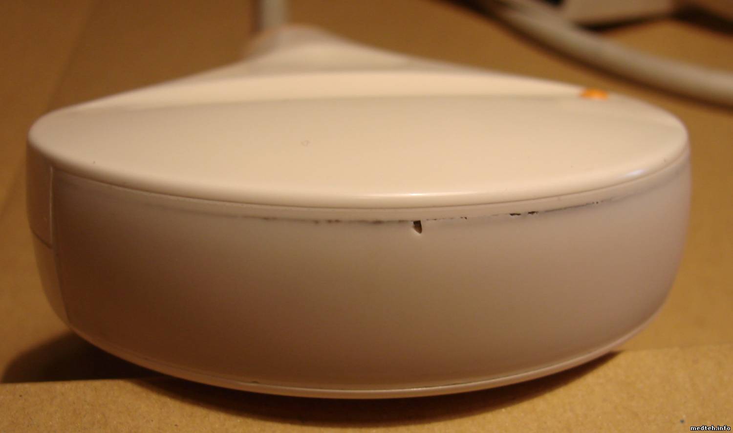

У аппарата Medison Accuvix V10 на конвексном датчике порвалась изоляция у самого корпуса. Теперь торчит экран, который начал уже рваться. Пока замотали пластырем. Возможен ли ремонт?
РОМУЛДата: Воскресенье, 11.Ноя.2012, 19:14 | Сообщение # 100
У вас сообщений: 830
Ультразвук
KarelMT, сделаете датчику рентген - поймете biggrin Если сам датчик тяжелый, значит, залит каким-нибудь компаундом, и тогда ГАЙКИ...Я Медисонами не занимаюсь, посему конкретики не имею...
DenkotДата: Понедельник, 12.Ноя.2012, 03:10 | Сообщение # 101
у меня опытные клиенты замотали эти места белой изолентой сразу после покупки
прихожу - замотано. превентивно. молодцы :)
KarelMTДата: Понедельник, 12.Ноя.2012, 20:40 | Сообщение # 102
У вас сообщений: 243
Инженер по обслуживанию всего
Северо-Запад
РОМУЛ, датчик таки да, залит компаундом. Разбирать работающий датчик, чтобы потом выслушивать претензии, очень не хочется. Поэтому, я думаю, оставлю все как есть. Если хотят, пусть новый за 12 000 долларей покупают. Странно то, что аппарату год с небольшим.

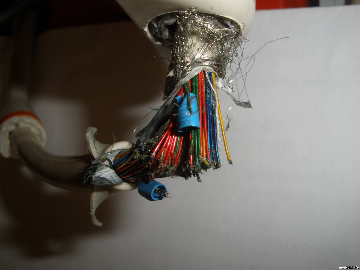

Переломился кабель на UST-9112-5, подскажите, пожалуйста как ремонтировать... 96 проводов и они еще состоят из двух жил.
SonoLifeДата: Понедельник, 25.Мар.2013, 10:40 | Сообщение # 117
У вас сообщений: 295
А Вы спросите у врачей, как они переломы лечат, и они таки Вам скажут: шины кладем, аппарат Илизарова ставим, или сразу в гипс. Так и с кабелем Вашим, без качественной фотографии и описания неисправности можно посоветовать, к примеру, залить его эпоксидкой, а провода отличной армировкой послужат biggrin
boricДата: Четверг, 28.Мар.2013, 10:19 | Сообщение # 118
любитель
Одесса
ВОТ Фото. Посмотрите пожалуйста.
SonoLifeДата: Четверг, 28.Мар.2013, 16:03 | Сообщение # 119
Действительно, перелом...
Если от этой работы по тем или иным причинам невозможно отказаться, и если до "перелома" к датчику не было претензий по качеству визуализации, я поступил бы так:
1.Разрезал бы кабель окончательно.
2.Пронумеровал бы полученные 96 концов в соответствии с номерами элементов датчика (как - отдельная история, но довольно трудоемко).
3.Отдал бы все полученное хозяйство одному из производителей датчиков, который попытался бы с минимальными потерями вскрыть датчик и закончить работу.
Если кто-то вскрывал подобный датчик и что-то подскажет, будет очень полезно.
