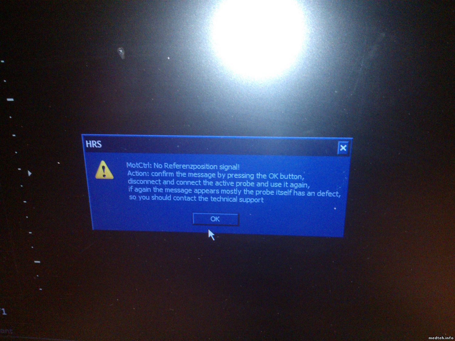

Что-то мне везет на 4д датчики. Вот еще один. При выборе датчика - датчик начинает сразу движение. Выходит ошибка (2851701 изображение).
При выборе режима 3д - (черный экран) и выходит ошибка (9921224 изображение). После снятия линзы, датчик почему-то под углом (фото во вложении). Кто встречался с данной поломкой подскажите пожалуйста.

Подскажите, может кто его разбирал?

Такая же проблема сейчас, под углом потому, что аппарат не может определить положения сканирующей головки, имхо, проблема может быть и не в датчике. Жду пока ответа от знакомых из европейского офиса GE, поделюсь инфой когда ответят )

Проблема точно в датчике, потому что подключали к этому же порту объемник (но внутреполостной), он нормально работал. Буду очень рад, если напишите.

"Hi Max
Thanks for images. Usually when you get this kind of messages the probe defective, 99 % of these problem will be solved when you replace the probe.
But just in case perform the RBI test and power supply GPP test.
Best regards
Harri
Hi Harri
It is sad news. Do you know exactly problem? It is any position sensor or motion problem? Can we fix it?
Max
Hi Max
Yes, I know this problem and like I said usually the probe is defective. The probe is impossible to repair in normal workshop, it should send to GE factory for evaluation.
Best regards
Harri
Как не жаль, но ничего полезного. В Европе в 100% случаев ремонт сводится к по блочной замене.

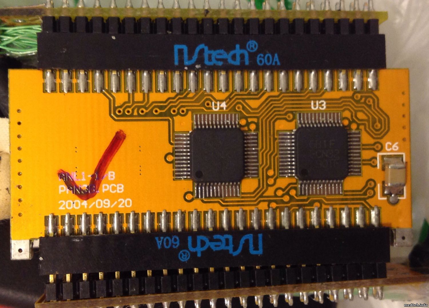

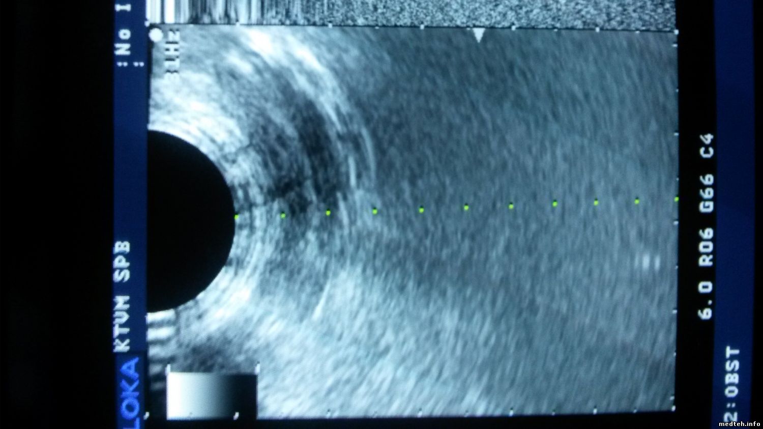

gelikaonДата: Воскресенье, 07.Дек.2014, 22:36 | Сообщение # 170
У вас сообщений: 128
добрый вечер уважаемые форумчане.
пользователь переставил датчик с одного УЗИ аппарата Aloka на другой и получил некачественное изображение с помехами, так сказать с эффектом "снежения".
По какой причине такое могло произойти? Снежит только на этом датчике.
Спасибо за помощь
IgorGiДата: Суббота, 27.Дек.2014, 01:03 | Сообщение # 171
У вас сообщений: 228
Пятигорск
Этот вопрос надо задать Алоке. Не единожды слышал, что на старых, полностью аналоговых аппаратах, датчики подбирались индивидуально под каждую машину. На них последние цифры серийника должны, якобы, совпадать. И связано это с разным, индивидуальным, импедансом датчика. На современных аппаратах о таком не слышал.

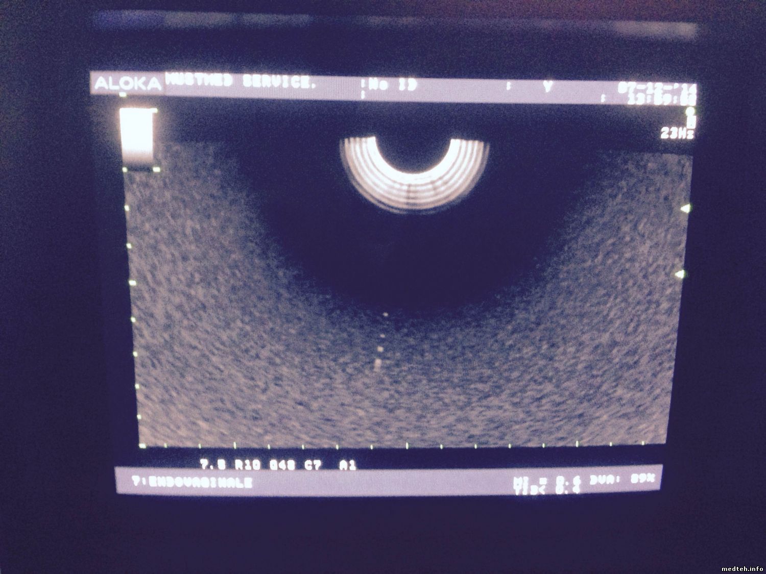

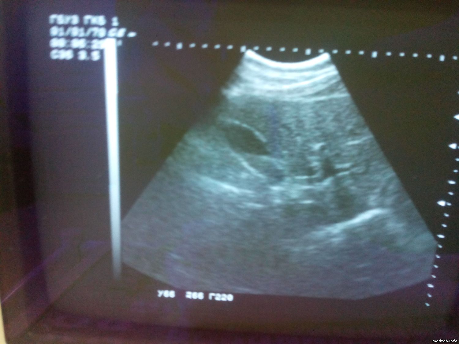

Товарищи помогите разобраться. В УЗИ не спец, просто хотелось бы выяснить характер неисправности.
GE Logic 100 (переносной), датчик конвексный, на фото изображение желчного пузыря, половина черная, половина серая, докторишка говорит, что так не должно быть, должен быть весь черный. Это может быть неисправность датчика? Про линейный мне внятного ничего не сказали, якобы на нем также (хотя другие врачи сказали, что его не используют вообще). На конвексном датчике с виду линза в норме, выпуклостей и пустот нет, порезов тоже нет.
chelogДата: Понедельник, 16.Мар.2015, 11:02 | Сообщение # 184
У вас сообщений: 111
Попробуйте проверить в емкости с водой.

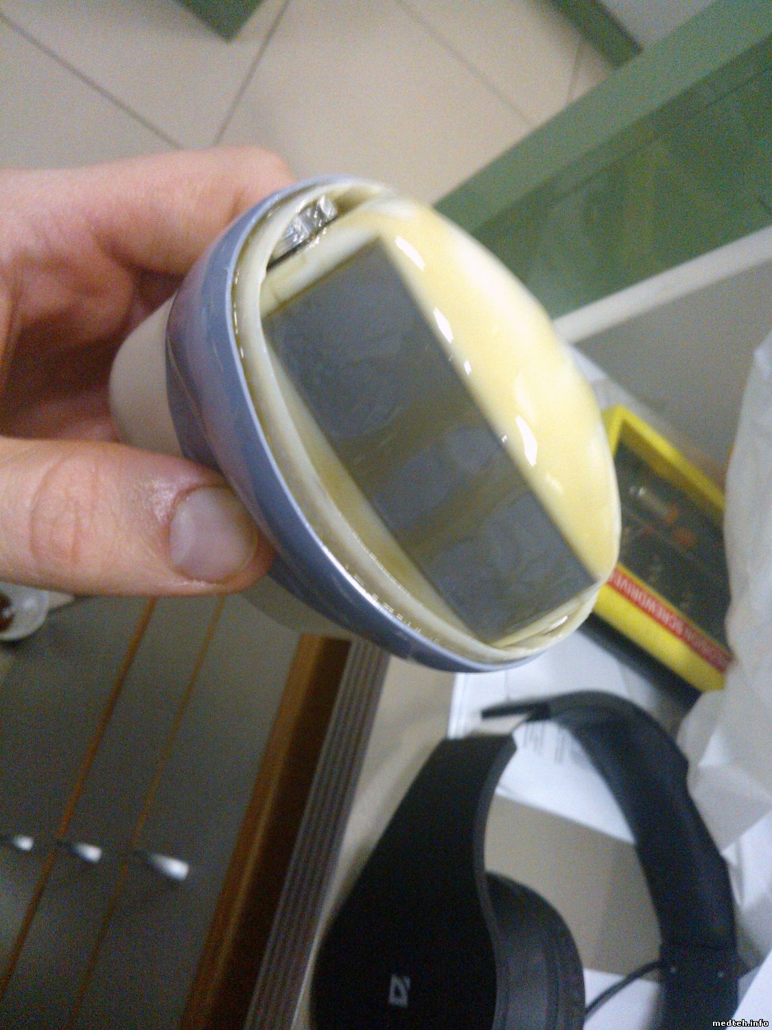

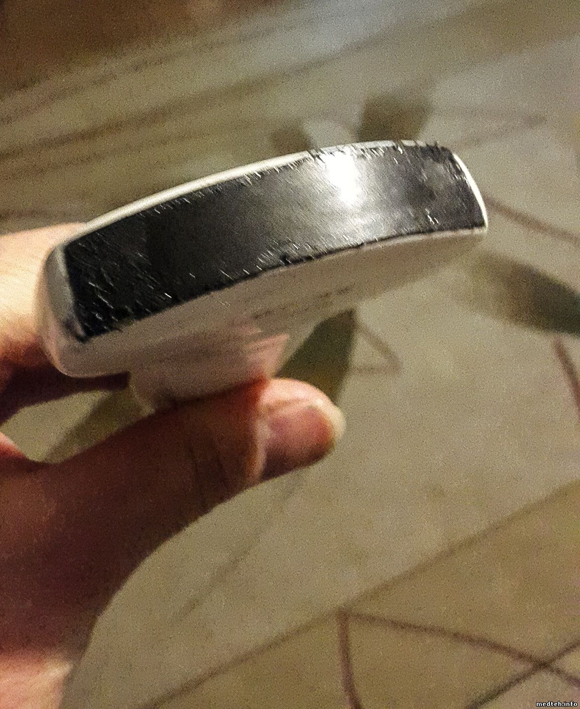

Попробовал я тут, на выходных, восстановить акустическую линзу датчика...Это моя первая попытка.
Если честно, работой не удовлетворён. nea
Имеется неоднородность структуры...
Использовал Loctite 5910.
На линейном датчике бы лучше получилось...а вот прижать линзу конвекса, крепко и надолго...уже проблемно.
Сообщение отредактировал Sabres - Воскресенье, 22.Мар.2015, 21:33
РОМУЛДата: Воскресенье, 22.Мар.2015, 22:49 | Сообщение # 186
У вас сообщений: 830
Ультразвук
Sabres, думаю, когда подключите, расстроитесь окончательно. Дело ведь не столько в красоте, сколько в качестве изображения. Чем выше рабочая частота, тем хуже будет картинка...

Сдал сегодня датчик в работу. Знаете..а вообще, картинка весьма достойная! Я даже сам удивился. Она лучше, чем когда врачи работали с перчаткой на датчике (там нет идеально плотного прилегания и всё равно микроны воздушного зазора между перчаткой и акустической линзой сохраняются). С перчаткой работали около 2,5 месяцев.
Конечно, речь не о изображении с нового датчика.
Эта неделя будет показательной в процессе работы.
По итогам которой мне сообщат о общей удовлетворенности или не удовлетворенности. Возможно, на следующих выходных возьму на на повторную процедуру восстановления. Как нам, коллеги, известно - мера эта временная.
Ну а так - клиента ожидает КП на новый датчик. А для меня опыт.

Цитата Sabres ()
Здравствуйте, коллеги!
Да, с С7-3Е часто такая беда происходит, как и с L12-3E, менял покрытие на конвексе, получилось не плохо, но появились помехи на изображении после ремонта...

Стал обследовать разъем аппарата и увидел, что половина контактов нижнего разъема не выдвигается при поднятии рычажка (см. фото). Так и должно быть или что-то случилось с механизмом выдвижных контактов?
Картинка тут
http://s012.radikal.ru/i320/1505/23/7dc934d6ac5e.jpg
MaxHorrorДата: Среда, 03.Июн.2015, 11:46 | Сообщение # 195
У вас сообщений: 92
Alax, разбирал данный разъём, наплевался когда собирал обратно ))) в итоге просто поменял на разъем с донора, ибо все равно пропуски остались. Можете попробовать ослабить болты которые прижимают плату с контактами к корпусу разъёма и посмотреть будут ли выходить контакты, но будьте аккуратны, если они выскочат из корпуса заправлять их обратно малоприятная процедура... ireful
Сообщение отредактировал MaxHorror - Среда, 03.Июн.2015, 11:47

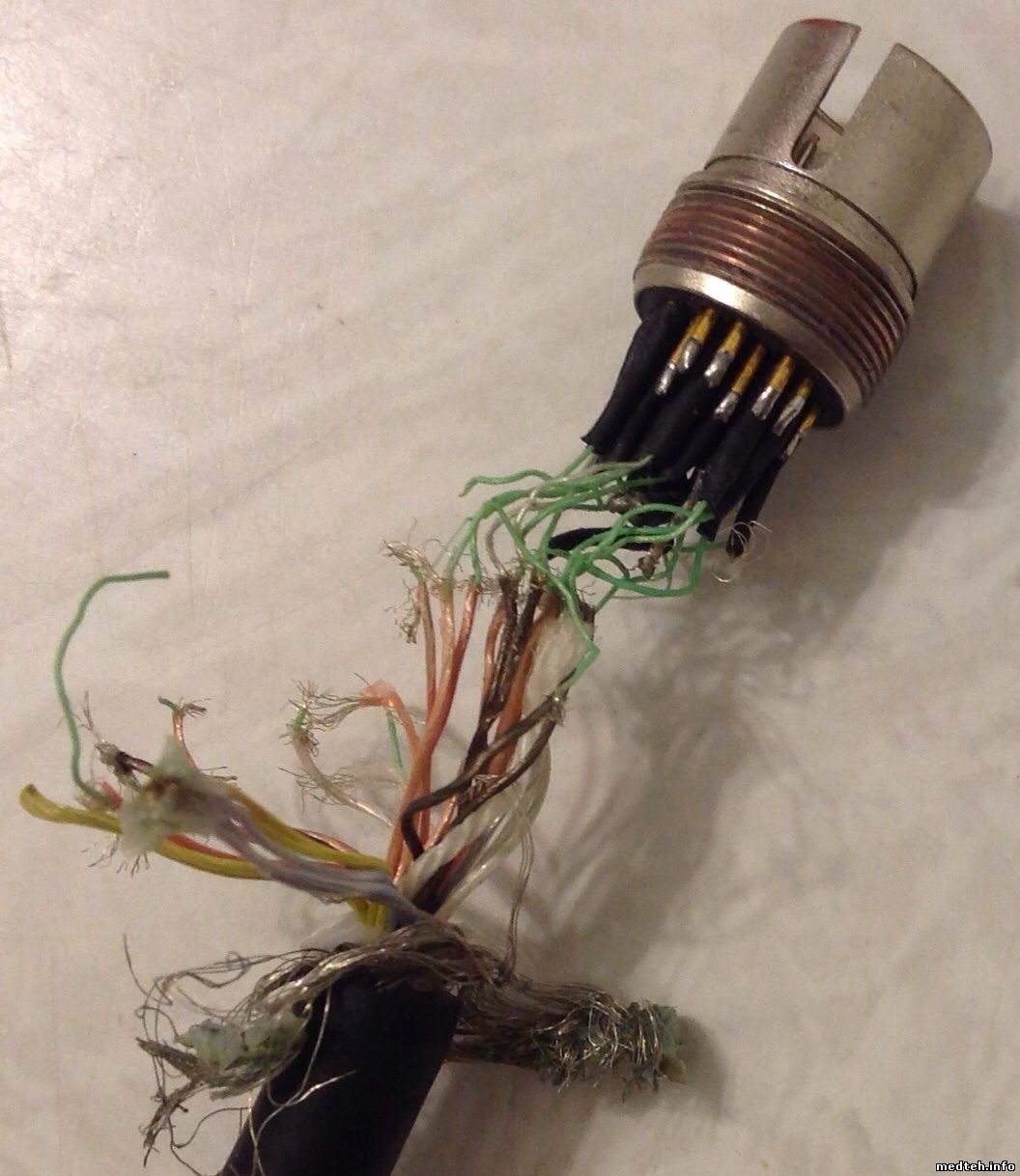

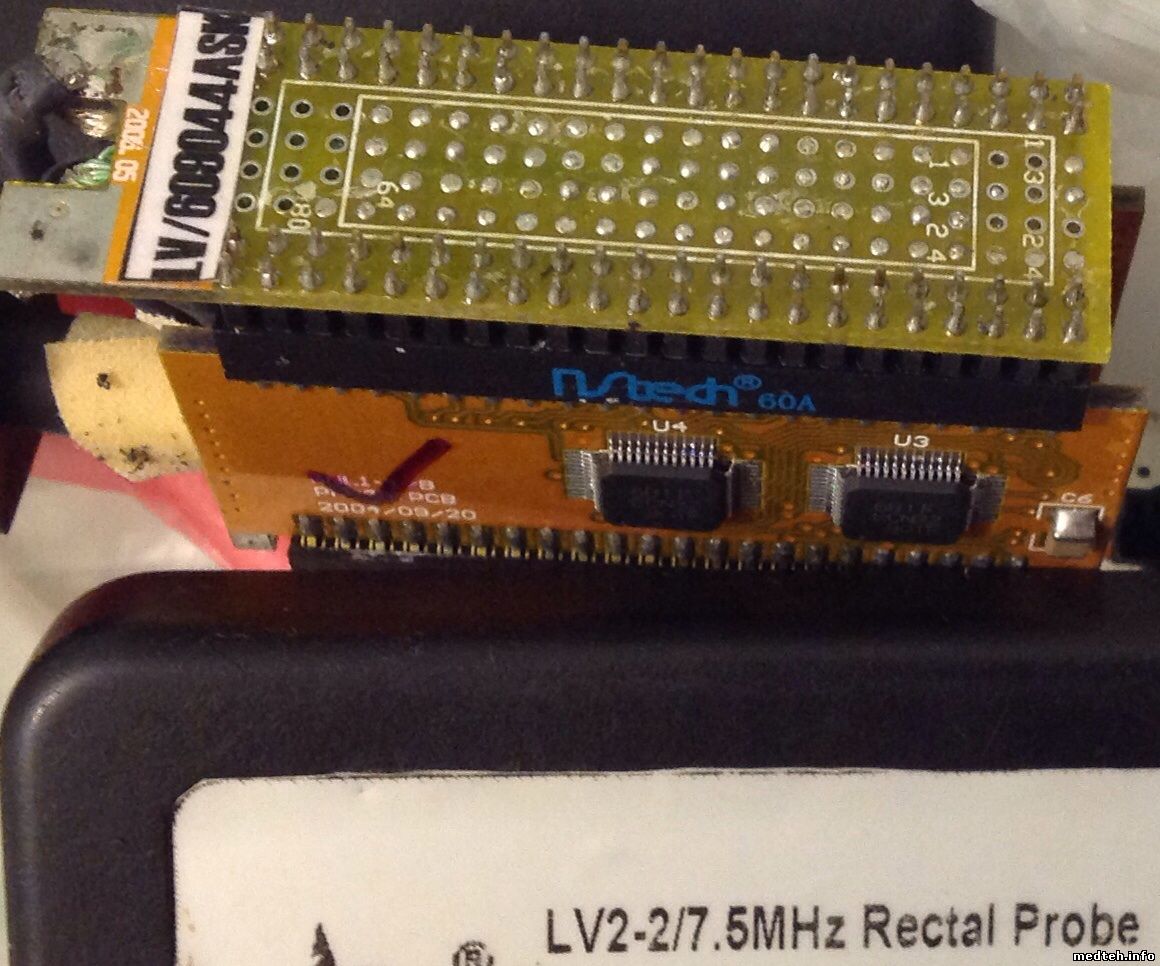

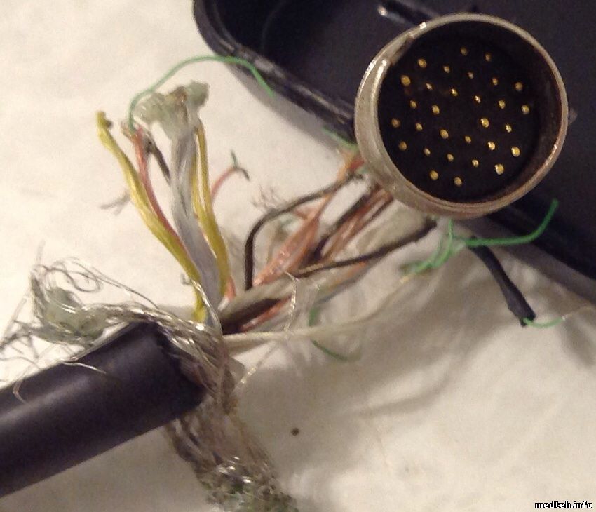

GreefДата: Среда, 15.Июл.2015, 09:26 | Сообщение # 199
Случилась беда, жена свернула разъем подключения датчика, порвалась половина проводов идущих в разъем.
Вызвонил все что можно было, в итоге из 25 проводов осталось 8 непонятно к каким пинам припаянным.
Схем или распиновок в интернете не нашел, есть только слабенький мануал по пользованию самим прибором.
Может кто сталкивался с подобным оборудованием, пожалуйста помогите схемкой или распиновкой разъема.
Узи - wed-3000 датчик - lv2-2/7.5MHz
8225514.jpg (161.4 Kb) · 9765040.jpg (324.2 Kb) · 4285493.jpg (334.6 Kb) · 3650841.jpg (166.7 Kb) · 6914648.jpg (149.6 Kb) · 4260022.jpg (112.5 Kb)
AlexmikДата: Среда, 15.Июл.2015, 10:39 | Сообщение # 200
У вас сообщений: 198
литотриптор Dornier
Одесса
Самое надежное -искать такой же датчик и по аналогии. Второе- могли быть припаяны к корпусу, так некотроые аппараты определяют тип датчика.
