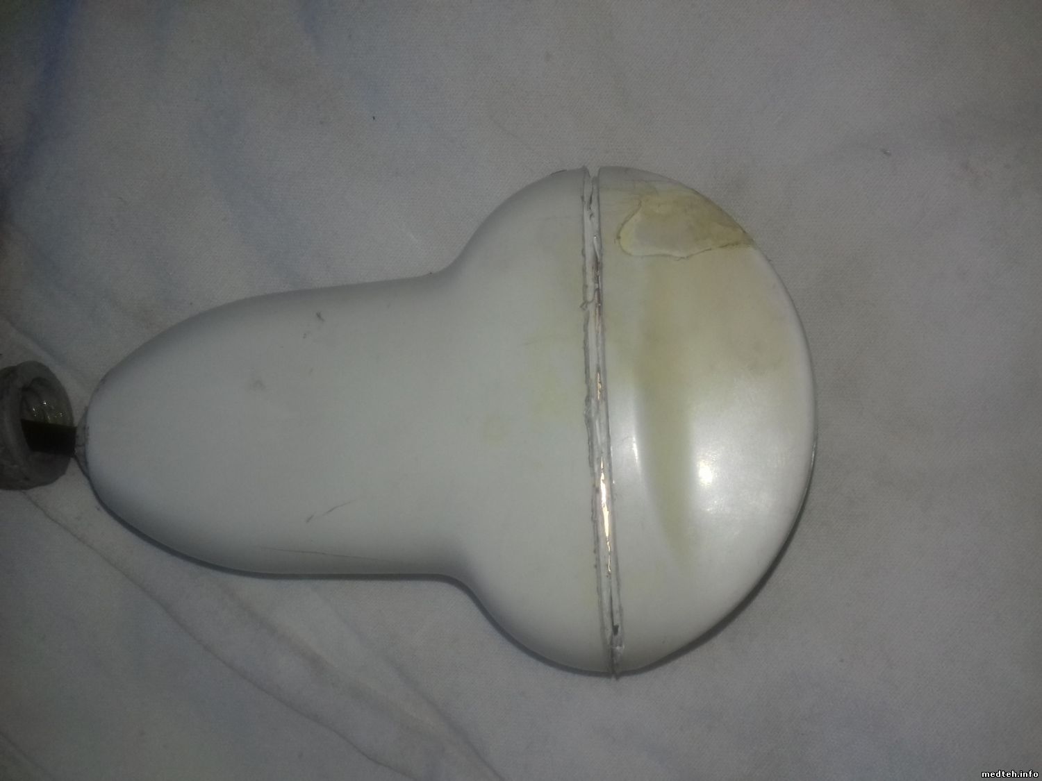

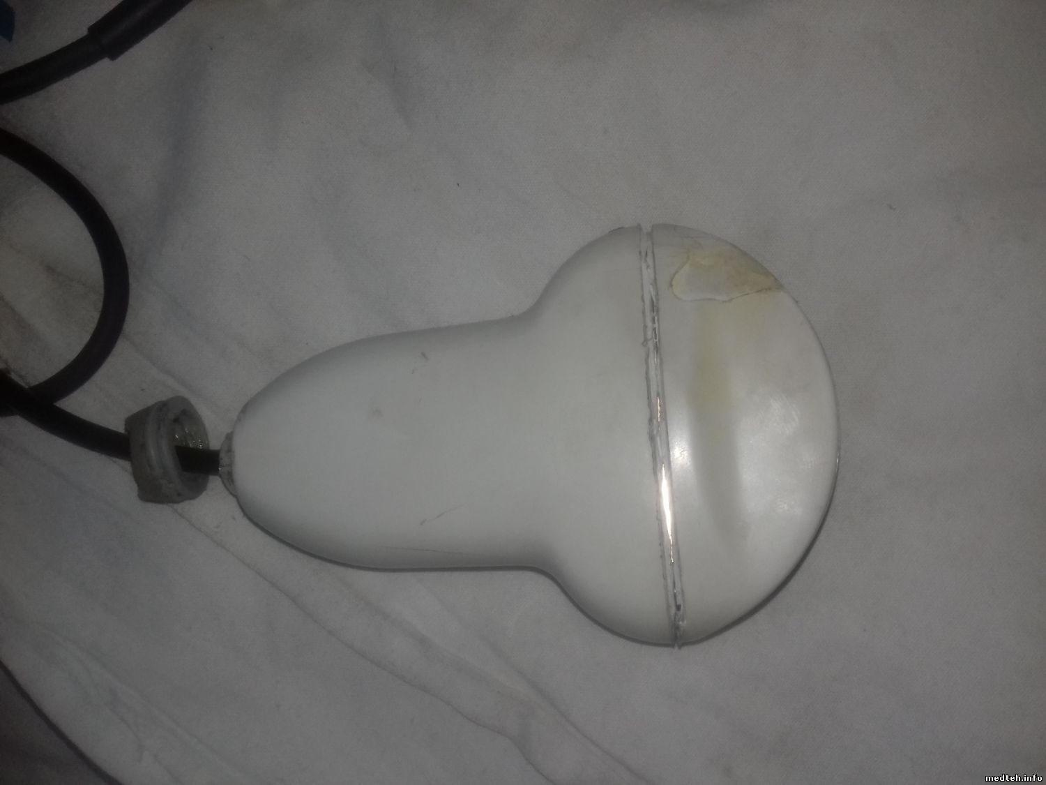

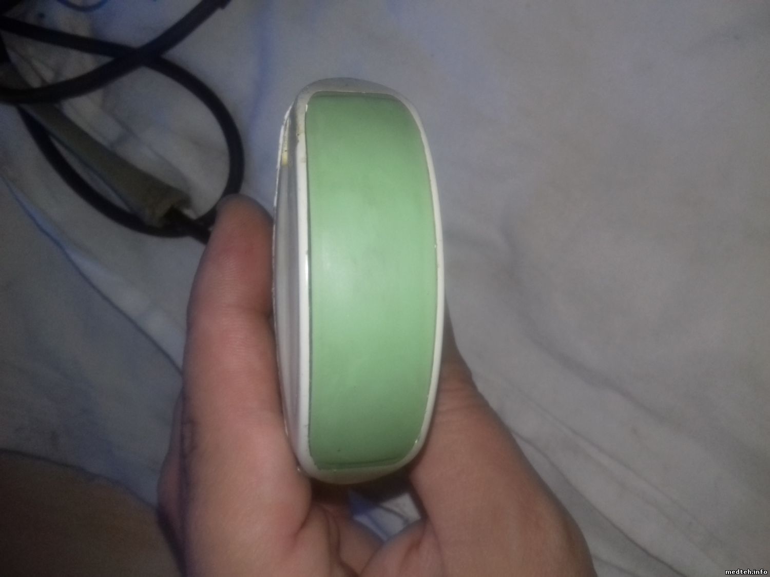

Подскажите, кто-нибудь пробовал использовать эпоксидку при отслойке линзы?
<-------V/'L'@Дb)KA------->
chelogДата: Четверг, 12.Сен.2019, 20:51 | Сообщение # 482
У вас сообщений: 111
Я нет, но лучше и не надо.
renault-userДата: Пятница, 13.Сен.2019, 07:00 | Сообщение # 483
У вас сообщений: 42
ЦФО, там где теплее
А с чего Вы взяли, что гель под линзой?
Я на фото разрыва линзы не вижу, вижу отслоение от согласующего слоя по рабочей поверхности и сбоку.
Дырка под линзу есть?
Кристаллы видно?

renault-user, кристаллы не видно. Дырки нет.
renault-userДата: Пятница, 13.Сен.2019, 22:47 | Сообщение # 485
У вас сообщений: 42
ЦФО, там где теплее
Замечательно. Можно устранить локальную деламинацию, сохранив оригинальную линзу, с гарантией в 6-ть мес.

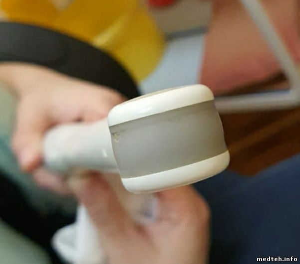

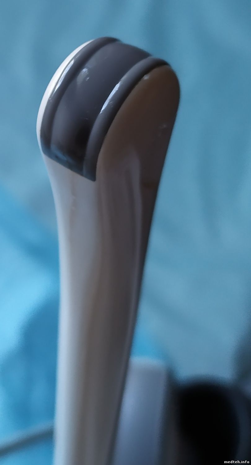

Добрый вечер.
Подскажите, пожалуйста, какие варианты можете предложить, чтобы победить "мозоль" на линзе вагинального датчика Sonoscape 6000 ? (темнота в этой области на экране см.фото.)

Предварительно, если деламинация не на очень большой площади, то её устранение, с сохранением оригинальной линзы.
См. личку.

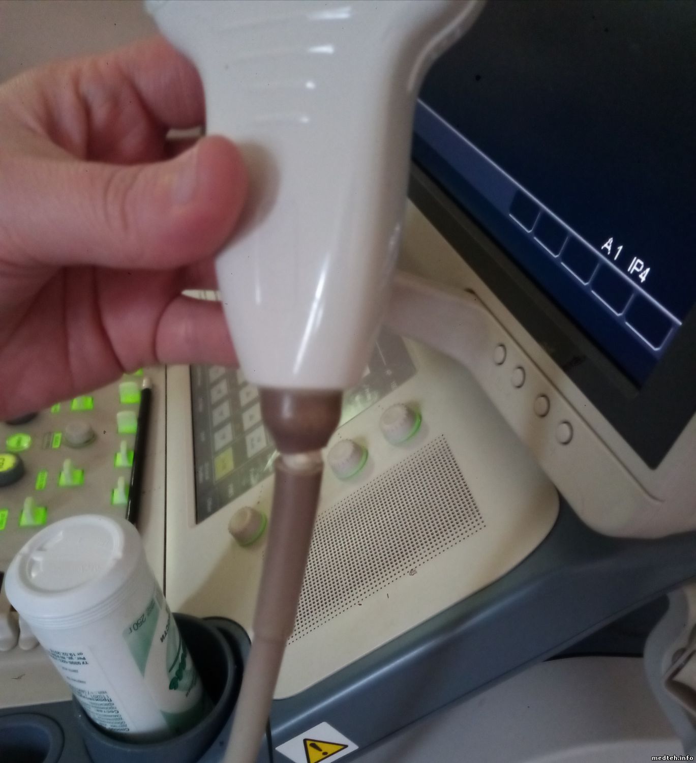

Подскажите, чем лучше заклеить муфту кабеля?
Сам кабель ещё пока целый.
servicemanДата: Четверг, 27.Фев.2020, 11:18 | Сообщение # 497
псков
Манжета термоусаживаемая
Сообщение отредактировал serviceman - Четверг, 27.Фев.2020, 11:20

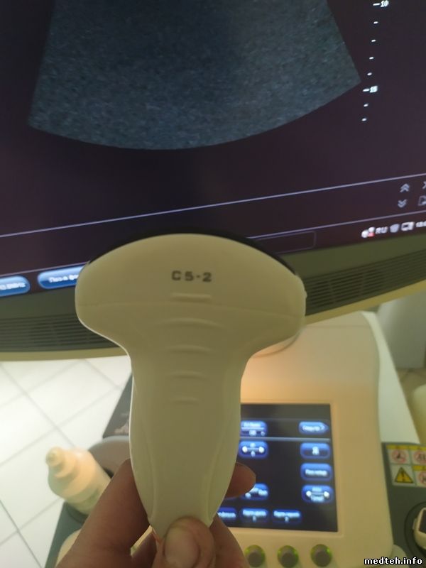

IrishstyleДата: Среда, 18.Мар.2020, 17:07 | Сообщение # 501
У вас сообщений: 35
Имеем филиповский датчик С5-2, аппарат перестал его видеть (на других аппаратах проверяли).
В чём может быть причина, кто сталкивался?
Механически не повреждён.

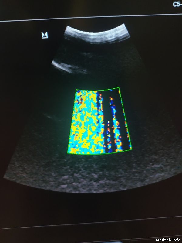

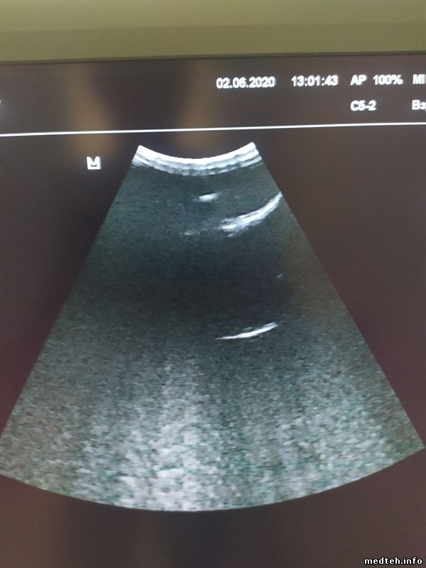

chelogДата: Среда, 03.Июн.2020, 20:10 | Сообщение # 503
Помехи появляются при касании датчика по линзе, на ЦДК при этом помехи.
Датчик проверяли на двух разных УЗИ в разных районах.
Кто сталкивался с такими помехами? ...
mazahaka797Дата: Четверг, 11.Июн.2020, 11:18 | Сообщение # 504
У вас сообщений: 35
field service engineer
msk
chelog, вероятно, повреждена линза, ещё нарушение экрана у датчика.

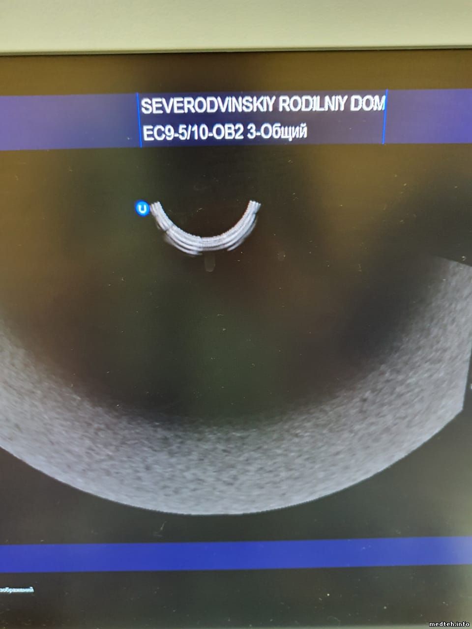

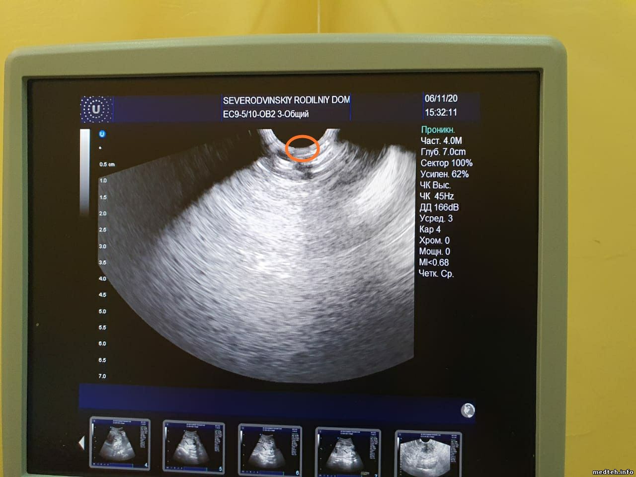

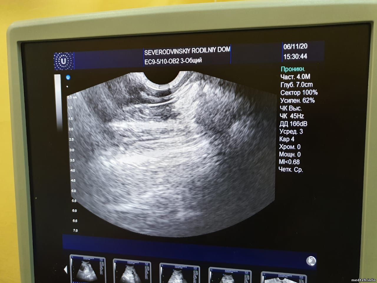

UmaSvДата: Понедельник, 09.Ноя.2020, 09:04 | Сообщение # 505
Биомедицинские технические системы

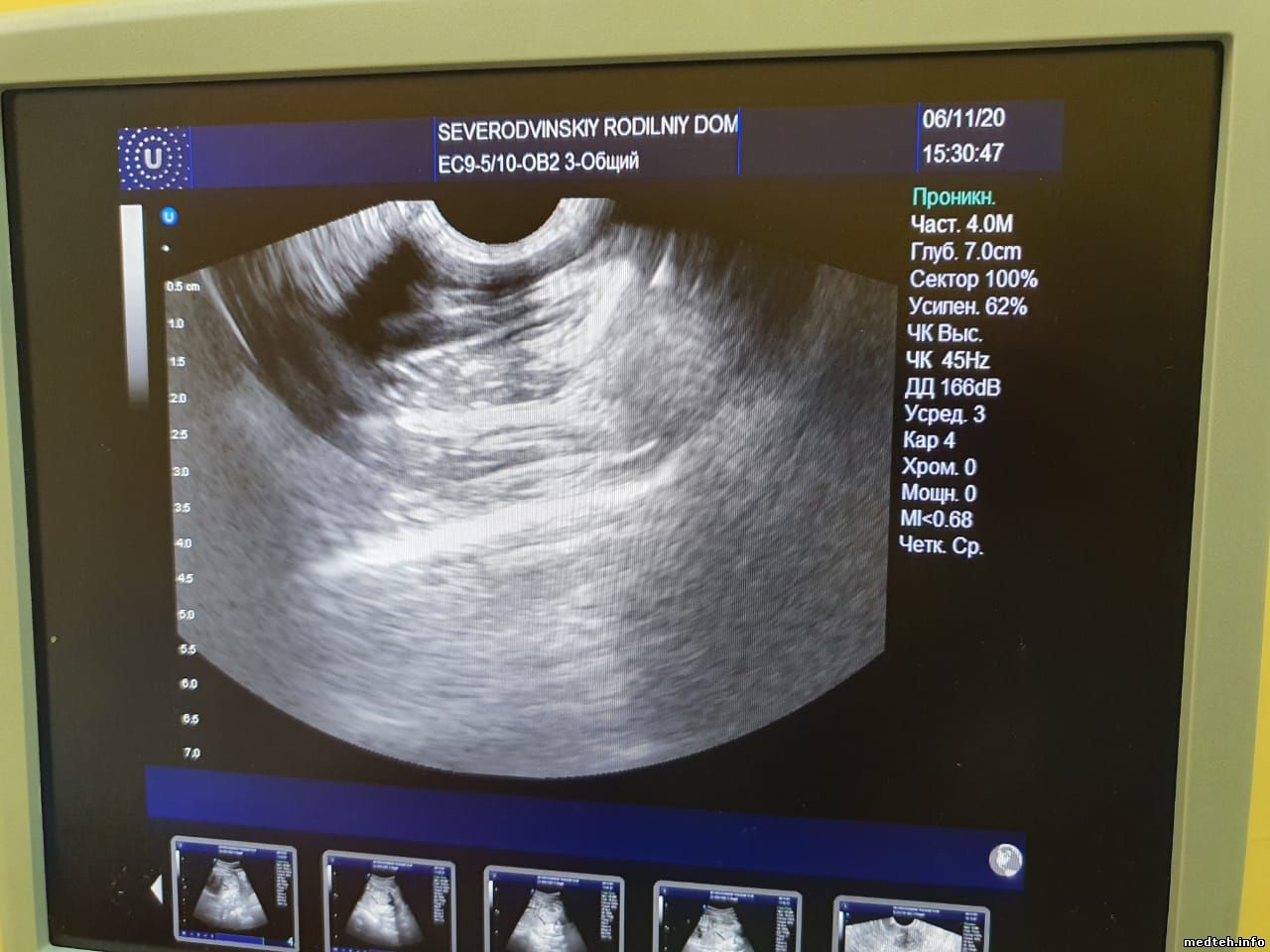

Подскажите, пожалуйста, в чем может быть проблема с датчиком?
На изображении сверху заметен сектор темнее остальных, создающий своего рода "тень", врачам мешает. При движении металлического предмета по поверхности линзы сектор в этом месте не исчезает, но тускнеет(менее яркий,чем в других частях сектора). Датчик вагинальный. С краю имеется небольшое повреждение линзы. В этом месте дефекта на изображении нет.
chelogДата: Понедельник, 09.Ноя.2020, 19:34 | Сообщение # 506
Вышлите, пожалуйста, фото линзы датчика.
Если немного придавить на линзу, тень уходит?
P.S. Зачем водить Ме предметом, я не понимаю.
UmaSvДата: Вторник, 10.Ноя.2020, 08:16 | Сообщение # 507
Не уходит. В данном случае, наверное, было необязательно водить каким-то предметом. А вообще, чтобы проверить ПК. Если "выбиты", то в этом месте на секторе будет "провал". Разве нет? ...
chelogДата: Вторник, 10.Ноя.2020, 16:42 | Сообщение # 508
Похоже, что у вас есть повреждение ПК, но возможно, что может проблема в разъёме.
Если пару ПК у вас неисправны, то как раз примерно такое поле будет невидным.
Сектор выпадает, когда есть повреждение нескольких рядом (по моему опыту).

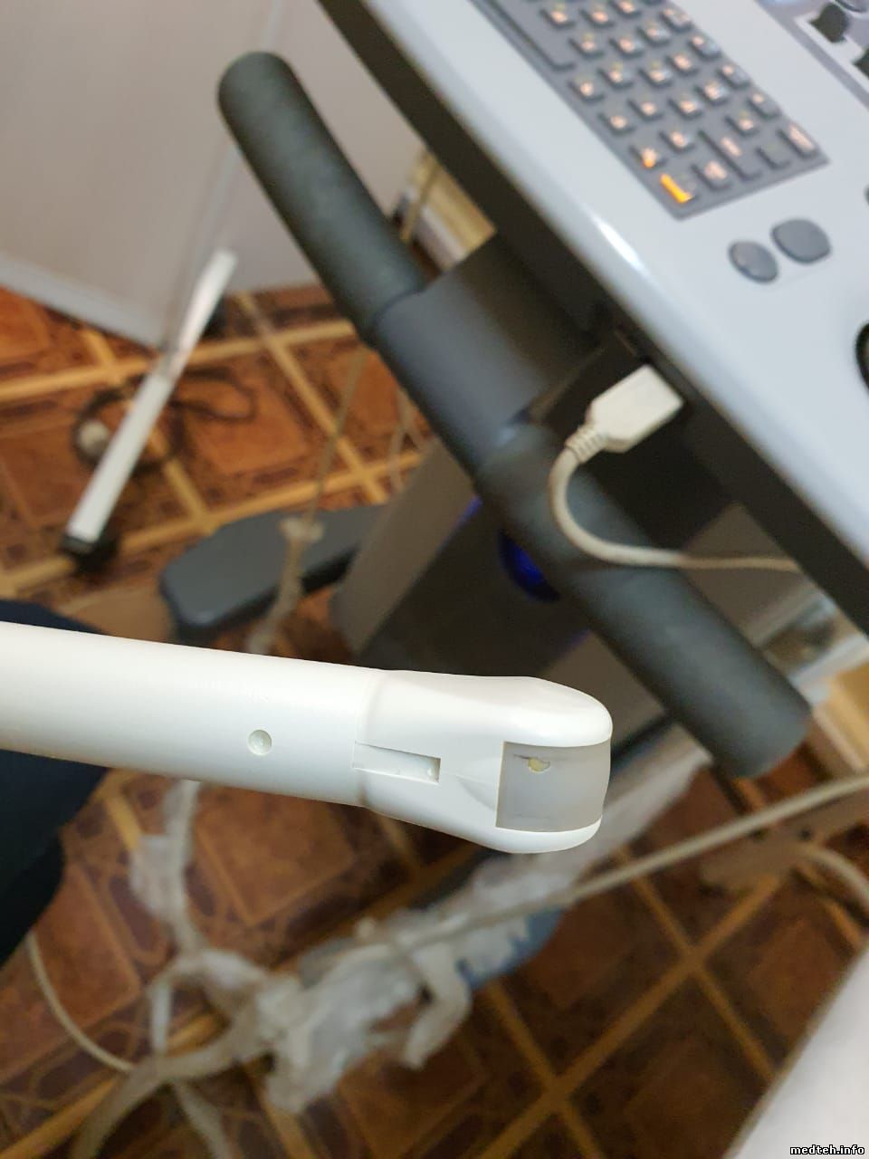

renault-userДата: Четверг, 19.Ноя.2020, 07:29 | Сообщение # 509
У вас сообщений: 42
ЦФО, там где теплее
С такой дыркой в линзе Вы планомерно убиваете датчик, и судя по теням у Вас это получается неплохо.
Мы однозначно можем помочь решить Ваши проблемы. остальное написал Вам в личный ящик.
