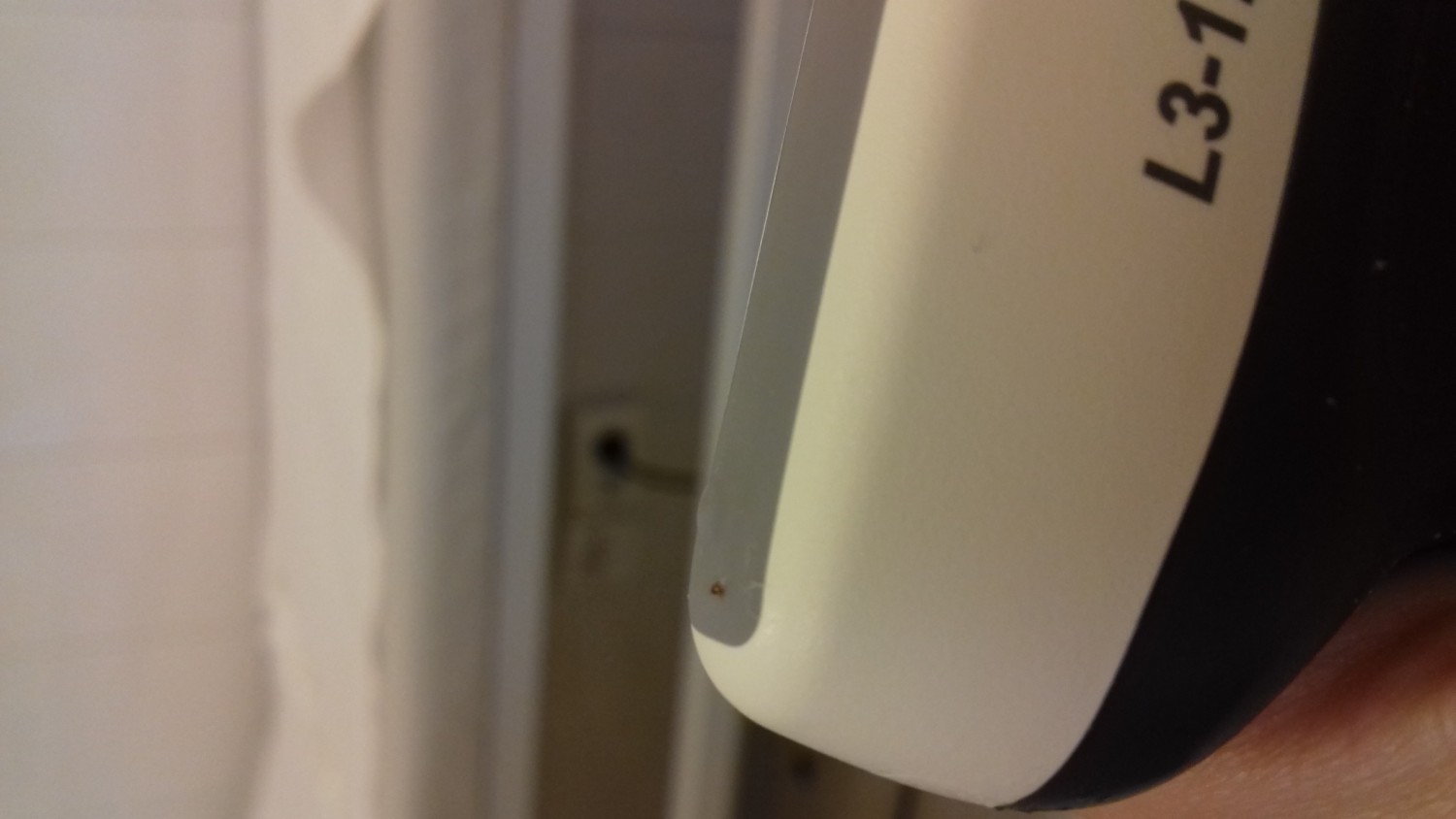

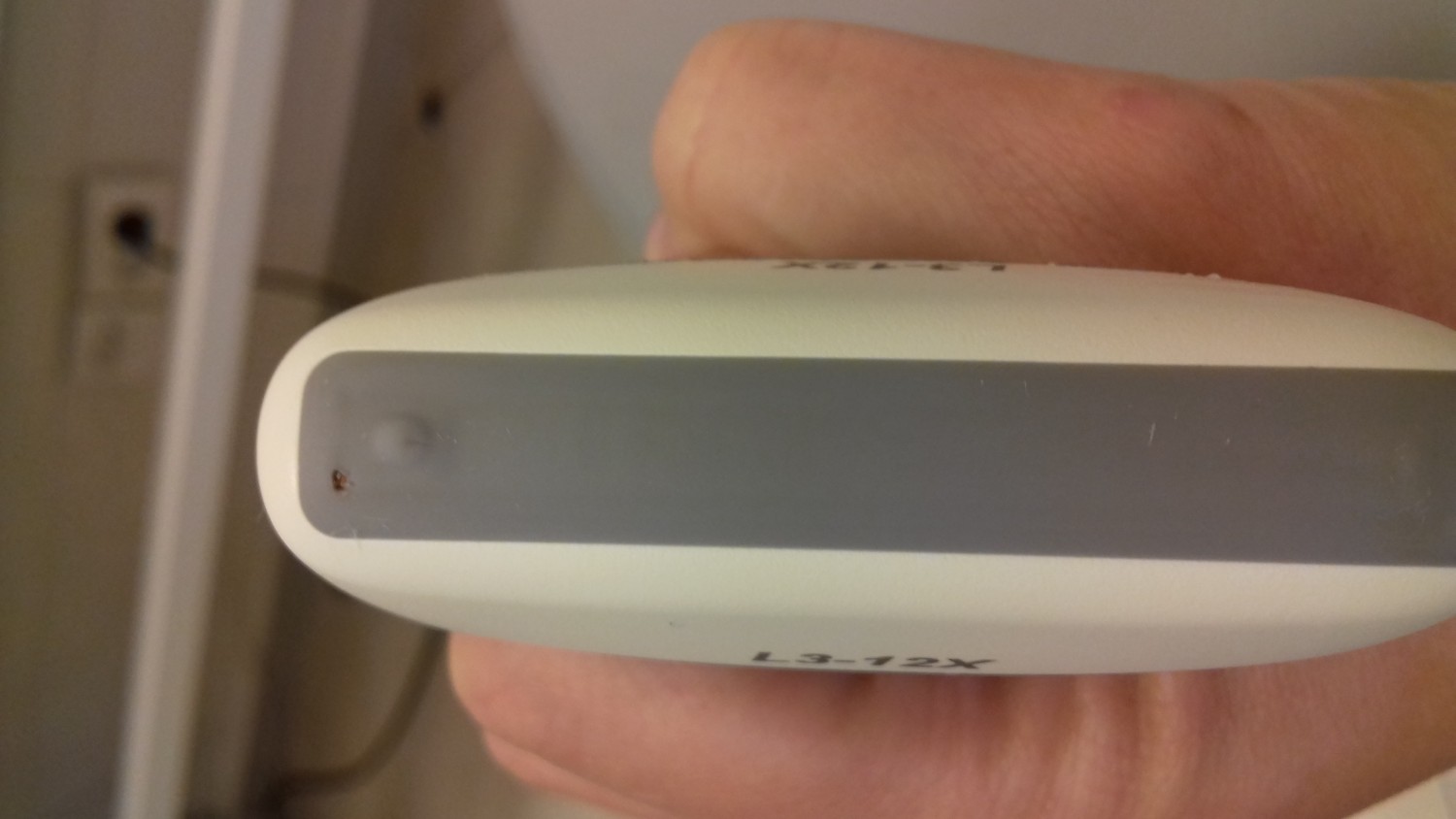

Здравствуйте,подскажите что можно сделать с таким отслоением ? на фото
renault-userДата: Четверг, 13.Сен.2018, 20:14 | Сообщение # 408
У вас сообщений: 42
ЦФО, там где теплее
это не отслоение линзы. надо все просмотреть под микроскопом, вычистить остатки геля, промыть, обезжирить, хорошо высушить, залить проникающим жидким 2-компонентным составом. тогда вы имеете много шансов поработать еще лет 3-7 на этом датчике

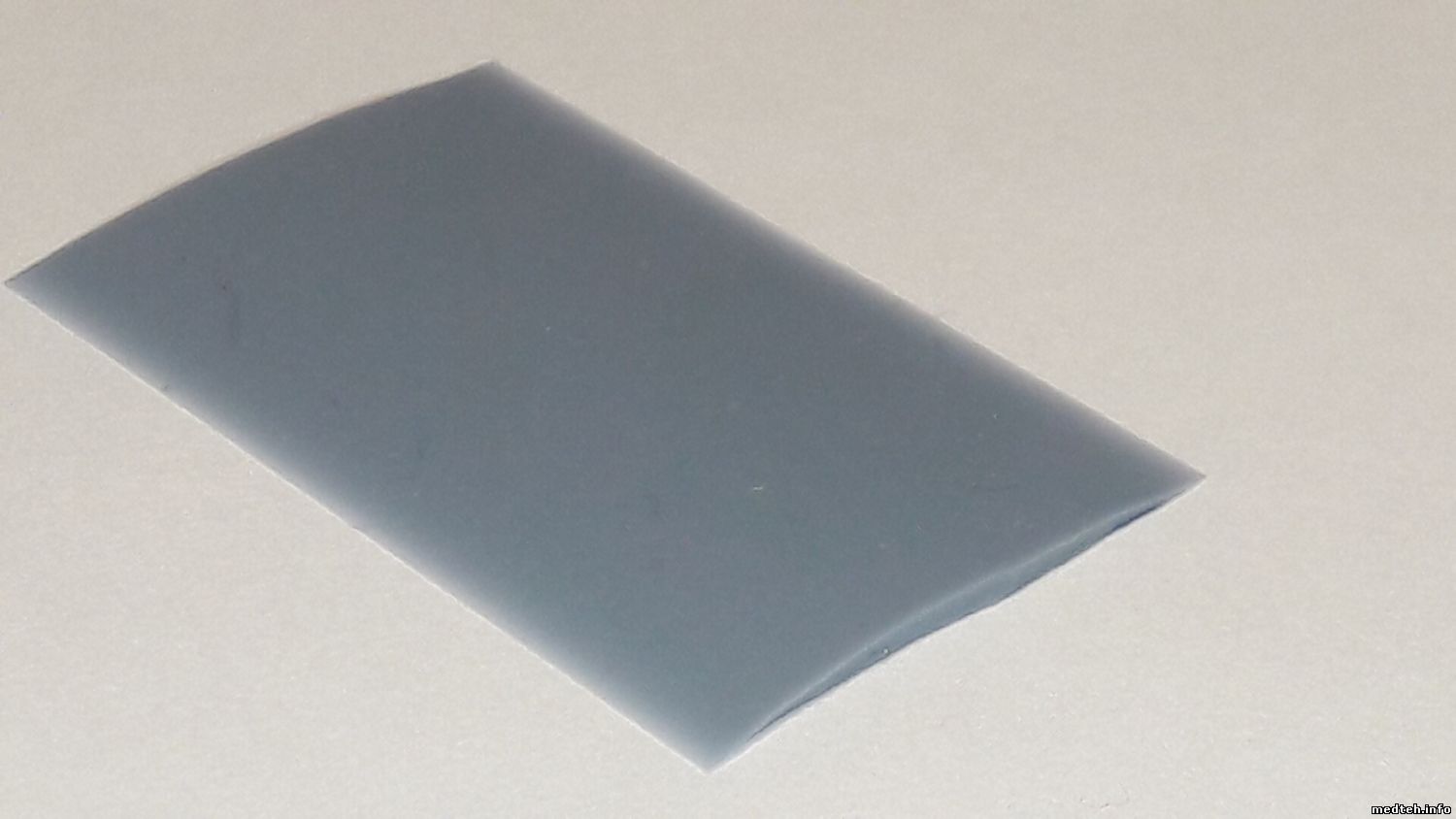

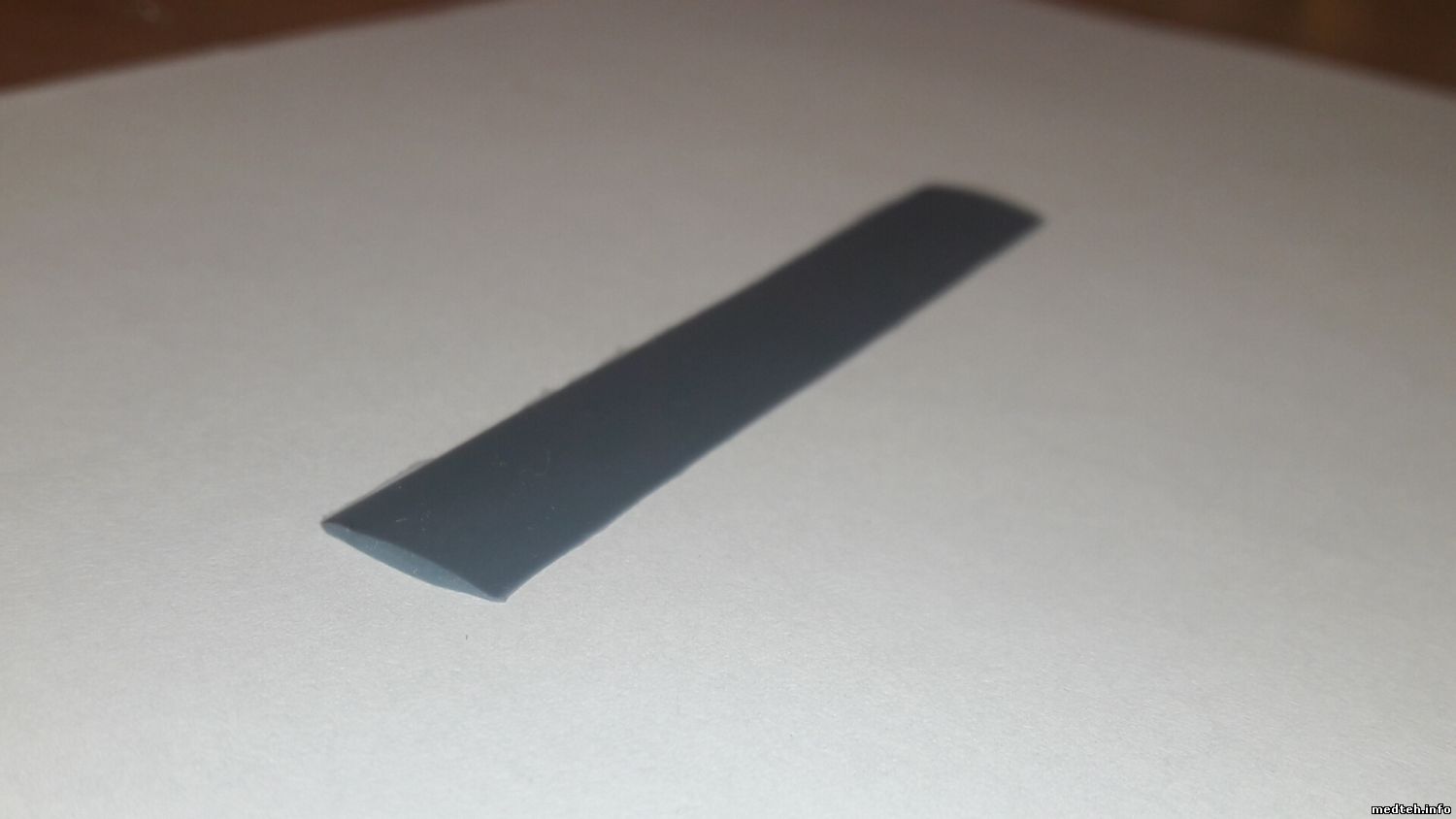

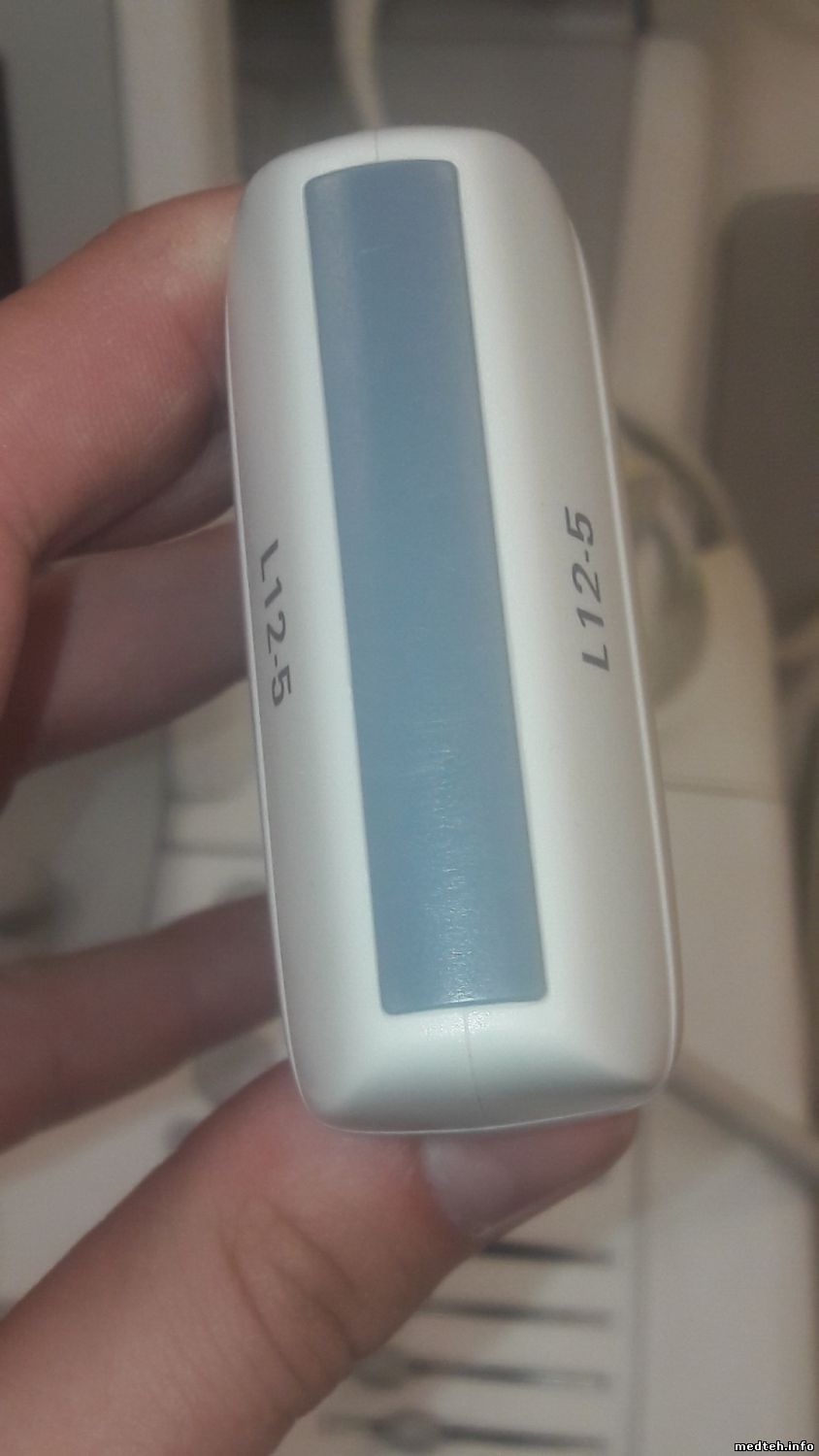

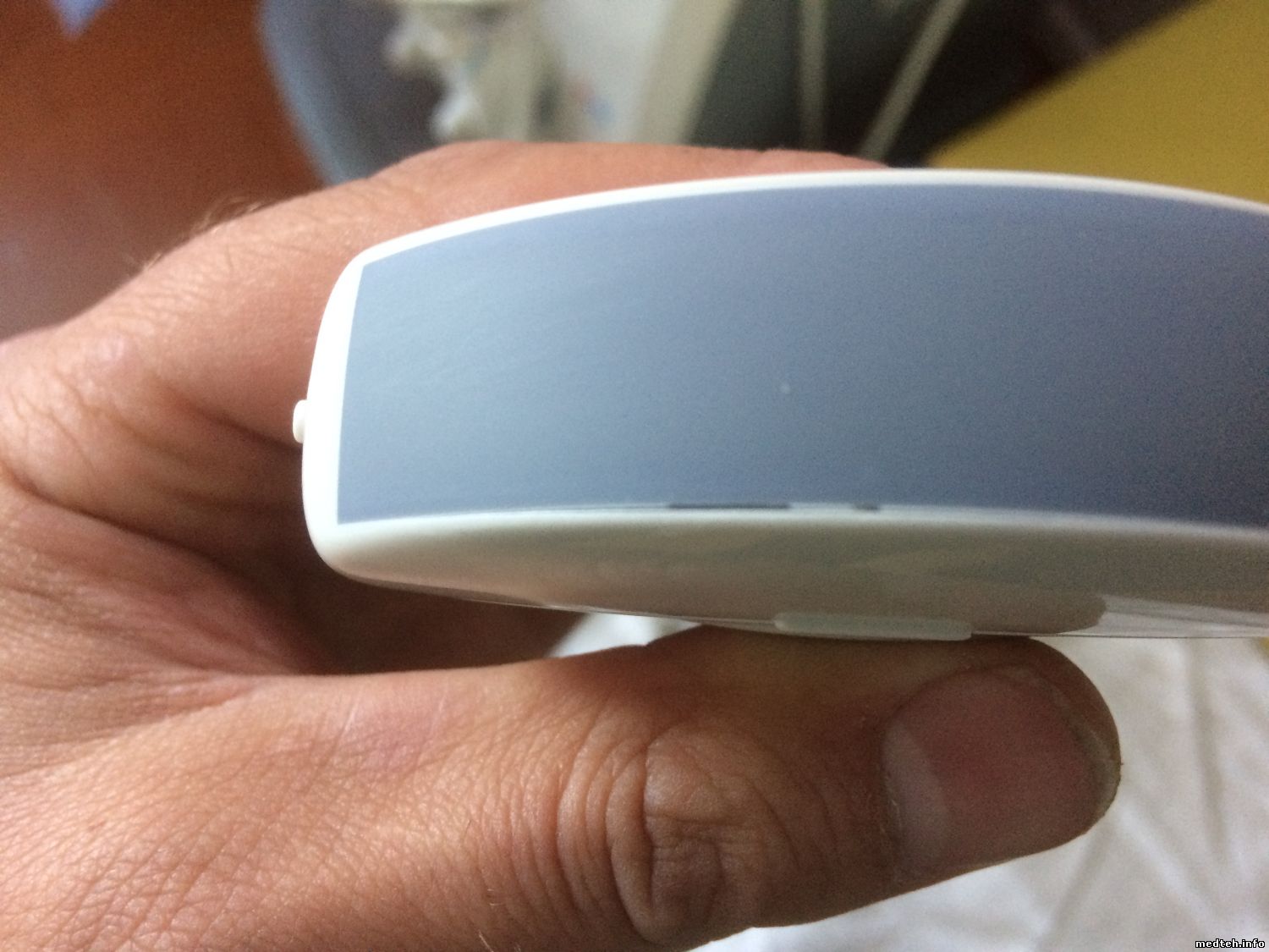

можно ли хотя-бы фото линзы к примеру от L12 GE на обозрение выложить в нескольких планах: фас, прохвиль?
26 лет в ремонте ИМТ
mazahaka797Дата: Среда, 26.Сен.2018, 21:12 | Сообщение # 417
У вас сообщений: 35
field service engineer
msk

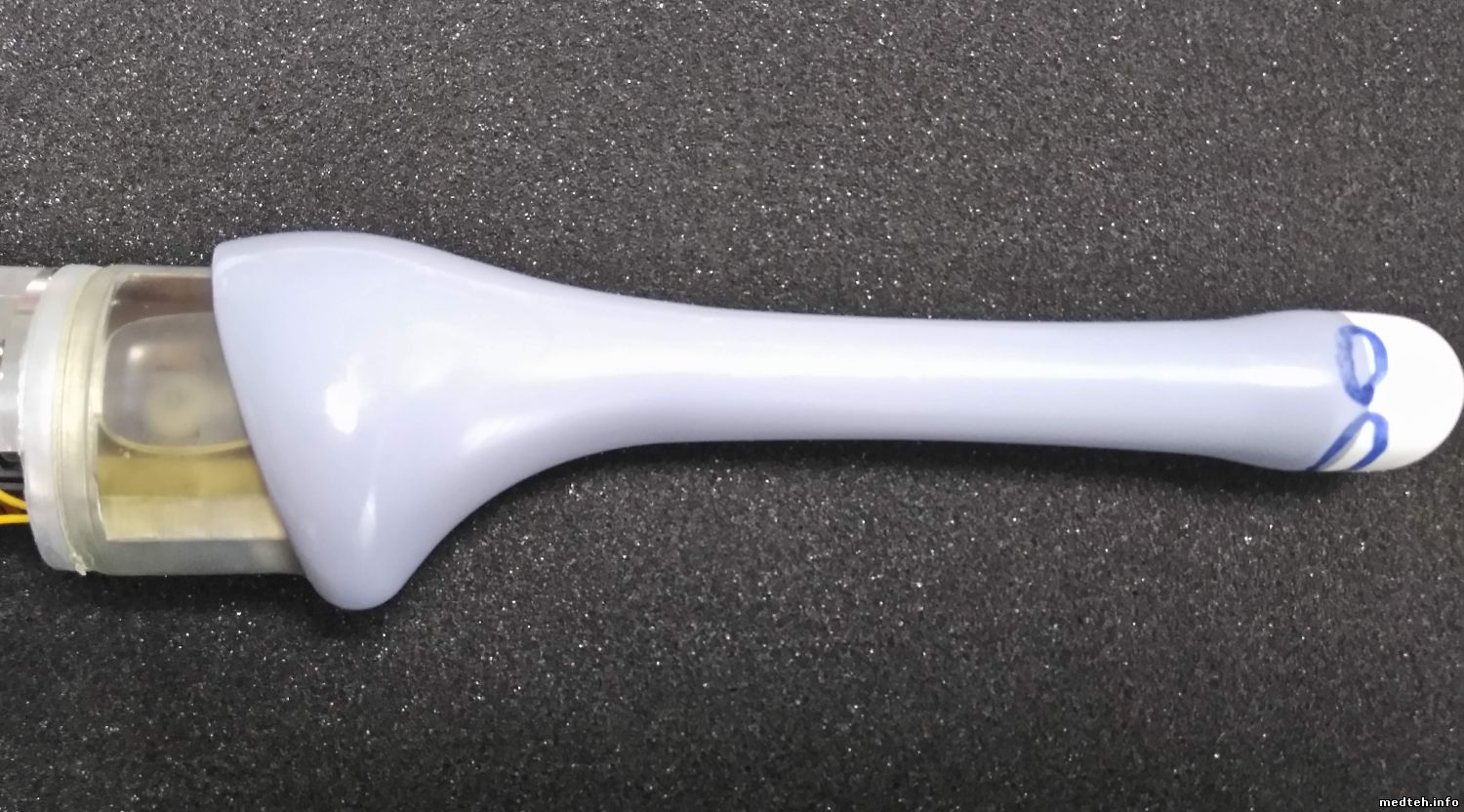

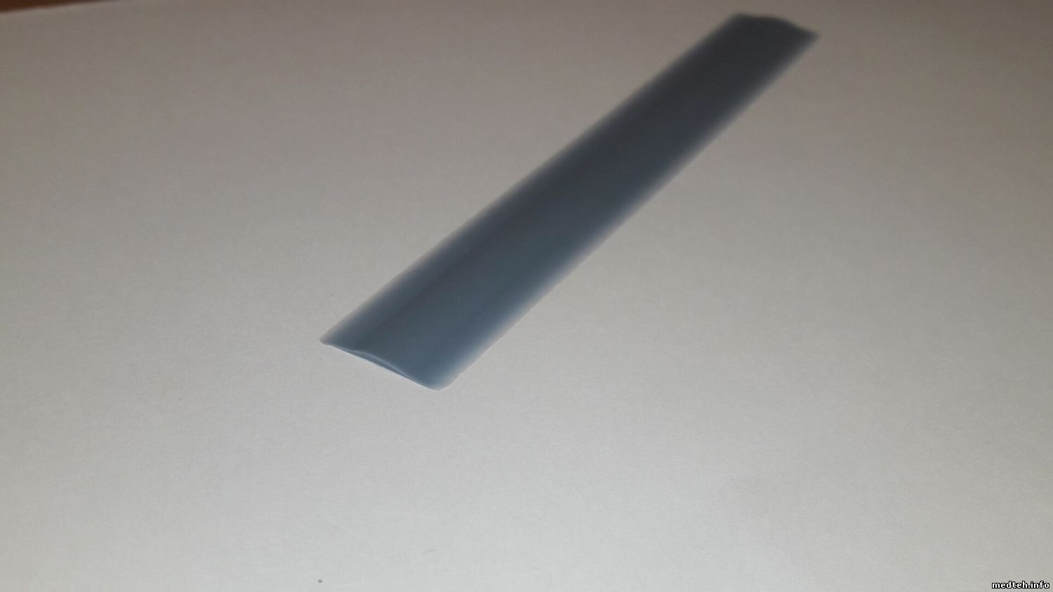

В прикрепленных картинках линзы от линеек Philips и Esaote, и секторного GE. И фото линейки после замены линзы (делал сам), потом сравнивал ремонтный и не ремонтный датчики на фантоме, разницы вообще никакой.
5623035.jpg (64.8 Kb) · 4692380.jpg (59.4 Kb) · 1913946.jpg (78.2 Kb) · 4431597.jpg (76.2 Kb) · 1901537.jpg (57.8 Kb)

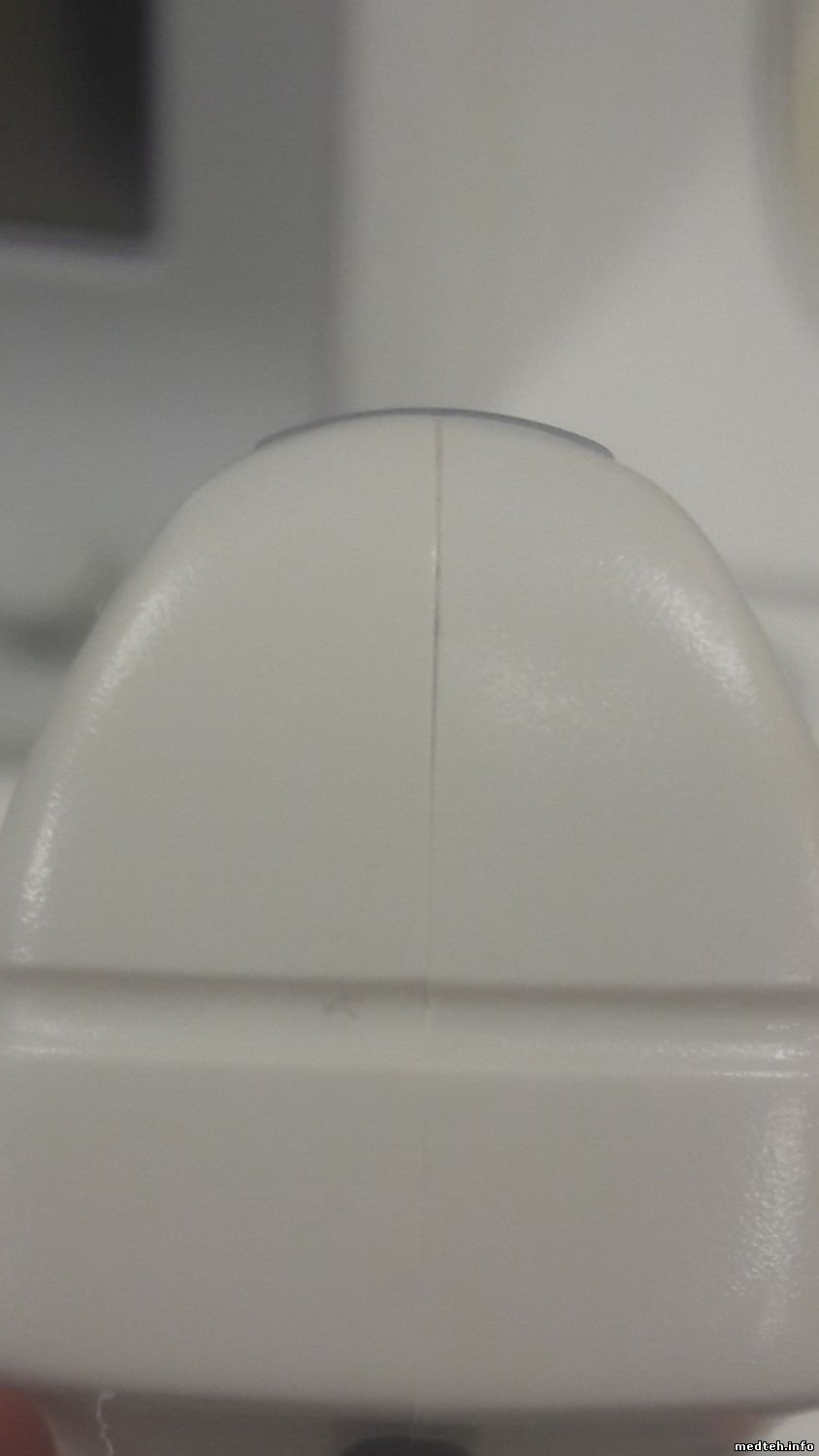

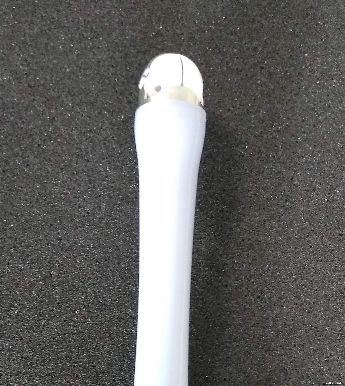

9254Дата: Пятница, 12.Окт.2018, 14:59 | Сообщение # 418
врач
Господа!

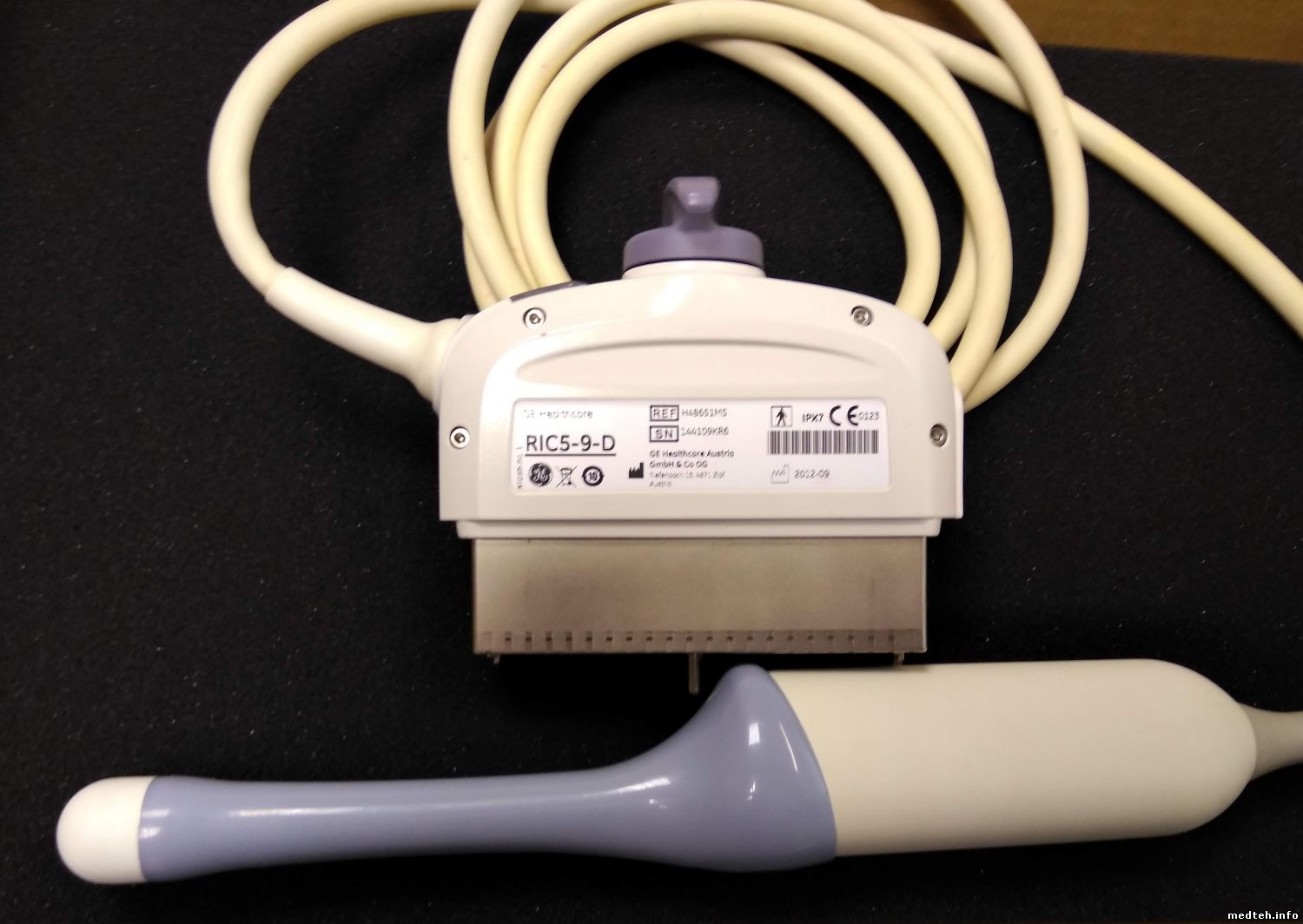

Возможен ли ремонт такого датчика E Cube?
renault-userДата: Воскресенье, 14.Окт.2018, 22:34 | Сообщение # 419
У вас сообщений: 42
ЦФО, там где теплее
а что с кристаллами? особенно интересно там, где дырка и вроде как пузырь?

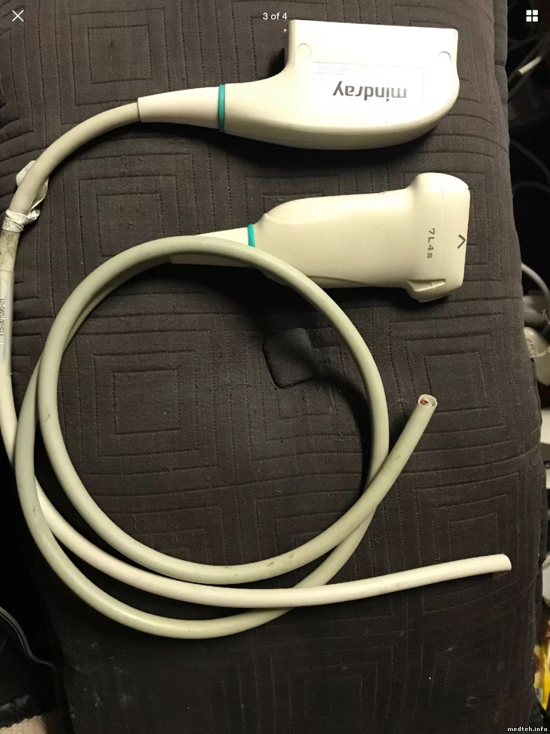

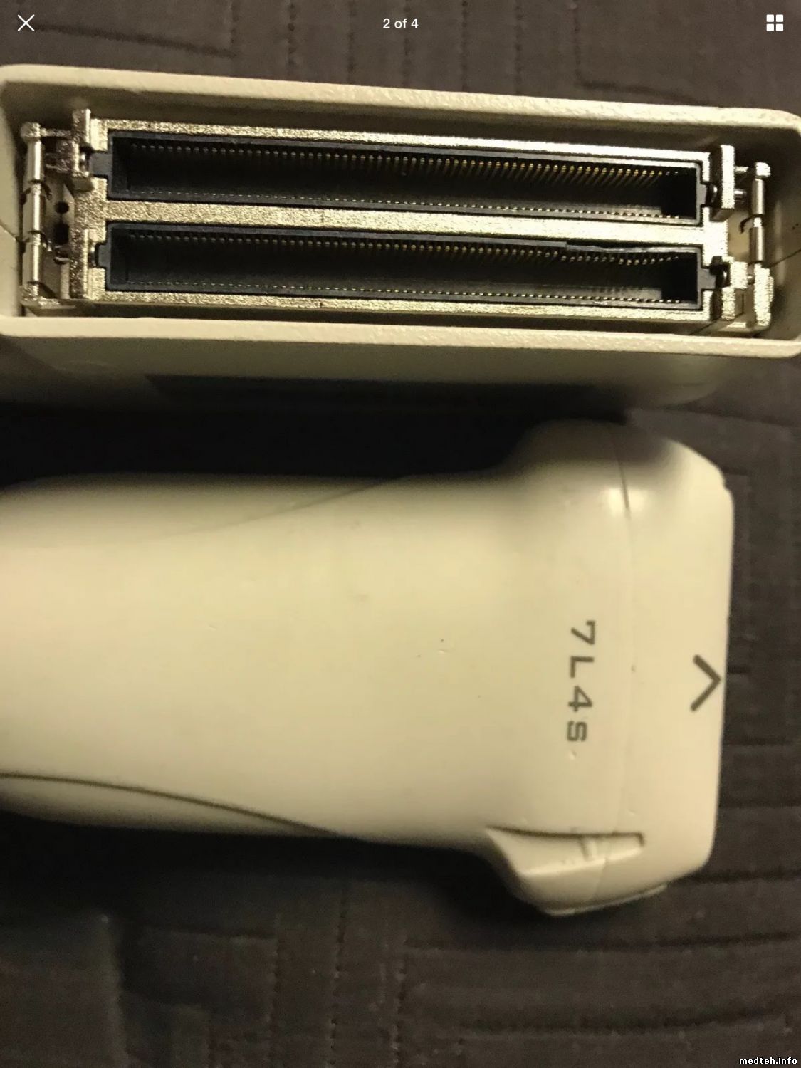

Здраствуйте, знатоки! Вопрос!
Есть датчик Mindray 7L4s с перерезаным проводом (в обьявлении говорится - вандализм)
По хорошой цене...
Собственно вопрос
Можна ли с г...на сделать конфетку - спаять провода обратно, без последствий, чтоб апарат распознавал датчик и коректно работал...
Извиняюсь за ошыбки, мой родной язык украинский.
Фото прилагаю!
mazahaka797, сколько стоит провод и конектор (что вставляется в сам аппарат) к УЗИ-датчику mindray 7L4s
Приблизительно сколько (в $)?
renault-userДата: Воскресенье, 21.Окт.2018, 11:06 | Сообщение # 421
У вас сообщений: 42
ЦФО, там где теплее
можно. только денег стоит и лечится это заменой жгута проводов

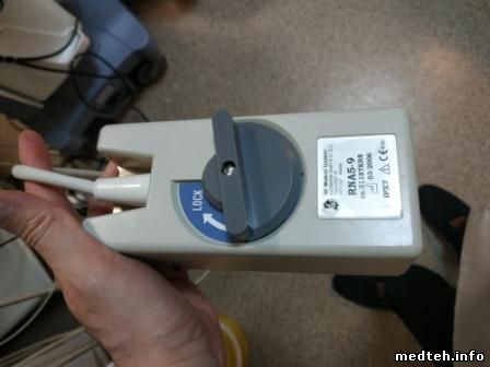

gromilas74Дата: Вторник, 15.Янв.2019, 20:11 | Сообщение # 424
врач УЗИ
Мне нужно на этом датчике GE RNA 5-9 поменять адаптер (толстый от Волюсона 530, на тонкий для Волюсона I). Это возможно?

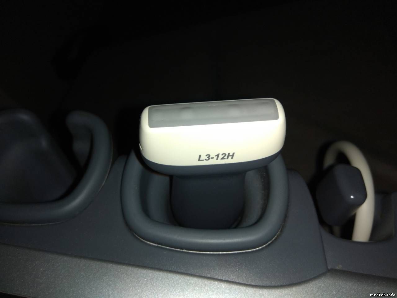

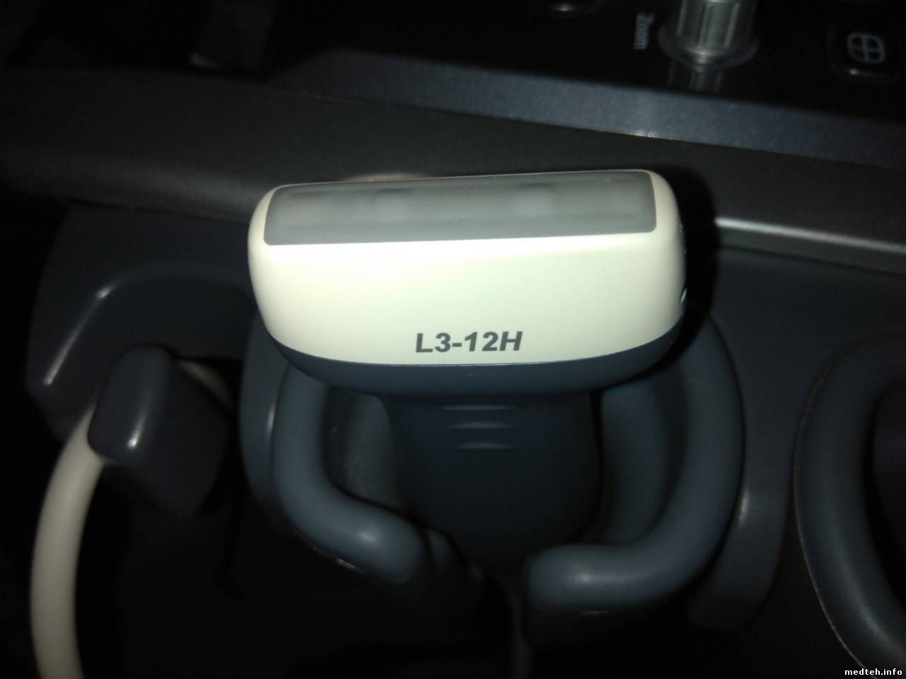

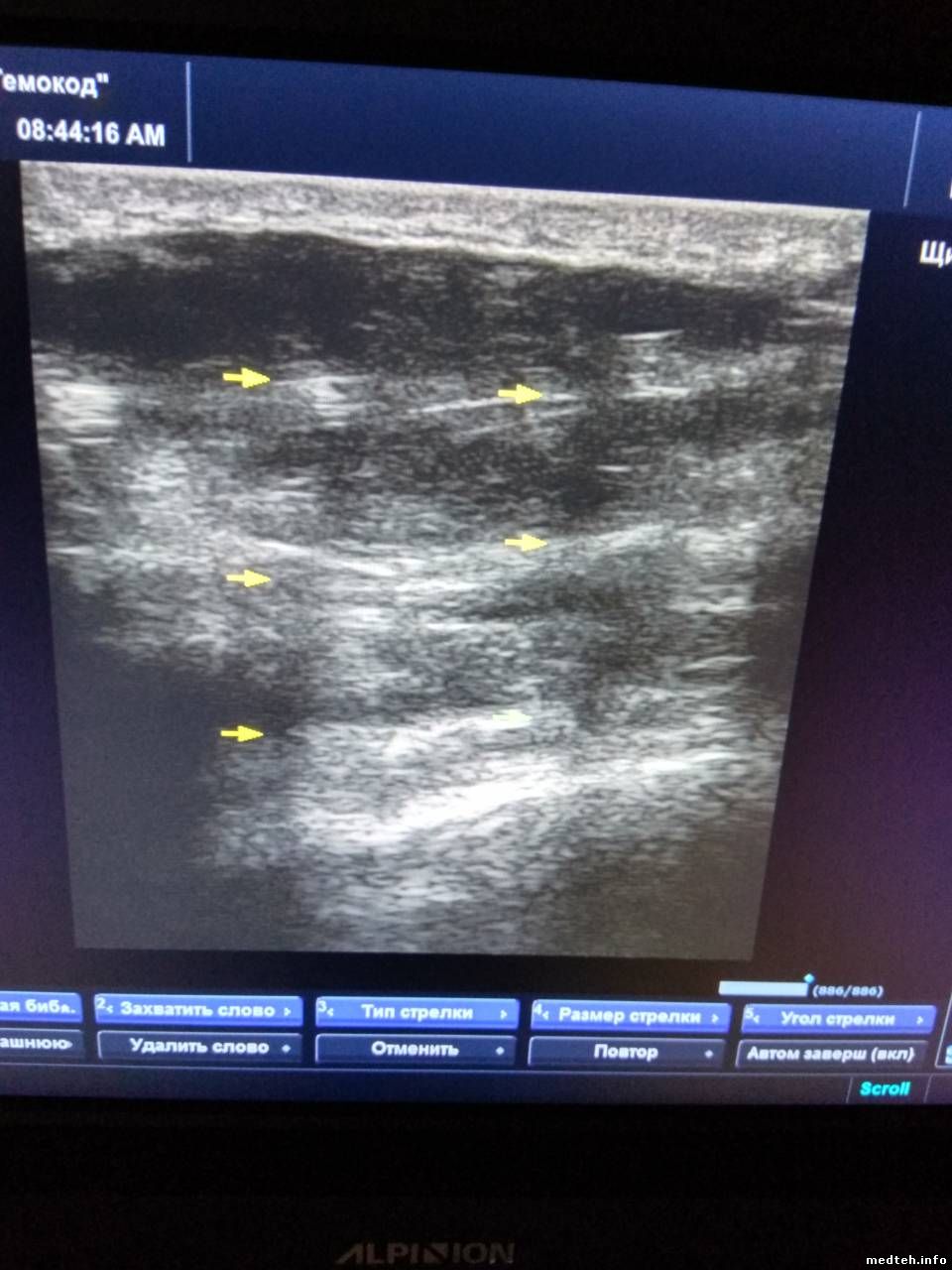

Подскажите, УЗИ GE Vivid 7. Не работает датчик M3S. Аппарат был неисправен но врачи говорят что датчик работал и перед тем как сломался УЗИ он вообще лежал в шкафу. Порт на УЗИ рабочий а вот на датчике не горт светодиод и на экране ровная линия, хотя система его распознаёт. Я так понял он не разборный, только ломать, Что подскажите?

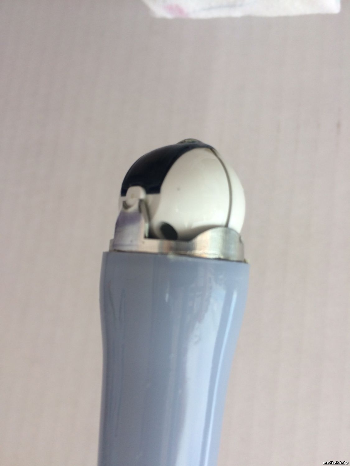

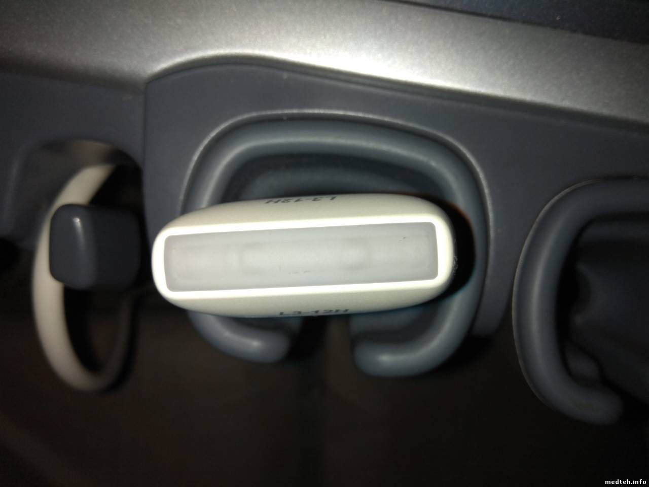

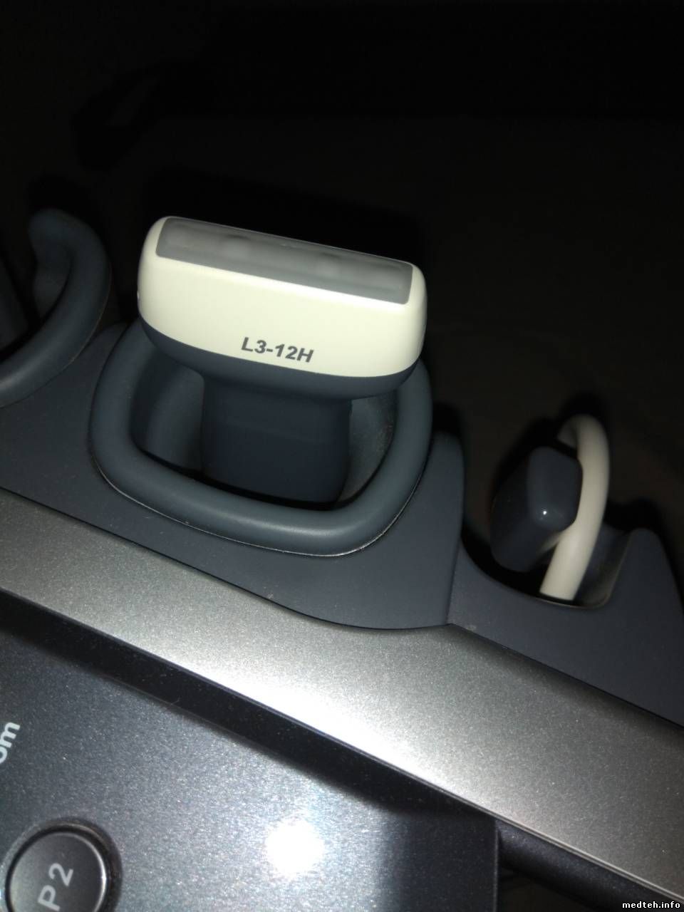

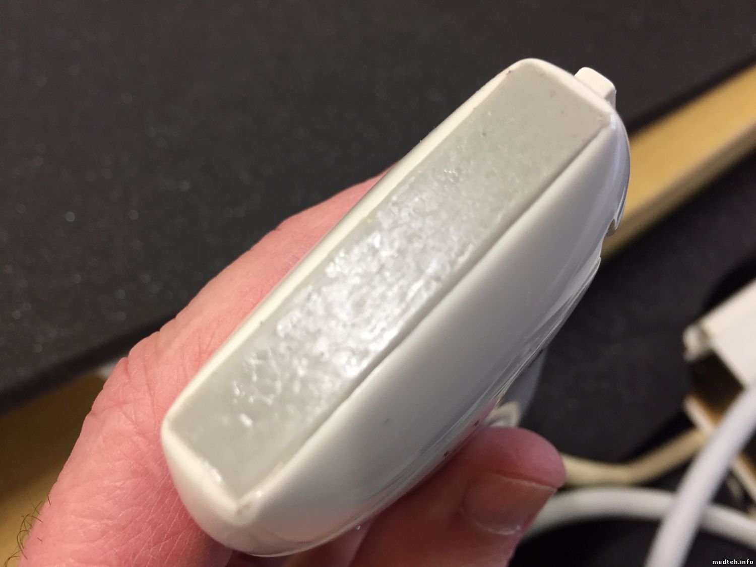

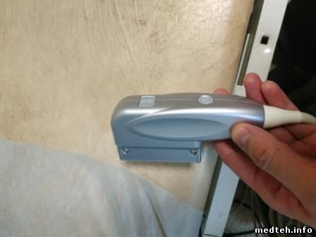

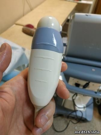

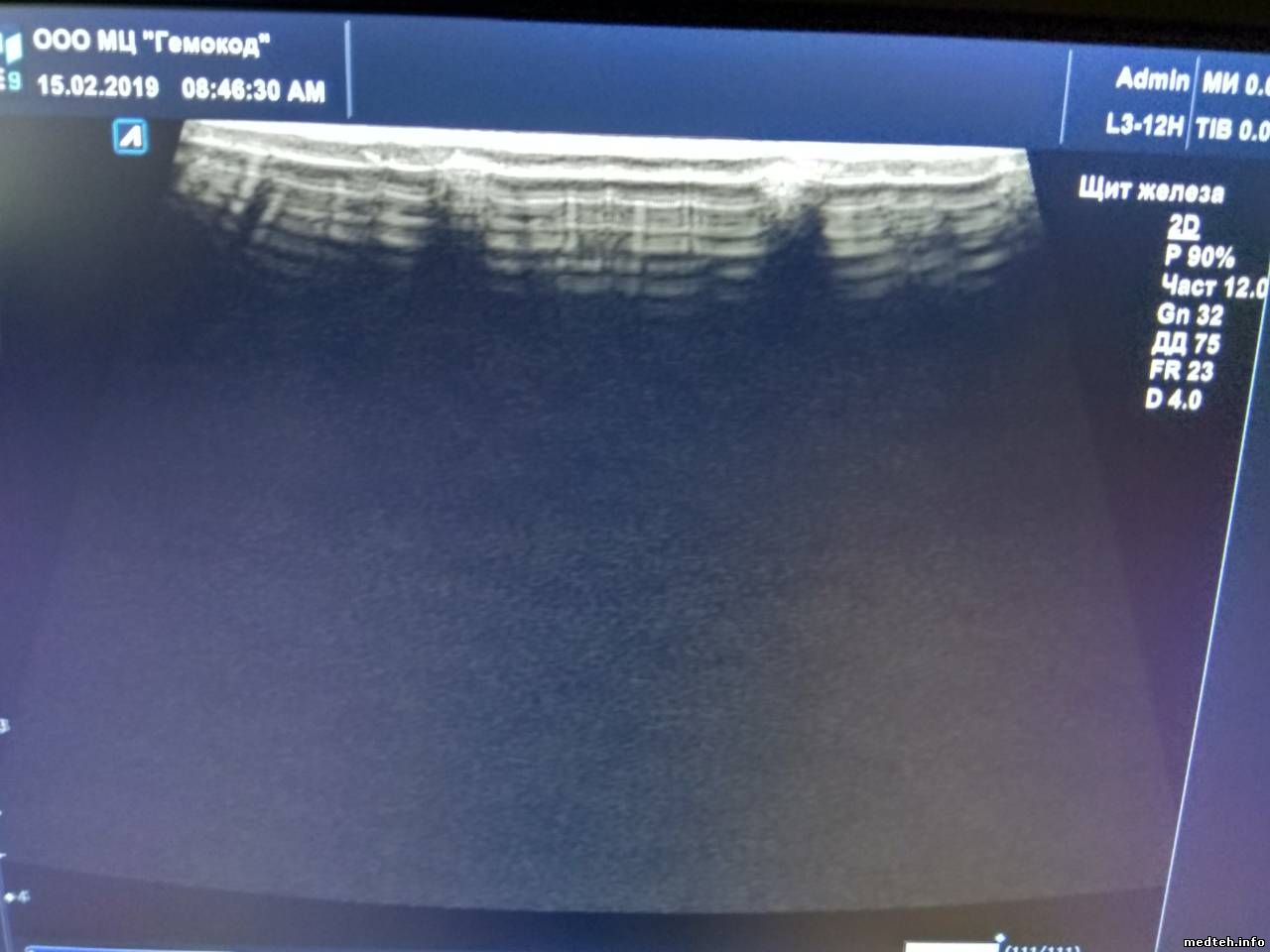

Добрый день! Уважаемые коллеги, посоветуйте,плиз..Что можно сделать в данной ситуации? Замена линзы? И если исправит проблему, то кто может взяться за это? Соответственно, сроки ремонта,цена,гарантия на работу? Сам ни разу такое не делал и опасаюсь...
Фото прилагаю..
2007676.jpg (50.8 Kb) · 1106821.jpg (50.8 Kb) · 6863907.jpg (127.3 Kb) · 2895305.jpg (127.3 Kb) · 5262964.jpg (88.9 Kb) · 5110581.jpg (62.2 Kb)
женек 75
pilot9275Дата: Пятница, 15.Фев.2019, 09:36 | Сообщение # 432
У вас сообщений: 32
инженер ИМТ
Чебоксары
Фото прилагаю..
5826770.jpg (50.8 Kb) · 1992760.jpg (58.4 Kb) · 5133228.jpg (88.8 Kb) · 3632924.jpg (127.3 Kb) · 3031001.jpg (88.9 Kb) · 3128455.jpg (62.2 Kb)
женек 75
servicemanДата: Пятница, 15.Фев.2019, 10:02 | Сообщение # 433
псков
Я отправлял в компанию ERS Plus (москва).
Стоимость замены линзы от 30 до 60 (прошлый год) т.р. в зависимости от того, какой силикон использовать.
Гарантию дают.

ostrow12Дата: Пятница, 15.Фев.2019, 13:14 | Сообщение # 434
Сделали быстро но качество посмотрите сами на фото.

renault-userДата: Суббота, 16.Фев.2019, 17:53 | Сообщение # 436
У вас сообщений: 42
ЦФО, там где теплее
Это что такое? Линза??? shok
РОМУЛДата: Воскресенье, 17.Фев.2019, 01:07 | Сообщение # 437
У вас сообщений: 830
Ультразвук
Если это линза, то я Шахиншах турецкий biggrin biggrin biggrin
pilot9275Дата: Воскресенье, 17.Фев.2019, 17:47 | Сообщение # 438
У вас сообщений: 32
инженер ИМТ
Чебоксары
Совсем все плохо?))))))
женек 75
РОМУЛДата: Воскресенье, 17.Фев.2019, 23:43 | Сообщение # 439
Ультразвук
pilot9275, где вообще геометрия линзы? Просто тупо залито герметиком...
mazahaka797Дата: Понедельник, 18.Фев.2019, 09:45 | Сообщение # 440
У вас сообщений: 35
msk
Сурово. если это не бесплатно, то вас обманули))
