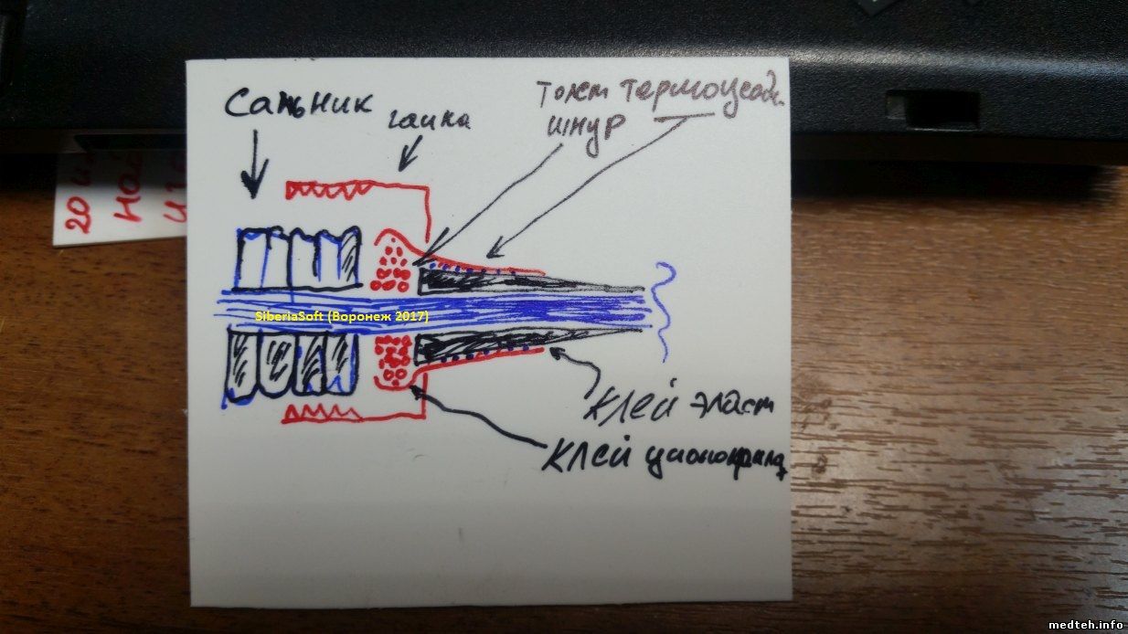

Цитата thestinger ()
Подскажите как быть, под основанием датчика, отклеилась изоляция от основного провода, там под ней пружина вроде как. Вот как это грамотно устранить? Изолентой замотал, но меня заставляют это сделать некой чудотермоусадкой для датчиков, которую они видимо сами придумали. Как быть?
мы чинили так.
(термоусадка хорошо клеится клеями если что) (и не плохо тянется в большую сторону до усадки)

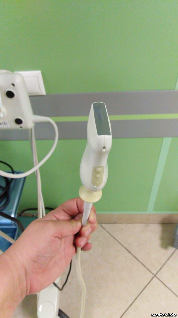

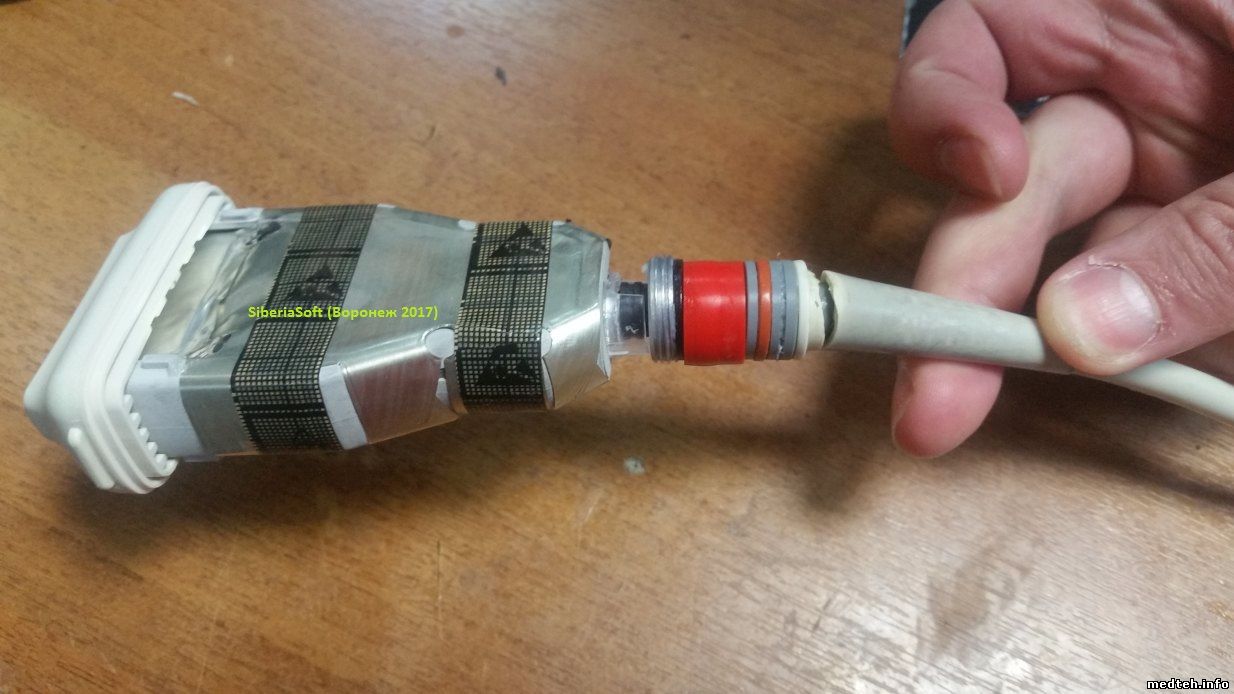

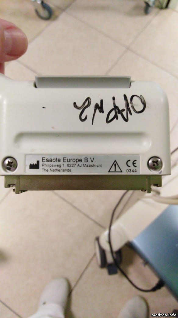

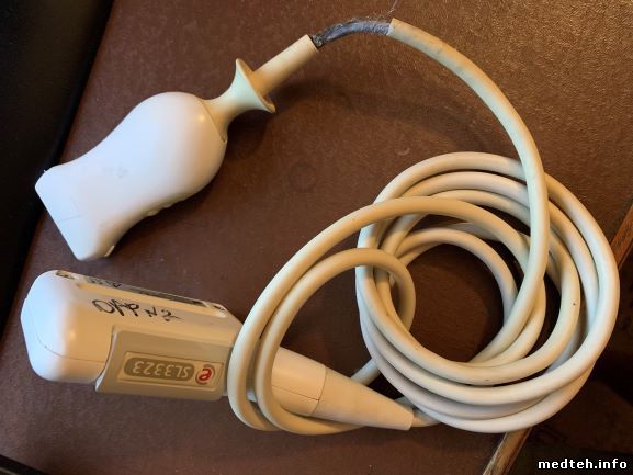

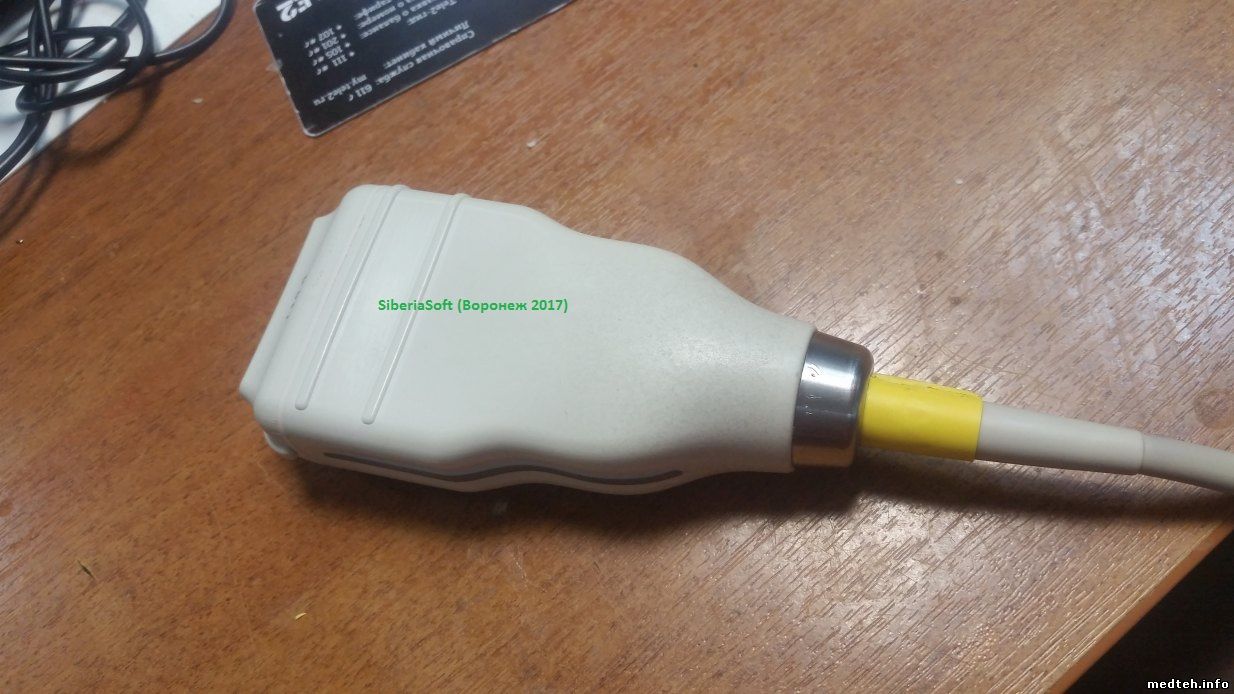

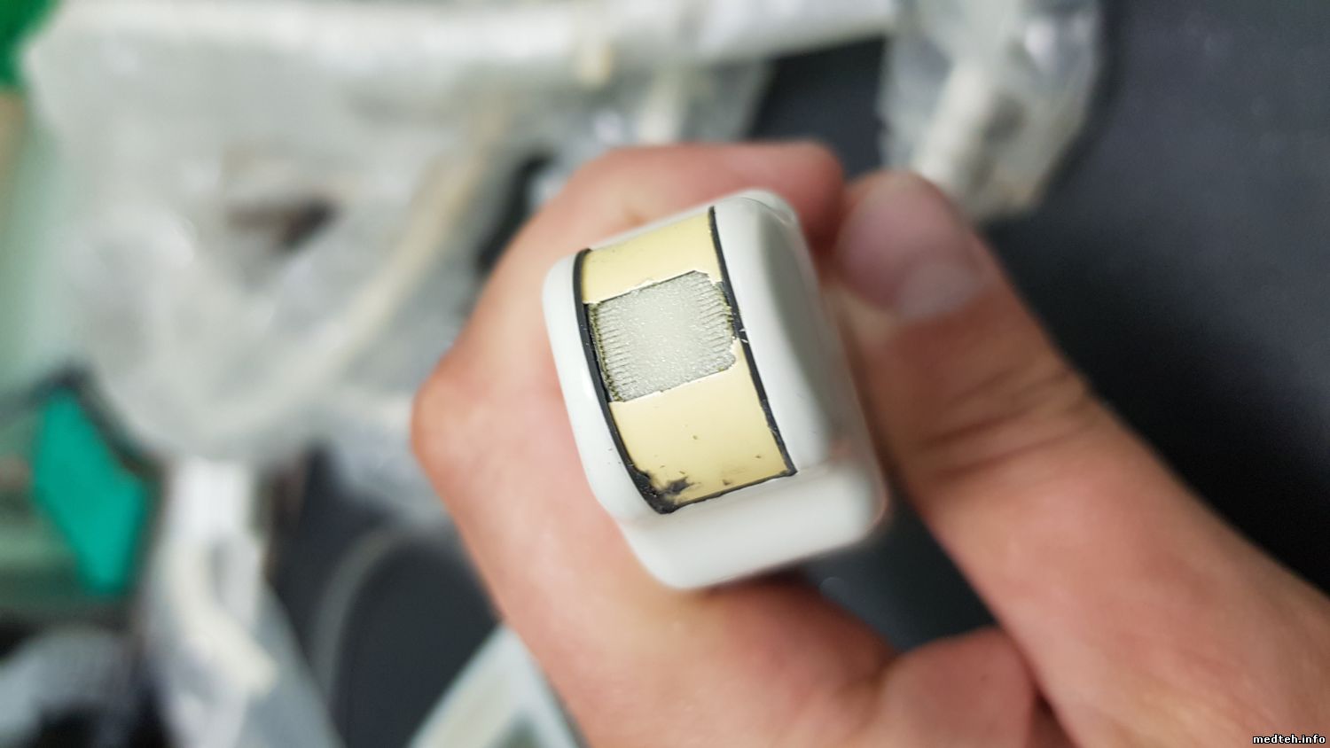

Добрый день, коллеги. Сломался датчик esaote SL3323 от Узи mylabone
По инфе от пользователя проблема с проводом была у основания датчика, замотали изоляцией поработал чутка и окончательно умер.
Фоточки вроде прикрепил.
Возможен ли ремонт данного датчика?
Насколько он целесообразен?
Есть ли специалисты которые могут взяться за диагностику и ремонт?
renault-userДата: Пятница, 24.Май.2019, 07:37 | Сообщение # 452
У вас сообщений: 42
ЦФО, там где теплее
варианты существуют. написАл в личку, посмотрите

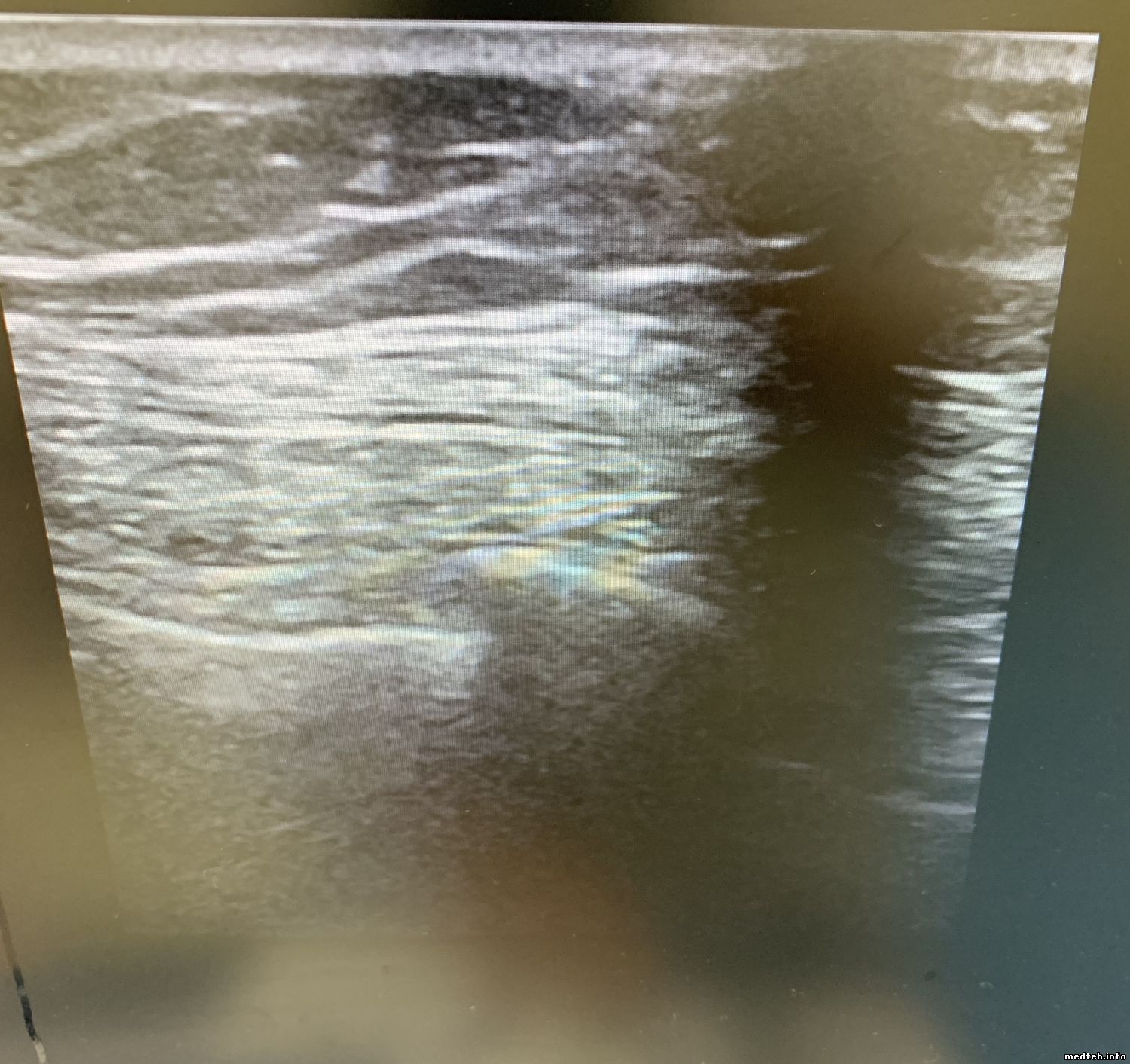

Добрый день. Есть датчик c4-9/10ed medison. Появился пузырь. После разбора получилось то, что на фото. Что с этим делать?
renault-userДата: Суббота, 29.Июн.2019, 22:18 | Сообщение # 457
У вас сообщений: 42
ЦФО, там где теплее
Если по уму - менять акустическую головку в сборе с линзой. Согласующие слои вряд ли вы восстановите, и мы не возмемся
Если так- чтобы было - клеить старую.
Только непонятно, зачем ее вообще сняли, да еще так варварски
пузырь можно было убрать не снимая линзу

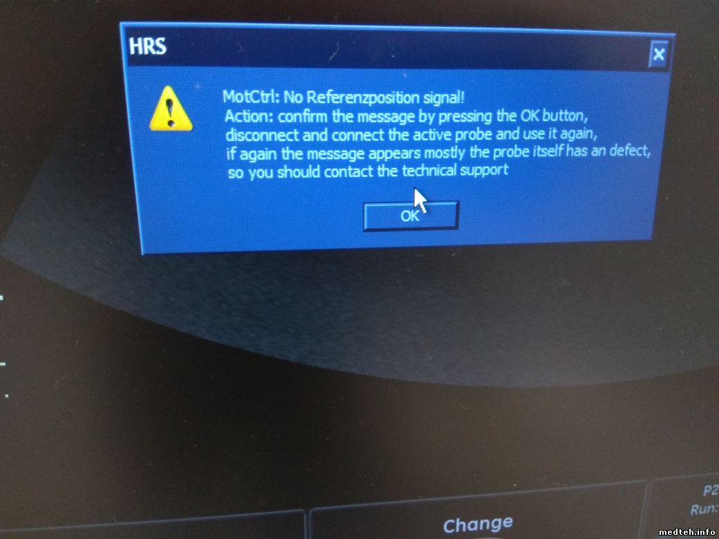

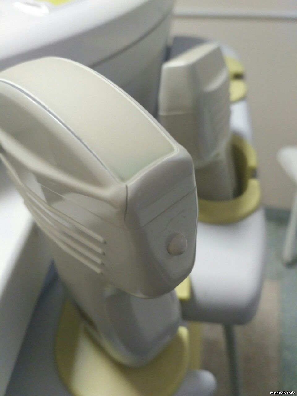

Кто-нибудь сталкивался с проблемой определение положения головки у 3Д датчиков GE (например у RAB4-8-D)? Во время подключения датчика начинает двигаться головка, потом встает прямо и выходит ошибка. Во время попытки проведения 3Д исследования аппарат зависает.
mazahaka797Дата: Вторник, 02.Июл.2019, 08:21 | Сообщение # 459
У вас сообщений: 35
field service engineer
msk
Вероятнее всего проблема в кабеле, точнее в обрыве части коаксиальных проводов.

Опять поднимаю вопрос по поводу того, что не определяет положение головки на датчике RAB4-8-D. Подскажите, кто сталкивался с такой проблемой и как ее можно решить? Кабель целый.
renault-userДата: Воскресенье, 25.Авг.2019, 14:17 | Сообщение # 467
У вас сообщений: 42
ЦФО, там где теплее
сталкивались, решали. два датчика положений головки. Уверены, что кабель целый?

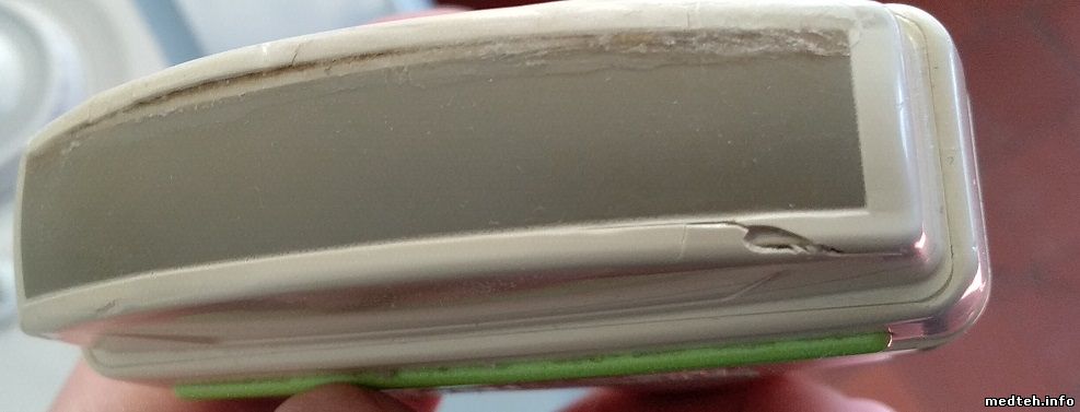

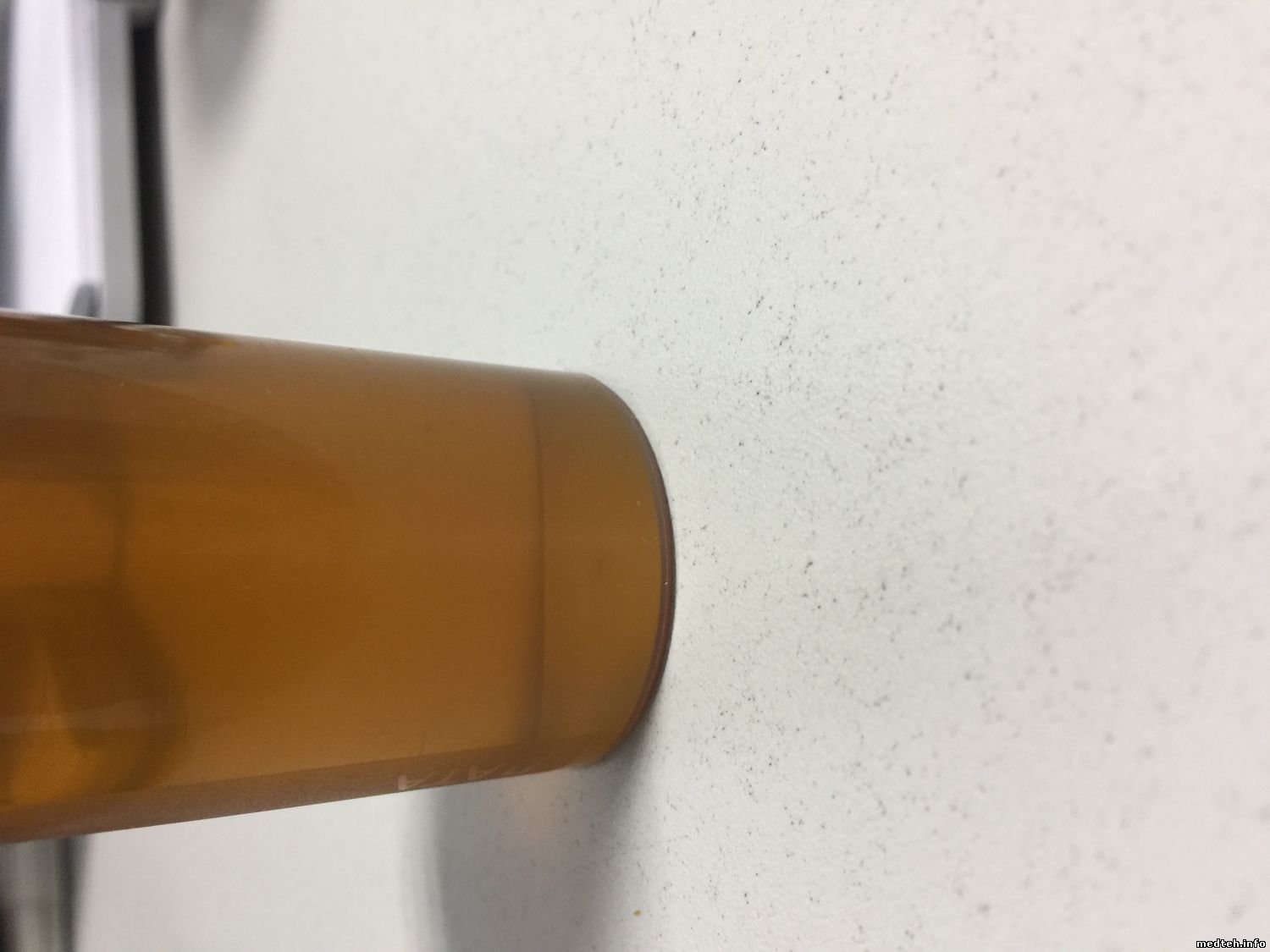

Добрый день. Подскажите, кто сталкивался с повреждением на фото, где можно приобрести силиконовый (или полиуритановый) кожух? Пытался заменить на латекс, но он растворяется со временем в масле...
mazahaka797Дата: Среда, 28.Авг.2019, 10:15 | Сообщение # 471
У вас сообщений: 35
msk
Наверное только корпус датчика в сборе купить..

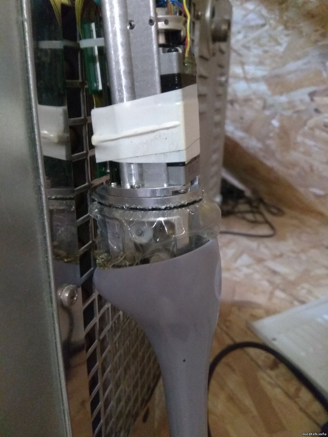

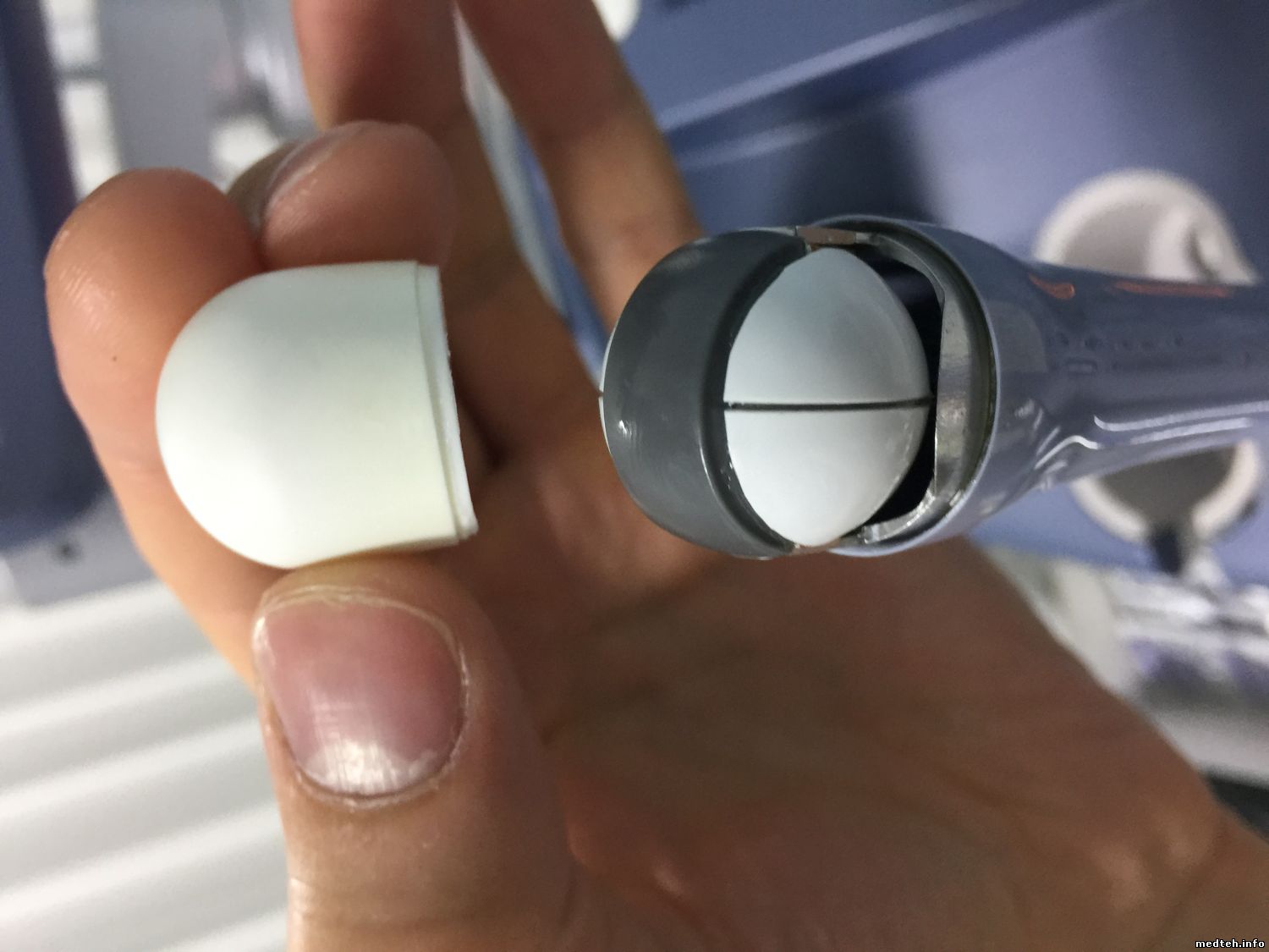

Доброго времени суток! На датчике от VOLUSONa начало подтекать масло из под резинового колпачка, врач думала что это следы геля и в итоге колпачок просто слетел. Масло не пролилось, удалось аккуратно слить, чтобы не разлить и не уделать им весь датчик.
Подскажите есть ли возможность самостоятельного ремонта (из серии : заливаем масло обратно, края колпачка аккуратно мажем LOCTITE 5910 тонким слоем и приклеиваем все обратно )??????
servicemanДата: Понедельник, 02.Сен.2019, 09:47 | Сообщение # 474
псков
Если удастся залить без воздушных пузырьков - почему нет?
у нас не удавалось.
plotnik_uzdДата: Понедельник, 02.Сен.2019, 16:51 | Сообщение # 475
технк
у нас не удавалось.
Залить без пузырьков можно – все получится, но не без приключений, конечно. Собирали специально для этого хитромудрый аппарат с коллегой, заправляет все 3D, пятен нет, не течет. Если «родная» акустическая жидкость вся осталась - можно и ее обратно залить, но обычно чистим всю начинку, тк что-то все равно уже попало, и заправляем по-новой.
Колпак еще сам посмотрите: Если точно просто слетел - посадить на место можно, только не на суперклей:) А если трещины в нем есть - лучше менять на новый, восстанавливаются до приемлемого уровня только поверхностные.

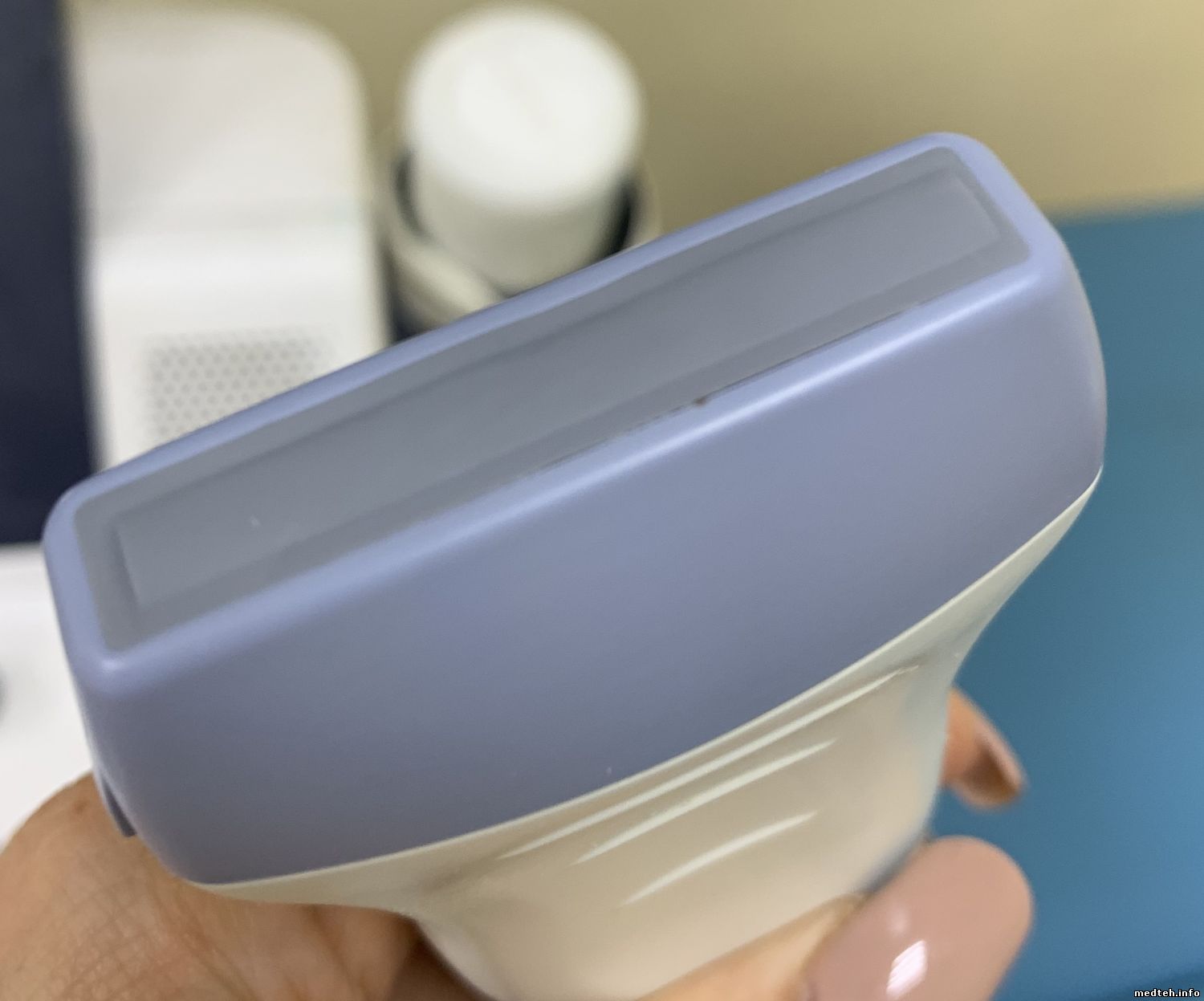

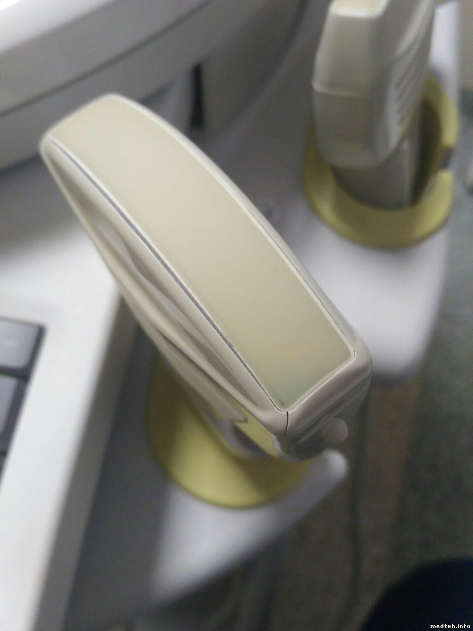

Здравствуйте,подскажите, кто может помочь с ремонтом датчика? Линза отклеивается с двух сторон. Нужна ли полная замена линзы или возможна подклейка существующей? Фото прилагаю.
chelogДата: Пятница, 06.Сен.2019, 05:25 | Сообщение # 477
У вас сообщений: 111
Я всегда полностью меняю. Хотя некоторые говорят, что как то подклеивают. Я просто перестраховываюсь, вдруг воздух останется когда попытаешься ее подклеить.
plotnik_uzdДата: Пятница, 06.Сен.2019, 09:42 | Сообщение # 478
технк
По фото точно гель уже есть под линзой - лучше менять целиком линзу, и полностью вычистить все под ней.
Да и не видел еще отстающей линзы, под которую гель не попал вообше. В теории такое возможно, но тогда таким датчиков вообще не должны были пользоваться.
